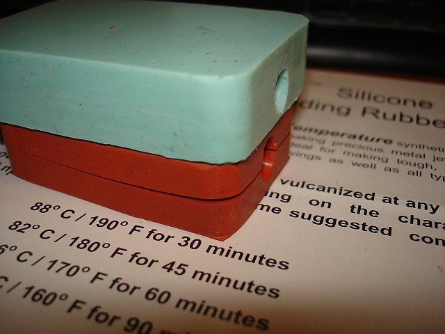

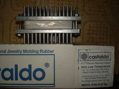

Высота рамки на фото 16мм. Толщина силикона - 6мм. Ложил два слоя и ещё добавлял. Визуально запаса не накладывал. Руками пакет сжался до упора в рамку. Сжимал не сильно, чтобы радиаторы не согнулись. При некотором усилии части можно было сдвинуть руками. Излишков силикона не появилось ни до, ни после вулканизации. И пустот не обнаружилось ни по поверхности, ни в процессе резки.
В описании приводится время вулканизации при различных температурах для 19мм рамки - полных три слоя. Так что работает силикон не только в два слоя.
Регистрация: 25.06.2008
Сообщений: 233
Голосов: 6 / 0
Вот для сравнения фото рабочих резинок. Верхняя выглядит, как ещё не разрезанная. Её ничего никуда не тянет.

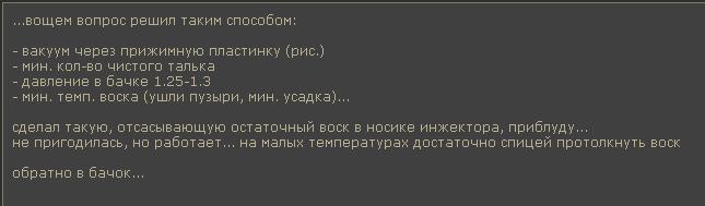

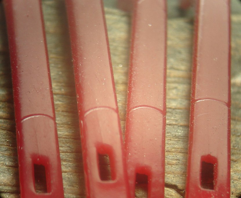

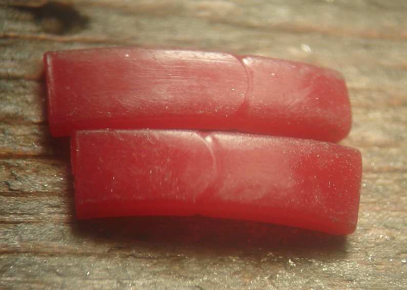

Всковырну темку.
Добрался таки до опытов инжектирования воска при вспомогательном
действе вакуума, со стороны полости "резинки", захотелось отойти от талькования.Три дня экспериментирую, перечитывая форум...
Не могу избавиться от одного и того же явления -  "скомканной пленки"
по ребру между двумя литниками на модели типа "медаль" с параметрами: D-35, h-2.4мм,
высота рельефа (текст и пр.) 0.4 + гравировка d0.1х0.15.
Пробовал воск - красный srs и freeman ruby red. Вакуумировал, наблюдая
вскипание в первые секунды и несколько хлопков со дна раз в 30 сек...
Резина VLT и Ekonosil. Обе формы проверил на герметичность, вставляя в них две иглы одну
к вак. насосу другую в пробирку с водой - кипит при 20'C.
Давление в инжекторе устанавливал от 0.2 до 1 атм... выше уже не удержать...
чем выше давление, тем дефект меньше... облоя нет...
Сдается мне, что попадая в полость резинки воск распыляется, успевает застыть, а потом
скамкивается...
Еще попробую поменять другой носик на инжекторе - типа "трубочка".
Так же посмотрю как будет с уменьшенным рельефом до 0.3мм.
Диаметр вакуумного канала может быть великоват, откачка превышает поступление воска, и приставляя к носику не ждать а сразу одним движением нажимать, потому что если делать паузу воск закипит, при этом способе, он должен как бы догонять откачиваемый воздух, канал 0.8-0.9мм если мало то два три к одной точке для откачки, но не делать толстый, еще в некоторых случаях помогает сбросить холодноватый воск в носике, нажав стекляшкой,  чтобы сплюнуть порцию холодного воска.
Да еще на входе воска не должно быть подсоса воздуха, это плохо, мелкая шершавость,  типа страмбованной пены.
Регистрация: 25.10.2007
Откуда: ВБК
Сообщений: 3270
Голосов: 140 / 27
Провел такой эксперимент... Приставил резинку к носику, нажал на вак. клапан... остатки воска из носика распылились той самой скомканой пленкой по входу в полость  :(   вот, думаю почему так себя ведет отвакуумированный заранее воск?
Сергей Вальтман, как-то сразу не заметил это сообщение...
у меня два отверстия где-то 0.5 мм, делал и четыре, результат одинаков...
носик утеплен, да и при комнатной температуре он не остывает, на нем стоит отдельная нагревательная спираль... пробовал и сразу и подождав - по разному... попробую подольше вакуумировать воск... есть ещё одна мысль по конструктиву, но это завтра.

(огреС 12.05.2014 19:08:54) одного и того же явления - "скомканной пленки"
интересно, как оно выглядит - это явление
и как оно все происходит, я тоже не понял((

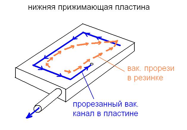

bazzl, на пару дней выпал из процесса... сфотаю обов'язково... схему вакуумирования тоже нарисую...
но вот удаляя из носика остатки воска, пленка перестала быть, а в гравировке и на одном углу по всей окружности гурта (сплошной полосой) непроливы остались...
остатки воска в носу сразу вскипают, если резинка вакуумируется не через нос, вышмыгивая остатки воска...поэтому у меня нос запирается шариком от подшипа (припаянным на спицу) в самом крайнем положении..то есть шарик из ноздри носа вытарчивает наружу почти на половину и воска на нем остается совсем немного
непроливы или от холодного воска, или от хренового разряжения в резинке, но не от низкого давления над поверхностью воска, у меня над воском вообще нет никакого давления, кроме атмосферного
если неслитины - нужно делать изолированные от наружи выпары , типо заначки вакуума такие
