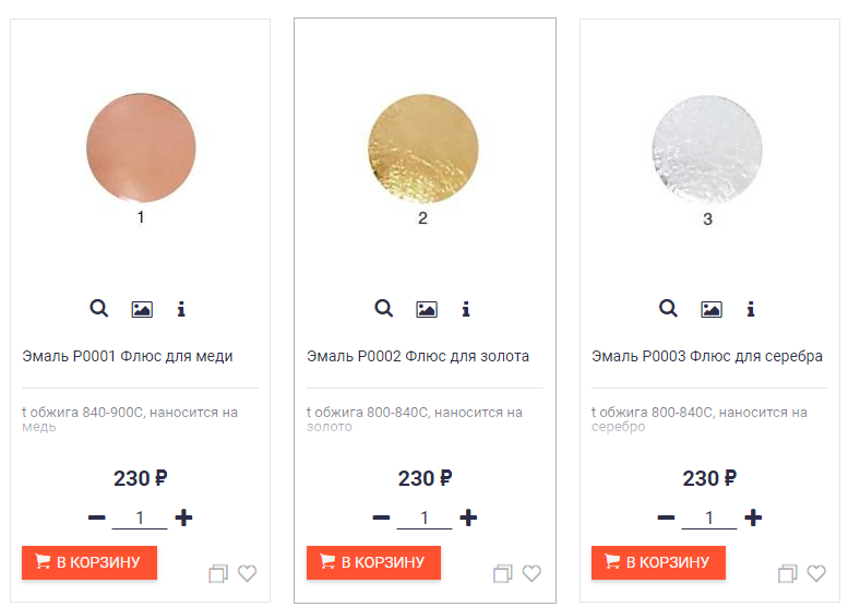

Ну раз мне неожиданно ,так круто сегодня помогли разобраться со ступками для эмали !
Позволю себе еще один вопрос...
Опять же для начинающего эмальера ( ну может не прям эмальера,но для старта и знакомства с эмалью вобщем)
Насколько я начитался форума, фэйсбука, инстаграмма ну и так это вроде как логично.
Нужно затариться разной эмалью, кусковой и порошковой, в разных местах и по разным ценам.
И начать лучше всего с палитры цветовой ?
Материал я так понимаю не серебро и не золото само собой?
Медные пятаки ? И не дорого, и доступно и не жалко брак "выбрасывать"
Ну для глухой/опаковой ( я начал учить термины  :biggrin2: ) вполне достаточно лицевой стороны.

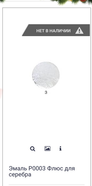

Флюс или дулево 32 ( могу напутать) или вот это ?
Р0003 ?
Вот лучше его использовать ? для палитры... например для транспорентной эмали , образец на меди наверняка будет так себе, но половинчатые с сегментом серебряной фольги будет норм?
Я имею ввиду не покупать для меди и для золота?
А взять только для серебра Р0003 и использовать его вовсю как универсальный?
Я в правильном направлении мыслю ?
Или нужно для меди свое, для золота свое... и персонально для серебра?
Ну и температура плавления у 0003 вроде как универсальнее.

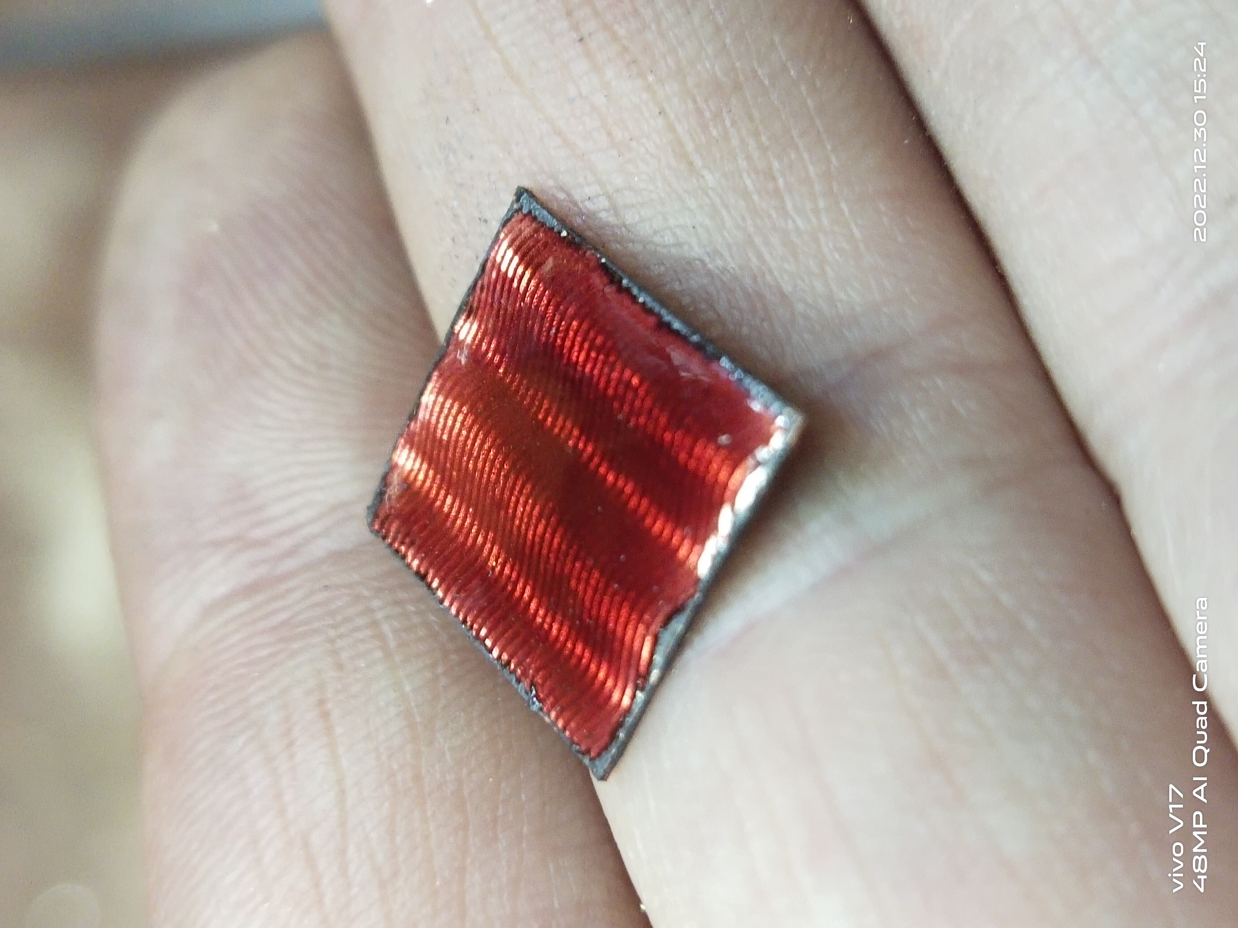

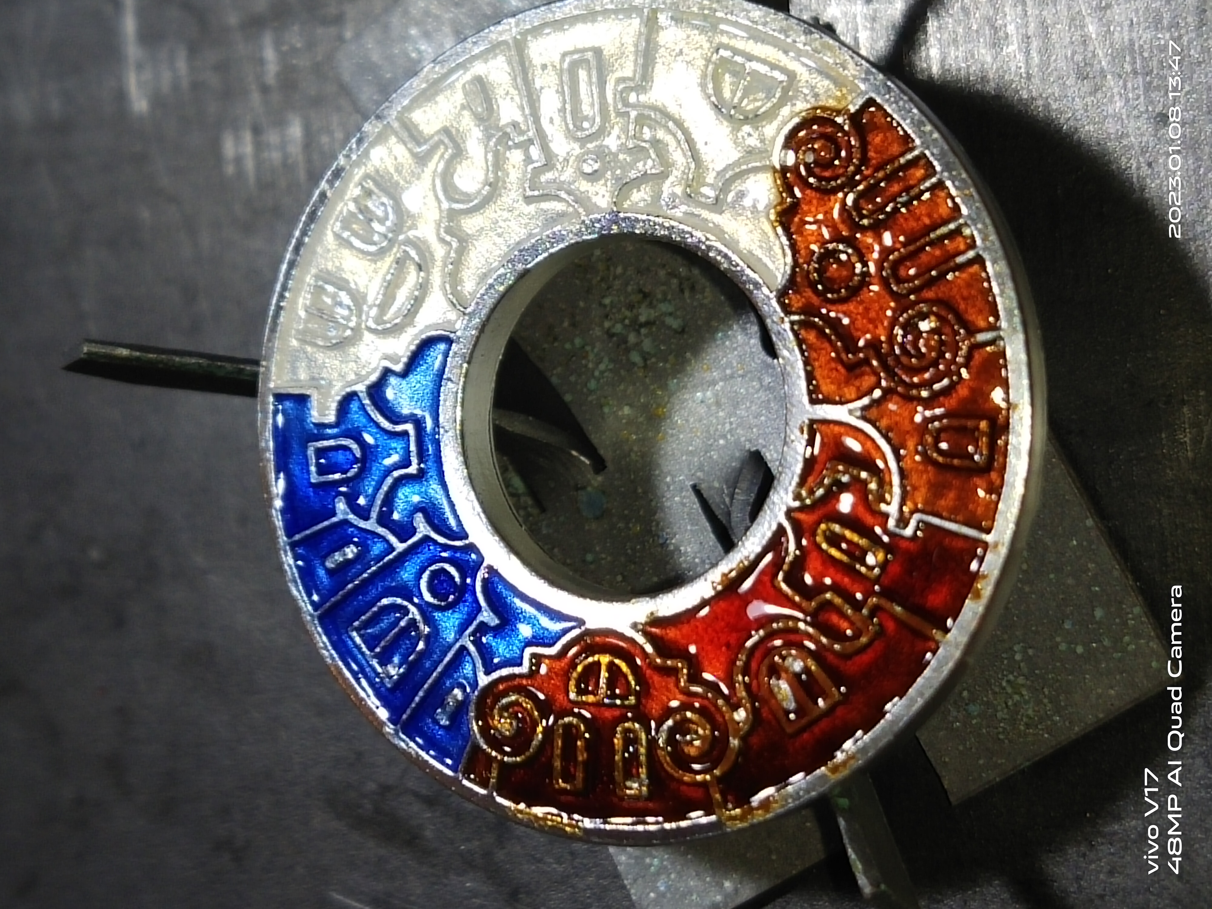

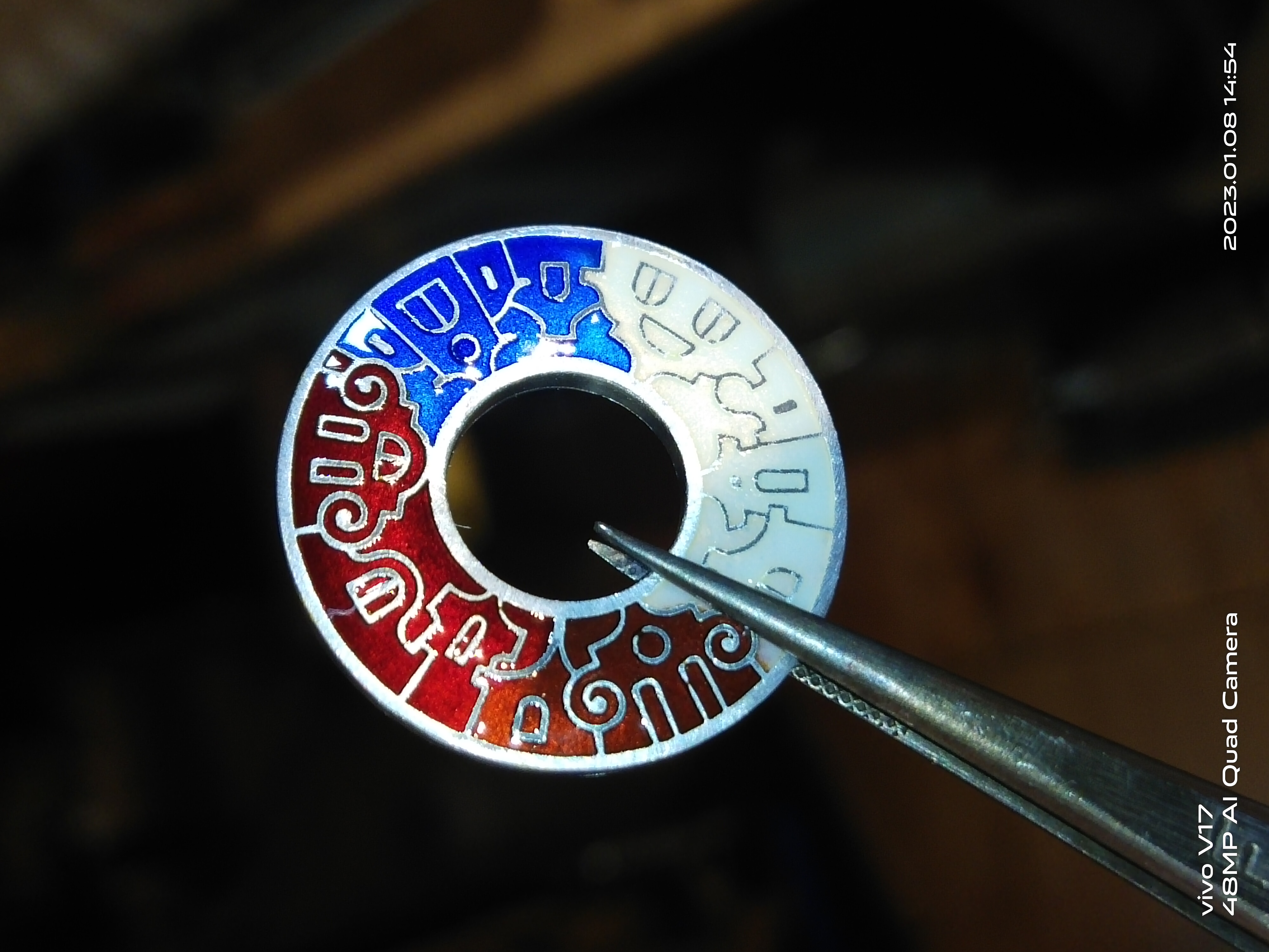

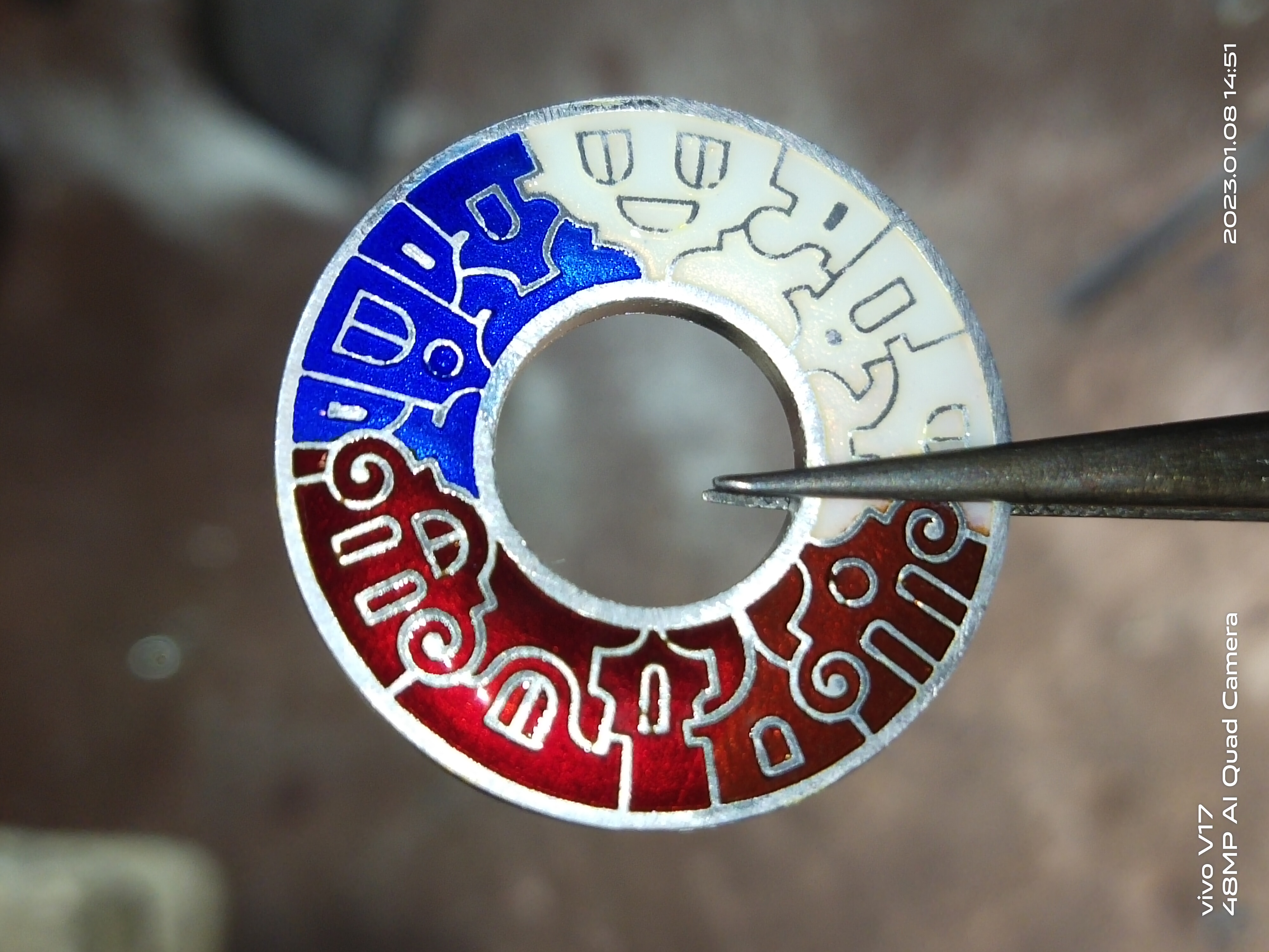

А, то есть Вы говорите, что предыдущая эмаль, которая стравилась, она как бы вернула все на круги своя, и обогащенка была необогащенка
Вы где-то писали о том, что обогащали поверхность этой подвески? Я чота не нашел... Вот два вводных сообщения про "эксперименты" с этой подвеской: #216  и  #93   - там про это нету ни слова.
Регистрация: 11.12.2010
Сообщений: 4222
Голосов: 846 / 2

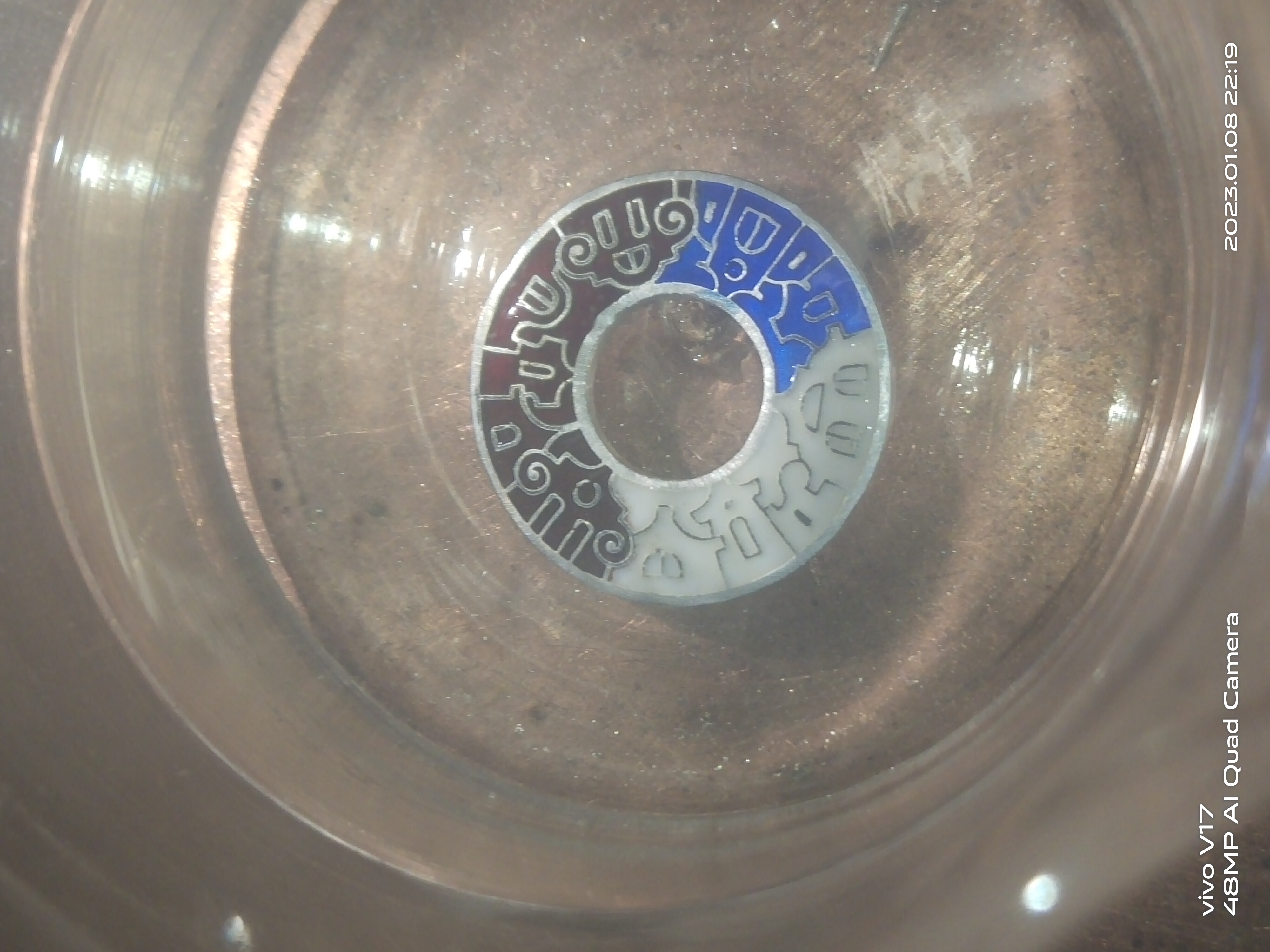

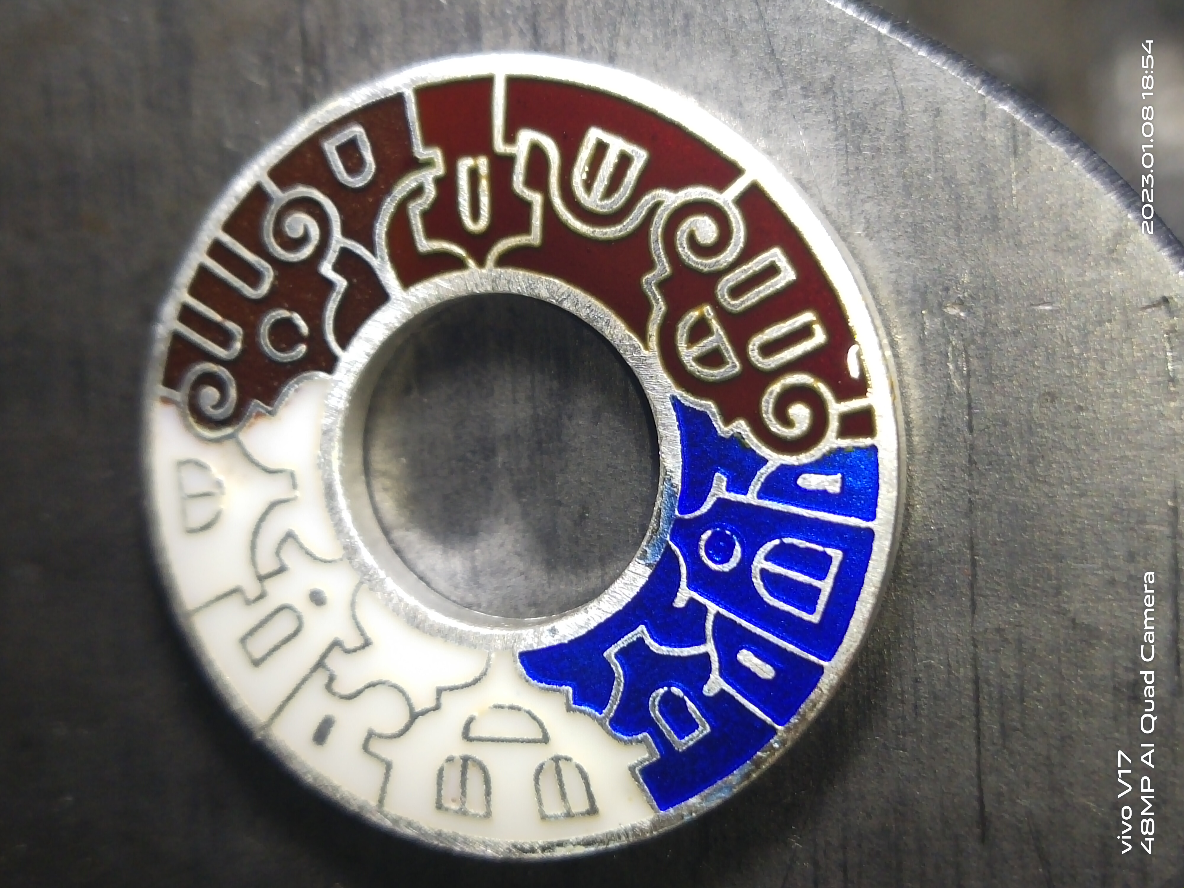

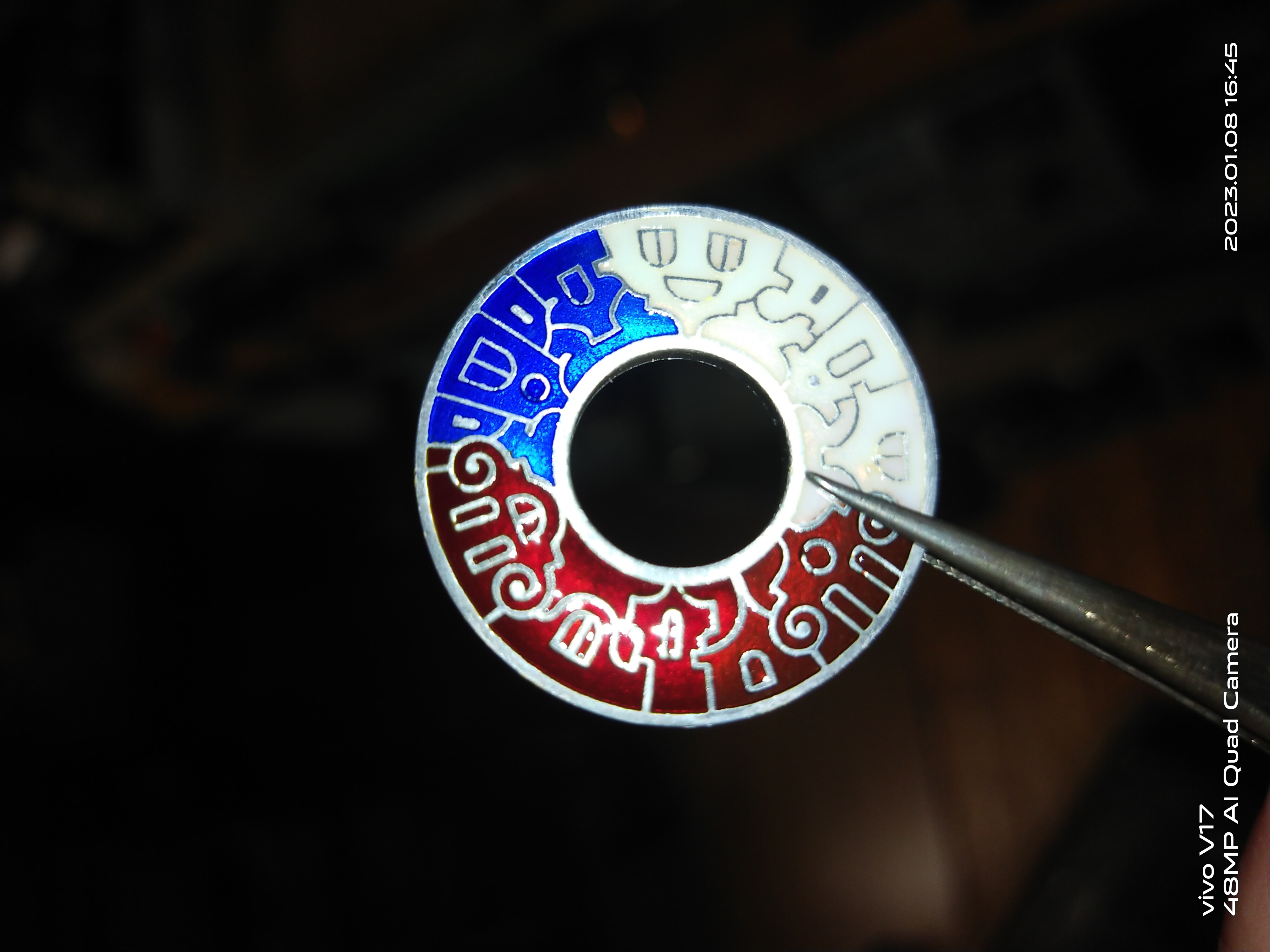

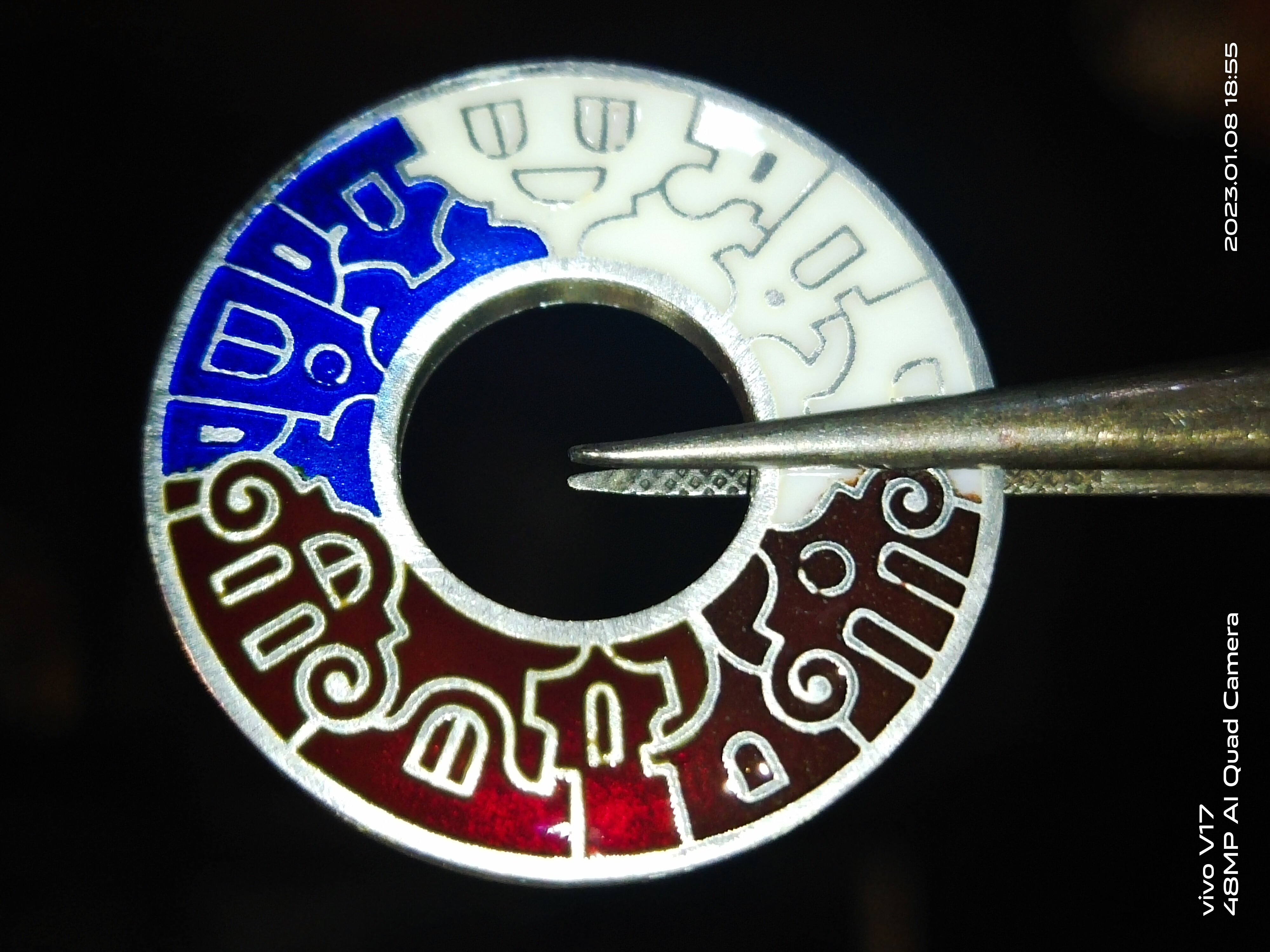

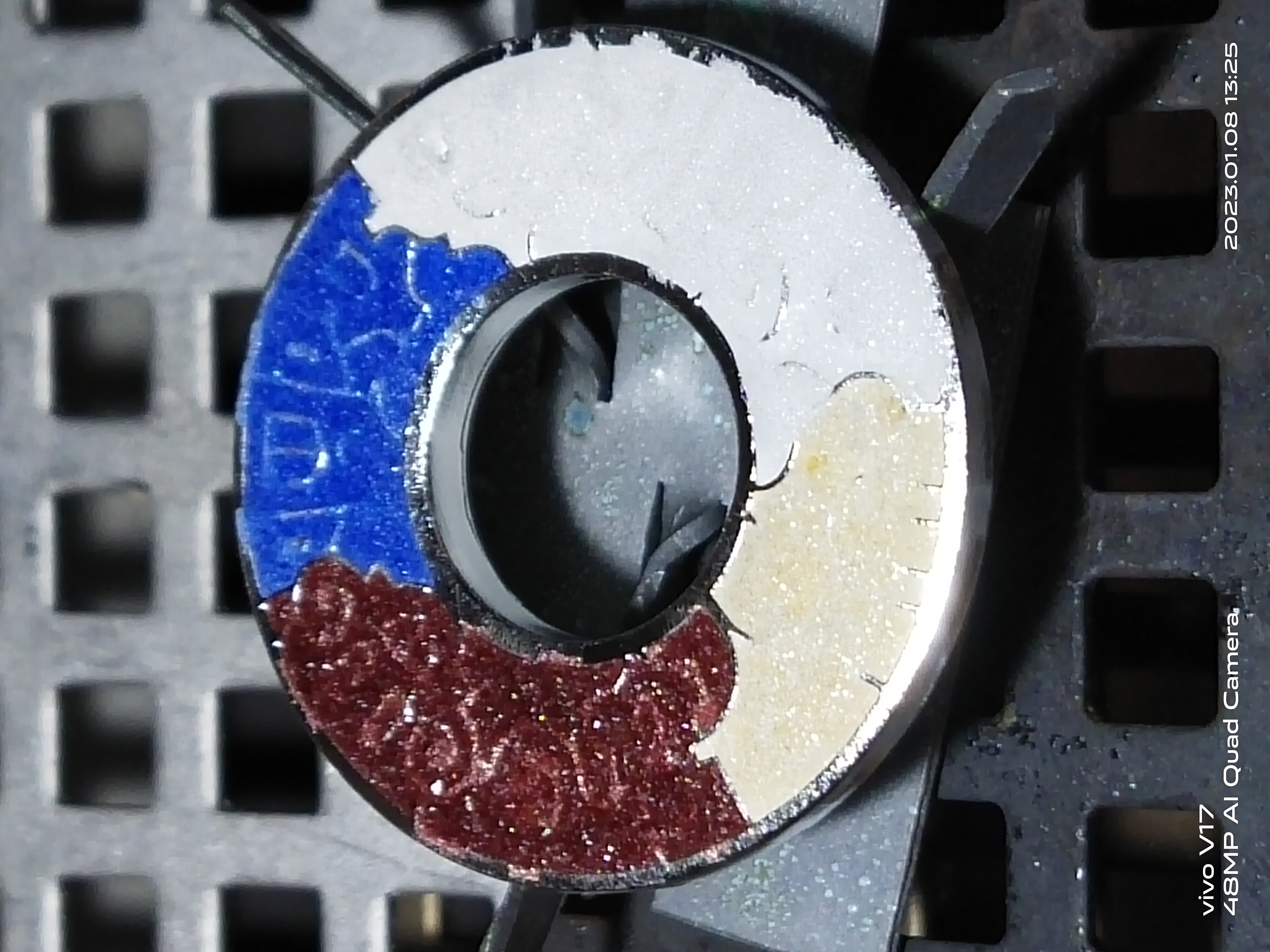

bazzl,

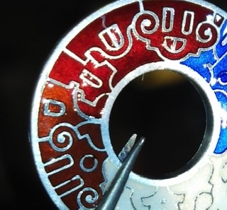

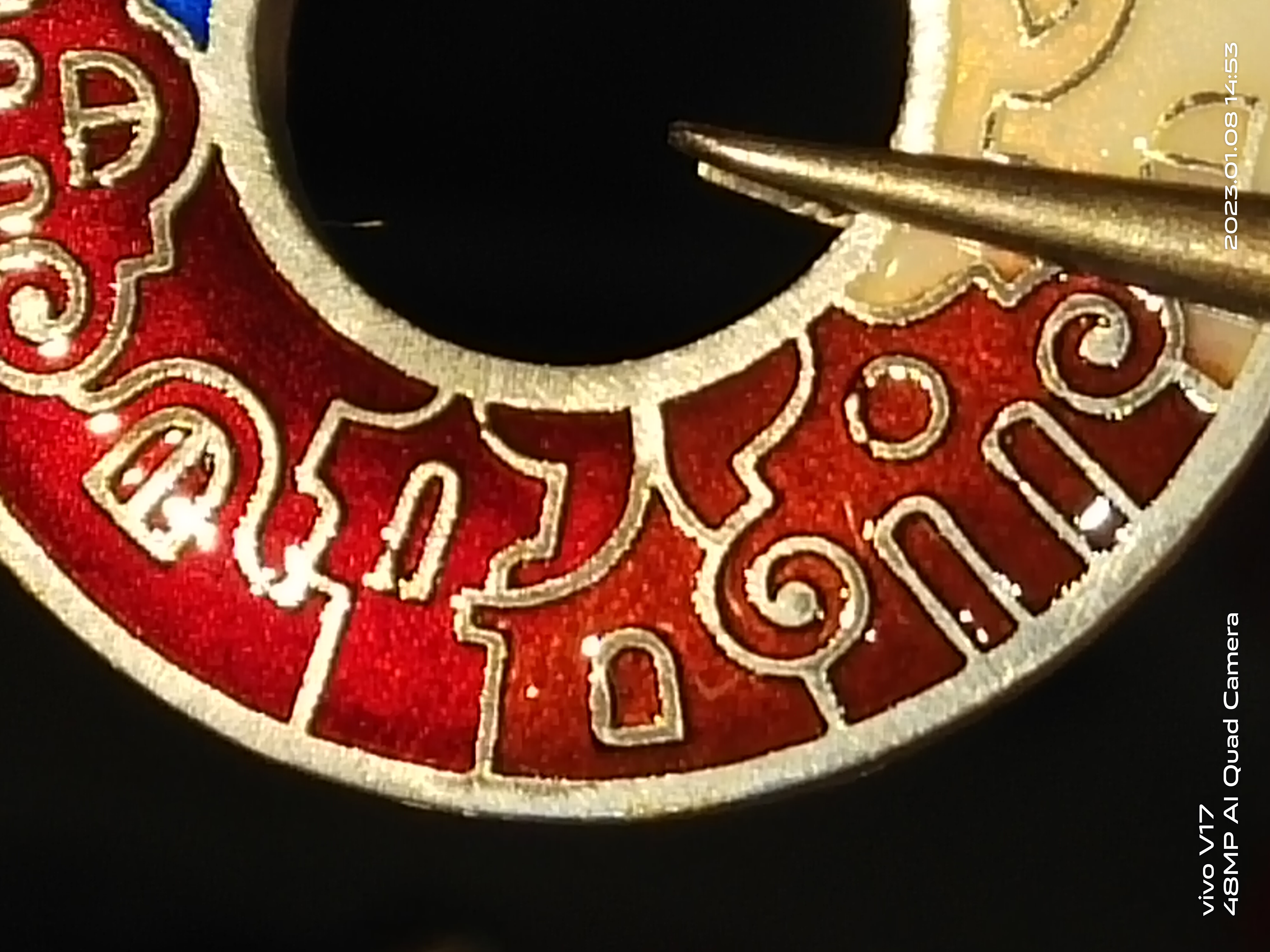

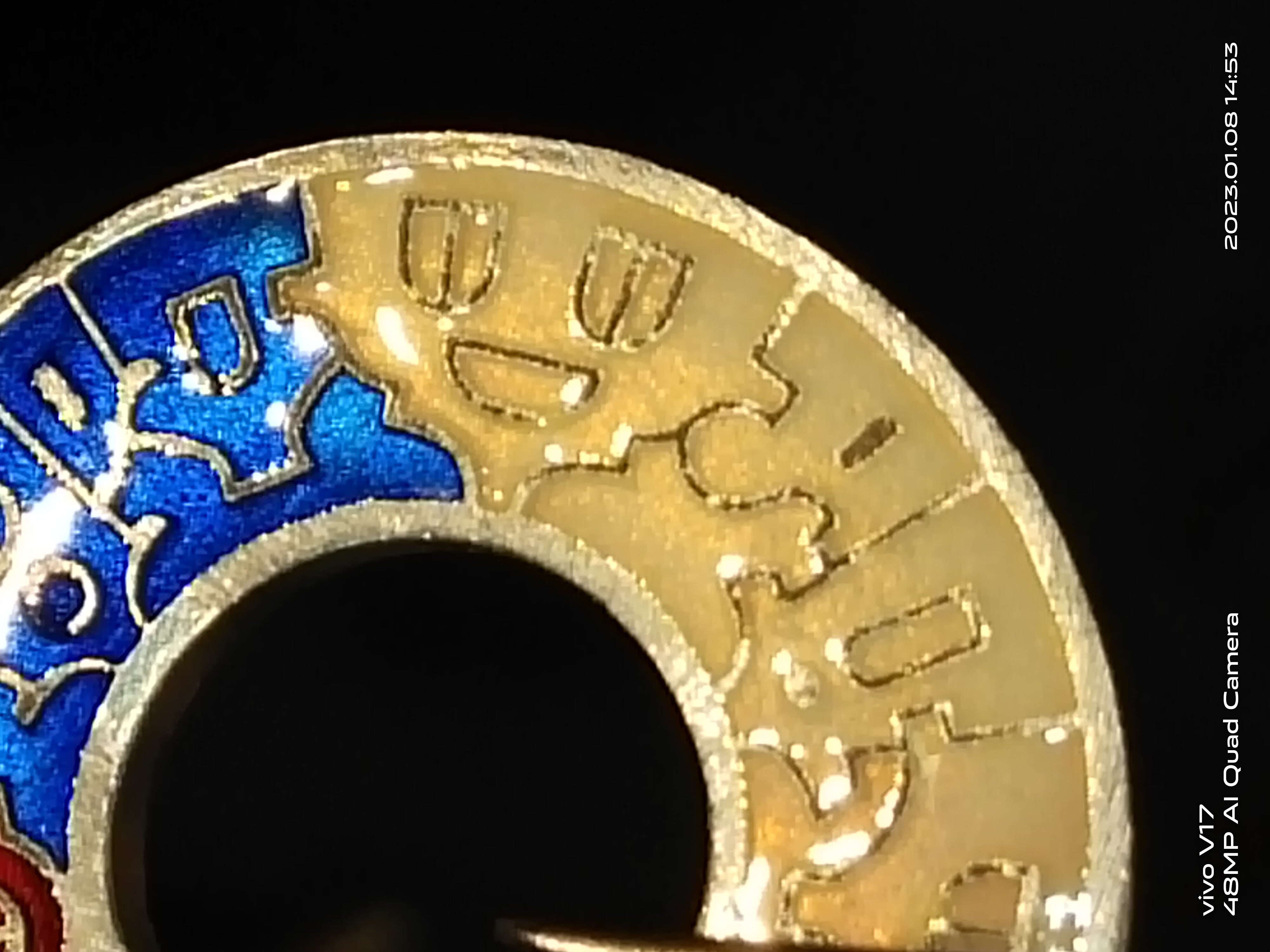

В том плане как все обогащают, всмысле окислителтный отжиг и травление в горячем расстворе серной, эта подвеска не обогащалась. Но смысл в том, что при литье было поверхностное окисление и травление ( предположиьельно) и уже был стало быть тонкий верхний обогащеный слой . Но далее мы не проводим окислительно- травителтные операции, а отжигаем один раз  под слоем флюса, котрый вытравливает  с поверхности все,что туда поднимется . Одним словом, после первого обжига эмали в тот, первый раз, поверхность серебра осталась блестящей, ну это показатель того, что стало быть обогащеный слой был. Да и эмали там , на первом пробнике, были с ярким свечением подложки, а эмали были такие, что если бы ее небыло, то цвет был бы другой.
Если непонятно, то извиняйте, ...праздники все таки, несколько уже неконтролирую поток сознания))))

IgIg,
На счет адгезии: три раза уронил с метровой высоты о напольную плитку. Удивлен. Сколов нет))
Алексей Лавлинский

Она же с перегородками, что ей будет?

IgIg,
Ну а какие способы проверки еще есть для таких вещей?))
С двух метров уронить?)))
Алексей Лавлинский
alex xxx,
Да стукни ты по ней молотком и успокойся.

alex xxx,
В кипяток брось!
Сообщений: 4222
Голосов: 846 / 2
IgIg,
Жива)))
