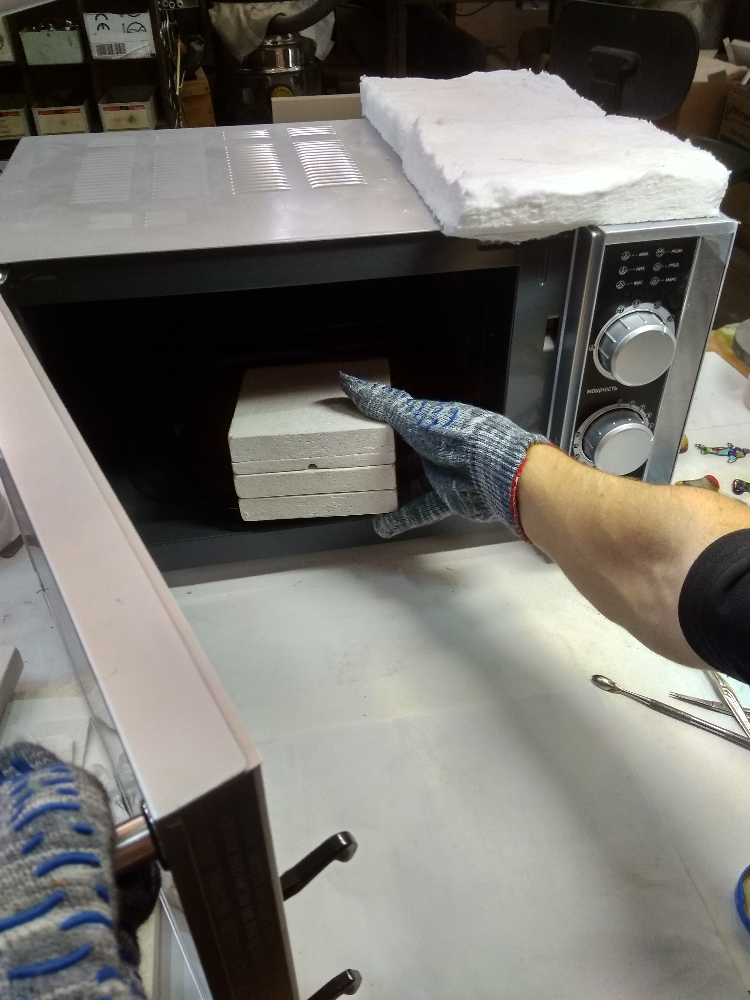

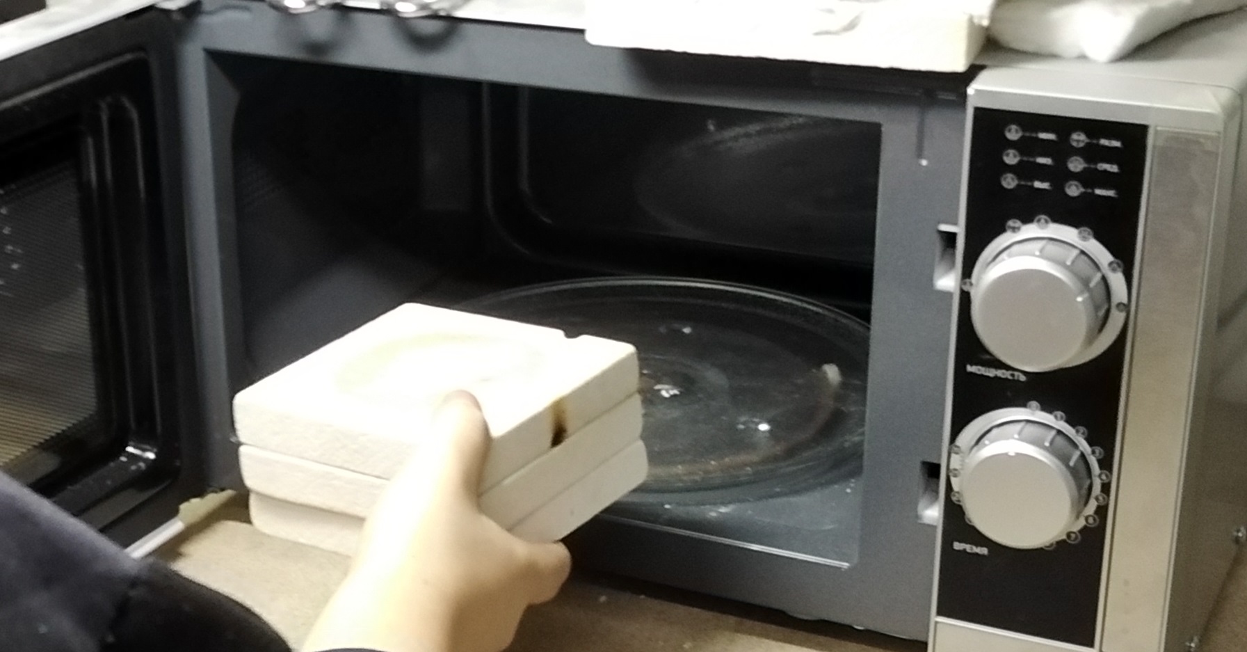

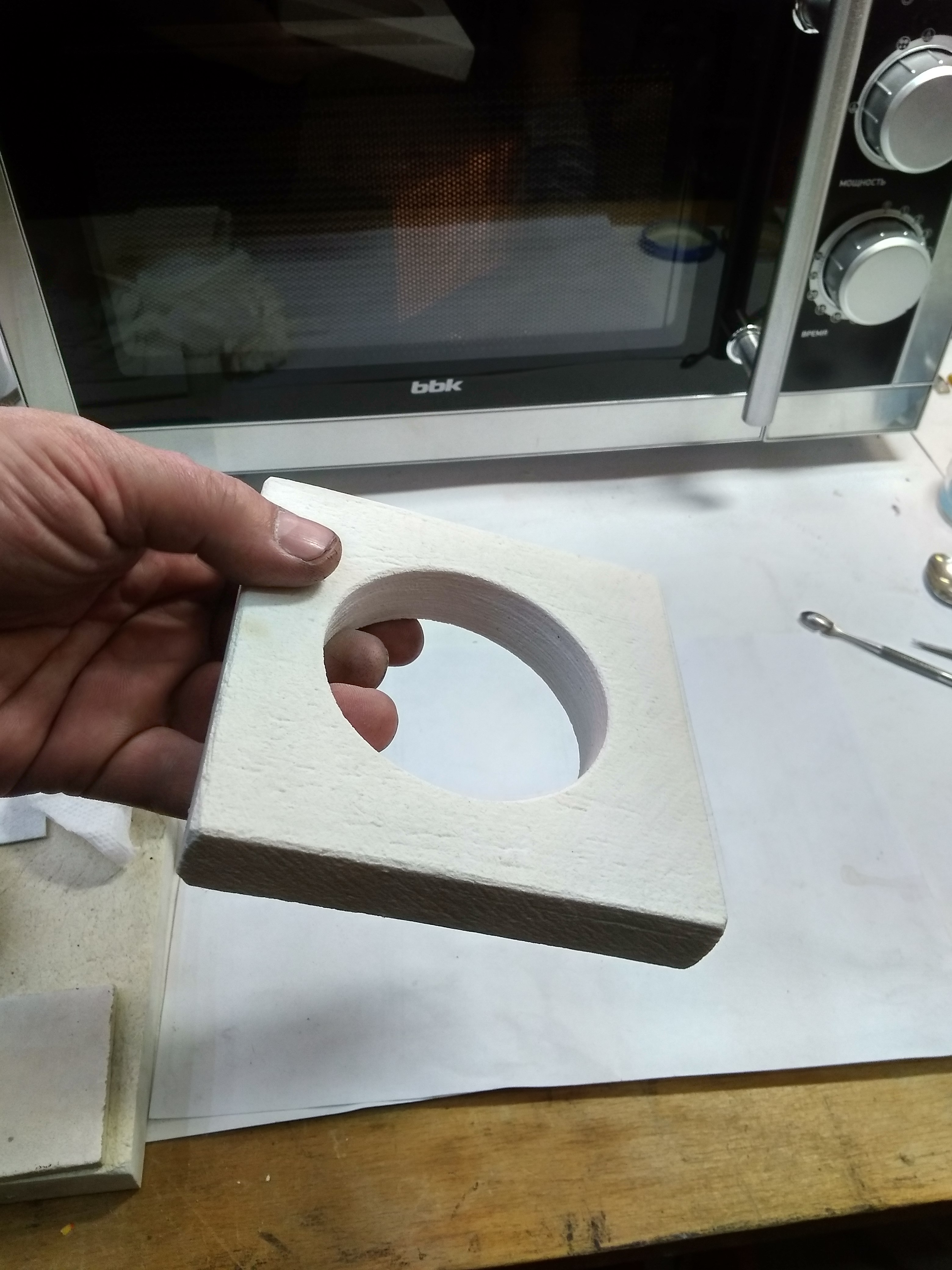

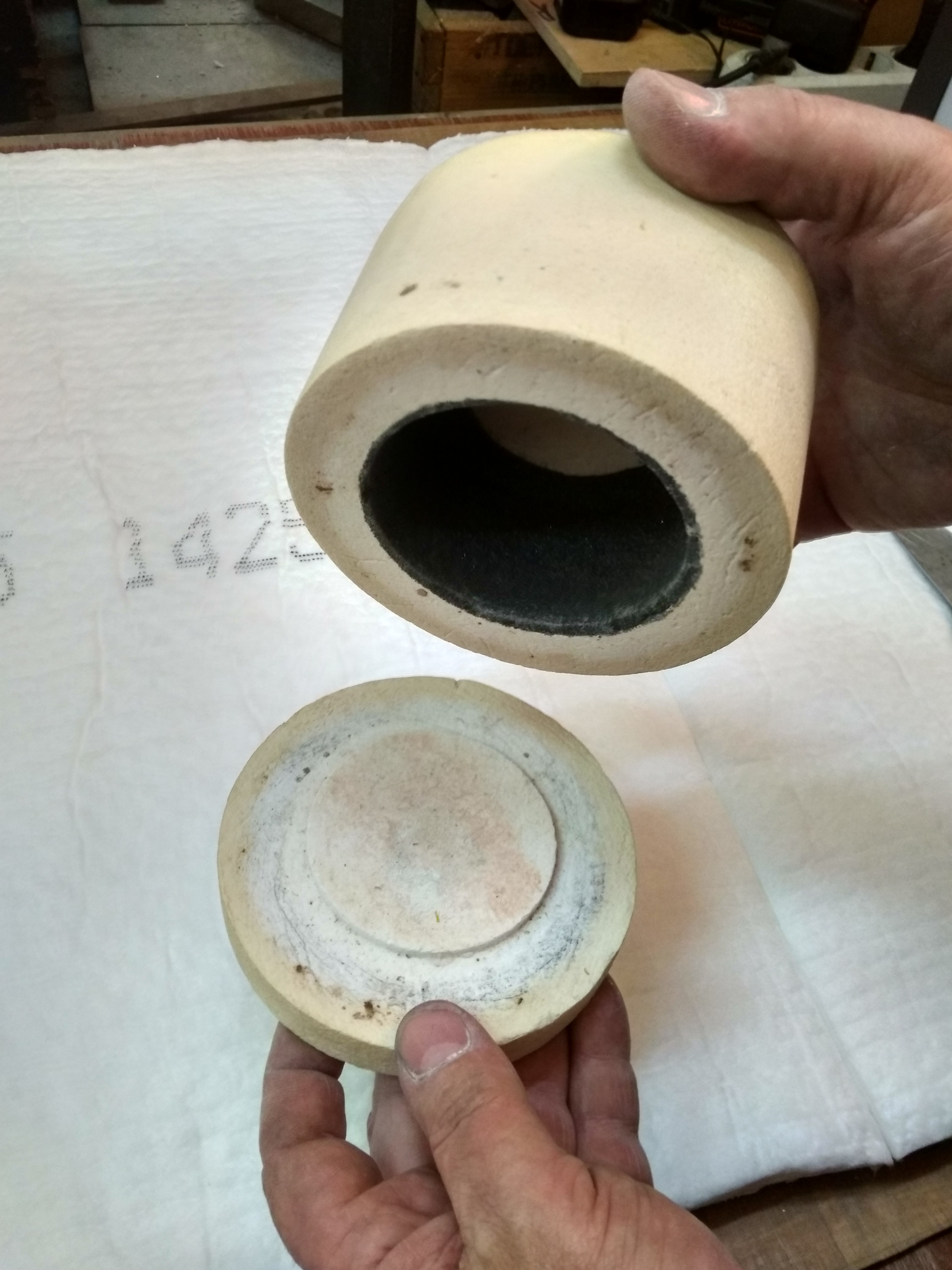

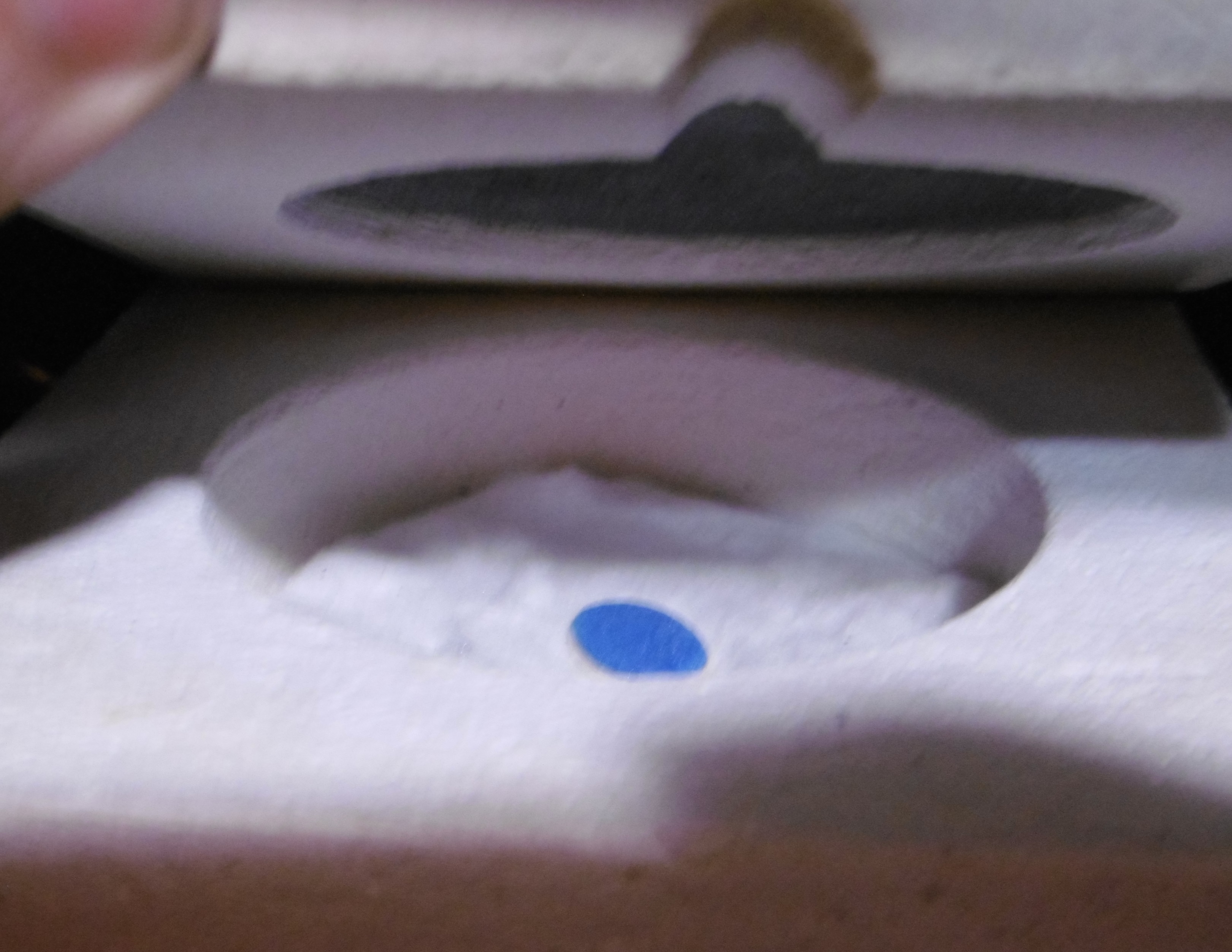

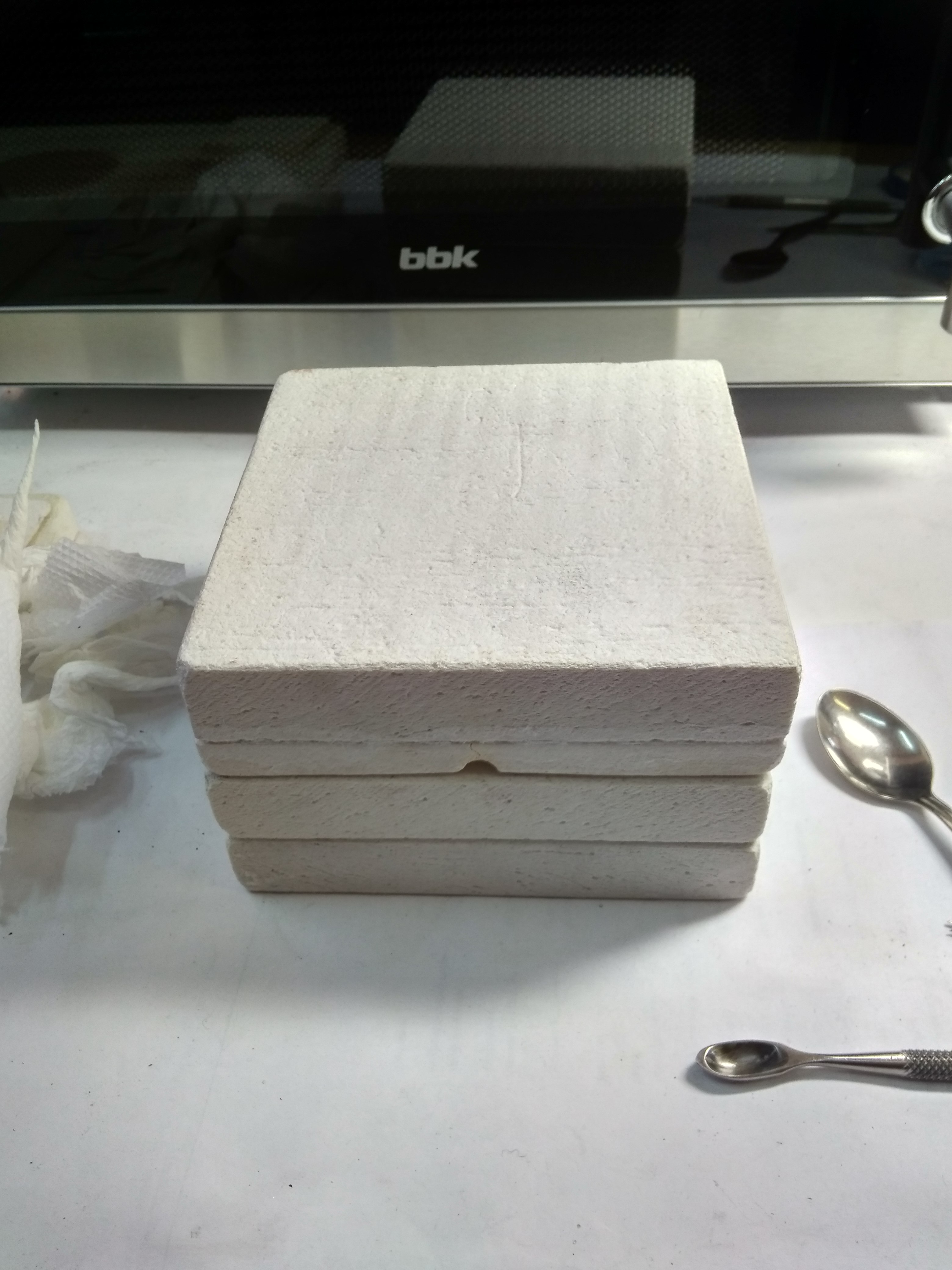

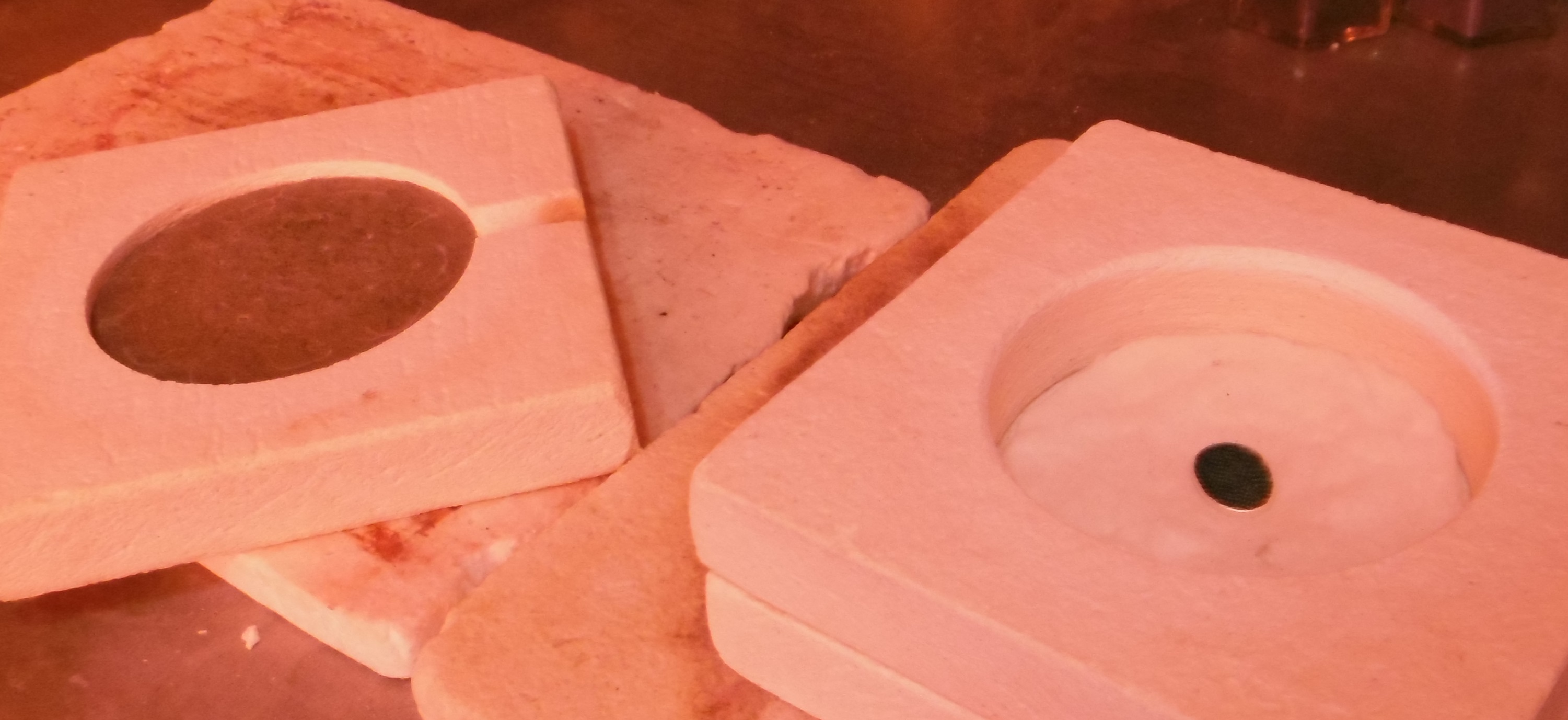

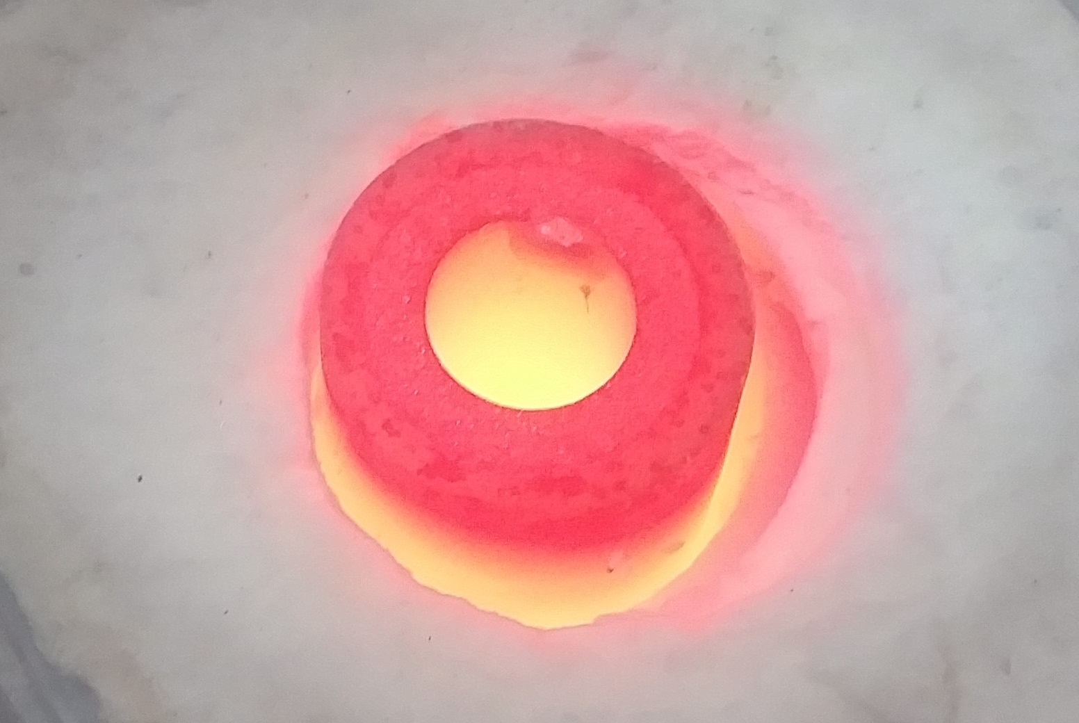

Приветствую посетителей форума. Отрабатывая  тему плавки металла в микроволновой печи, решили попробовать заодно и наложение эмали. Поскольку мы сами не эмальеры, пригласили специалиста из Строгановки.  Экспериментировали почти неделю и получили обнадеживающие результаты, которые, возможно, заинтересуют и начинающих и мастеров.
Для начинающих - очень недорогой старт, не требующий покупки муфельной печи. Для мастеров с опытом- возможность очень быстрого нагрева - меньше изменение цветности и оперативность в работе.
Конечно микроволновка- это не замена муфельной печи, но как альтернативу и дополнение к оборудованию ее вполне можно рассматривать.

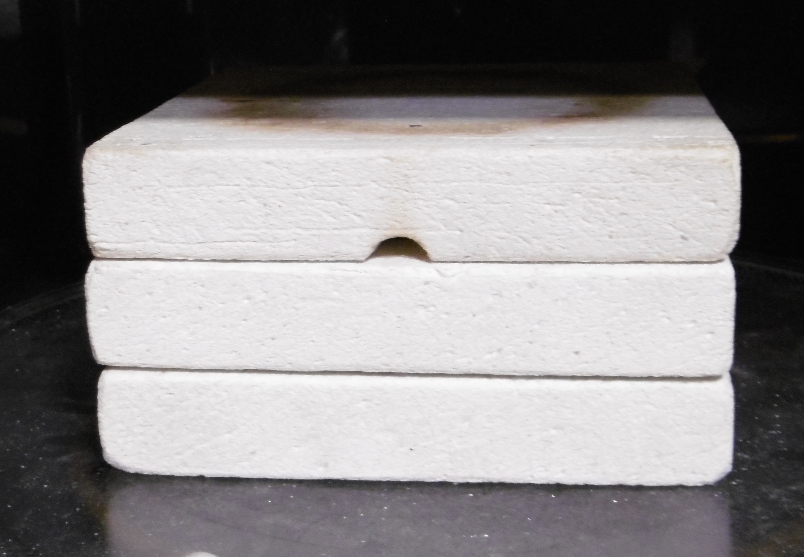

В двух словах процесс следующий. Микроволновка любая, чем проще, тем лучше. Достаточно 700 Вт. Использовать кухонную не стоит - все таки выделения присутствуют.
В микроволновку вставляется разогревающий бокс. Они сейчас есть в продаже по теме в интернете "Фьюзинг в Микроволновке". Вот одна из ссылок. https://www.livemaster.ru/topic/1290277-fyuzing-v-mikrovolnovke-byudzhetnyj-variant
Собственно в этот бокс и закладывается изделие. Время термообработки - 5-7 минут.Контроль температуры конечно относительный - наблюдаем за свечением в отверстии бокса, но в общем этого достаточно.
Если тема будет интересна, постараемся ответить на возникающие вопросы.Возможно, кто-то уже пробовал эту технологию.

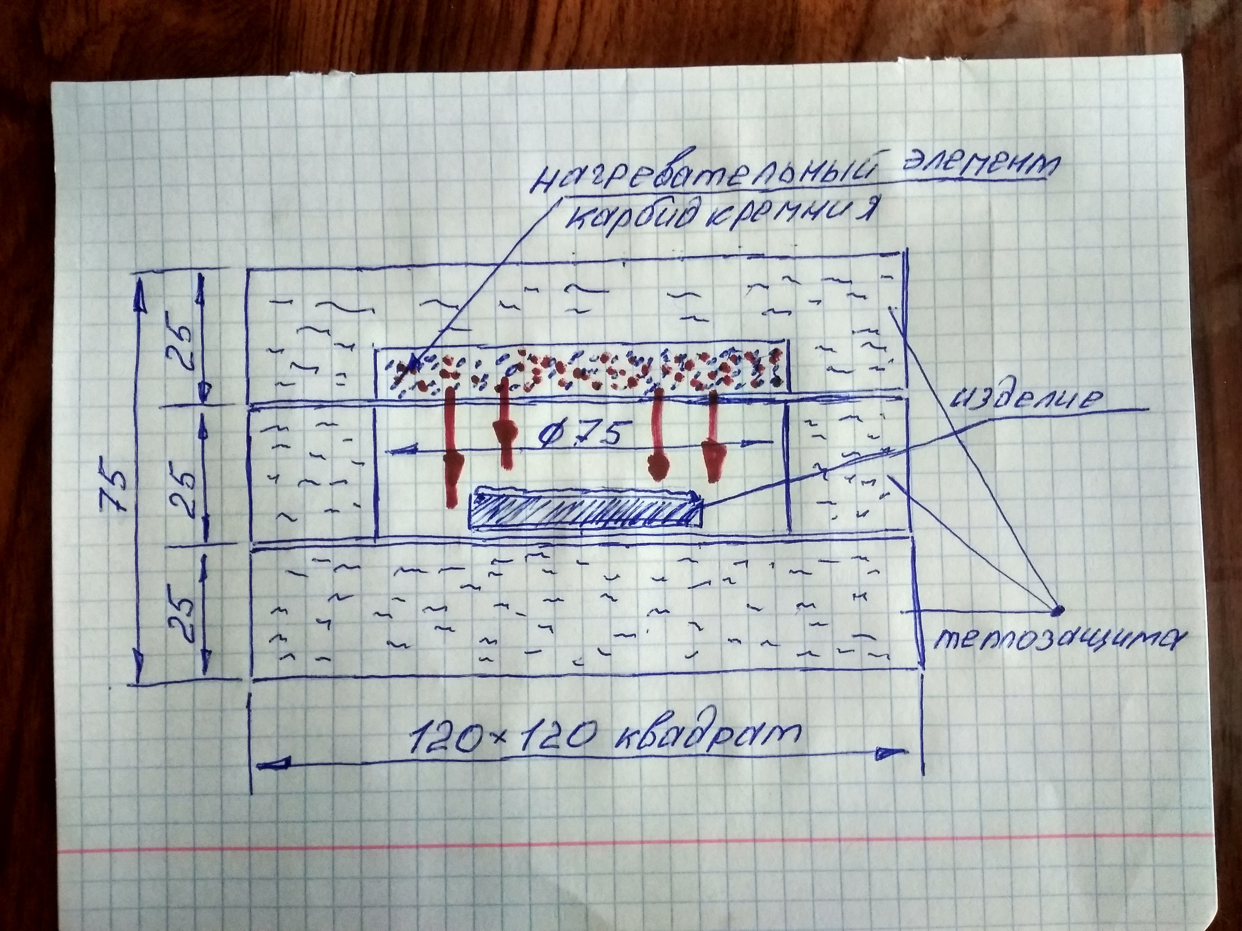

При необходимости, в боксе можно установить нагреватели сверху и снизу. В этом случае нагрев до 700 градусов составит 2-3 минуты. Теперь по окислам. Есть такой спрей - для защиты керамических сопел ацетиленовых горелок. Мы использовали его для фиксации кусочков прозрачного листового стека между собой. После спекания между стеклами никакого помутнения. Можно попробовать эту вещь для обработки металлических заготовок перед укладкой эмали.

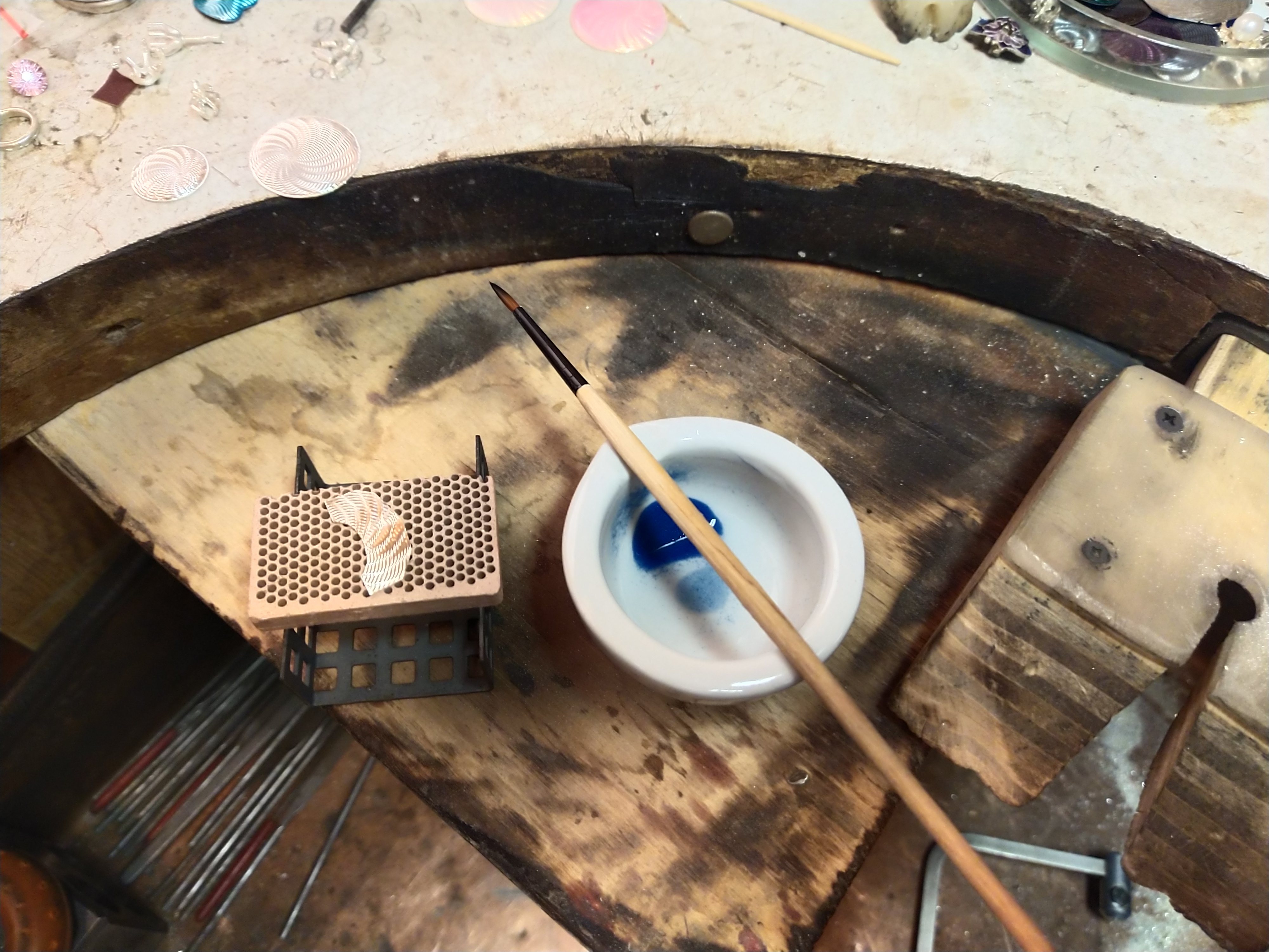

Регистрация: 03.06.2019
Сообщений: 12

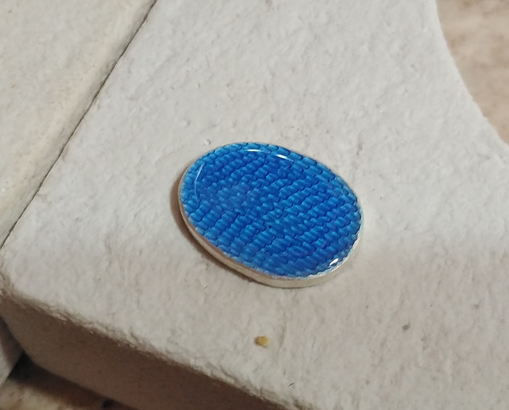

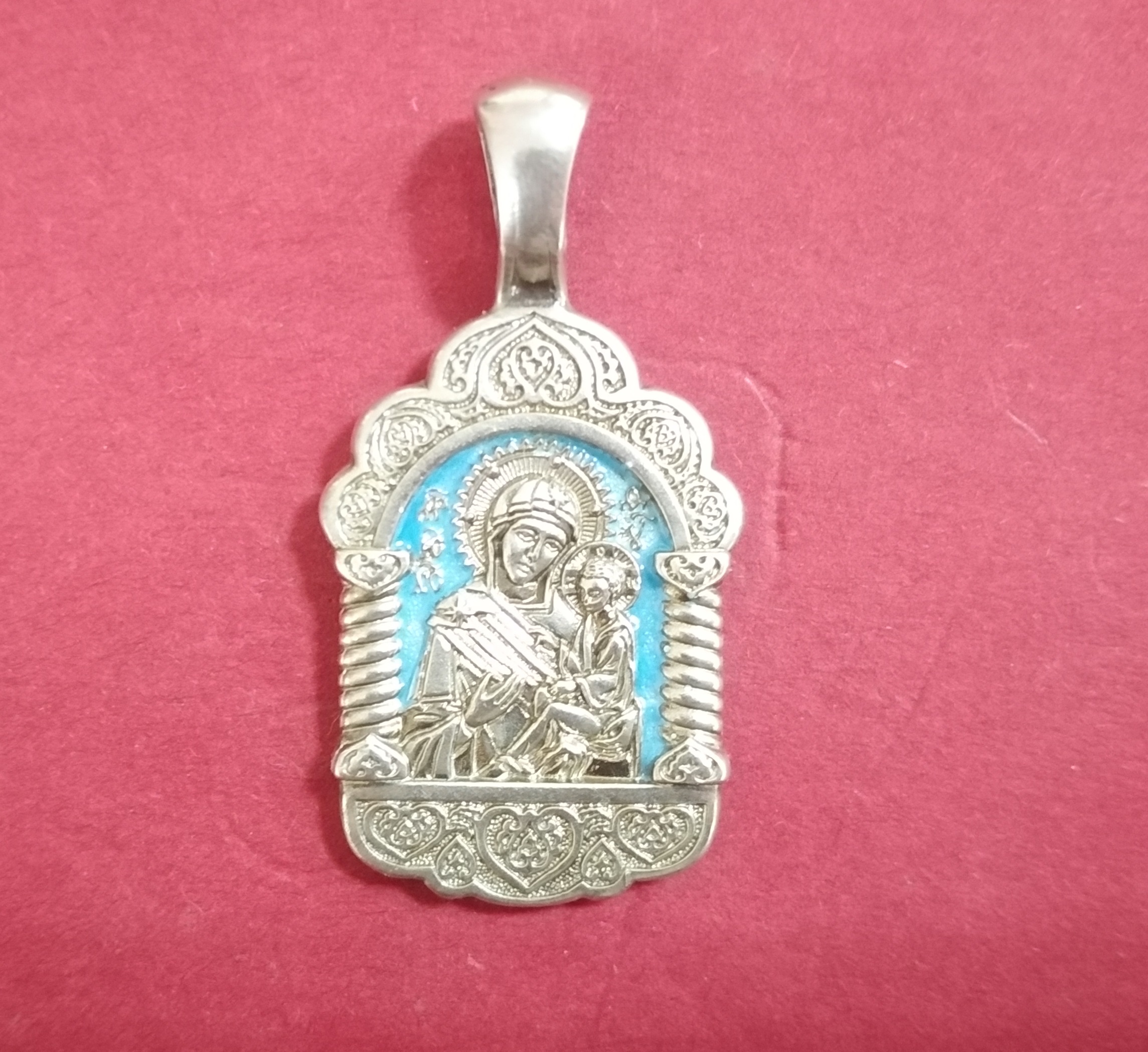

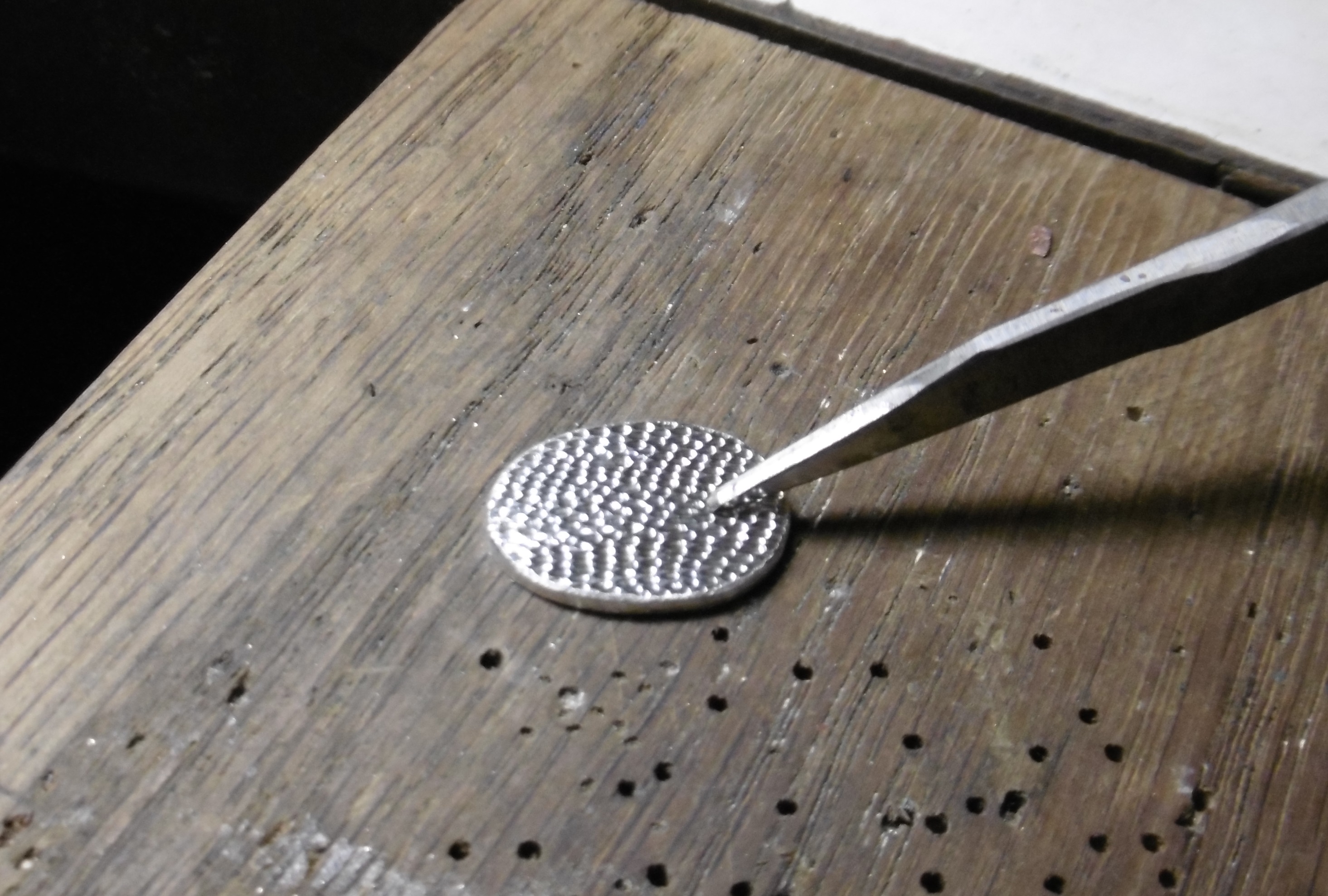

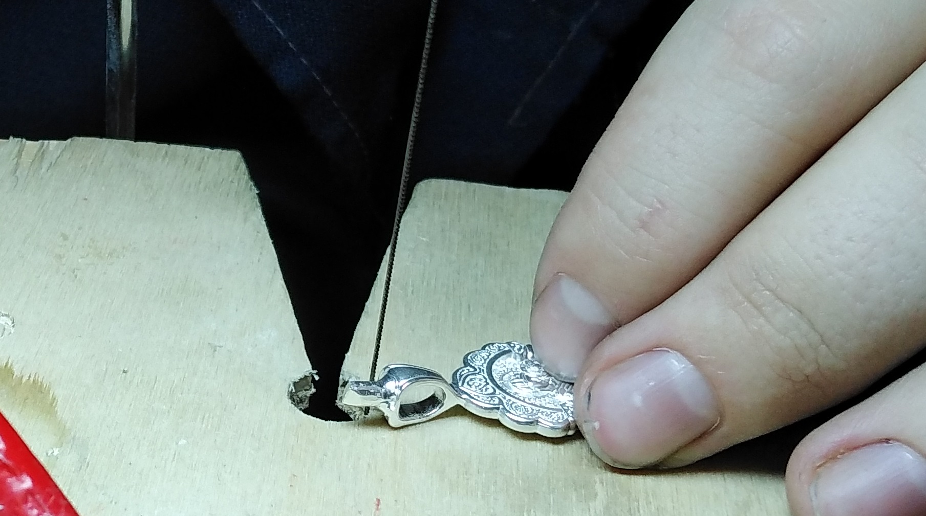

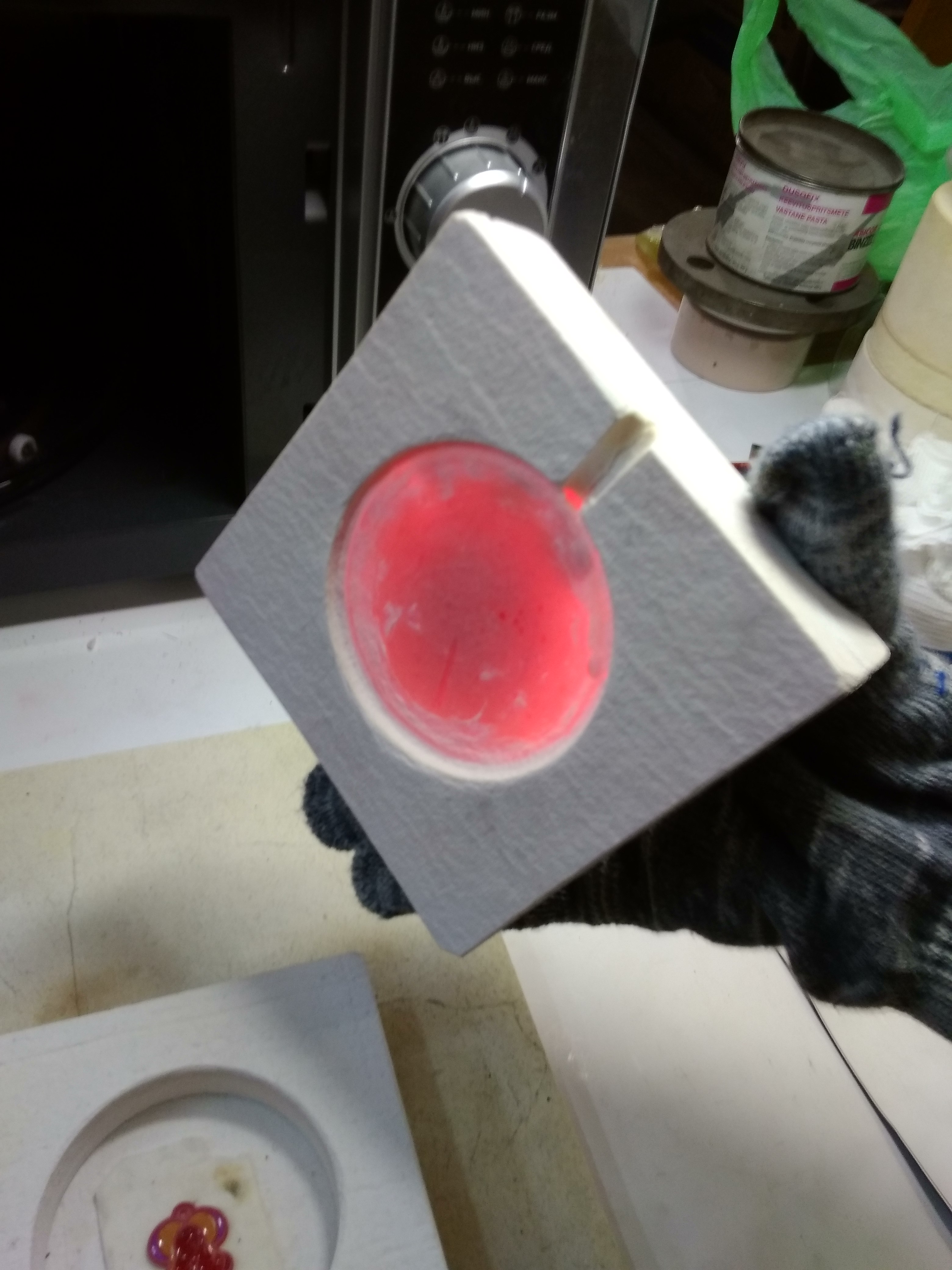

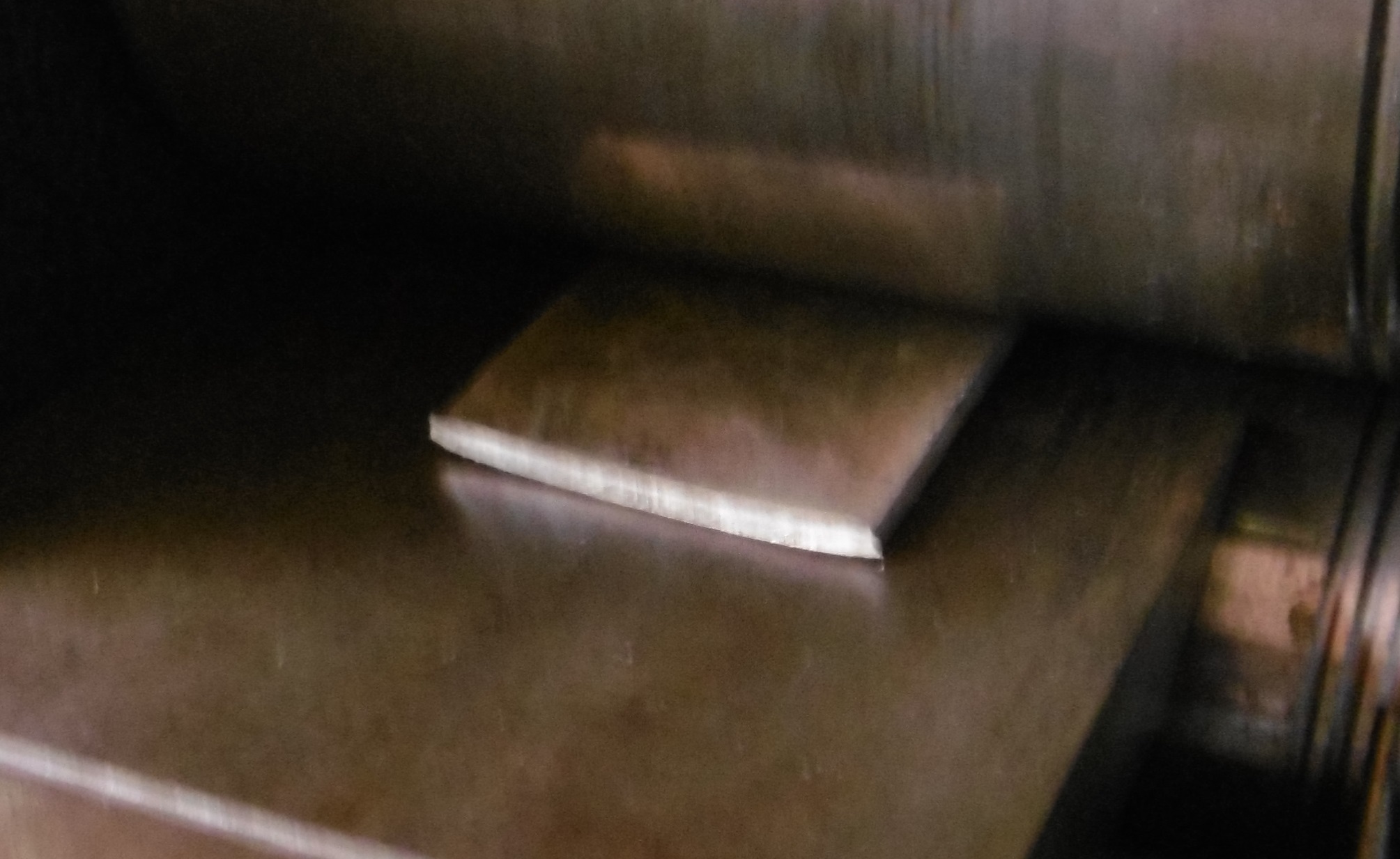

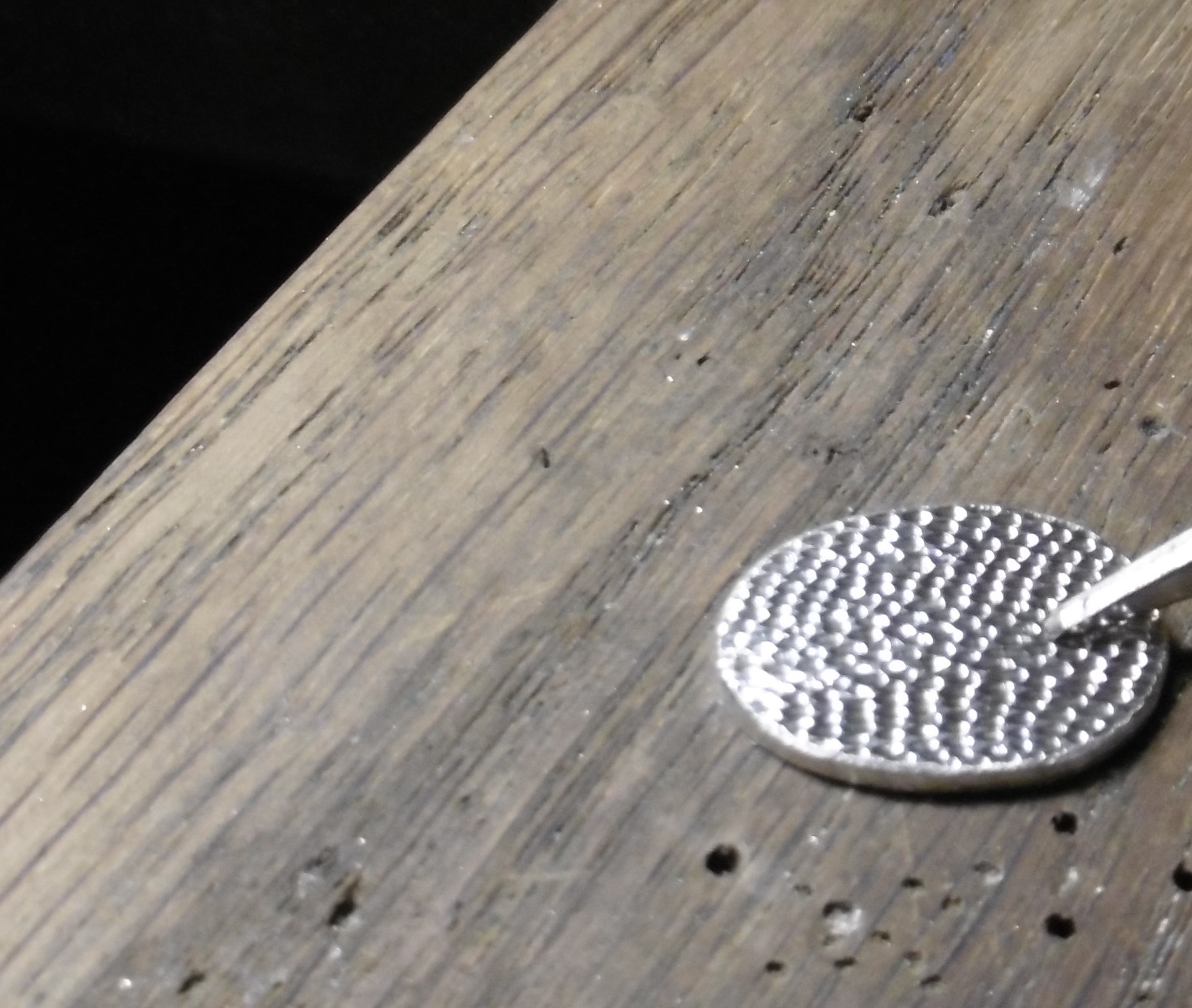

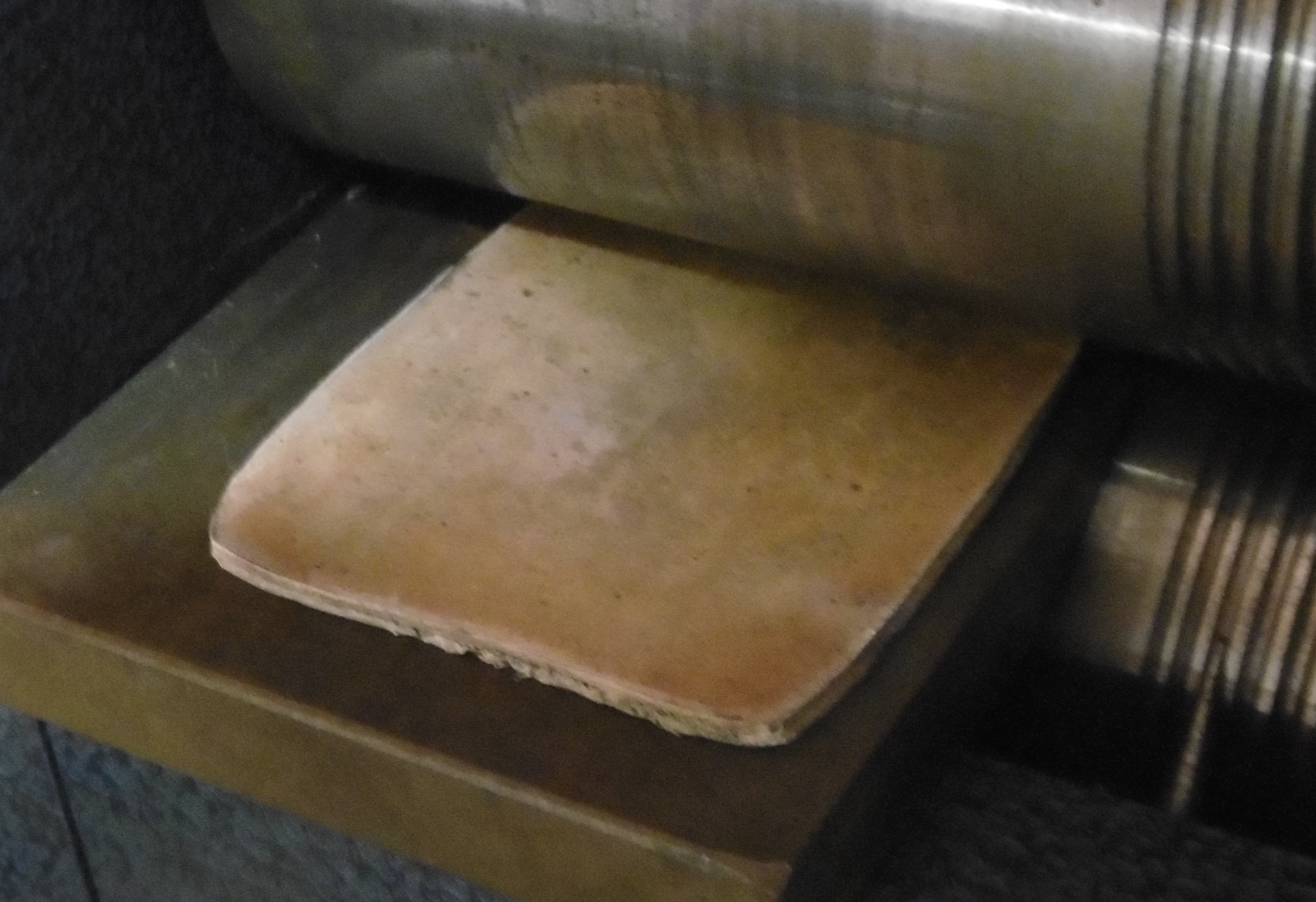

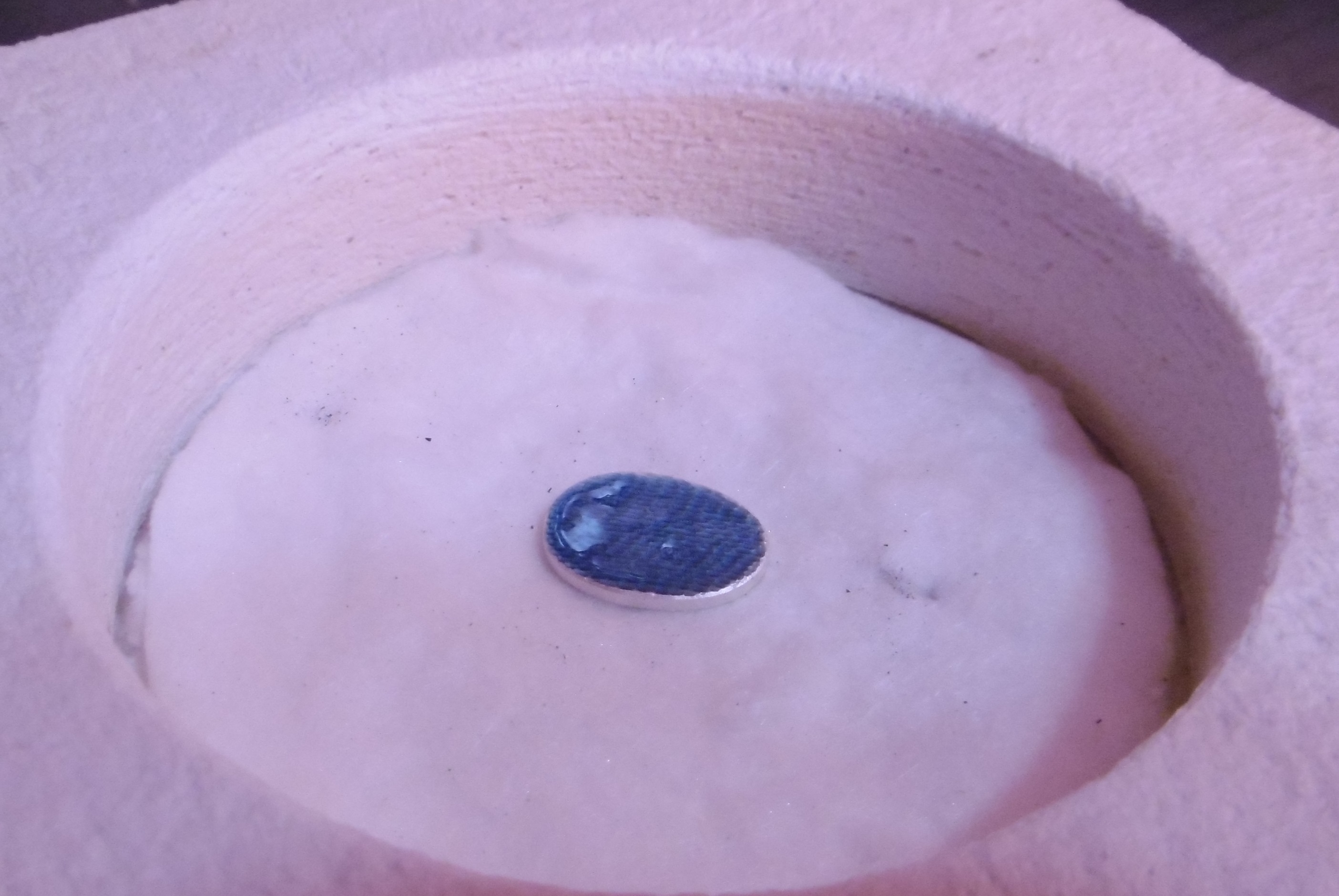

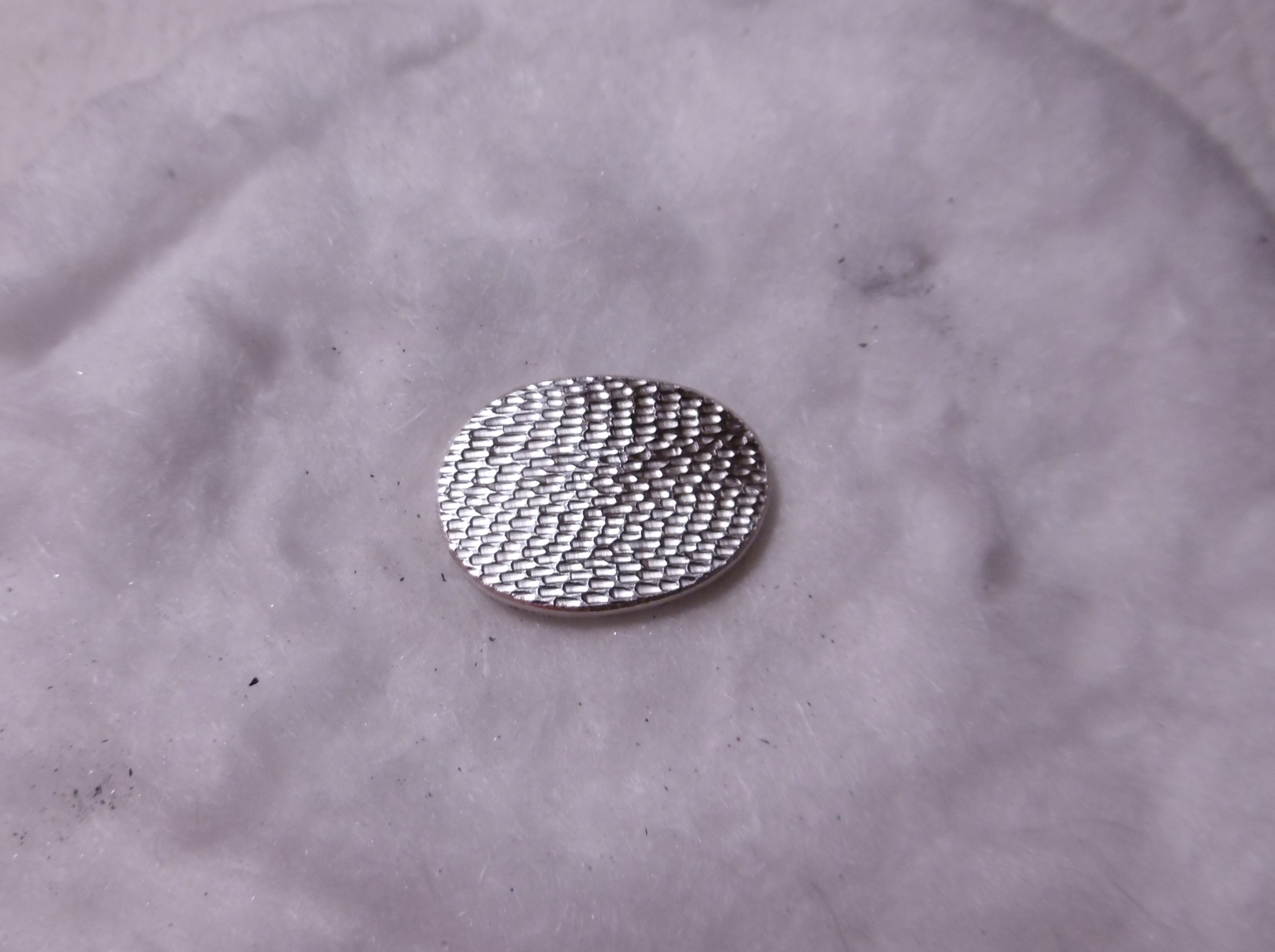

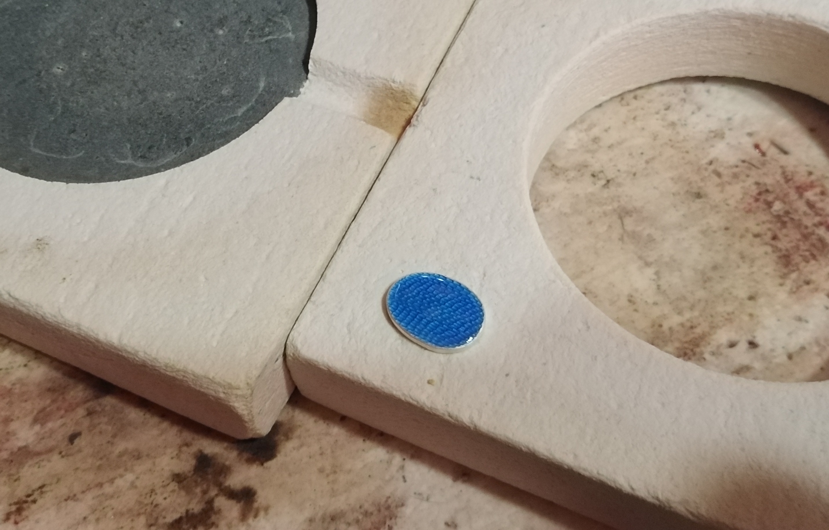

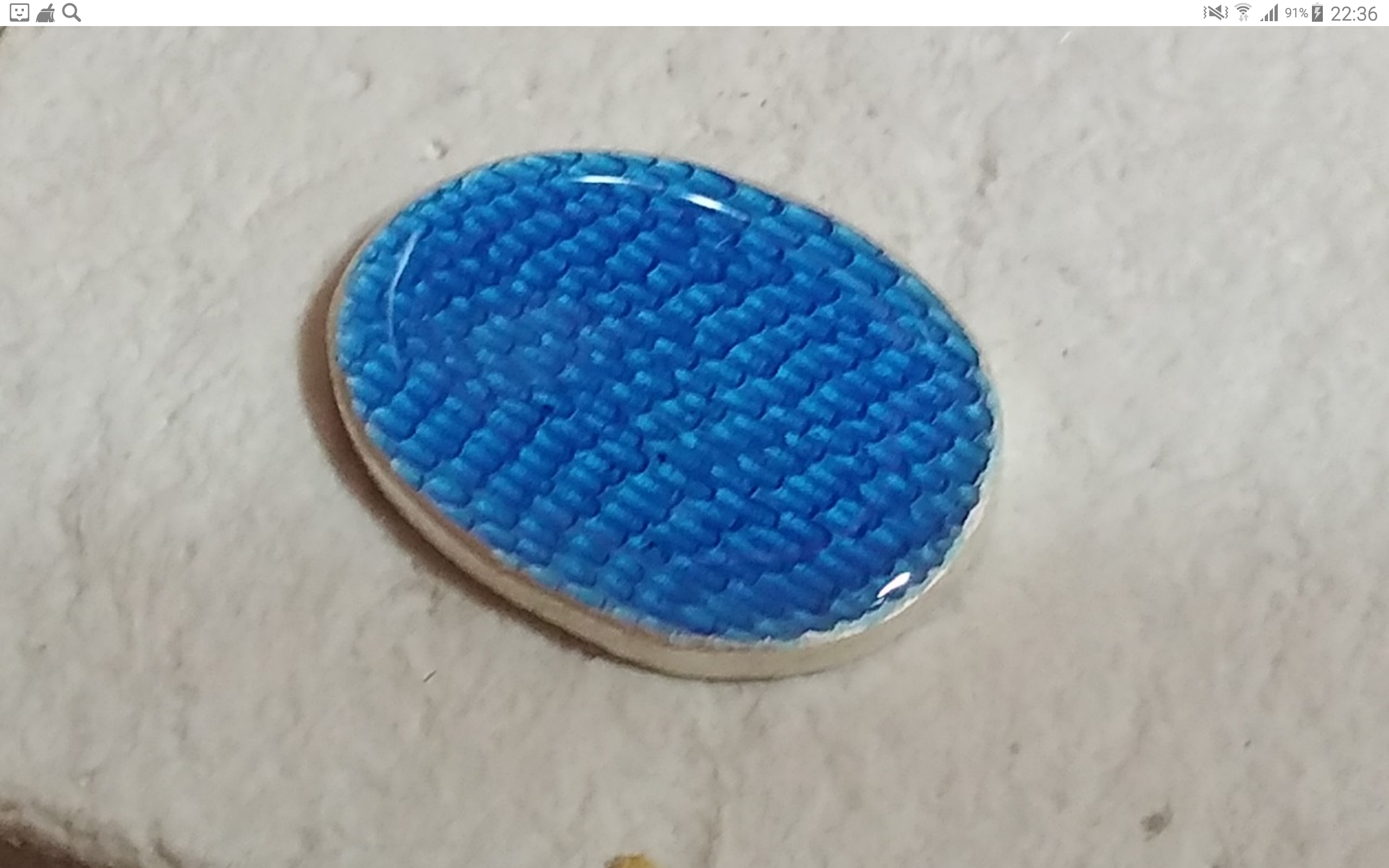

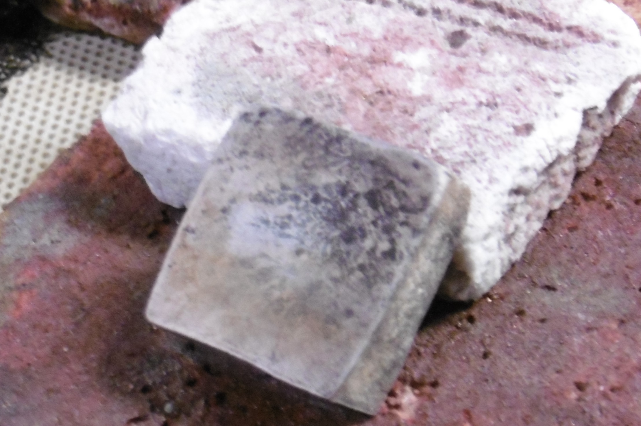

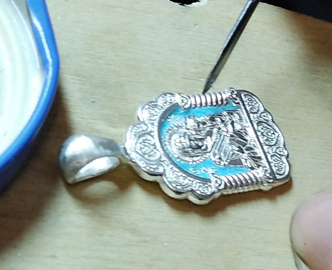

Отливка при помощи спец тигля с воздействием микроволнового импульса Расскатываем 925 пробу              Классический прокат 925 пробы                       Ручная гравировка       Металл подготовлен к закладке эмали       Закладка прозрачной эмали     Запекание 7 минут      Открыл крышку бокса       Посмотрел   Пробник готов.
Регистрация: 11.12.2010
Сообщений: 4222
Голосов: 846 / 2

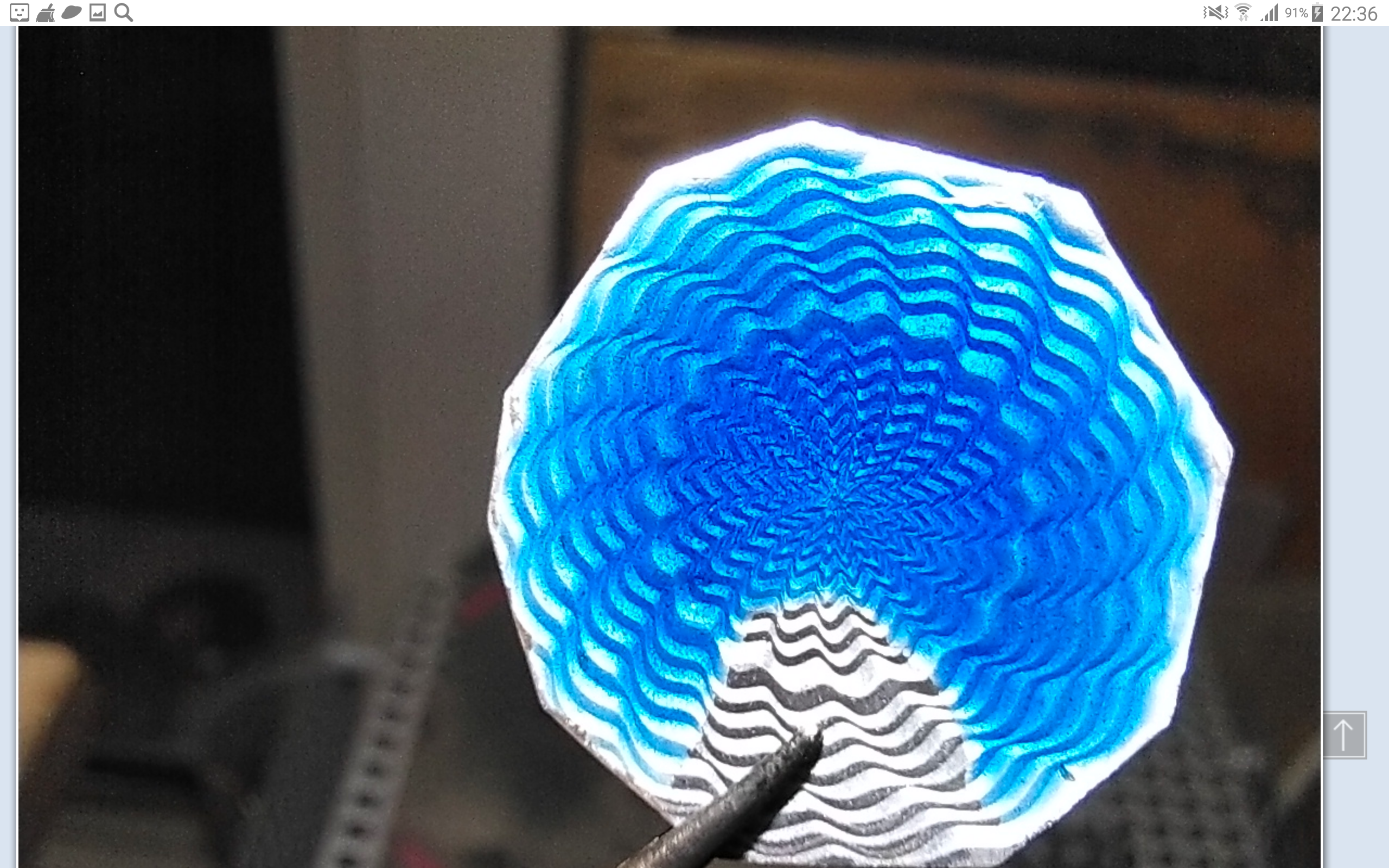

aleksey1yudin,

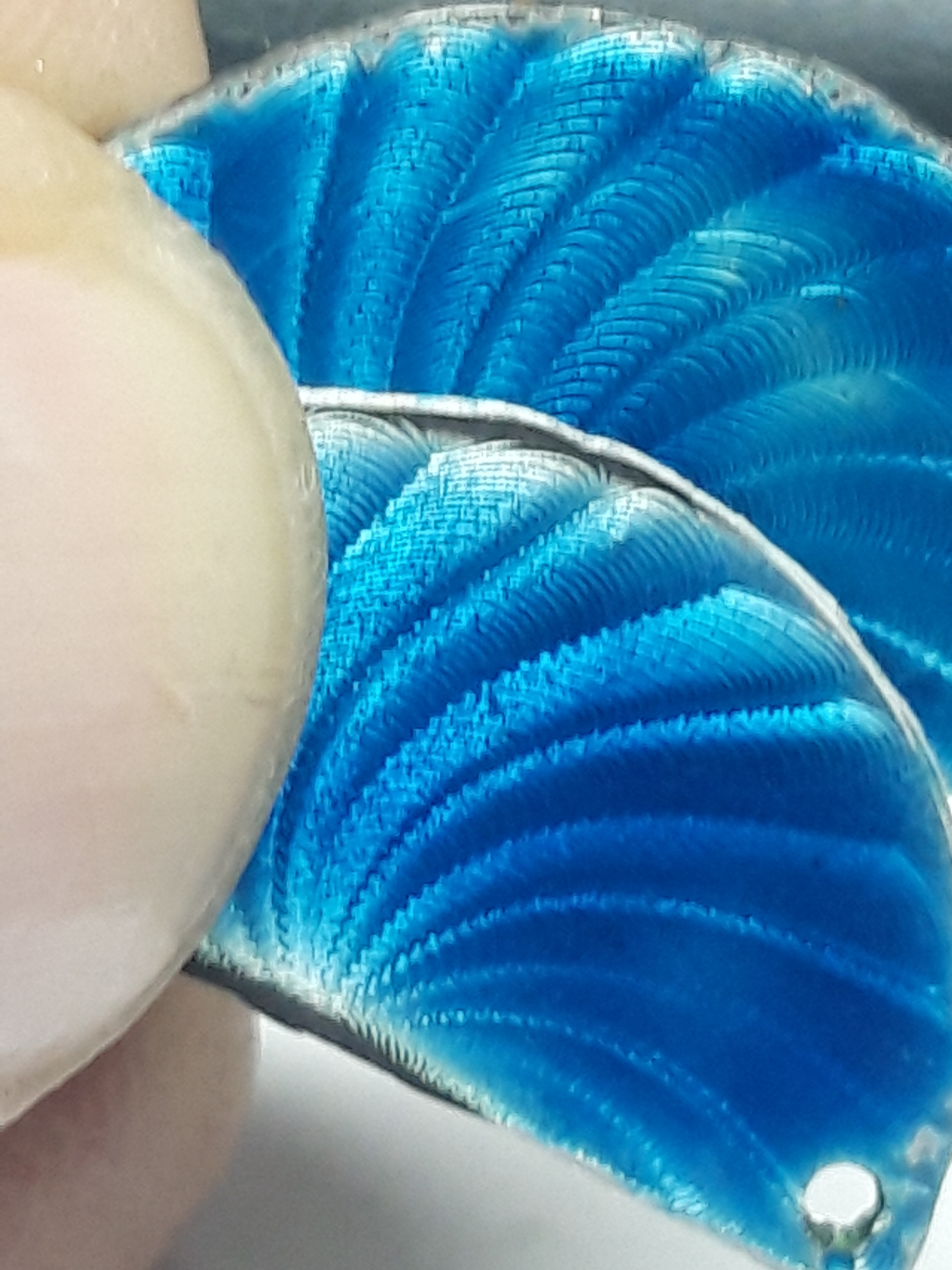

Алексей, Вы как преподаватель Сеченки, член Союза Художников, эмальер со стажем, как Вы считаете у Вас получилась хорошая прозрачная эмаль или Вы видите, что подложка тусклая и нет никакой игры из лунок гильоше?

alex xxx,
Я завтра попрошу Алексея сделать несколько дополнительных фото. Он не специалист в фотографии. Возможно с другого ракурса увидим изделие иначе. Сейчас он вне форума.

А на фото примерно так должна играть эмаль

Отливка хороша))) !!!

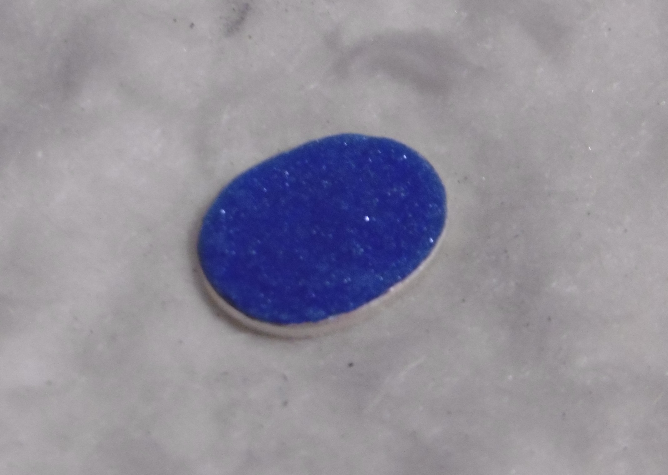

 С получением последнего фотоотчета хочу подвести промежуточный итог. Бокс работает. Те , кто захочет добиться с его помощью высоких результатов смогут это сделать. Тем , кому не нравится этот способ, его никто не навязывает. Есть несколько идей по расширению применения бокса. Приведу некоторые, и возможно они будут интересны.
1. Эмаль по ювелирной керамике.
2. РМС технология. Металклей. В том числе титан.
3. Смесь эмали с кристаллическими структурами. Создание оригинальных вставок.
При необходимости эти разработки вынесем в отдельные темы.

Ювелирная керамика - понятие, конечно, очень условное. Керамику из диоксида циркония рассматривать не будем, так как там технология - стоматологическая и доступна только специализированным предприятиям. Кому это интересно - могут найти это в Сети " Синтеризация диоксида циркония".
Свойства более простой ювелирной керамики должны следующие: Простота изготовления - исключая многочасовой обжиг. Безусадочность. Высокая прочность. Огнеупорность , возможность выдержать пламя горелки при монтаже с металлом или наложение эмали. Химическая стойкость - выдержать отбел.
В контексте эмалирования ювелирная керамика позволяет работать не только с ювелирными эмалями  .но и с эмалями, которые используют керамисты. Это высокотемпературные составы на 1000 -1200 градусов. На металл -не пойдет. На керамику можно. Помимо эмалей у керамистов есть Глазури и Ангобы. Вообще там много всего интересного. Цены на керамические эмали намного ниже. Цветовой спектр огромен.
Мы немного поработали в этой теме. Керамику получили. Глазурь на керамике запекли. Бокс позволяет получить температуру до 1300 градусов.
