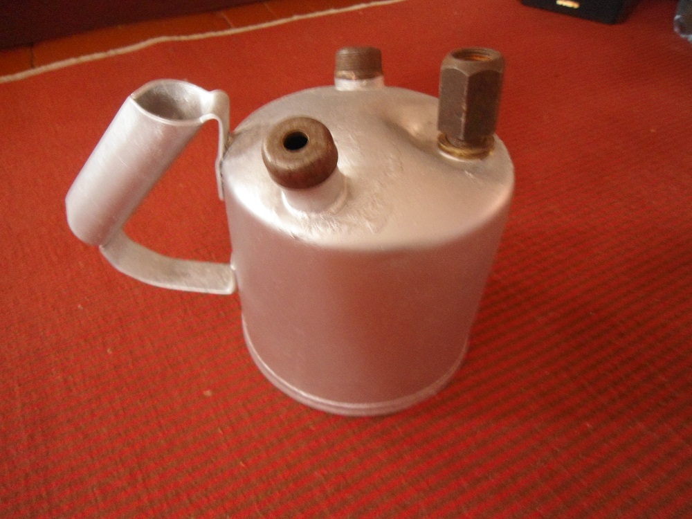

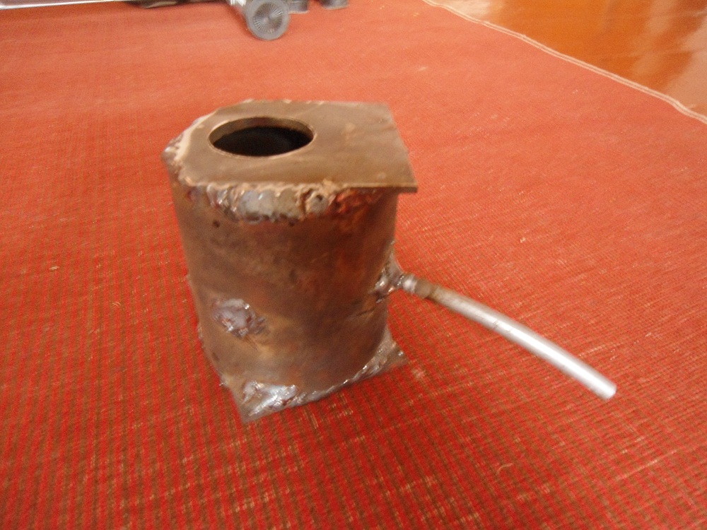

И ещьо вопрос по Бензине...
Есть вот от такой бачок (точнее она в зборе), ето тупо купить компресор, подключить его к етому балону, и протянуть шланг к горелке?
З бензином мне немного страшновато...
был бы бензин в Украине, горя б не знали...
приходится искать более менее хороший нефрас или Б-70.
а выбор бачка и горелки от объемов плавки зависят...
для мелочи подойдет и такой, от лампы.
