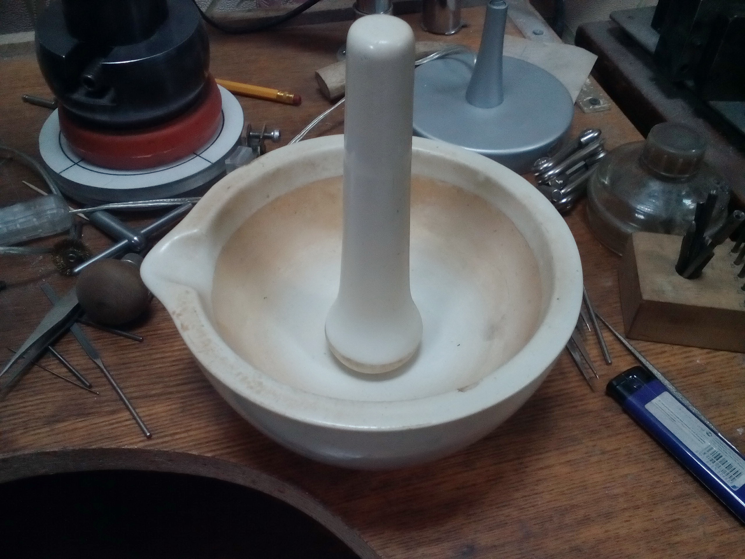

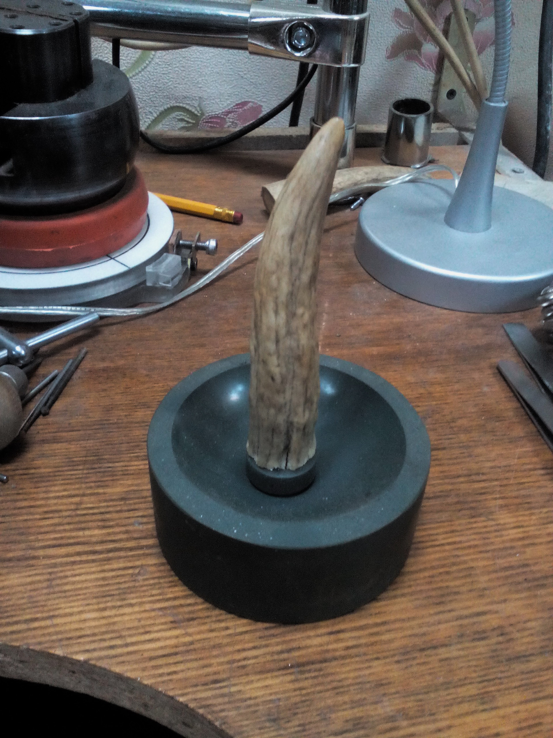

Я кстати ещё так и не решил, какую фарфоровую или агатовую ступку лучше брать? Вы Юрий как эмали перетираете?
sofonov,
Возможно я напрасно воспринял вашу фразу "когда руки из одного места"  в свой адрес, погорячился.
Эмаль перемалываю сначала в фарфоровой ступке, предварительно прогрев её на 400 градусах в печи и бросив в воду. Если требуется более мелкий помол, то в нефритовой ступке перетираю.
