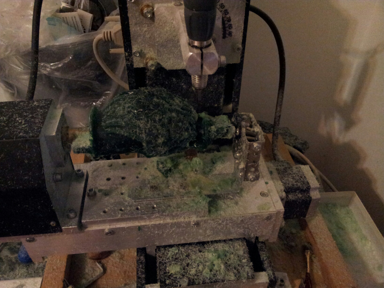

 Теперь о яйце.  На вчерашнее утро у меня оказались выпилены и отлиты, отполированы все детали кроме створок яйца. Сами створки хотел отливать днем у знакомого, у кого опока позволяет, но прищлось отменить.  Мог бы к вечеру уже быть с литыми деталями и за ночь вставить камни и положить холодную эмаль.
Сделать яйцо такое за  не очень большой срок можно, но мне помогала в моделировании супруга. Если делать все одному полностью, то не успеть, тут все правы. У меня камней только должно было быть больше пятисот в яйце и их тоже крепить пришлось звать на помощь. Все дни ложился в четыре-пять утра, в восемь уже на ногах.  Второй раз за такой заказ возьмусь если дадут на неделю больше времени, хоть сроки и жуткие, но освоил за последние дни много нового и в моделировании и в резке, так что плюсы есть. Огромное спасибо за советы по эмалям. Благодаря отказу клиента уже спокойно буду стараться положить горячую эмаль, так как все детали есть и яйцо собрать можно за 1-2 дня спокойно.  И большое спасибо яйцу за то, что придумал заднюю бабку. Отцентровать ее по кончику фрезы не составило проблемы. Зато теперь могу пилить иконы и т.д. уже 10 см в высоту.
Так как из-за отказа отливать створки не стал, буду по одной отливать в своей опоке, то на неделе отолью и покажу, пока смысла нет. Как пилилось фото ниже.   Пока писать что-то еще настроения нет. Всем пока.
З\ы Изначально яйцо должно было быть 14 см в высоту. Когда поняли что такое самостоятельно выпилить проблема хотел разрезать на куски модель и потом собирать.  С другого форума человек предложил помощь выпилить на стриже 2, но без задней бабки не смог. Но огромное спасибо за попытку, мучился два дня, битс сломал. Поэтому я уменьшил модель с переделкой посадочных снова всех мест под другой размер камней до 10 см и стриж с самодельной задней бабкой смог взять. Бабка из детского конструктора оказалась очень надежной и за больше суток часов резки с ней не было проблем.
