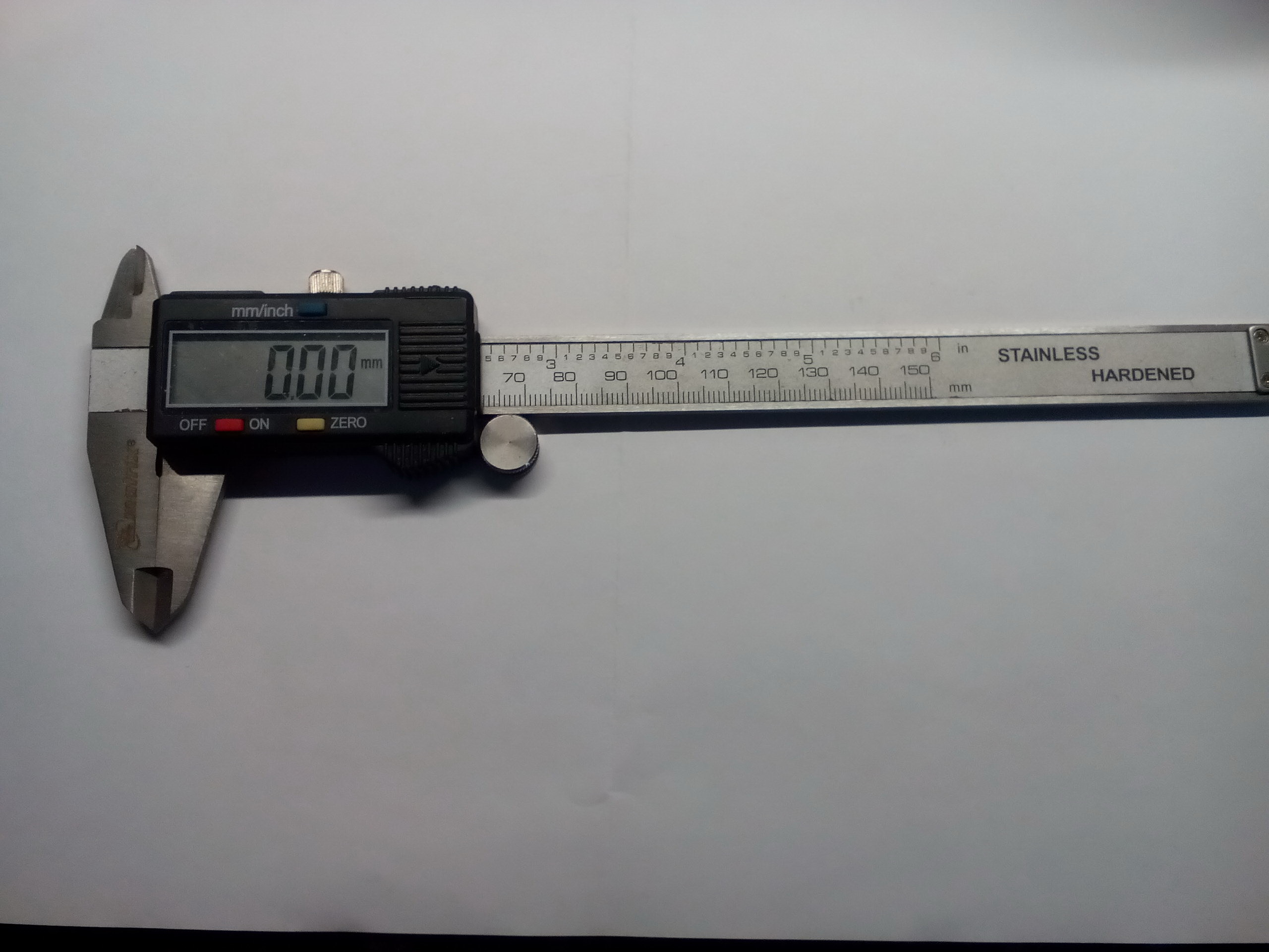

trubotchist,
я отзывам на али не верю, я вообще себе иногда не верю, потому и купил один штука на пробу, погонял его, мерными калибрами протестировал, ну не врет зарраза,  в памяти держит предыдущий размер точно, поначалу губки сводил на ноль, все опасался, сейчас доверяю на сто проц :)

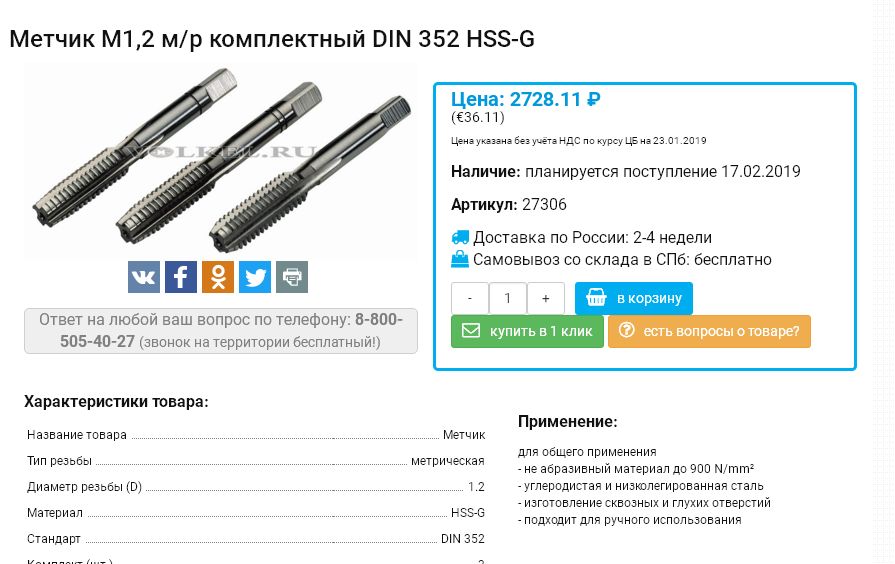

Никита,
Ну и напоследок раз желаете сразу покупать лучшее, тогда и резьбонарезные комплекты для пуссет берите сразу тут
ну плюс плашку и воротки
А потом научитесь прислушиваться к дельным советам
Ну не знаю-не знаю... :). Цена что-то не очень демократичная. Учитывая, что для нарезки на цветном металле надо.
Я бы, для начала, хотя бы здесь взял ;).
http://directlot.ru/lot.php?id=40362
Остальное (для нарезки) там же найдётся.
Разницу между Мерседесом и Запорожцем понимаю :).
Но... наверное не здесь.

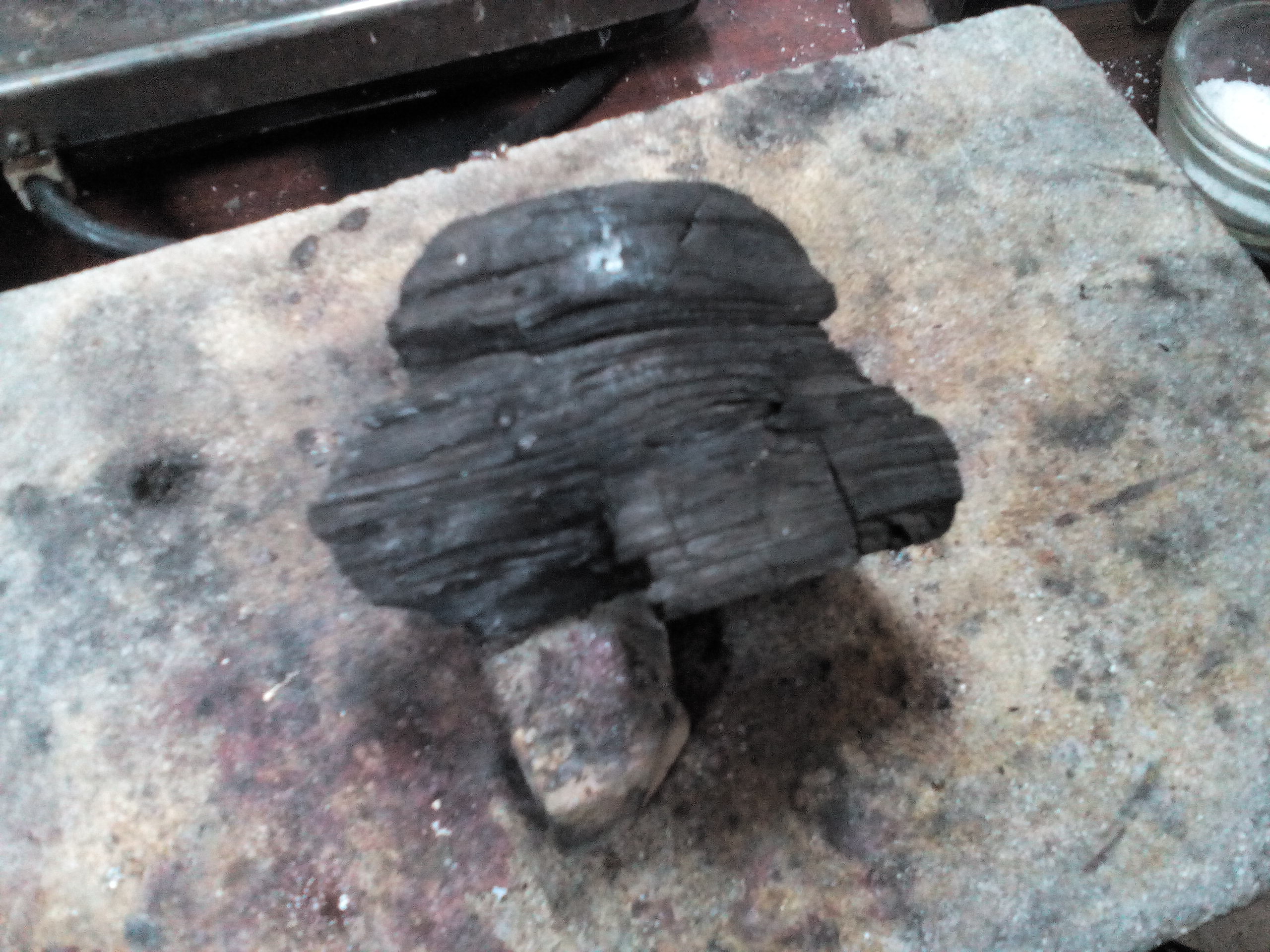

(SlaffPro 23.01.2019 10:35:49)

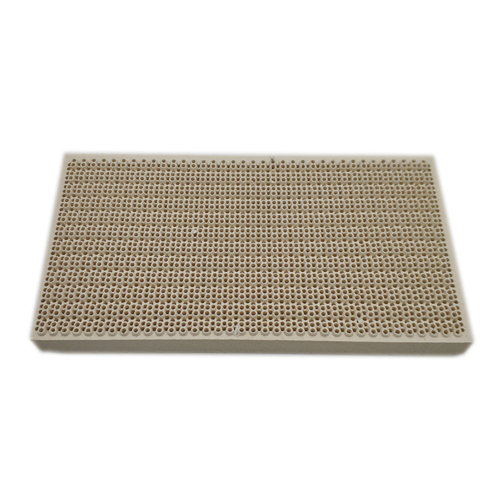

Мне на "дырках" лучше работается... Особенно быстро там делаются шарики
Зернь проще всего делается на угле
Я  про универсальность, мадам скорее всего поначалу с углём заморачиваться не будет! :)
У меня под столом мешок с углем стоит всегда... когда много зерни - в угле делаю, когда мало то и на ячейках. Сыпать тоже не пробовал флюс, на сухую всё.

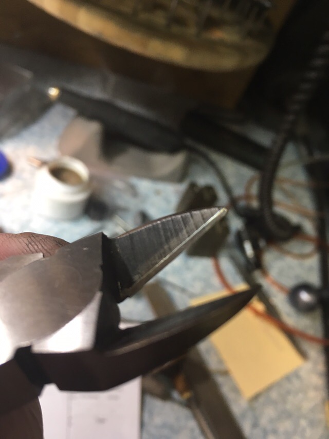

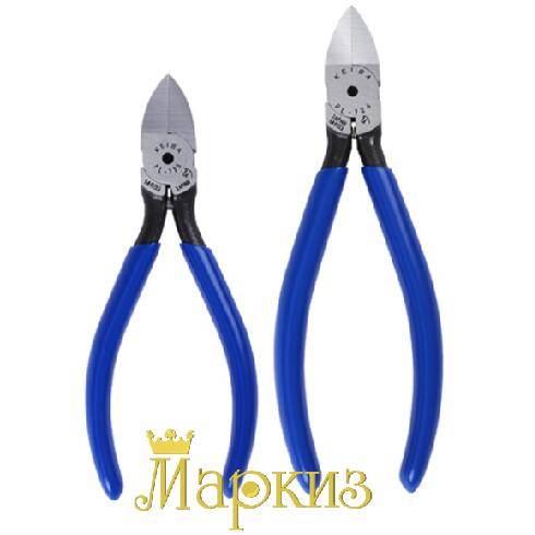

Никита,
а напильником не пробовал? скользит ? нет? у меня берется
Попробовал, берется этак будто закалка едениц на 30-35... сыровато конечно
А вот зона самих кромок, звенит и напильник скользит, с фанатизмом возможно и скоблить будет.
Но по цвету видно что кромки калились отдельно, на твч наверняка.

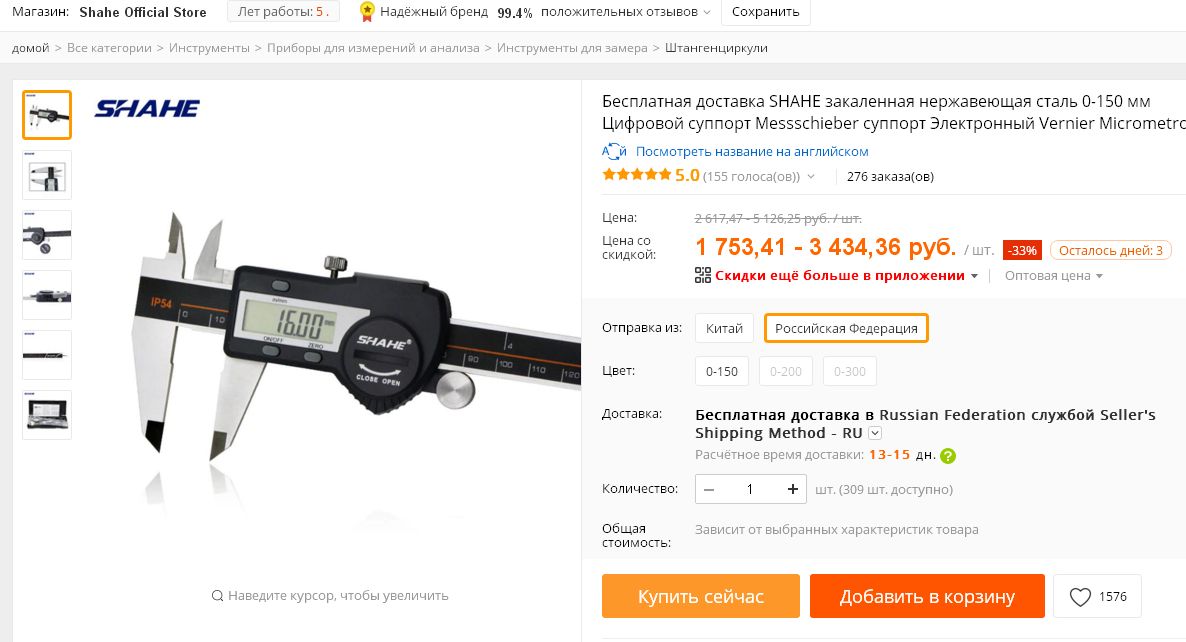

Штангенциркуль проверил, батарейку менял в июле, еще пашет.
Когда батарейка садится начинает, показания табло просто мигают, так дня три можно протянуть :)

Никита,
а сколько доставка? а то нашел такие же на Али...  чуть дороже но бесплатная доставка.
Алиэкспресс

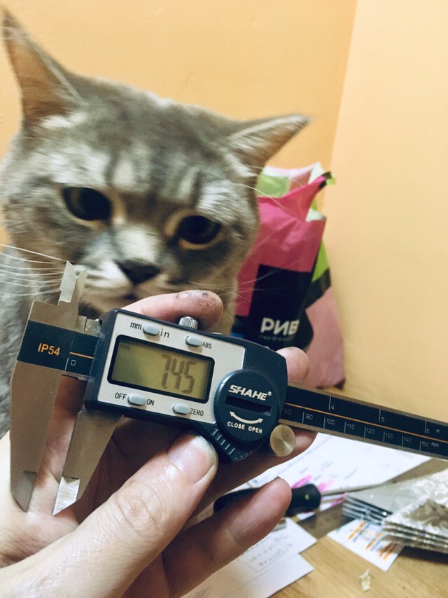

А у моего за несколько дней садится... Вот, так в коробке и валяется.
спасибо! это главное)) на синих не так.

(Никита 24.01.2019 16:53:27) Штангенциркуль проверил, батарейку менял в июле, еще пашет.
Блин, сочувствую . Ну значит не повезло , но у меня реально три штуки как часы работают.
