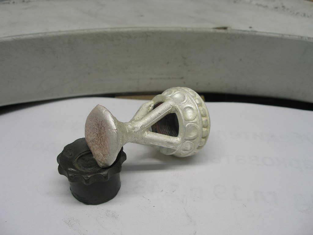

1. Когда ставите эксперимент - не меняйте за 1 раз больше одного параметра (температуры, воска, способа вытопки, изменений литниковой системы, ну и т.д. и т.п. ...) - иначе фиг сообразишь от чего что получилось. По возможности все желательно фиксировать.
2. Прилипание ФМ к елке у меня тоже бывали. И массовые и отдельными пятнами. И в китайских опоках, и при вакуумном литье с помощью ясамовского  перевертыша и на аппарате донного разлива в защитной среде. Почти во всех случаях виноват был флюс попавший в полость опоки вместе с металлом. Как он туда попал и как его туда не пускать  - отдельный разговор. Но если заранее этим озаботиться или предположить такую вероятность - это не сложно. Есть и кварцевые палочки и другие способы борьбы.
3. Искать следы закипания металла на теле елки не совсем корректное выражение. Для этого нужна температура поболее двух тысяч градусов. А то, что иногда отливка напоминает мгновенно застывшую кипящую жидкость, практически всегда является причиной интенсивного газообразования при соприкосновении расплавленного металла с различными веществами. Это могут быть, например, продукты разложения некачественной или неправильно прокаленной ФМ, остатки невыгоревшей сажи от воска или полимера, да и не только. Варианты есть - в каждом случае выручит наблюдательность и соблюдение  правильно подобранного технологического цикла. Важен и хороший вакуум.
4.Не хочу критиковать Ваши елки - в конце концов чудеса никто не отменял, но обратите внимание на форму стояка (или центрального литника) из корейского фильма. И особенно на ту его часть, которая формирует заливную горловину. Такая форма весьма эффективна. Рекомендую проверить. Хочу напомнить, что для борьбы с неправильной усадкой отливок применяются не только дополнительные питатели, но и еще кое-что - резервуары например по ходу этих питателей, они же и как доп. грелки... В "мурзилках" по литью этого немало нарекомендовано
Остальное из фильма для керровских ФМ применять как-то не хочется. Высока вероятность обрушения ФМ в полость со всеми  вытекающими отсюда последствиями

Судя по массе выплеснутых эмоций - ОНО ВАС ДОСТАЛО!
Не, не достало а скорее наверно хоть что-то новое в работе = например это дважды повторившийся брак и докопавшись до истины сам не буду на себя обижаться и буду рад за себя что получил опыт = а то ведь почти однообразная работа = принял\выполнил\выдал \принял \выполнил \выдал а этот косяк хоть опыта добавит .Но скажу честно что времени жалко на повтор по инжектированию этих блинов , массивные и оч долго остывают в резинке , ждать приходиться минут от семи иначе не извлечь без диформации \\ если быстрее пробовать доставать из резинки то или питатель отломиться или сами блины сминаются\приминаются а восковщицы нет и всё сам - и модельки сделать и зарезинить и заинжектировать и отлить и другие заказы как-бы имеют сроки а этотбрак забирает время по повтору его исполнения  (( не беда , авось сам себе зарплату плачу   :)  ))
 Вообщем ещё раз спасибо за ваши мнения и комент - остудили чуть мой пыл скорее ринуться в бой,надо-бы продумать все возможные косяки от начала до итога а не тупо искать ошибку в середине процесса.
Лео, полностью согласен, не больше одного изменения параметра за один раз
:)   лично как-бы тоже согласен но где набраться столько свободного времени на опыты меняя по одному факту в процессе . А в целом суть и сущность этой мысли правильная. Поэтому поступлю наоборот - постараюсь сначала поскорее получить результат и выдать заказчику эти брелки\штанги а вот потом начну в дальнейшем возможно подсовывать по одной ошибке при следующих отливка и так выяснить что и какое действие может давать брак.
Полагаю Вы готовы проанализировать и выцепить рациональное зерно (ежели оно найдётся) из любых не Ваших размышлений. (Пример тому готовность купить брошюрку Д.Отта за 800-900 р.

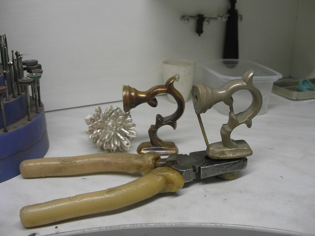

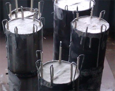

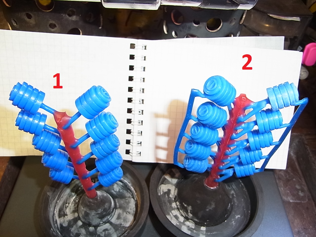

(Станислав Амелин 18.04.2015 00:01:17) написал о температуре, только вот не пойму, ты час отужал опоку? Я никогда не остужал принудительно,
я тоже не остужаю принудительно. Режим такой = вечером формую и опоки в пакет и поверх пакета резинка канцелярская для плотности , так опоки сохнут ночь. Утром опоки высохшие но влажные чутка - скажем так без трещин а сухие как им положено (, с таким методом сушки всегда всё ОК. Утром начинаю вытапливать , вытапливаю в духовом шкафу 1.5 часа и попутно чуть заранее включаю муфель чтоб он к моменту вытопки вышел на 150*. потом переставляю опоки из духового шкафа в муфель и понеслась прокалка НО!!! тут как-то БАЗЛ задал вопрос для чего кувыркать опоку воронкой вверх и ни кто так и не пояснил и не оспорил и я тоже начал пробовать то переверну воронкой вверх после вытопки то так и калю воронкой вниз - пипец косяк вылез и из-за чего теперь не пойму получилось сразу несколько причин = бура\борная , воронка вверх\низ при калке + смотровое окно иногда прикрывал в дверце муфеля хотя раньше когда не было браков это окошко было открыто полностью
Режим прокалки = после 150* вытопки в шкафу ещё 10 минут первая полка в муфеле с опоками для уровновешивания тепературы после перестановки , полка №2 370* с набором 3*в минуту и час на 370* калится\выжигается ,, полка №3 температура набора 3* в минуту до 730*и час калиться на 730 (( это всё для опок диаметром 70)) потом полка №4 на остывание для бронзы до 580* (( остывает вместе с включенным муфелем без принудительного вмешательства \\\ остывать может и час и полтора - смотря сколько опок в камере, чем их больше тем остывание дольше,, .после остывания\выхода на температуру литья так и стоят опоки при 580* 1-час, после часа выдержки при температуре литья включается полка №5 - полка №5 и есть мне команда что опока готова чтоб в неё влить металл. Заблаговременно до вкл полки №5 заранее включаю плавилку ,, заранее так чтоб они = температура шихты и полка 5 совпали одновременно = бывает чуть разница в минутах из-за разницы загрузки шихты - в целом полка 5 врубается и опока чуть быстрее готова к отливке чем плавилка и на полке №5 у меня тоже впрограммирована температура литья 580*- вообщем опока приготовлена к отливке правильно и это проверено не раз = скорее изменю температуру бронзы ля вливания с 1120* на чуть меньше чем изменю в этом случае температуру опоки.

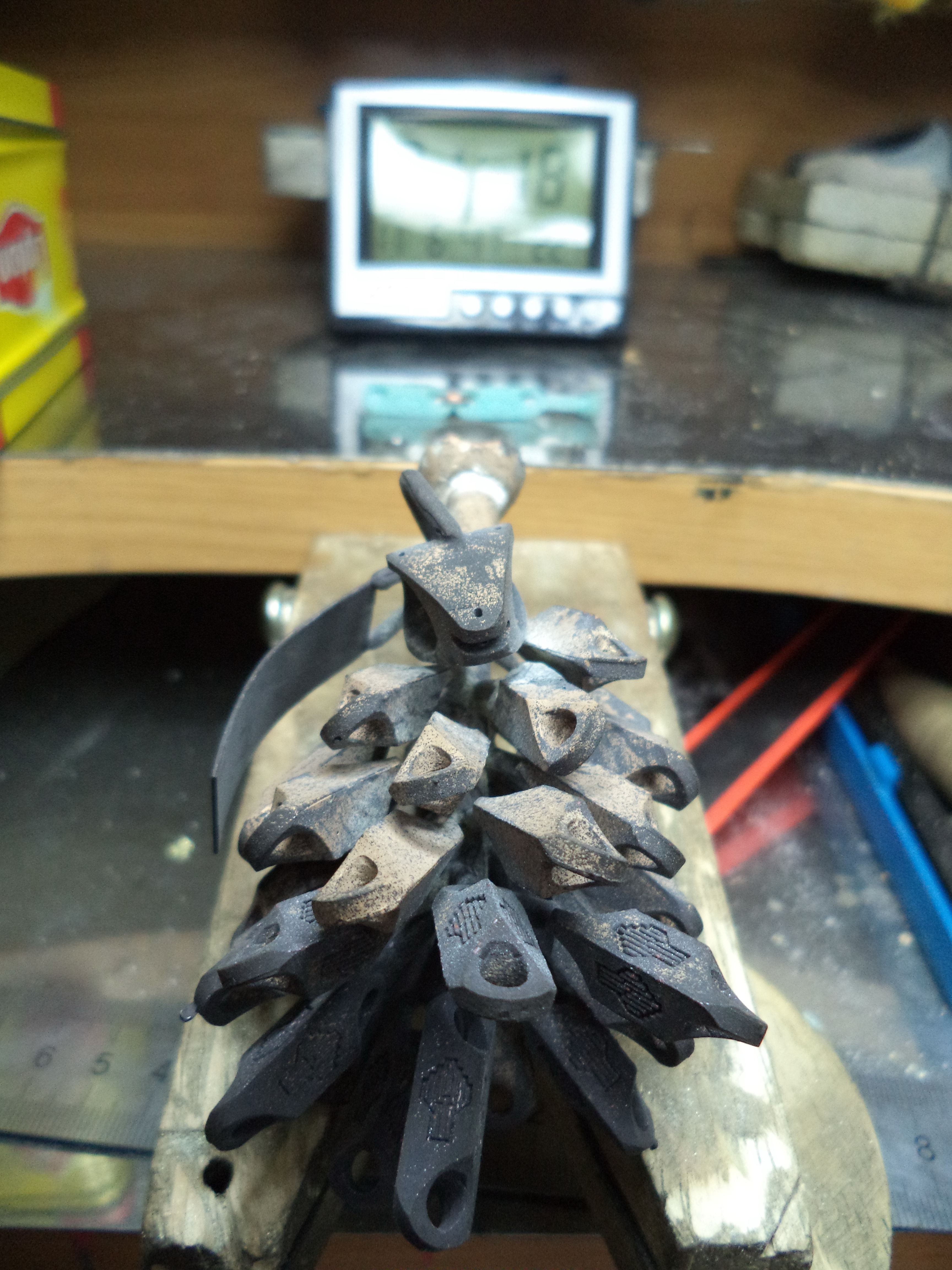

Ну и собственно собрал ещё сегодня пару ёлок для танцев - учёл совет с доп\питателями ( даже чуть лишних питателей добавил от стояка ) и по сторонам тоже выполнил \\ только теперь чуть меньше моделек на стояк и вторую ёлка собрал как обычно без фанатизма - отливать в вторник = результат покажу . БУДУ НАДЕЯТЬСЯ на а что получу пока ждёмс.
пробовать конечно надо, но судя по фоткам я бы такие массивные, сперва нагрел бы 100гр с хотяб минут 40 чтоб не парило а воск полностью перешел в жидкое состояние а потом часа 2 как мин выпаривал бы воск при 150 уже появится небольшой подпор паром из формухи и снимет с поверхности воск вытолкнет большую часть, и полку 730 подержал бы часа 3 не меньше  а заливку при где то 450 гр а стояк потолще в полтора раза и литники к гантелям в 2.-2.5 раза толще, а выпоры если уж сделали то до башмака , при заливке первый воздух выскочит а после заполнения вакуум притянет все равно, и плавить , если перед литьем металл переплавлен  и отбелен, в чистый глазурованный тигель и нечего бурить его , восстановительное пламя  и все .
кстати, я б тоже (для 70мм , а для 100 - часа 4) :)
(Сергей Вальтман 19.04.2015 12:37:25) и полку 730 подержал бы часа 3 не меньше
Ну, оно даже от загрузки печки зависит , в понедельник на 730 дольше выжигаю а во вторник остатки опок меньше, то и время меньше, а так сразу заметно видно подпалины черные будут не сгорает , эт може на промышленных с принудительной вентиляцией и примудростями всякими, а на обычных там да((( много чего влияет, кстати спрашивал давно , ща взял воть такую на 50 литров, http://yuvteh.ru/catalog/furnace/prokalka
а ниче вроде , хорошо затолкал все и тока наливай))))
копоть, если она присутствует, при 730 и за шесть часов не выгорит, если все это активно не проветривать при 370...я люблю поспать больше, чем поработать, поэтому успел проверить этот факт
http://golden.tj/?OSNOVY__TEHNOLOGII_LITMzYa:Izgotovlenie_master-modelei:Vytopka_i_prokalka_v_domashnih_usloviyah
Ну да я тоже проверял голдстаровские со 150 до 730 нагрев минут за 40 ))) и кстати нормальное литье было, тогда как объяснить это ))) у них раньше прямо в инструкции быстрый цикл был, только он реально быстрый а не как у керр , типа 5 часов а на деле 8 часов промежутки замалчивают))))
А ваще я заметил что все испаряется даже брюлики, нагрей как следават и все можно гранить по новой , полировка испарилась, углерод диссоциируется  так же и в опоке что осталось испарится и все , время нужно.
Изменено: Сергей Вальтман - 19.04.2015 13:48:54
объяснить можно нормальной формомассой, которая даже и в присутствие недогоревшей сажи не газовала, как последняя ппп
Но в отличие от керр у них на 730 не час давался а 2-3 часа , то есть там шло в горячую печку 150 час, потом подъем от 30мин до 60мин , именно ударение делалось что подъем должен быть быстрым не более часа, и прокалка на 730, так парило аж с печки вода капала

Думаю 2 вариант отольется удачно. Решал бы проблему именно таким образом.  По флюсу с Сергеем согласен, но честно сказать, не разу без флюса не пробовал отливать. Всего навсего, всегда перед заливкой металла, направляю иглу горелки под расплавленный метал, когда он уже в носике тигля. Флюс разбегается по сторонам от давления пламени и метал льется чистым.  Не встречал пока еще у себя проблемы с остатками флюса на отливках. Ну если ж попадется мне на глаза,  то я его  :bash:

да оба отольются удачно. вопрос как остывать будут... ну типа усадка, перегрев поверхности и пр...
тут еще можно немало вариантов накропать для дальнейшего улучшения: и укоротить или утолщить литник к боченкам и поставить резервуарчики и еще поколдовать с литниковой системой...
сперва  же надо убрать сначала основной косяк - уродование поверхности из-за налипания ФМ и газировку на поверхности, где этого нет... а потом улучшать уже... я именно так понял просьбу ТОФа поучаствовать в анализе ситуации
или я в штангу влепил?
ну тады ой!
Изменено: Leo - 19.04.2015 15:59:18
ну тады ой!
Подколдовать в ювелирном деле всегда найдется над чем, но иногда вопреки всем законам, появляются такие елки на свет, что заставляют задумываться, а как это металл может вверх течь???
Изменено: Станислав Амелин - 19.04.2015 17:12:58

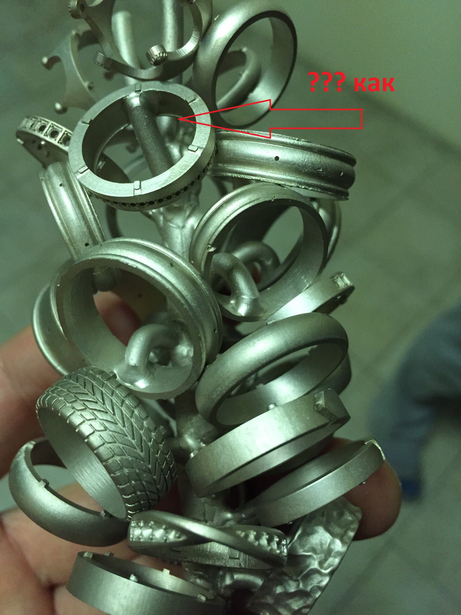

может по принципу сообщающихся сосудов? не угадал?
тогда за счет разницы давлений и всяких там литников/выпаров? опять не угадал?
вот ё-моё... а не центробег ли нахимичил? нет?
ну тогда тут колдовством попахивает и мистикой...
то есть тем, чем литейщики каждодневно занимаются.
а этот вид деятельности СУПЕРСЕКРЕТНЫЙ!
