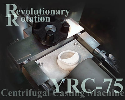

Надо в этой теме глубже покопаться. Yoshida начали делать трехмерную центробежку, так называемую Rotation Revolution System.
В ней ко всем описанным выше процессам и тонкостям обычной центробежки добавляется еще и вращение опоки вокруг своей оси для заполнения металлом без пузырей.
Насколько я понял, все сделано с японской дотошностью и невозмутимостью. И все настраивается. Чтобы можно было лить как платину, где начальный разбег в этом случае должен быть максимальным (а газ из опоки все же должен куда-то деться), так и золото с серебром, где заливка происходит по более сложной схеме с мягким стартом, который контролируется компьютером (ну, так они утверждают).

А где почитать можно? в электроном виде есть ?
вообше  о врашение вокруг оси думал и давно , но  вакуумный способ нравится больше , каждый способ для своих целей а мне детали большого обьёма не нужно отливать потому и центрофига не сильно интересовала
Администратор
Регистрация: 07.12.2004
Сообщений: 2064
В друзьях у: 11
Голосов: 85 / 7
Есть.
www.yoshidacast.com
Только вот там на японском все. Я с помощью интернет переводилки читал.
Поеду туда в августе, посмотрю. Тогда расскажу подробнее.
Молодцы япошки! Как всегда - впереди планеты всей. Вот только слово "Revolution" меня смущает. Про литейную машину такой системы я читал лет 20 назад в какой-то книжке по литью, причём это была не промышленная заводская установка, а именно для ювелирного литья.
Как всегда - пошел курить, почесал репу, нарисовал схему. Следующая моя модель центробежки будет с вращением опоки вокруг оси, себестоимость увеличится ещё на 500 рублей. :)
Пока предполагаю, что оба типа вращения жестко зависимы друг от друга - хотя бы исходя из всё той же гидродинамики... А может быть и нет.
Администратор
Сообщений: 2064
В друзьях у: 11
Голосов: 85 / 7
Слово Revolution в данном случае не имеет пролетарского значения.  :)
Оно означает круговое вращение - так дословно с японского на английский переведен термин, означающий вращение тела вокруг своей оси.
Сложными в этой системе является обеспечение точной скорости вращения опоки вокруг своей оси при одновременном быстром вращении всей конструкции (180-200 об\мин, это оптимально для вращения опоки вокруг своей оси - запатентовано, доказано экспериментально и практически - десятилетием выпуска таких машин для статичного литья), загрузка и закрепление горячей опоки (800 С), установка и при необходимости быстрая замена тигля.
Машина интересна, как и все оборудование Yoshida - обычно сложные в реализации задачи в нем решаются оригинальными техническими ходами, с этой точки зрения они по логике ближе Вам, Treugolnik. Сначала все, что можно сделать, решается логикой и механикой, а потом уже сверху, если надо - электроникой и прочими примочками.
Например, большинство их машин вообще не оснащаются термопарами или пирометрами - нагрев и заливка металла задаются временным сдвигом. Т.е. в их терминологии будет звучать так: температура литья - 13 секунд.
Первую в мире платиновую литейку на продажу сделали они. Единственный в мире восковой инжектор, позволяющий изготовить цельную восковую модель оправы очков без облоя и без пузырей, тоже делают они (это в совокупности с литейными машинами помогло им завоевать 95% японского рынка оборудования для оправ, изготавливаемых из стали, золота, платины и титана литьем). Да и магнитную галтовку тоже изобрели они.
Сейчас вот ударились в литье титана.  8)
Аааа... А я понял в смысле "революционной новизны", и удивился...
не очень понял Вас - а что здесь сложного? Если вращение вокруг оси жестко зависит от вращения всей конструкции - то вообще примитивно, даже при учёте разных коэффициентов вращения. Под словом "жёсткая зависимость" я подразумеваю равное ускорение набора оборотов, то есть, если главное вращение достигает максимума за 3 секунды, то и радиальное - тоже за 3 секунды.
Если это независимые параметры, то чуть сложнее, но всё равно - очень просто.
Вот тут не соглашусь. Личного опыта по таким машинам не имею, но только недавно читал про немецкую машину такой системы. в которой заложены 1000 об/мин. вокруг оси.  Если хотите, скину ссылку.
Ну, тут с японцами никто не сравнится. У них автоматизация иногда до того доходит, что может работать слепой безрукий инвалид-паралитик... :D
Да, Вы правы, я всегда восхищаюсь японской техникой.  Хотя и считается, что японцы традиционно сами ничего не придумывают, но зато доводят чужие идеи до совершенства.
Вот, к сожалению, в электронике я почти полный ноль... :(
Думаю, такие решения возможны только при японской точности и тщательности в изготовлении. Кому-то другому повторить это не удасться.
Даааааа... Это вообще за пределами понимания и мечтаний...
Хотя, если почитать, как делается настоящий, традиционный японский фарфор - это тоже за пределами понимания.... Нашего, во всяком случае, понимания - для них это норма.
