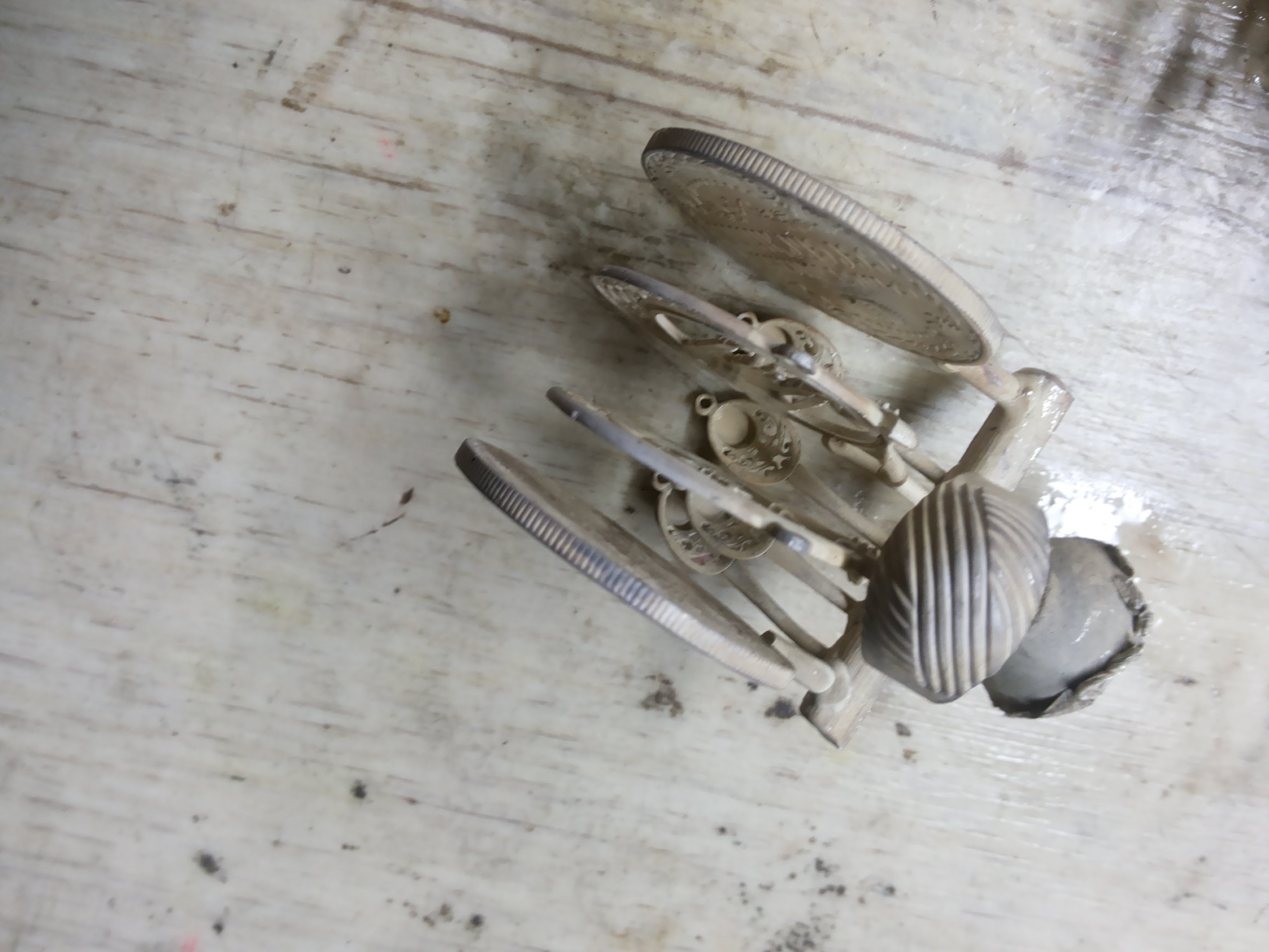

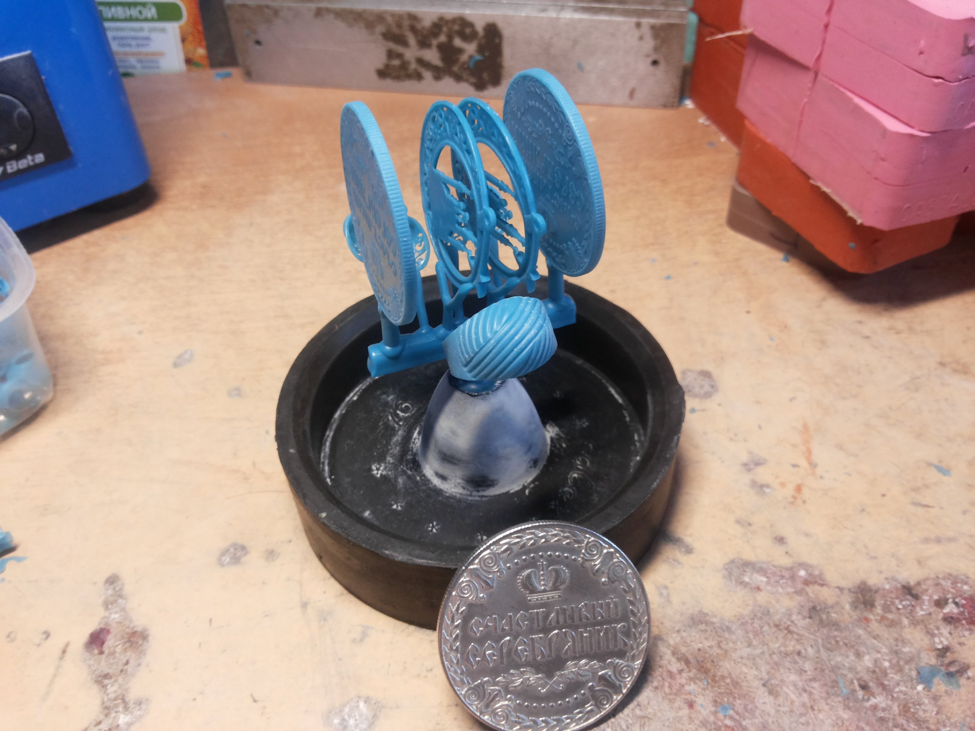

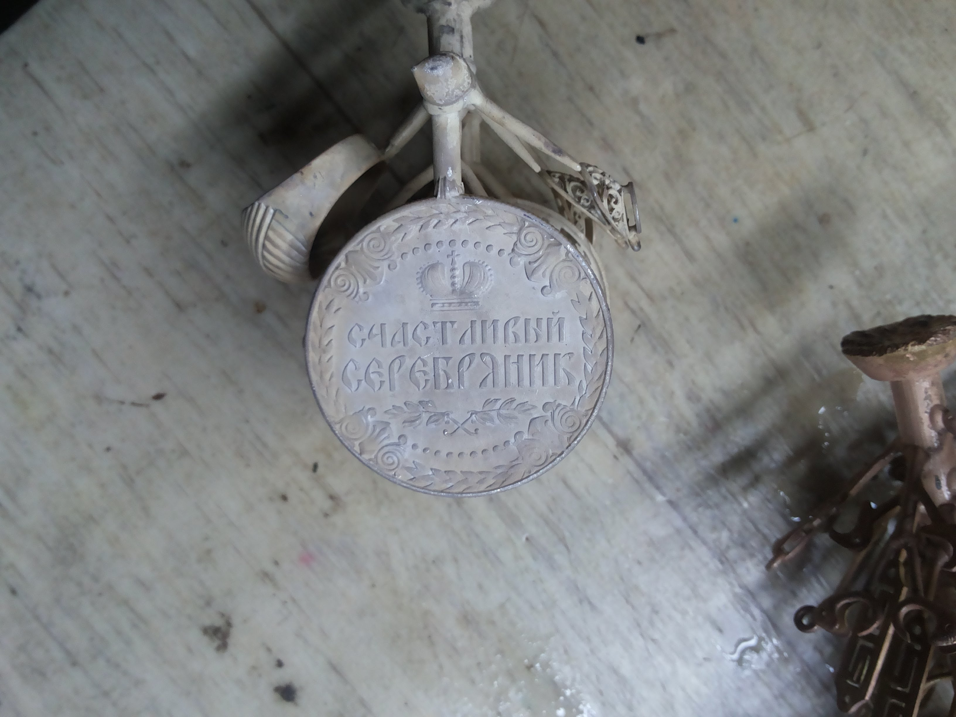

Здравствуйте! Помогите пожалуйста разобраться! Раньше, когда года 2 назад лили - проблем не было. Соответственно сейчас все те же компоненты.  Использую: серебро 925 проба, формомасса - керр сатин каст 20. Выпариваю опоку  в электропечи на температуре 150 градусов 2 часа, ставлю опоку в нагретую. Что напрягает:  в районе заливки опока снаружи покрыта расплавленным, не стёкшим в поддон,  воском. Прокалка - в муфеле.  Режим прокалки строго соблюдаю. Провели несколько опытов, меняя формомассу,  тип воска, металл. Везде один результат.  На выходе имею отливки с испорченной снаружи элементов поверхностью. Показала места стрелками. Поверхность имеет наросты в виде накипи. Причём в микроскоп видно, что наросты в некоторых местах формируются в подтёки, идущие параллельно стояку ёлки.  С внутренней стороны отливки идеальные - ни пор, ни наростов, с отличной считываемостью.

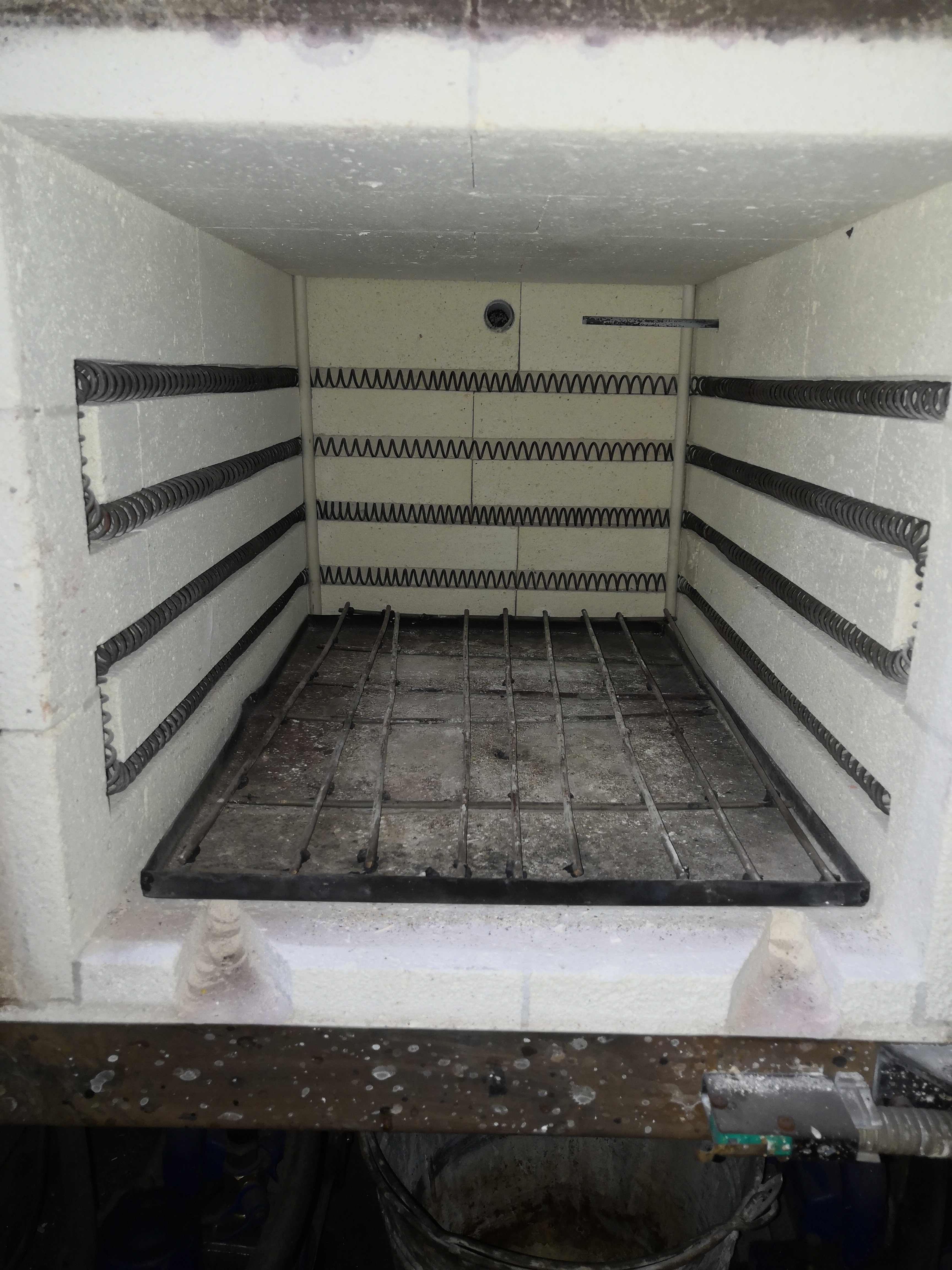

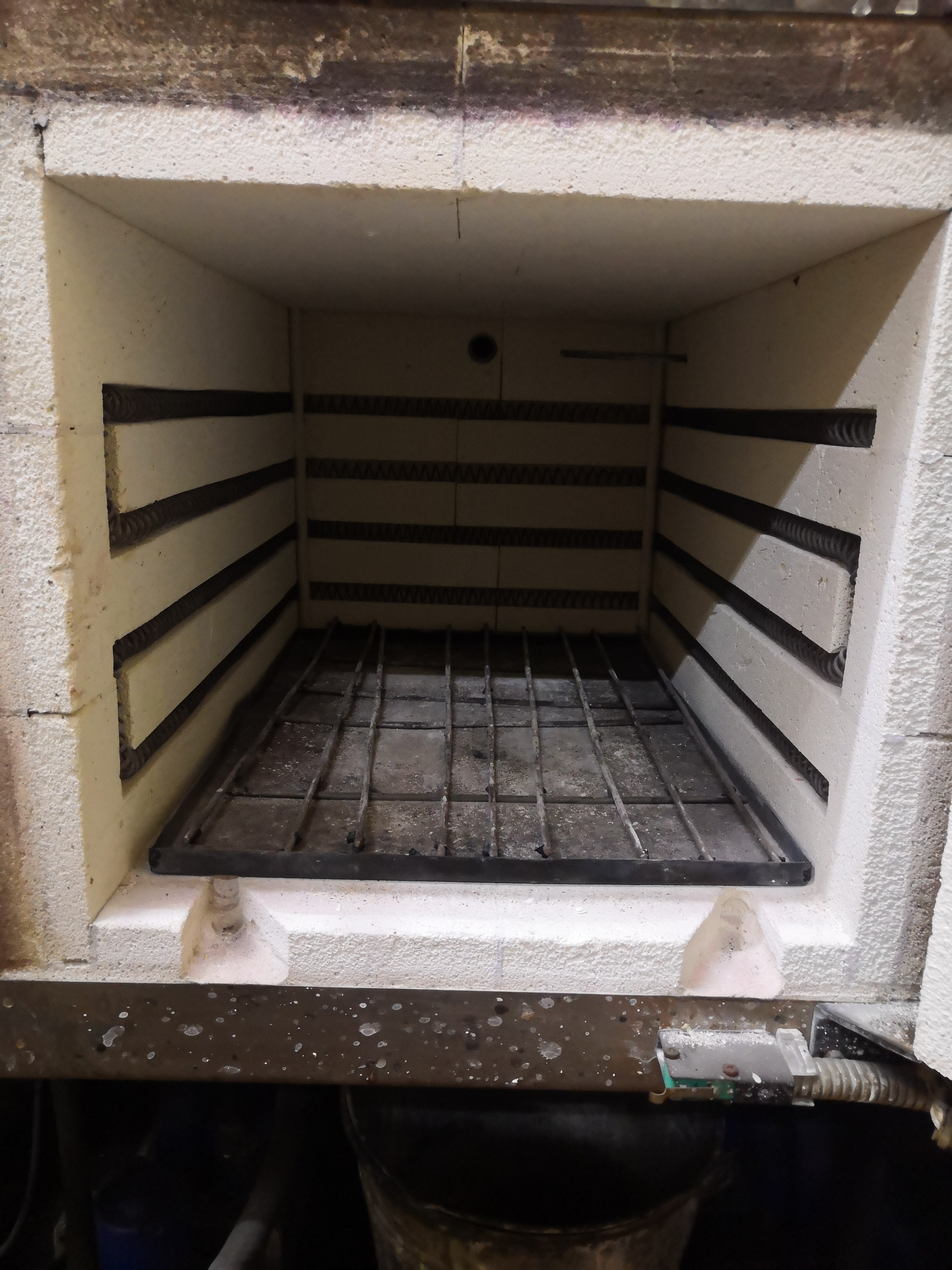

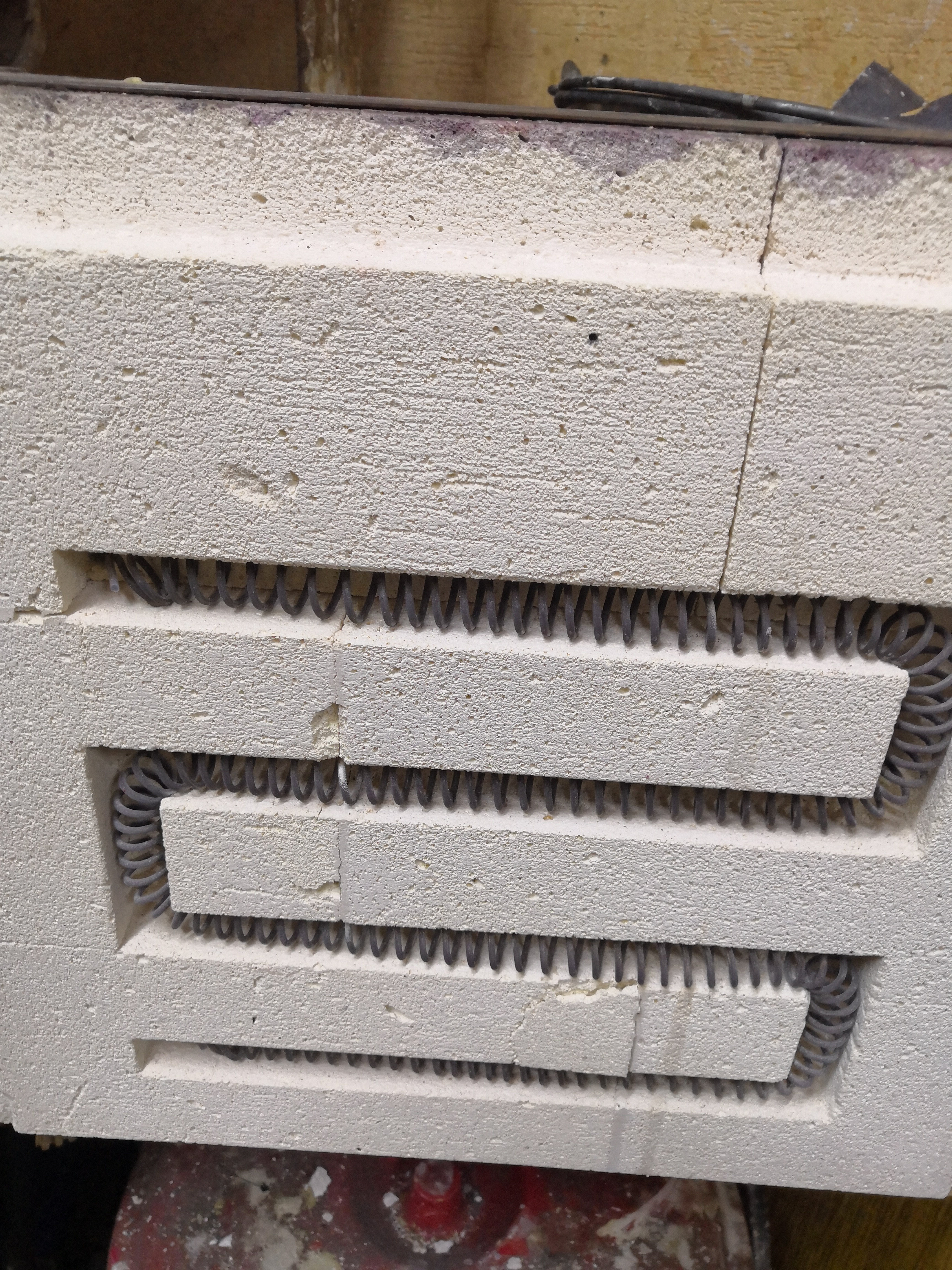

Sofik0,
печку свою сфотаю она у меня уже 5 лет под литьем.... причем я в нее опоки из лени прямо в скоче иногда ставлю.......то есть еще и скоч там сгорает кроме воска.......
Изменено: Сергей Вальтман - 06.09.2019 05:45:54
со вспышкойдверца
1-3раха в неделю в течении 5 лет
Печка 50литров
Изменено: Сергей Вальтман - 06.09.2019 06:55:13
Нет сажи и копоти.. Оно же обязано сгореть
