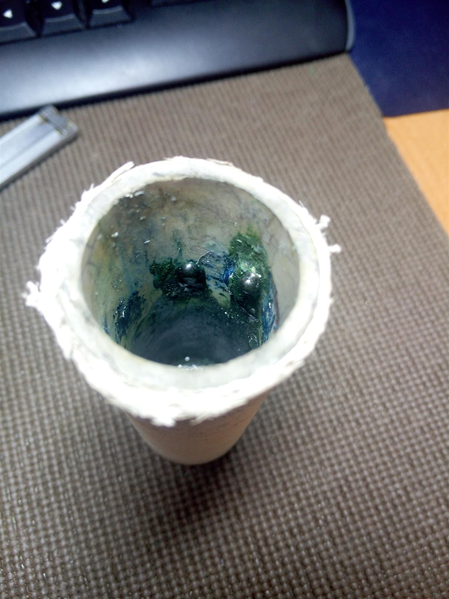

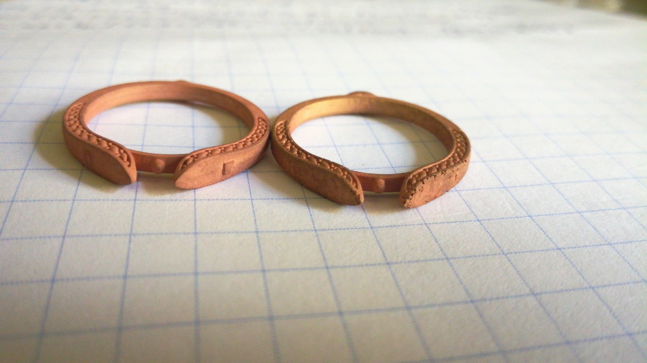

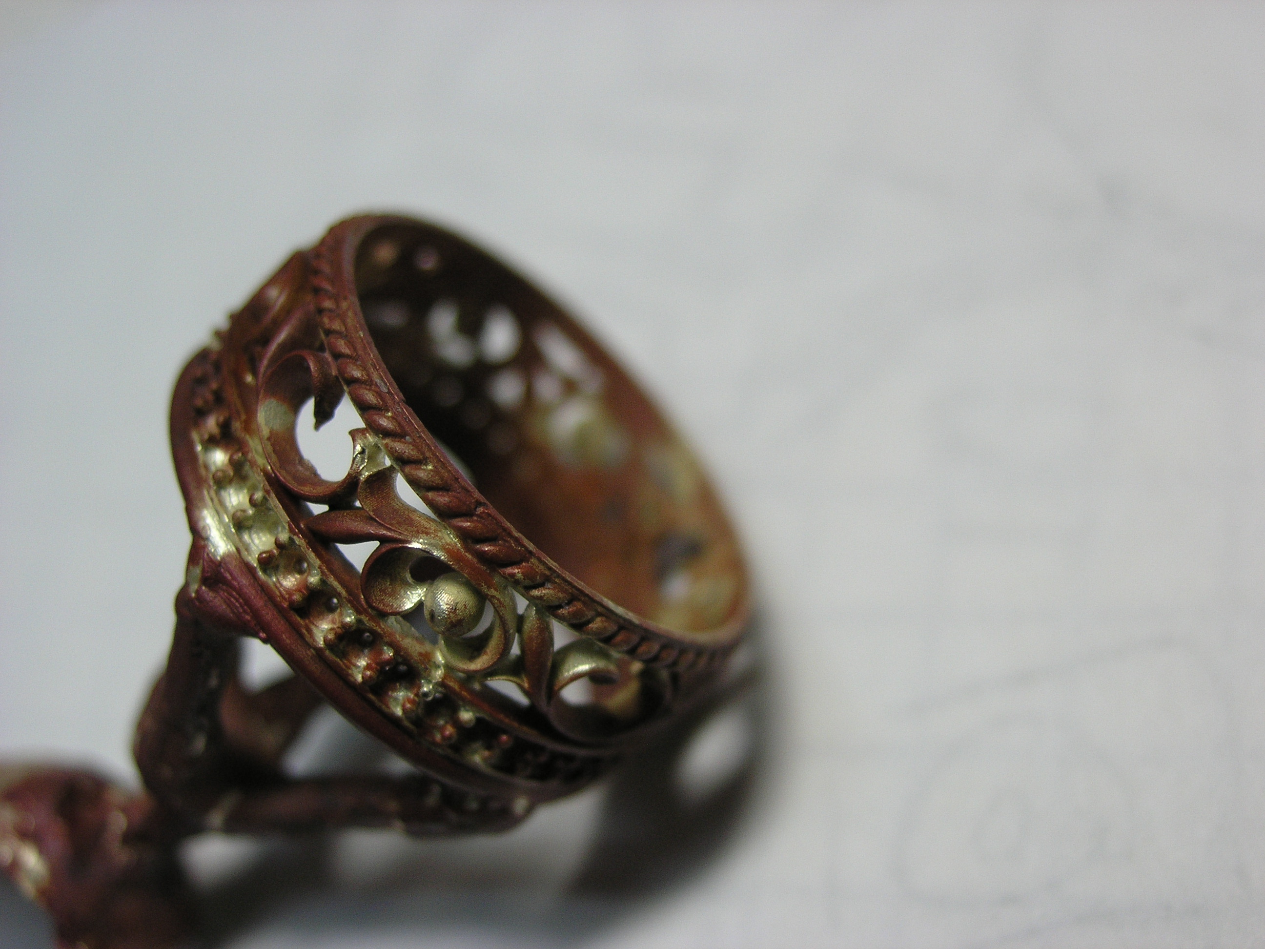

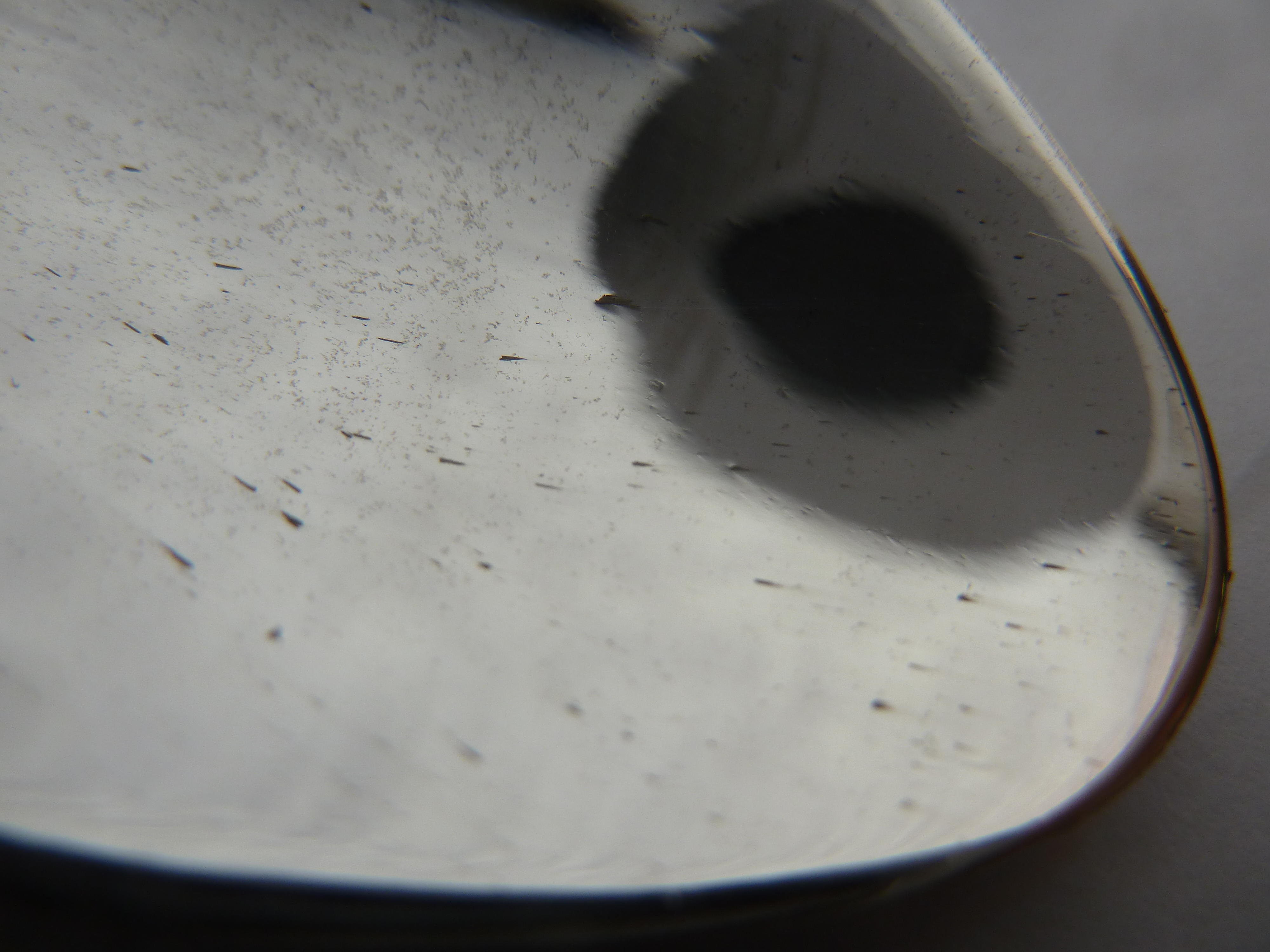

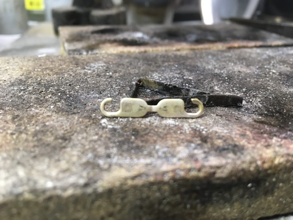

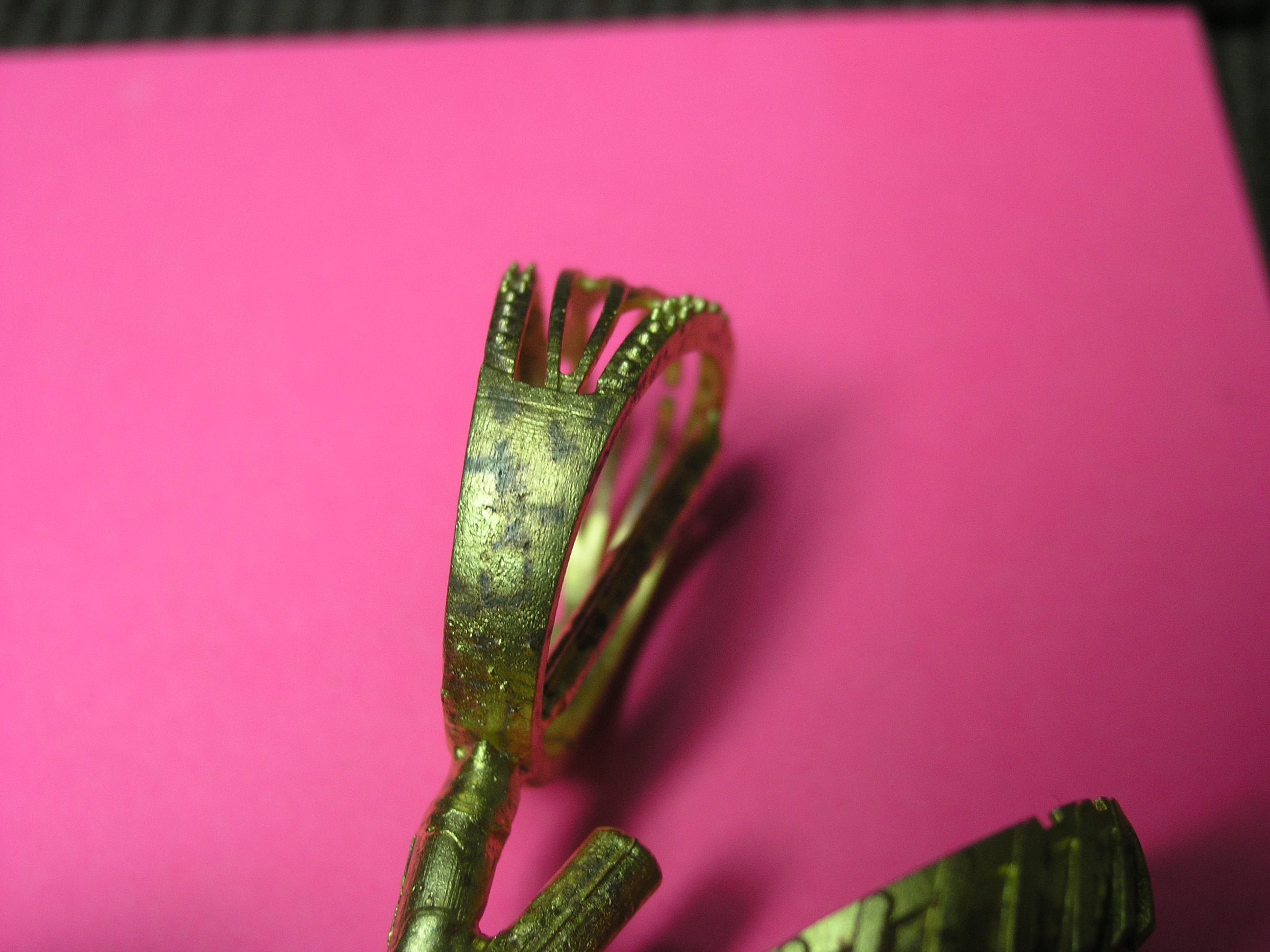

Всем привет..сначала не в ту тему запостил свой вопрос..
Имеем такой брак в литье..поменяли уже наверное все..фм в основном ск20,но пробовали и другую..на ск20 последнее время стали замечать косяки при замешивании в миксере(ниже на фото,к миксеру магнит приклеили скотчем)..может фм бракованная?интересует ваше мнение..литье на индутерм 650 и на 600,дефекты одинаковые..
Изменено: gagarin44 - 01.03.2017 20:44:22

Ne_folga,
если сплав зеленоватый, значит выгорела медь , как правило, такое происходит из-за  многочисленных  переплавок. В результате медь сильно выгорает. Сплав золота и серебра дают зеленоватый оттенок.

uvrigel,
литье всегда зеленее, хоть после первого плавления, обычное рыжее после флюсование в борной кислоте и отбеливания приобретает свой нормальный цвет, а это мое желтое что то не хочет быть желтым, после отжига становится все ровно зеленым. Да я понял что вы тоже не знаете что с этим делать. В вопросе про отбеливание я к этому и писал.

Ne_folga,
точный рецепт, вам вряд ли кто даст, для этого нужно знать довольно много подробностей.
Вы пробовали шлифовать ваше изделие ?
Если да, то какой цвет оно имеет после шлифовки?
По поводу "зеленого литья", уверяю вас не всегда оно зеленое.
Многое, если не все, зависит от самого сплава, от параметров литья и т.д. и т.п.
Изменено: uvrigel - 29.09.2019 11:59:43
Ne_folga,
возможно дело в среде отжига.. может в угле попробовать?

uvrigel,
после шлифовки желтое, а если отжечь то зеленеет

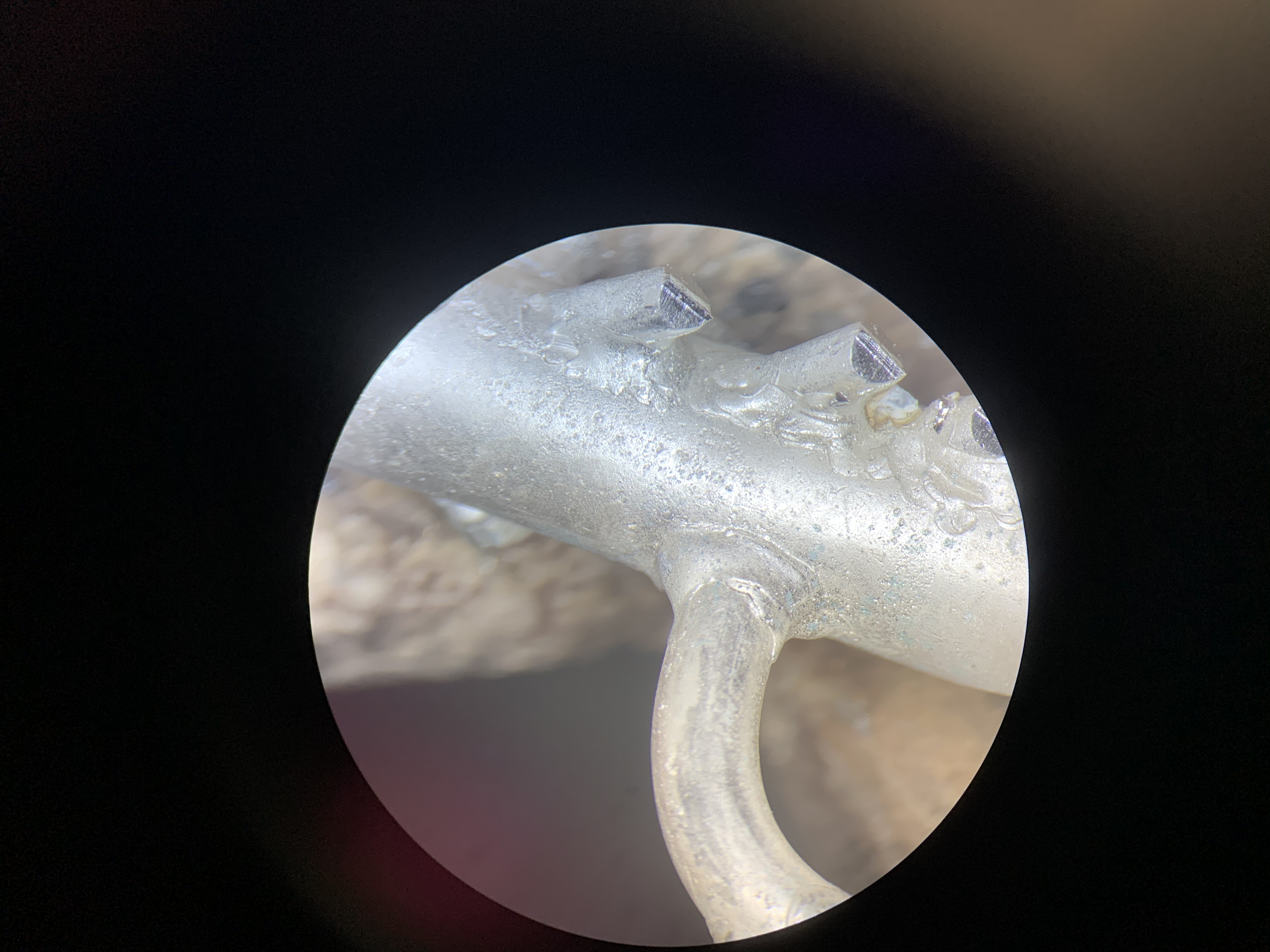

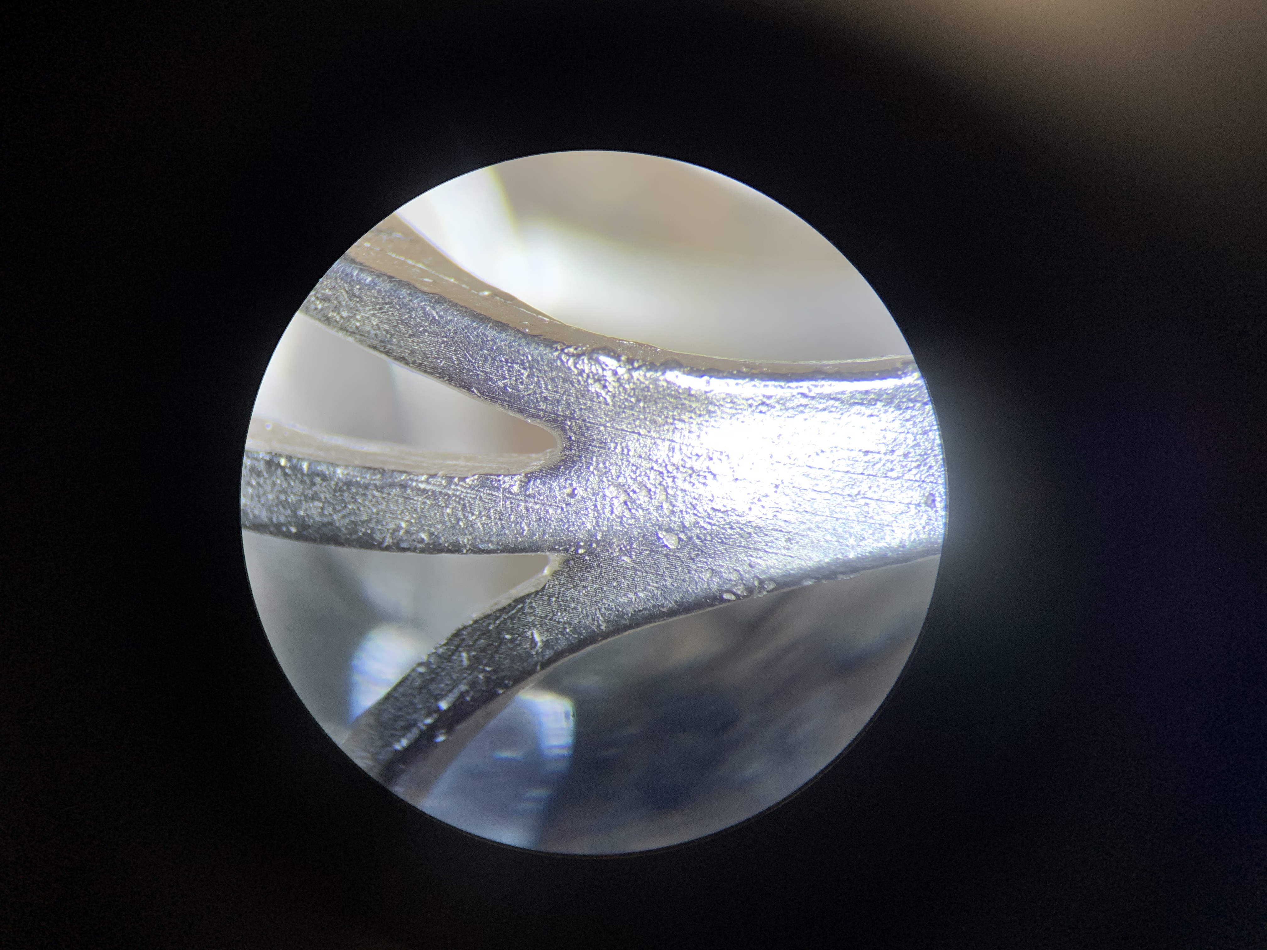

Сообщений: 100

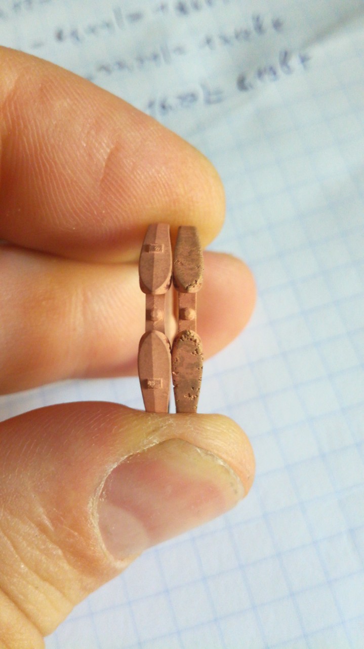

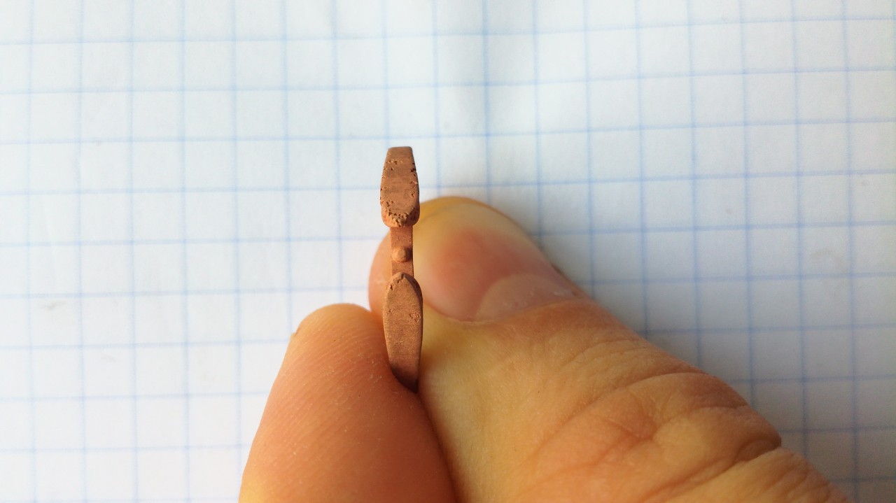

У меня кстати на том кольце все ровно поры были, я их не заметил сразу. на внешней стороне ни одной, а внутри прям довольно много было, в след. раз еще ниже сделаю температуру опоки, до этого на 500 лил

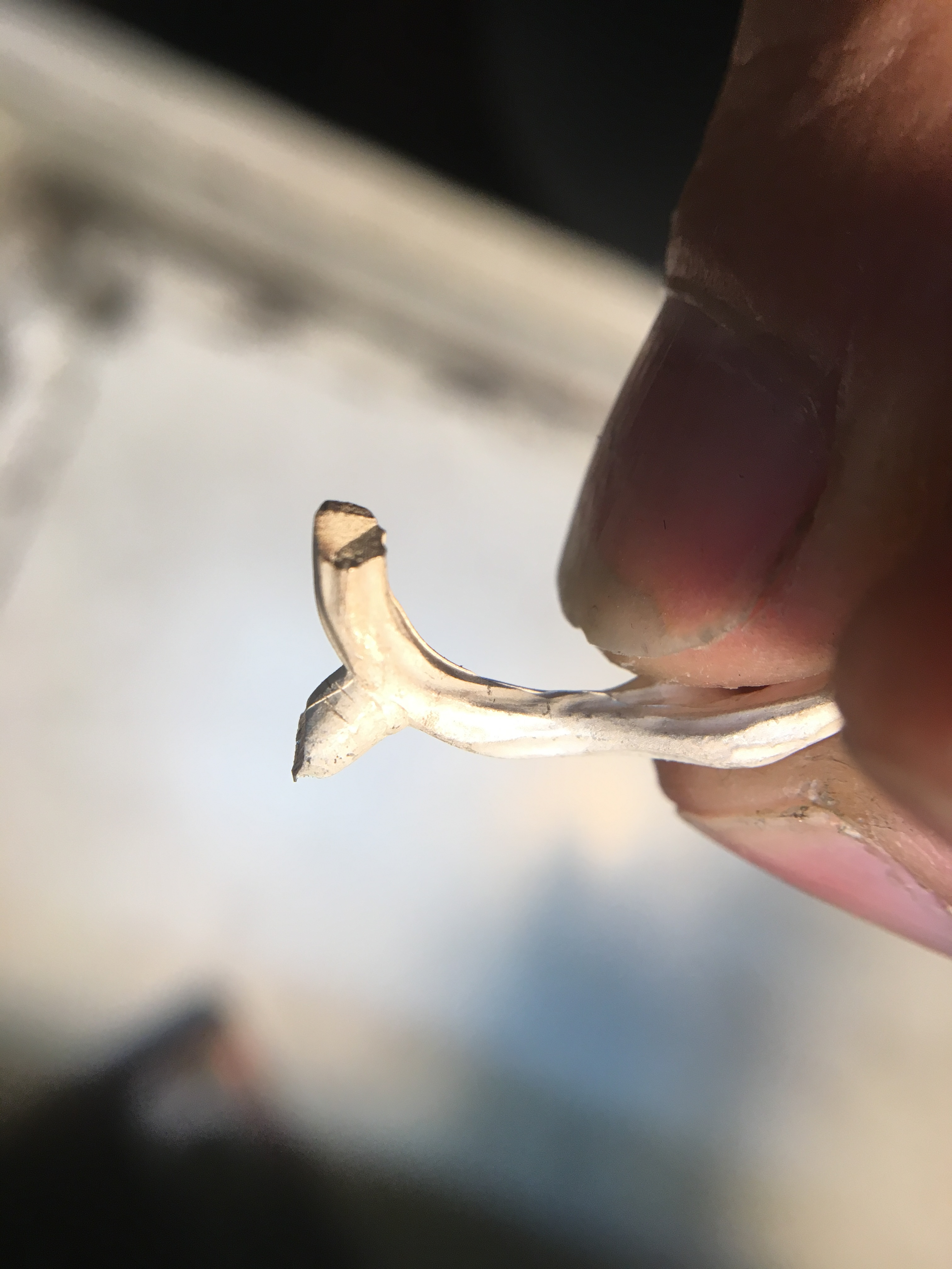

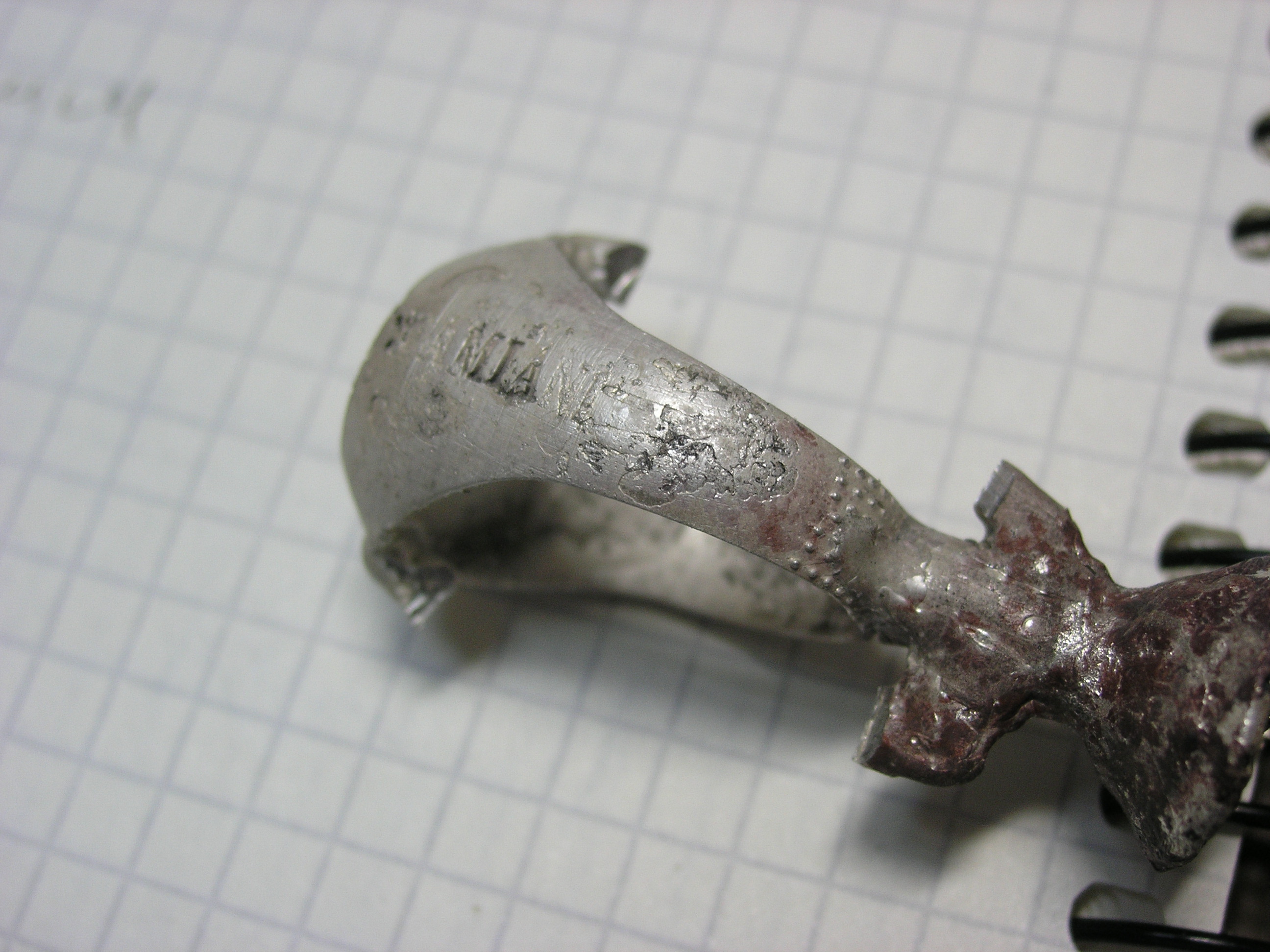

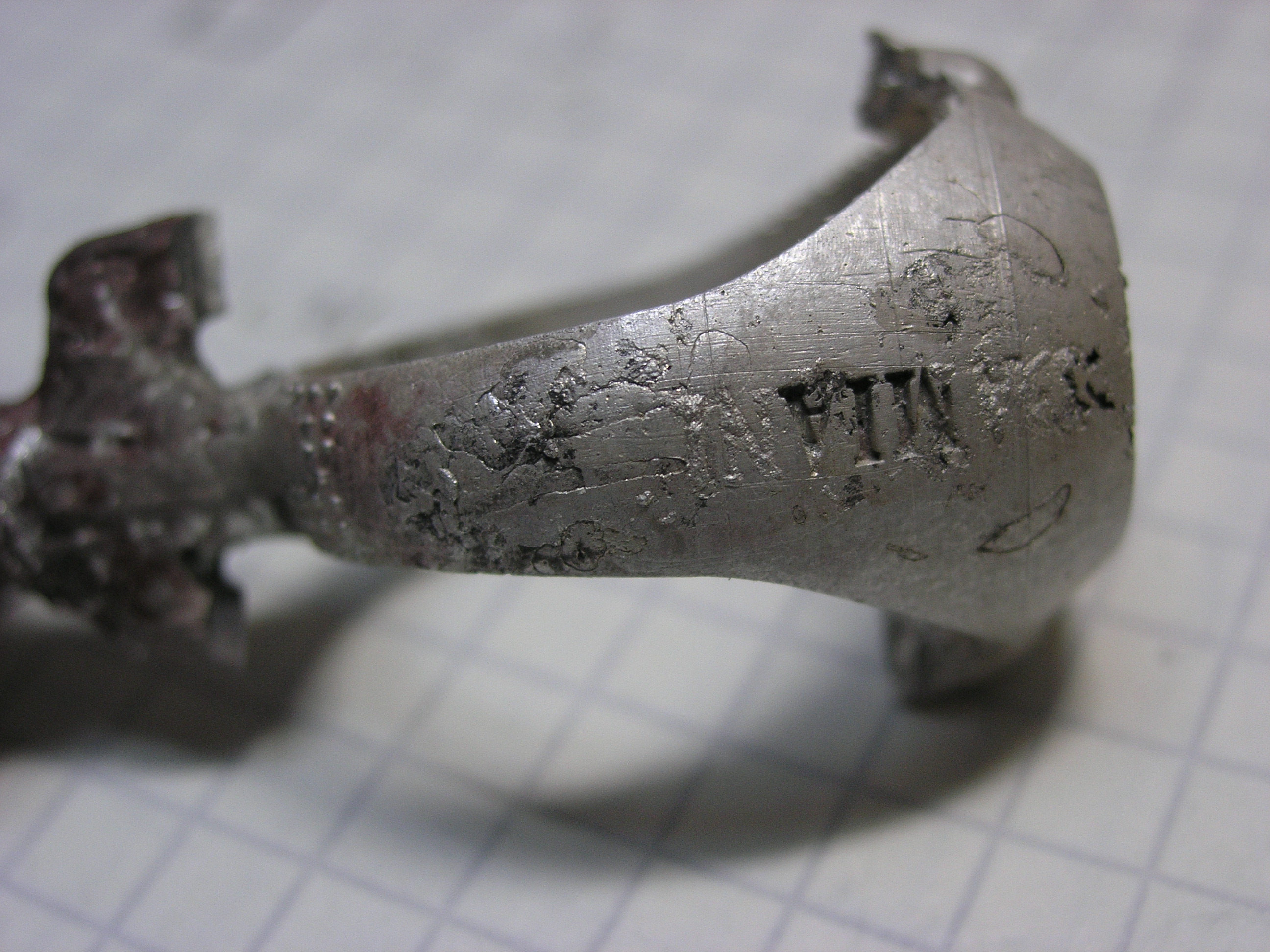

Добрый день! Льем серебро 925 на стороне. Лигатурят медью, льют на индутерме. Порой кольца трещат, а порой просто разваливаются, края очень ровные у половинок . Дело точно не в воске. У кого было? Просто нужно ткнуть литейщика носом в причину, а то он дурака включает. Может быть, что опоку рано остужает?
Сообщений: 3270
от раннего остуживания такого не будет.

Vismut,
лигатурят только медью, цинк не добавляют?

Голосов: 131 / 4
Вопрос- какая медь? бескислородка или провода?

вся прогрессивная публика давно работает на лигатурах..
а "чужая семья(литейка ) -потёмки"
вы практически не знаете из каких плавленых опилок и какой пробы ваше литьё
вы никогда не научите чужого литейщика лить , он априори догадывается о причинах и вам под дулом не скажет о них..
вывод: поменять литейку или купить свою
или простить и понять

Vismut,
Когда работал на заводе, отливки проходили термообработку, медленный нагрев и медленное охлаждение.

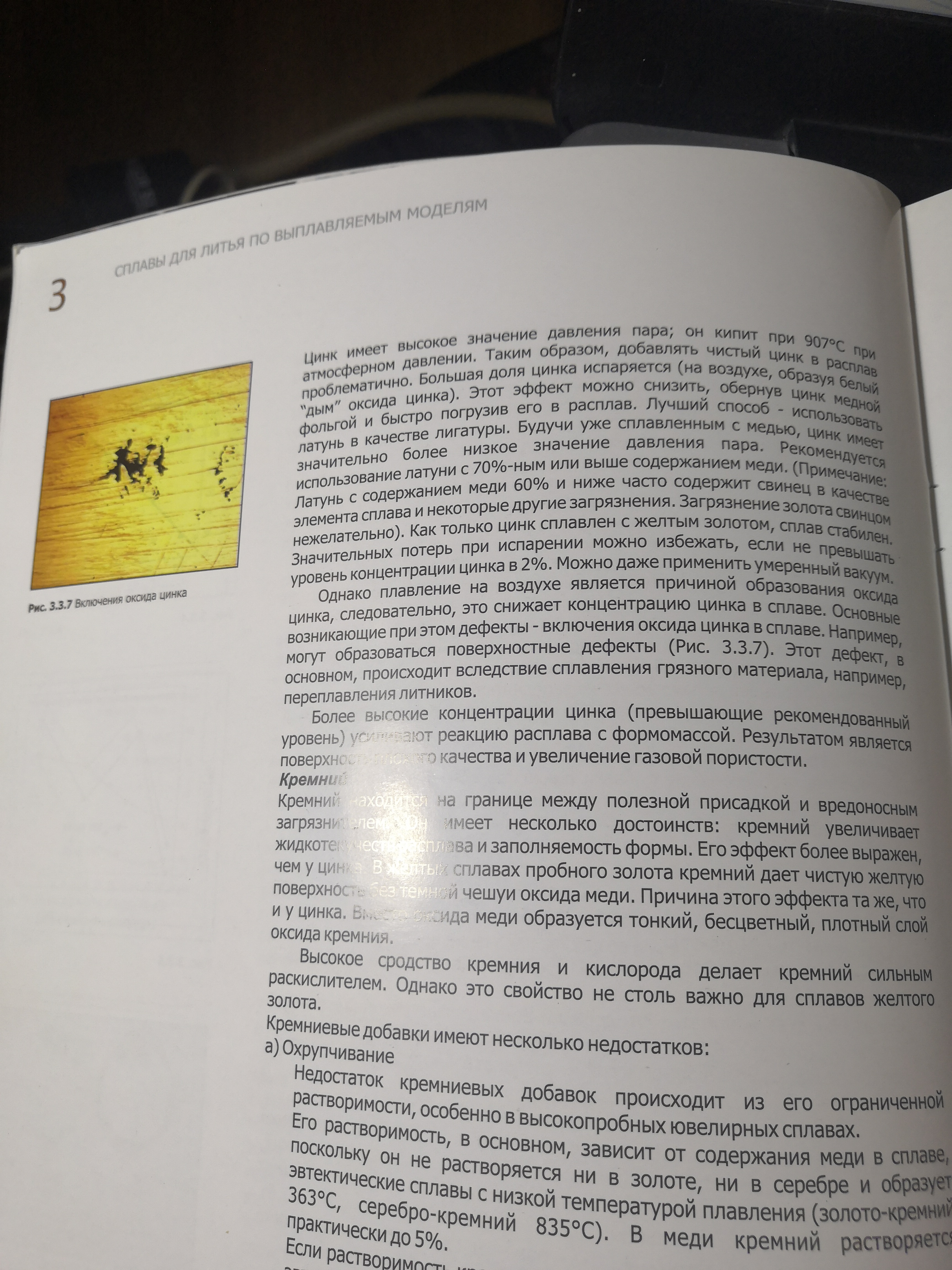

Это отпуск)
Если уже после литья трещит, то сплав грязный. Если с безокислительной лигатурой, то может быть перебор по кремнию. Может быть...
Объяснить что-нибудь литейщику тоже не получится
серебро лил с лигатурой меджик..шинки так рвало..любо дорого...... пока не увеличил содержание цинка глядя на легоровскую.......
