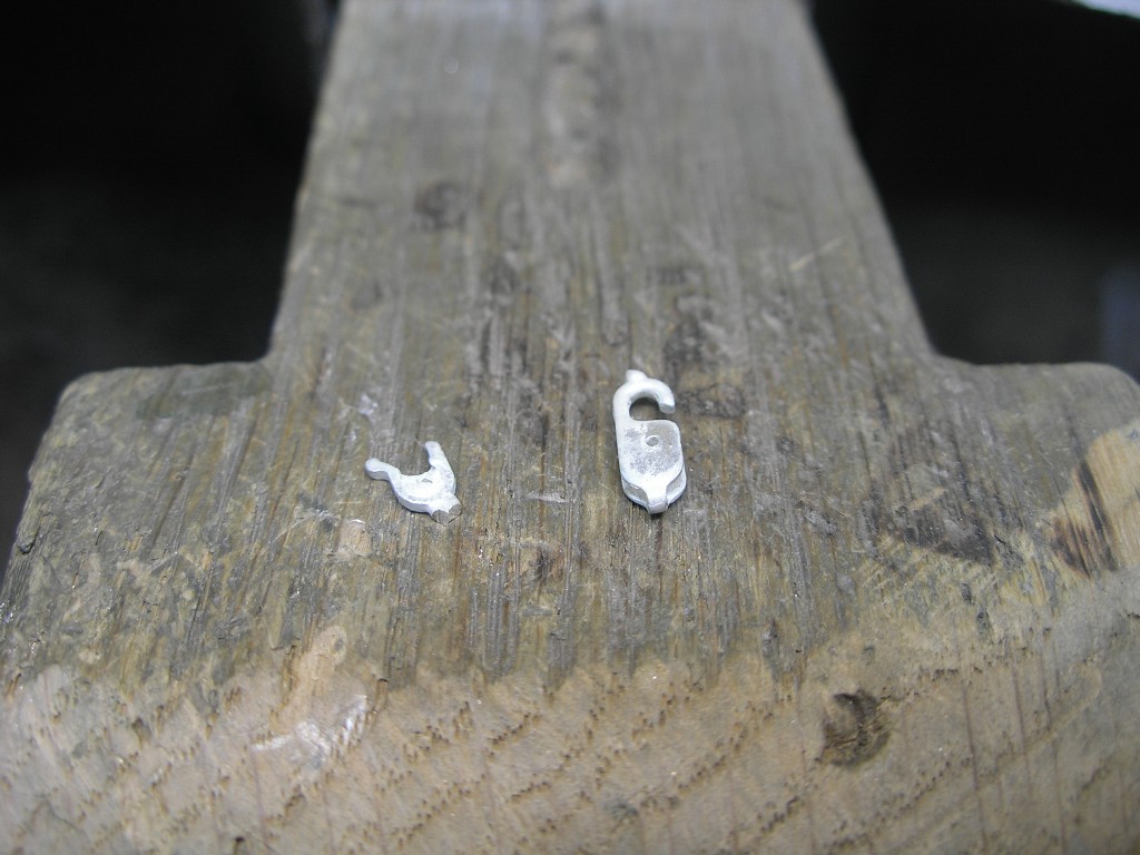

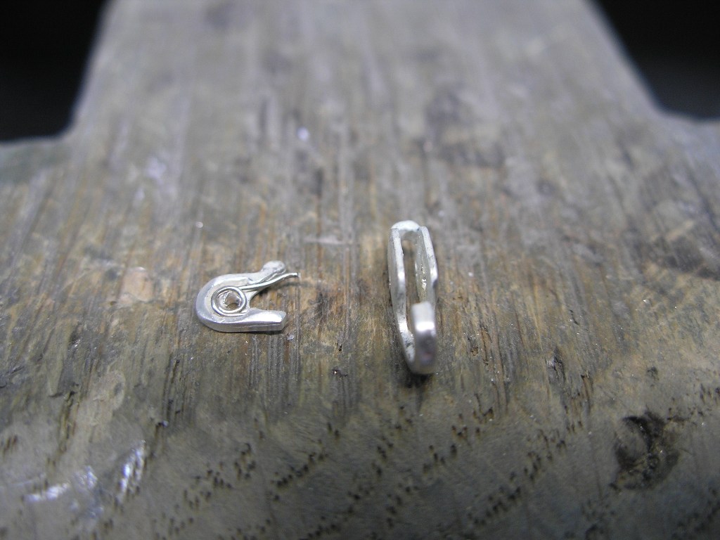

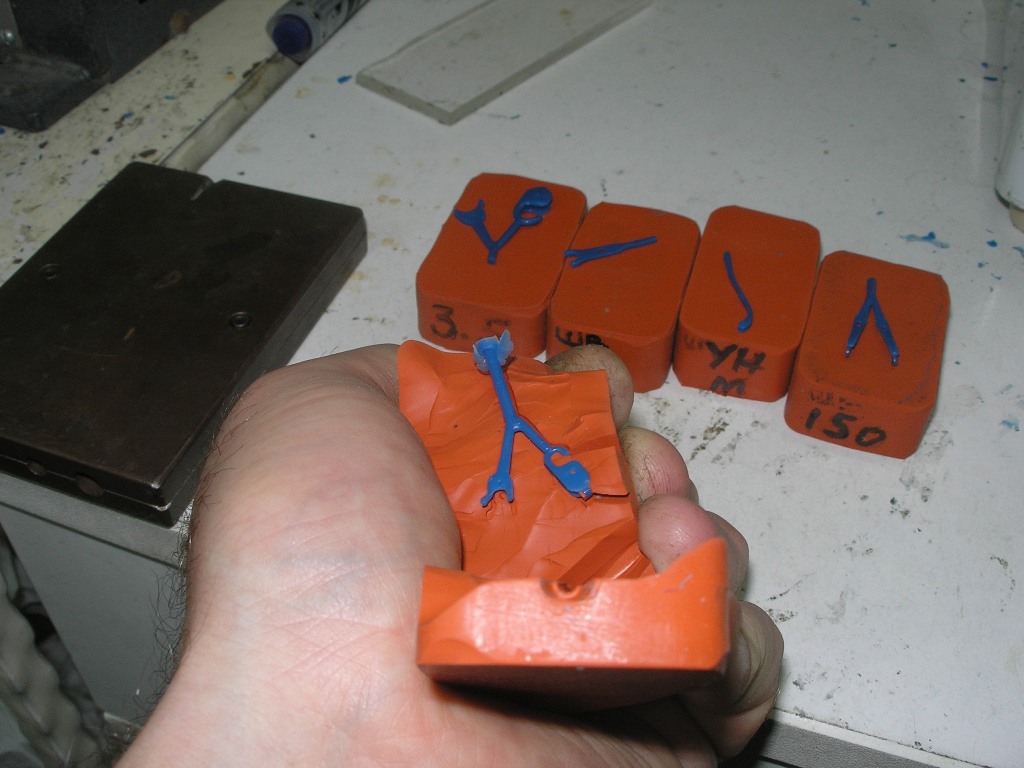

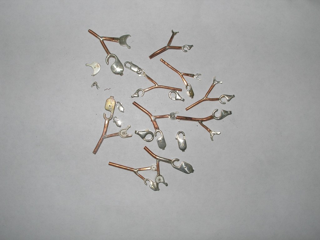

Вставлю три копейки.
Для концевиков лучше заказать вырубку.
Швензы - купил один раз разных восковок и "сфотографировал".
Замки - если есть магазин, то пошёл и купил. Если нет, то купил при случае где нибудь разных размеров, довёл их до ума под свои требования и то же "сфотографировал":
