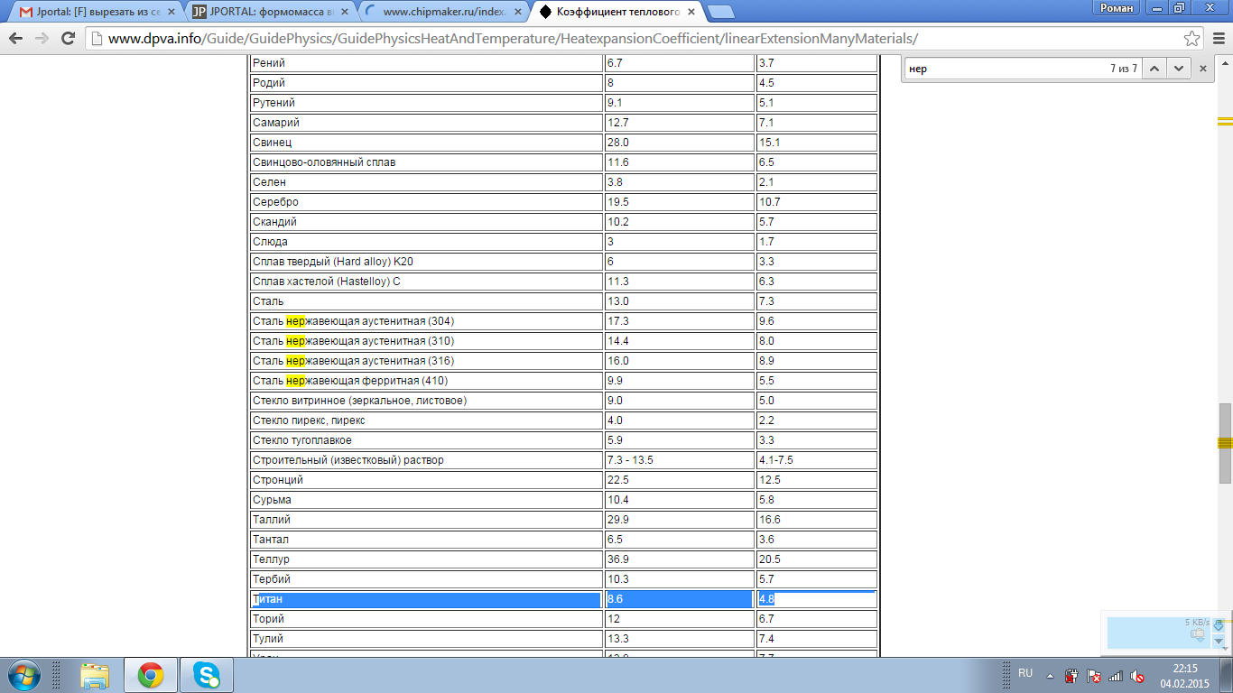

мужики трохи не в тему, а можно сделать опоки из титана?, на халяву бывает попадают куски труб небольшого диаметра, по цене нержавейки.... они как себя ведет,я так понимаю самый главный вопрос это коэфициэнт теплового расширения, или есть еще нюансы????
если верить картинке то к одной из нержавеек подходит близко по цырам, а к другим нет, но вот какая у меня нержавейка, и подходит ли мне титан исходя из опыта, если у когото такой есть....
только мысли и доводы - если кроме труб к тебе попадают ещё и пластины титановые чтоб изготовить фланец то чем ты его собираешься приваривать ( фланец к трубе) если нержавейкой то какой тогда смысл в титановых опоках  :( . По мне так лучше из титановых труб изготовить тару для отбела и для флюса. И ещё = могу ошибаться но кажись если нагретый титан резко остудить то он станет хрупким (не утверждаю т.к. марок титана тоже много)

tof71,
варит товарищь титан в аргоновой среде титановай присадочной проволокой, под отбел отдал на сварку емкости, а флюс у меня хорошо себя в нерже  чувствует....

absent,
тогда просто возьми кусок такой титановой трубы \прокали вместе с опоками и потом брось горячую в воду = постучишь по ней и пощупаешь = треснет или нет и что вообще с ней будет  :trubka:
