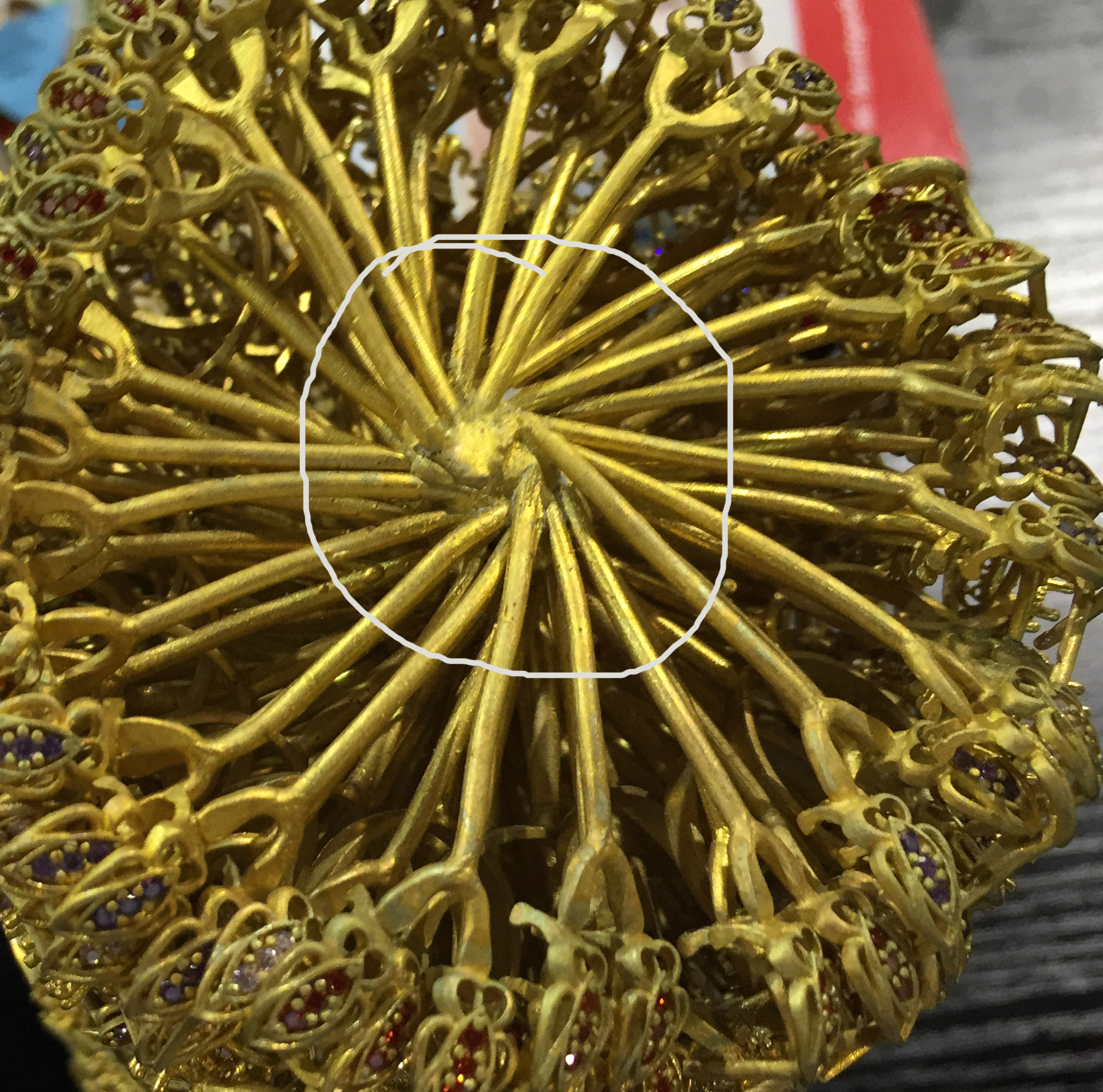

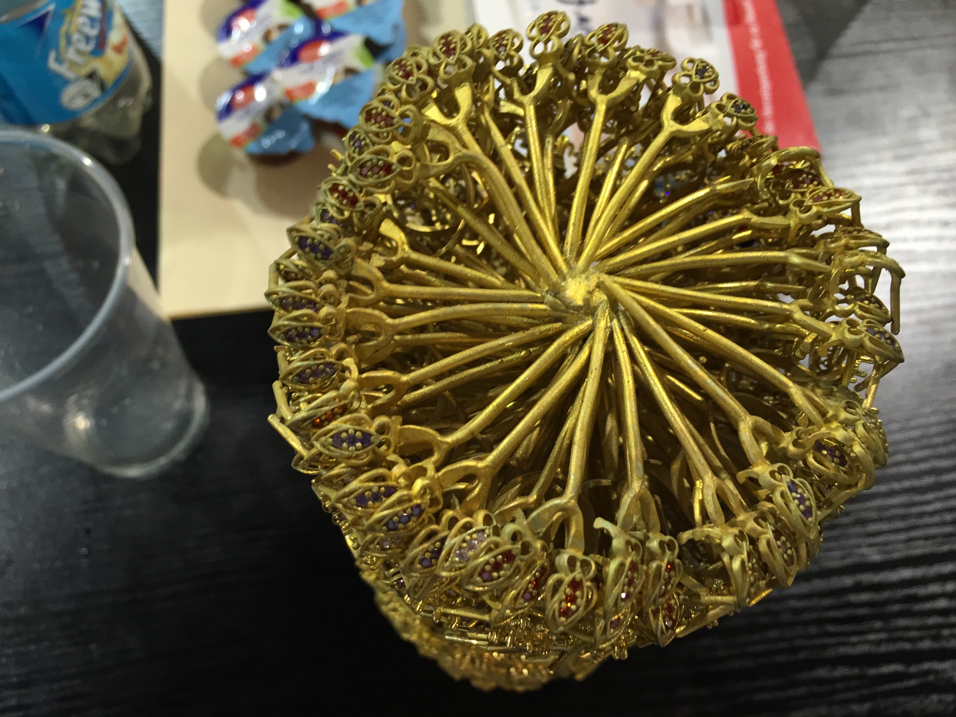

А заметили ли вы, что литники к стержню припаяны не радиально, а по касательной. Имеет ли это смысл?

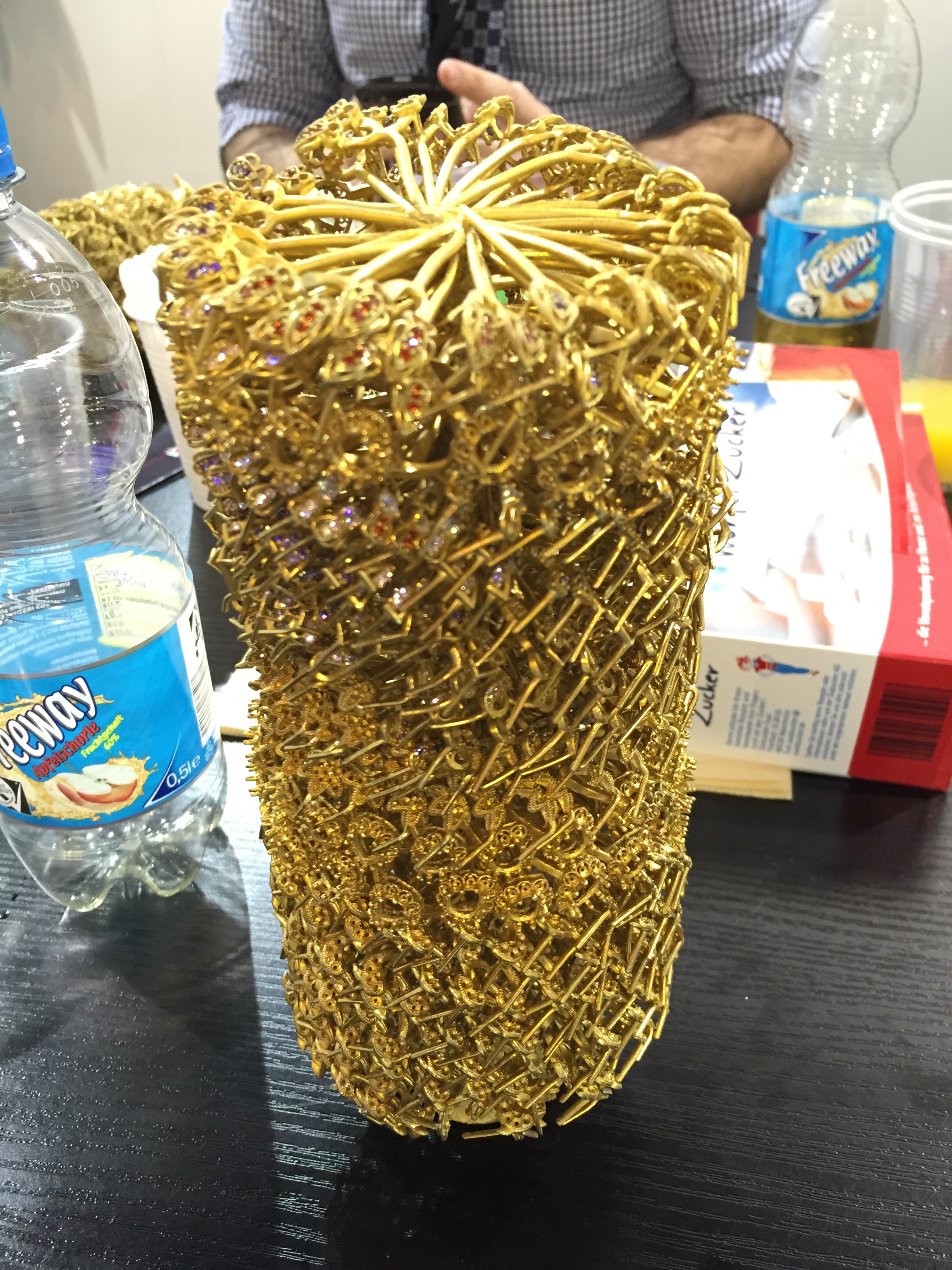

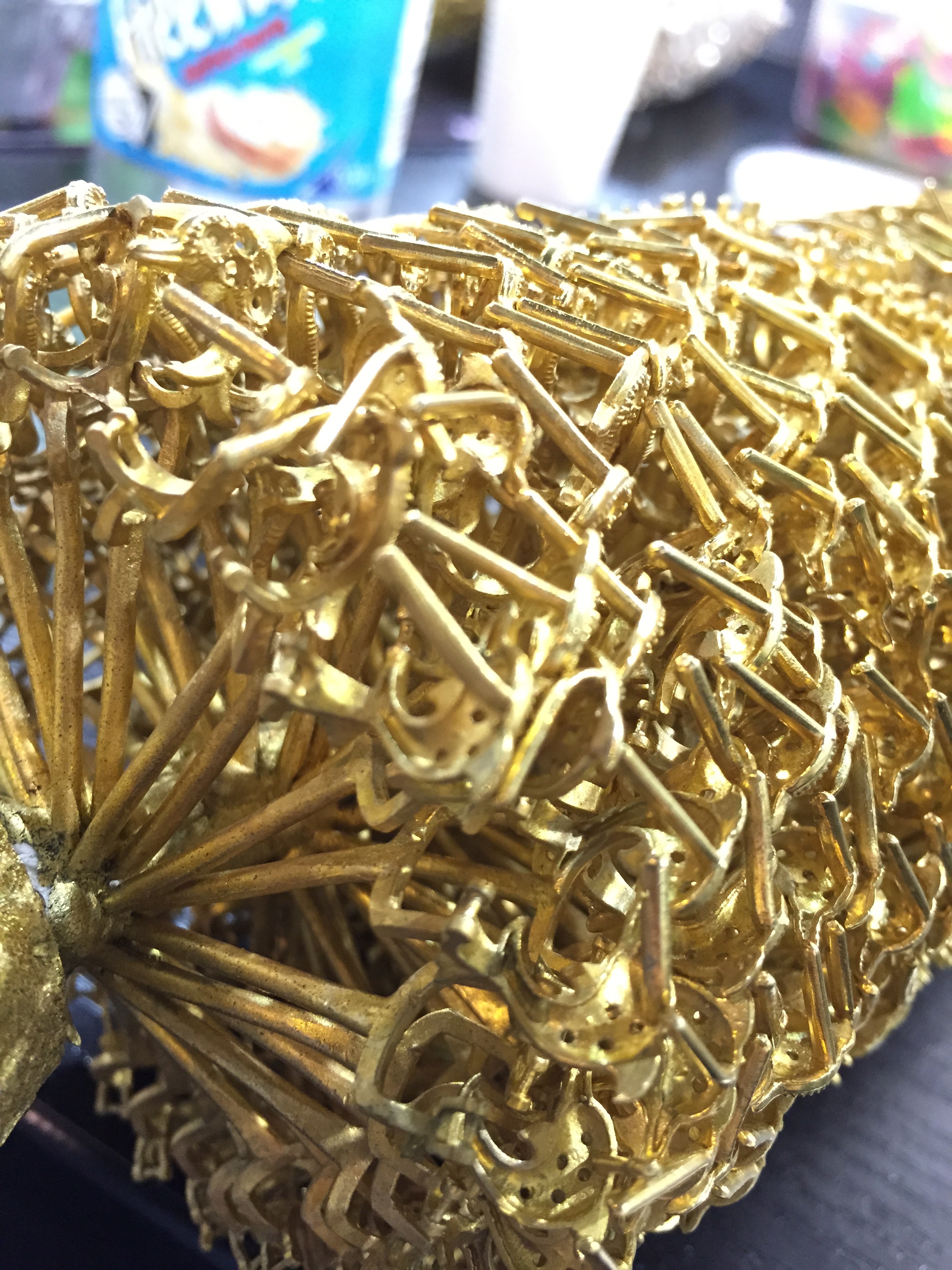

Впечатлило чистота и порядок на рабочем месте, а остальное как то не очень, размеры центрального стояка грамм на 300 не меньше, отверстия в стояке недают возможности экономить место на стояке, хорошо если льешь одни похожие по геометрии кольца , как правило на елке весь набор изделий от пусет до подвесок и массивных печаткак как это все разместить вопросс, и литники у изделий все разные как тонкий литник крепить...опаивать?...а если щель останется ....видимо на воске экономят буржуи :biggrin2:

при правильной прокалке, напайка, очень правильная. и не нужна

Про напайку по касательной я имел вот это в виду

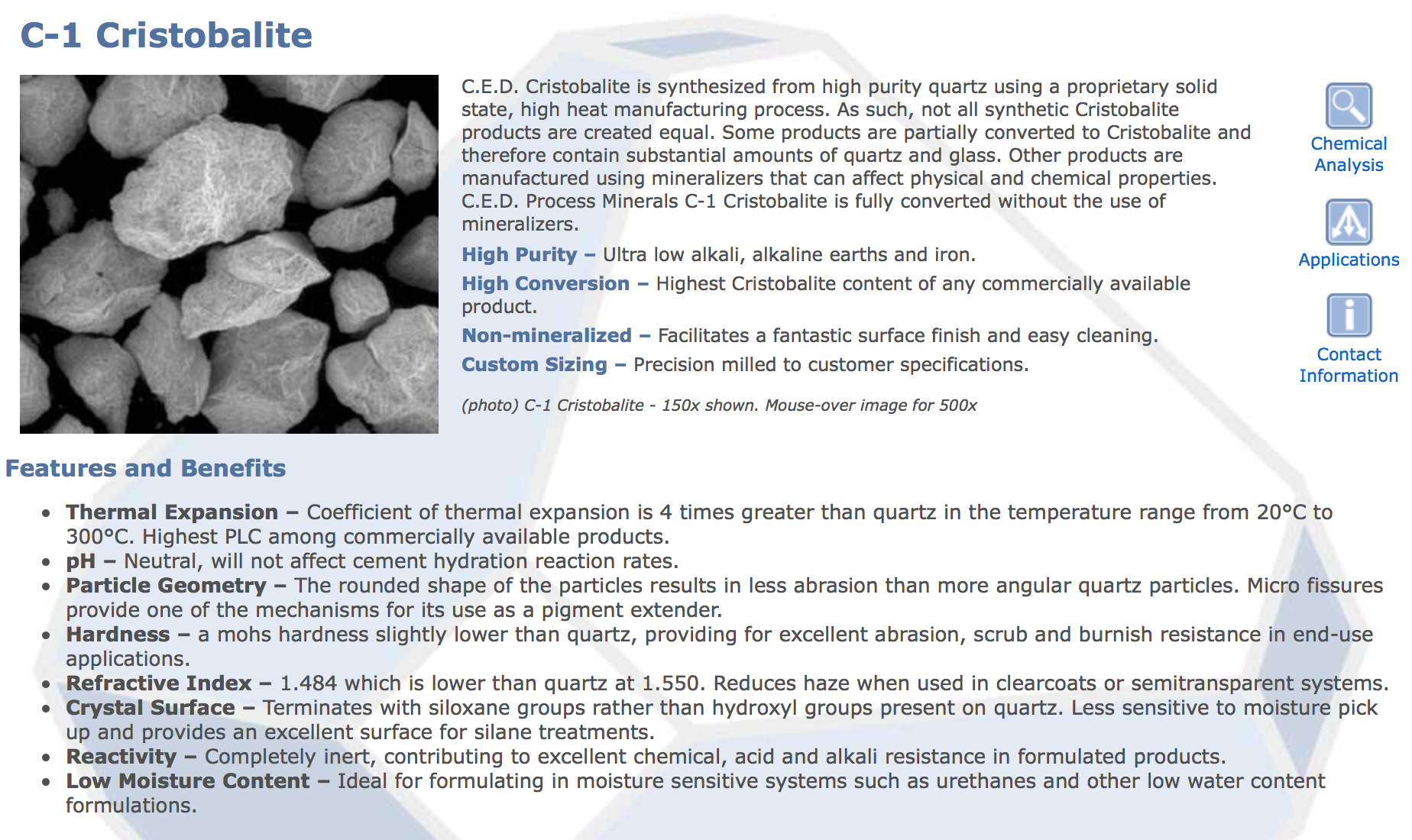

В общем, участвовать в этом обсуждении замечательного американского кристобалита марки С-1 я не собираюсь.
Из уважения и дружеских чувств к автору. :)
Тем не менее.
Более дешёвый или более дорогой кристобалит - это разговор ни о чём.
Какие именно параметры кристобалита имеют значение - совершенно не раскрыто.
Формомасса Xtreme - самая дорогая (из обычных ювелирных). Следовательно, она самая лучшая.  :))) Правда ведь? :)
Нужно быть производителем формомассы, чтобы сказать что вот "пробовали этот - не подошёл потому что..."
И опять таки, это будет субъективная оценка конкретного производителя.
Товарищу с Камы напишу в личку как избавиться от трещин, замешивая гипс с песком и не покупая супер-пупер формомассу с "лучшим в мире кристобалитом С1".

турецкая елка, маленькая масса готовых отливок к огромной массе литников , суммарный угар приведенный к готовой отливке  не айс. И сложностей в отливках не видно , простейшие формы.
