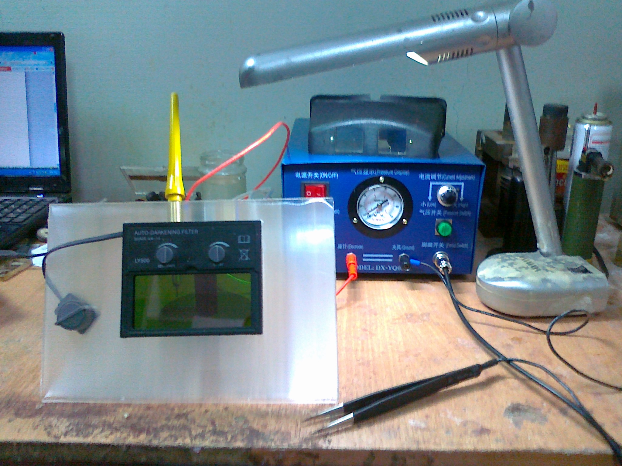

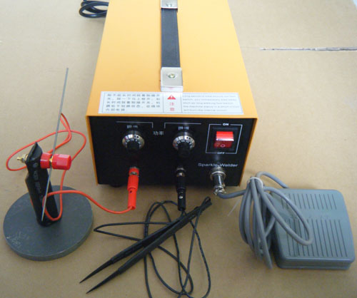

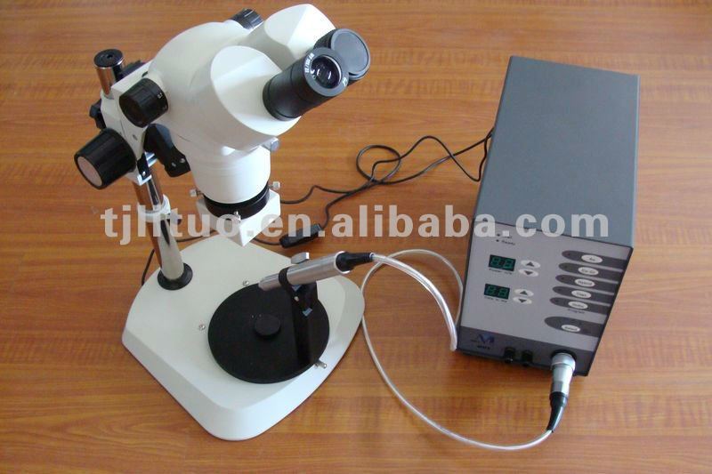

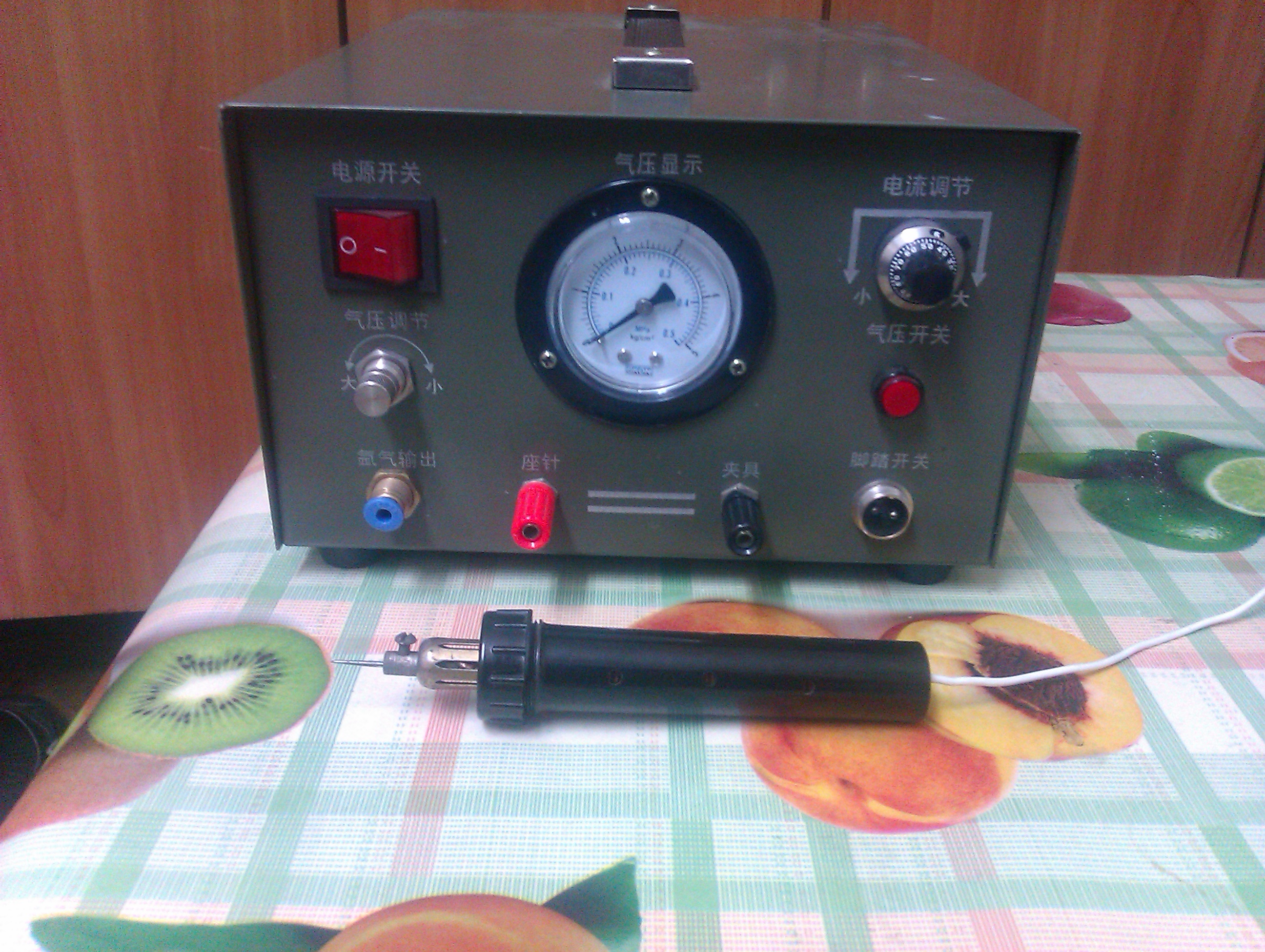

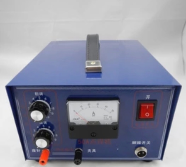

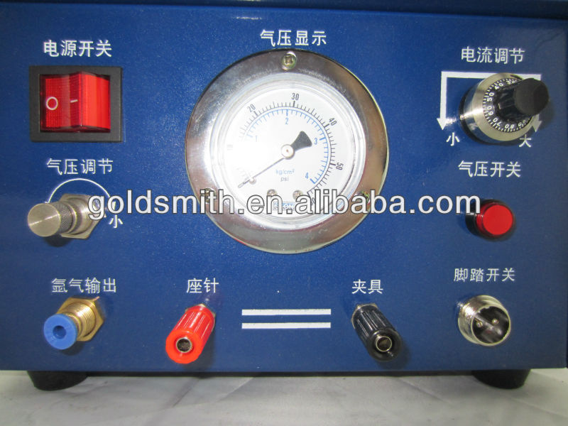

Здравствуйте товарищи Ювелиры!
Недавно приобрел китайский "Электронный сварщик ИСКРА BK-0106".
Как им пользоваться, в принципе, понятно. Заваривает хорошо все цветные металлы и даже тонкую стальную проволоку до 1,5 мм.  Но как и исходя из чего выставлять параметры сварки не ясно. Все методом тыка! Инструкции к нему нет ни печатной, ни в сети (по крайней мере я не нашел). Может быть, кто-то сталкивался с подобной моделью и подскажет какие параметры и где выставляются (таблица или формула).
Фото прилагаю.
Заранее спасибо!

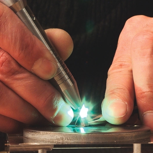

Вячеслав, прибор PUK предназначен,  главным образом, для ремонта или "прихватки" деталей при монтаже. Он позволяет произвести ремонт изделия вблизи любой вставки, запаять пору  не вынимая камни, смонтировать сложное изделие, которое при обычной пайке требует использование припоев с разной температурой плавления. Для пайки штампованных изделий его можно использовать, особенно если детали очень тонкие и при обычной пайке горят. Использовать аппарат для обычной пайки шинок и других изделий , где требуется прочная и объмная пайка, он не годится (не производительно). К томуже для его использования требуется балон с аргоном. Как он работает вы можете посмотреть на видео по запросу "сварка PUK видео"

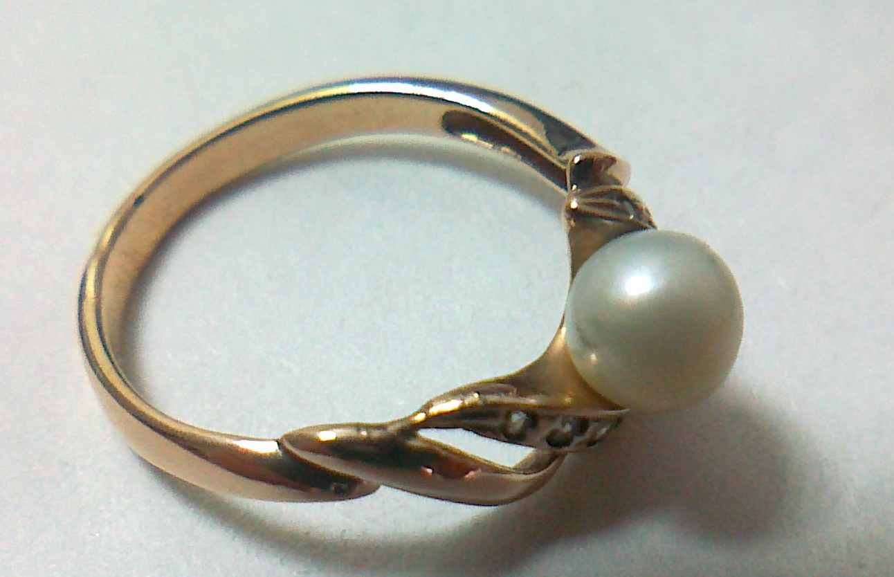

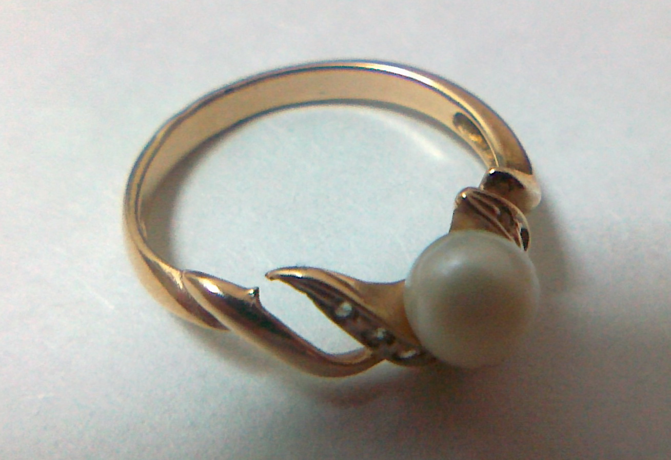

Про бисмарк точно нет,а вот якорку... думаю можно.  Вот пример ремонта крестик проносилась колечко. ставлю новое проволка 0.8 варю паком по кругу шва,растягиваю клювиками до овала (рвется,но оооочень редко) хорошо а с завода та же якорка или ромб двойной что лучше сварены???  постоянно клиенты несут дернули и развалилась, после пака дернуть можно,не развалится. Вот нет у меня возможности сравнить с лазером крепкость на разрыв,если лучше ПАКА то должно быть так же крепко как пайка, если также крепко как пайка то снимаю okzge перед владельцами.
Балон 5 литров аргона хватает недели на  две. Использую ПАК каждый день (ремонт)

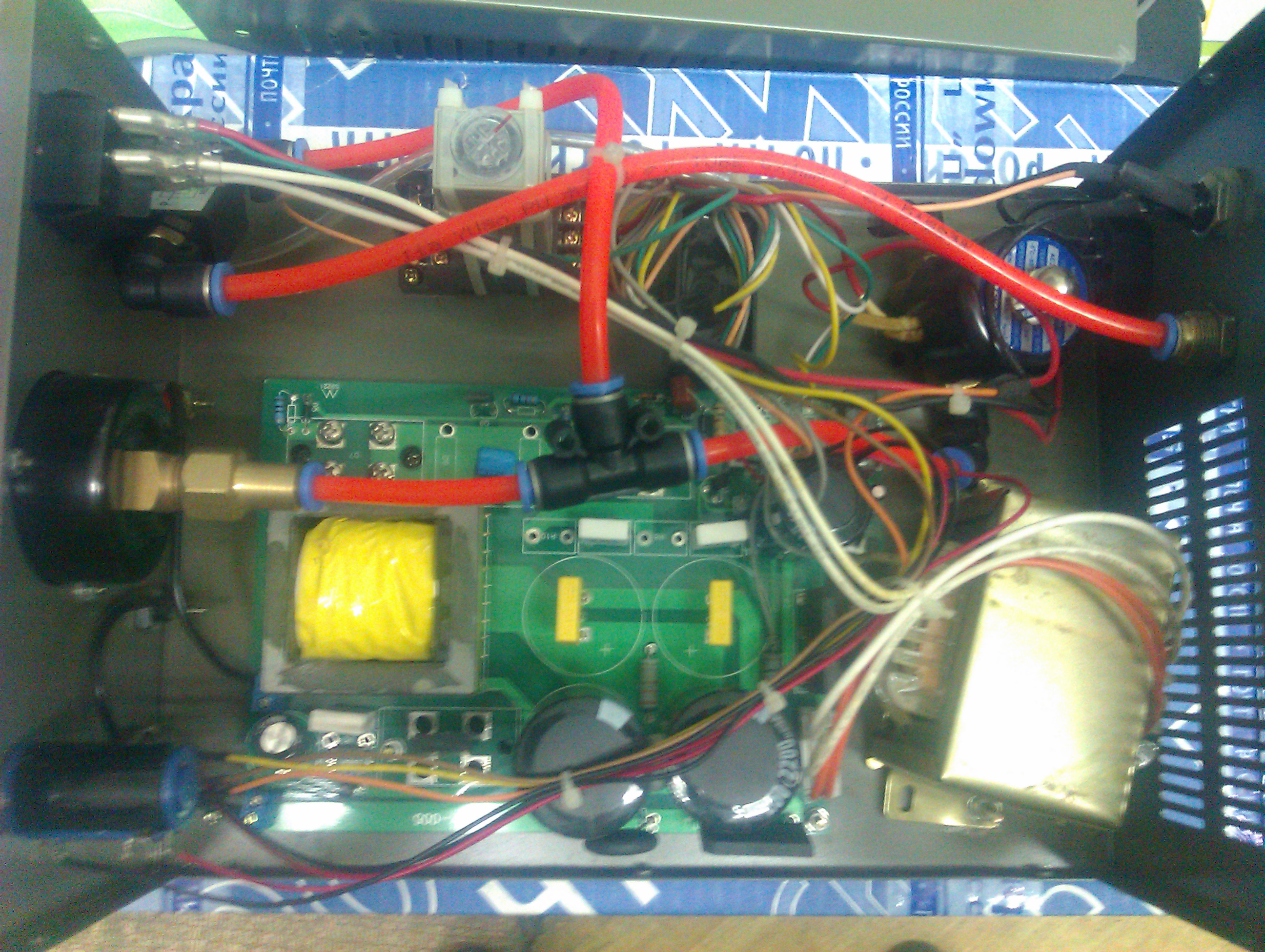

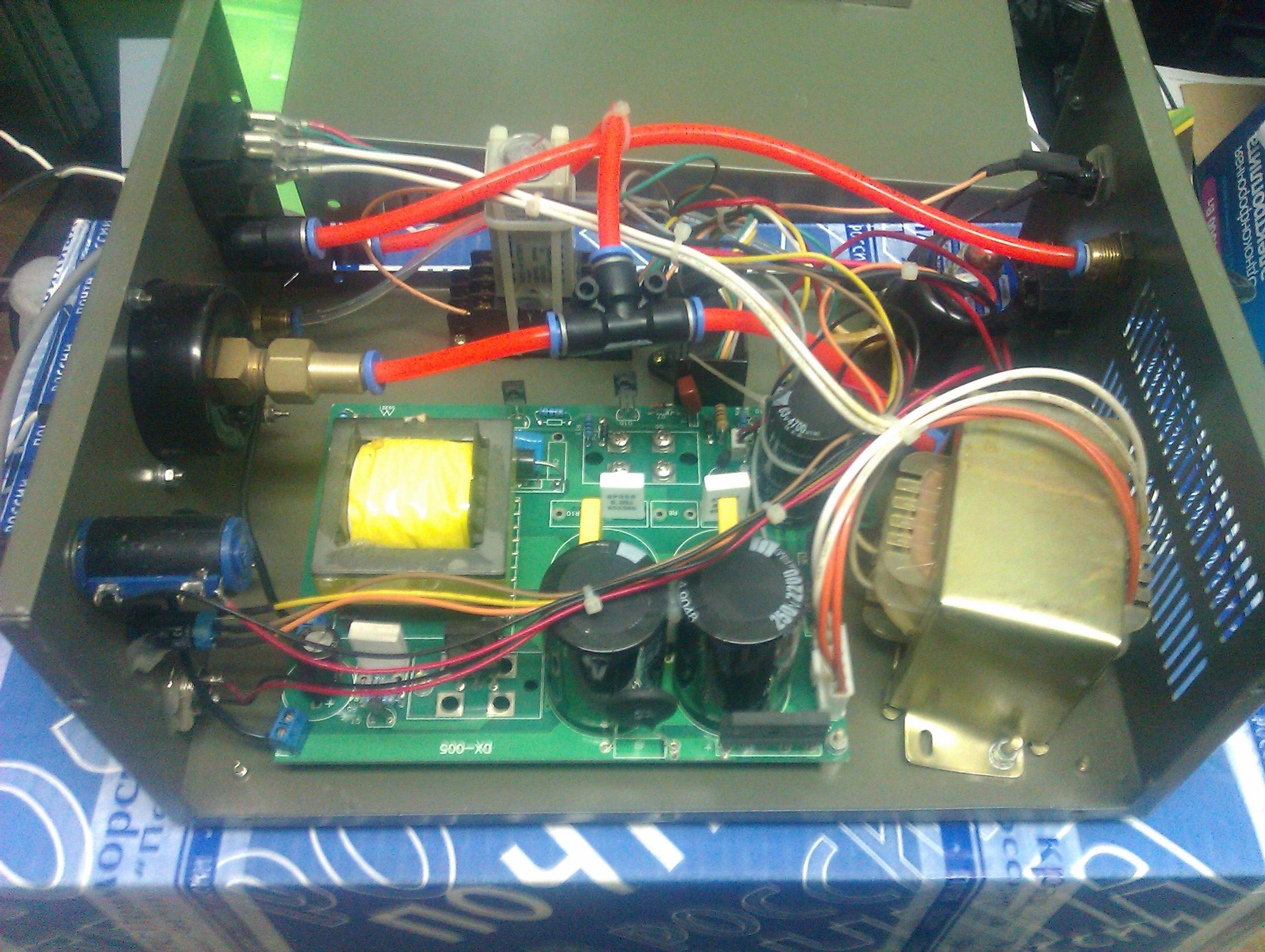

Сфотайти плиз китайца без кожуха!!!

talantin,
извольте-

Теперь хочется залезть в свой ПАК и найти 10 отличии)))) Действительно все просто на 300 долларов.

Спасибо большое! если честно несколько не понятно. там что строчник как в теолевизоре? красные это провода? если можно с лицевой стороны фото.

talantin,
с лицевой стороны было выше фото. красное-это трубки для подачи аргона

тож прищел китаец!внутринности один в один только без аргона!Кстати народ,а как втягивающий соорудить?чтоб электрод отскакивал...

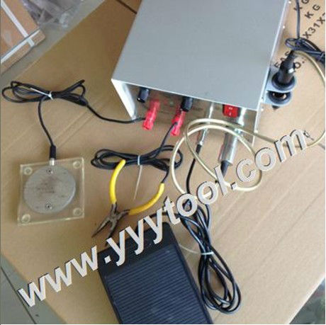

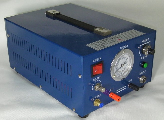

Сегодня получил из китая аппарат, ждал два месяца с рутобао. Вроде все нормально, хотя внутри был кусок пенопласта и много проводов неподключенных. Планирую использовать как прихватку для перегородок для пайки пож эмаль, но и попробую как работает вообще на всем, что можно. так что может на следующей неделе напишу или отфотаю результаты.

Доброго времени суток.
Сегодня сел разбираться с аппаратом и что-то он не то делает или я не так. Если не сложно, то кто-нибудь напишите режимы для прихватки скани или перегородок к пластинке под эмаль или вообще просветите по поводу регулировок. Аппарат такой как на на фото в начале темы.
