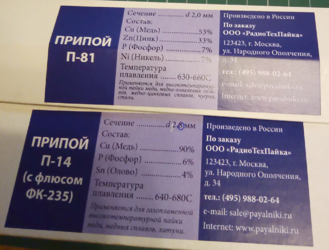

И ещё: а чем вас не устраивает П-14? Состав очень близок - медь, олово, фосфор,  циркония только нет, характеристики вполне достойные,  не дорогой и совершенно доступный. Разве что мне пока не попадался без флюса.
Припой П-14 представляет собой соединение, в котором присутствует значительное количество меди (основа), олова (от 3,5 до 4,5%) и фосфора (от 5,3 до 6,3%).
Припой П-14 - цена, купить, характеристики, температура плавления (pripoev.ru)
По личному опыту, хоть и не особо богатому, скажу, что это один из лучших припоев для цветмета, достаточно легкоплавкий, с хорошей агдезией, и не уступающий ни в чем кастолиновским дорогим припоям. Из минусов отмечу некоторое "вспенивание" при пайке, возможно, это выгорает фосфор, но к этому можно приноровиться - или пренебречь, если пористость шва не имеет большого значения.

Юрий Бессолов, подскажите, пожалуйста, есть ли возможность приобрести в ваших краях П-81? Через инет не могу найти, а у нас в продаже нет, как ни странно.
Слесарь-надомник 3 разряда.
Виталий,
Так на визитке же адрес есть! https://www.payalniki.ru/catalog/pripoi/tverdye-pripoi-dlja-svarki-medi-latuni-i-stali/
Регистрация: 17.04.2008
Сообщений: 616
Голосов: 119 / 5
тоже попробовал залезть на сайт, но у меня антивирус на него заругался и не пустил.
KeX,
Ну не знаю... Сейчас спрошу у человека, который этот припой покупал и эти визитки показал.
Регистрация: 28.10.2020
Откуда: Красноярск
Сообщений: 1174
Голосов: 128 / 27
Юрий Бессолов, такая же фигня - не пущщаеть...
Виталий,
У меня всё нормально. Пишите им на почту sale@payalniki.ru
