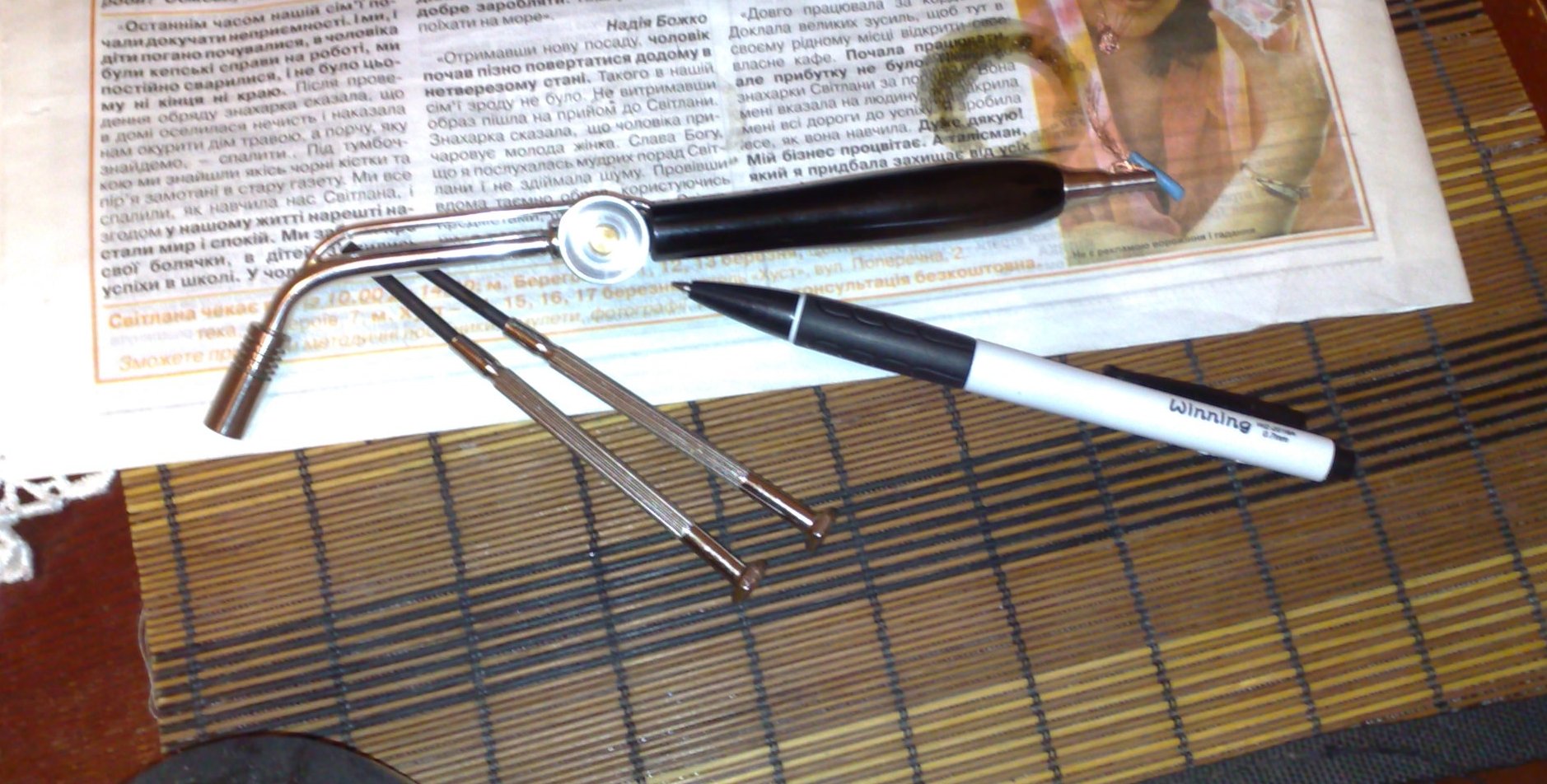

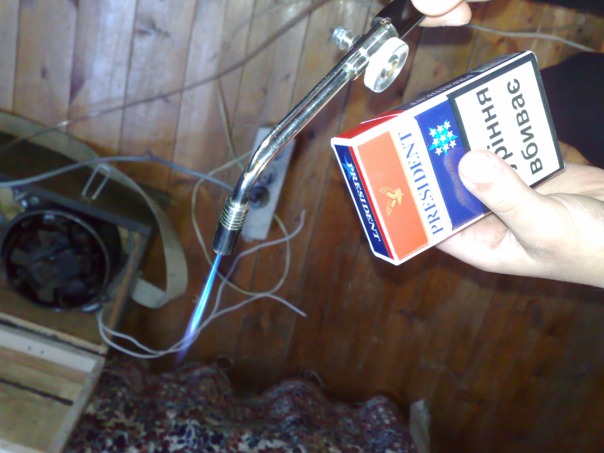

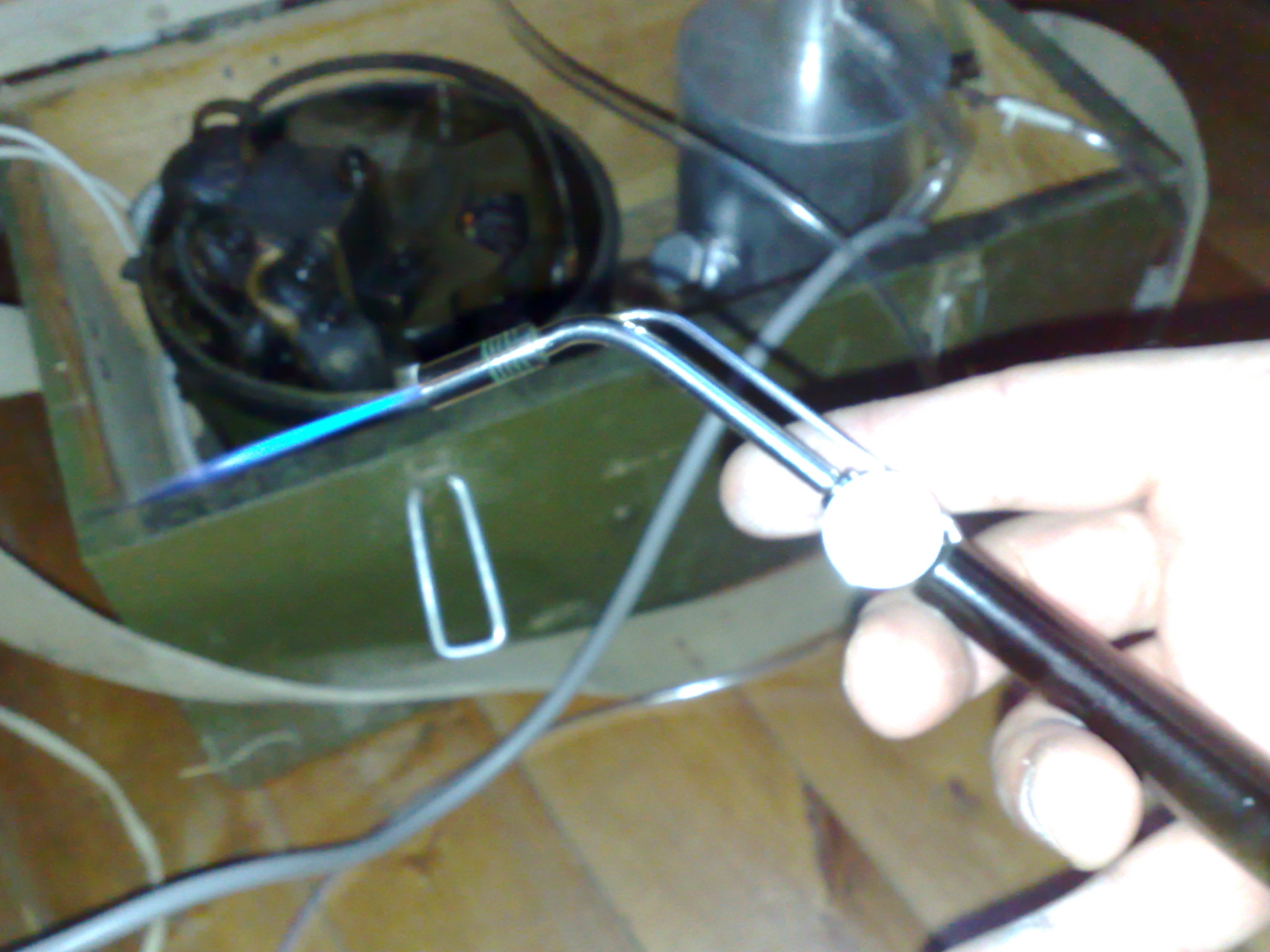

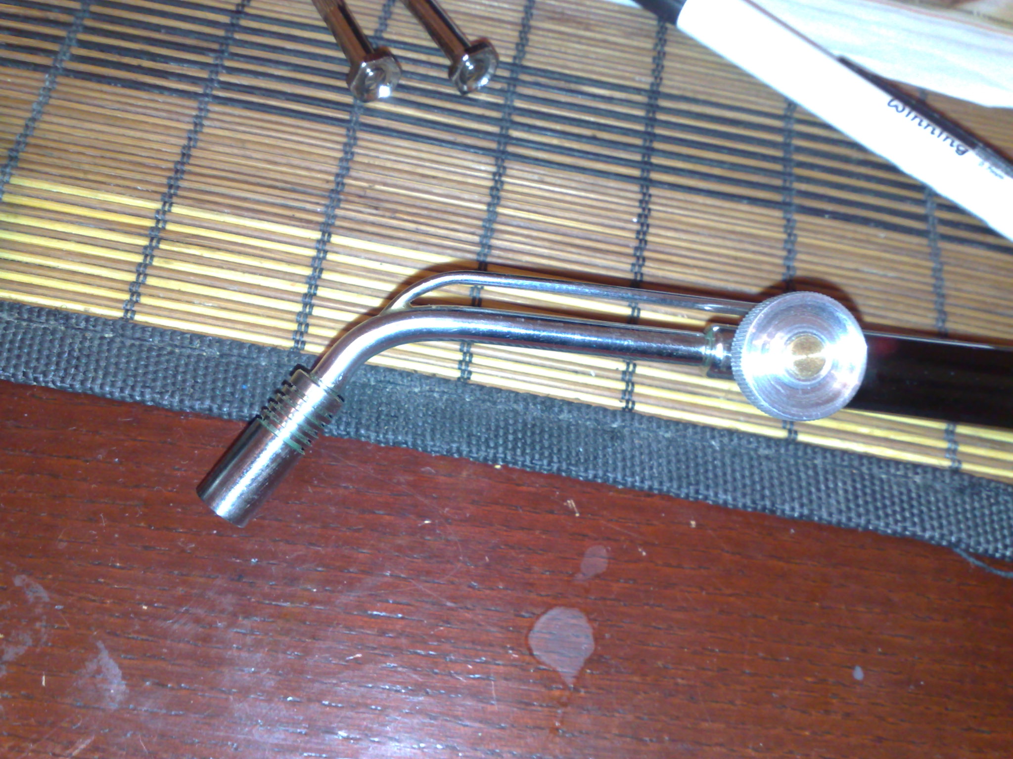

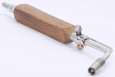

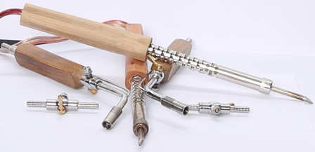

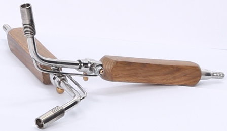

Ну, вот и приехали горелочки. Собственно, работа на бензовоздушной эмульсии, удобное управление и так, чтобы в руке приятственно держать было. Такое было ТЗ для меня самого. Потом я чуть поднадоел kuljbin-у своими причудами, и вуаля! )))
Собственно, требование было в квадратной рукояти горелки, тк это во-первых, согласуется с наличным инструментом, с шилом, с парой паяльников; а во-вторых, так удобнее держать горелку и управлять ей в работе, она не прокручивается в руке и можно тонко оперировать факелом пламени.
Дальше, вместо диска на кранике тот самый флажок, или штырек. Так тоже, как мне показалось, намного проще управлять факелом - просто двигать большим пальцем руки, будто дойстиком радиоуправляемой игрушки. Ну и места он намного меньше занимает, конструкция легче в целом.
В принципе, мне бы соблюсти саму идею, можно было декоративно не оформлять - ну, сунуть в конус крана обломок стоматологического бора или отшлифованный кусок гвоздя, я бы не обиделся. Об отполированной бронзе да еще художественной формы я даже не мечтал. Так что тут даже не знаю как благодарить - Респект!
Дальше рукоятки. Изначально у меня была целая куча паяльников ЭПСН-25 Днепропетровского происхождения. Был когда-то киоск со всякой всячиной хозбытового толка у железной дороги. И вот однажды я там увидел эти самые паяльники, ну и прикупил 4 штуки. Оказалось, вовремя, через пару месяцев киоск снесли.
Пару лет это все просто лежало, юзался один паяльник в комплекте с лабораторным блоком питания. Но эти ручки, они много места занимают своей "гардой".
Так что пошел на рынок, купил пару штук китайских паяльников с ручками из бамбука. Самое ценное в них - это конусная дырка в центре, самому такую делать немного геморройно, нужен станок, конусное сверло или развертка в размер, а тут заготовка. Ну, электрическую часть выбрасываем.
Дальше берем ленточную шлифмашинку и получаем 2 брусочка примерно 1,5х1,5см. Вставляем Днепропетровский организм, меняем провод системы ШВВП на акустическую бескислородку, присобачиваем импульсный блок питания от галогенок, которые в гипсокартон вставляются, в цепь 220в ставим диммер.
С обработкой несложно, шлифуем тремя листиками шкурки, протираем спиртиком, взъерошивая ворс, снимаем ворс. дальше берем свечку и капаем натуральным воском. Над конфоркой греем, он растекается и впитывается. Излишки убираем чем нибудь, я женским тампоном пользовался. Запах и поверхность очень даже.
Бамбук дает неожиданно приятную текстуру, с прожилками почти как у ламината (это типа наборнойфанеры, оно же клееный шпон). Собственно, с горелочками похоже, только там пропитка данишойл/воск. Ну, еще пара краников в том же стиле, это чтобы обход через бачок организовать. В общем, получилось класс!

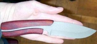

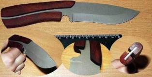

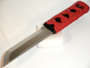

Дальше что. Ну, еще имеется в хозяйстве "нож-косяк", из быстрореза, именуемый "сапожный". Ну, знаете ли, просто кусок ножовки, заточенный на точиле алмазной чашкой. Быстрорез, он капризный, это то же самое, что точить сверло. Дальше заточенную ножовку обматывают матерчатой изолентой и получают ЭТО.
Собственно, ножику, как и паяльнику на фото уже лет почти как мне ))). Ну с течением времени что-то хочется немного себя порадовать. Чтобы инструмент было приятно в руку взять. В конце-концов, даже тот же самый кусок ножовки можно художественно обработать, из хорошей сталюки, намочить обувной шнурок в эпоксидке и намотать ручку. Потом придумать красивую легенду - и продавать долларей за 500.
Енто не шутка. Так делал очень неплохой американский ножедел, Фил Хартсфилд. Он обрабатывал клинки грубым абразивом, что коллеги прозвали технологией "DBC" (drug behind car- протащили за машиной). Но как смотрится!
Меня впечатлил вариант кабинетного ножа сержанта ( http://rezbaderevo.ru/izgotovlenie-kabinetnogo-nozha ). Так что вот думаю найти кого-нибудь поблизости от меня и облагородить кусок ножовки ))). Все же сам "Сержант" из Бобруйска в Москву переехал, а вместе с ним и цены. Поэтому будем местных посмотреть. Ну и фото, собственно. Снизу фото ножика Хартсфилда и Сержанта. Что то в этом духе себе хочу сделать. А то что-то я кудахтаю и кудахтаю )))
Ну вот. The happy end )))
