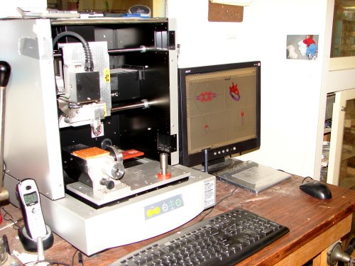

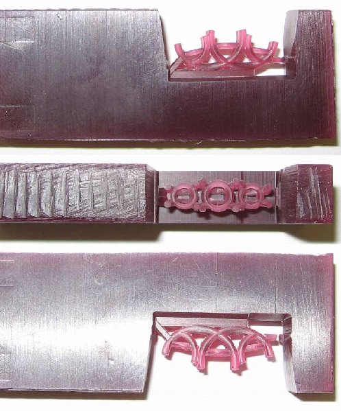

Коротко... Это не станок в прямом смысле этого слова. Это аппарат для "фрезеровки-гравировки" воска и модельных пластиков.
На столе занимает места по миниммуму, как принтер, компутер "видит" его тоже как принтер.
Дверку "холодильниковского" типа лучше сразу снять.. мешает. Как видно на нижней фото... не один я дверку снял )))
Работает тихо...
Привод по осям, ременный-зубчатый.
Моторы шаговые "Tamagawa"
Шпиндель... цанга разрезная, на 2 части... так себе, но достаточно точная.
Мотор шпинделя, 100вт, безколлекторный.. до 20 000 об.
Скорость подачи.. для нормальной чистоты поверхности 7-10 мм сек.
для идеальной 3-5мм сек.
Выше 15мм сек... трясется и болтается на резиновых ножках, как припадошный.)))

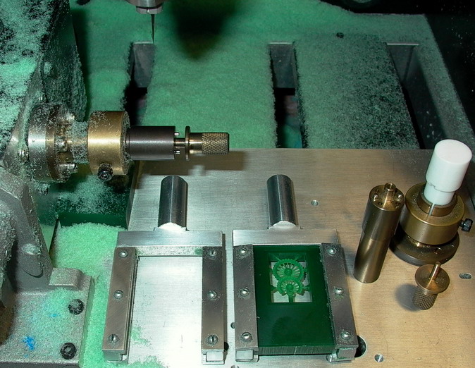

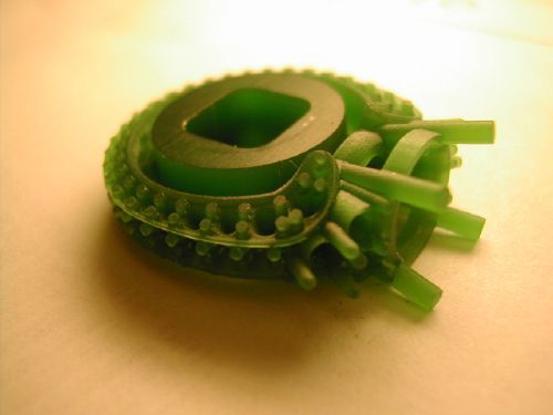

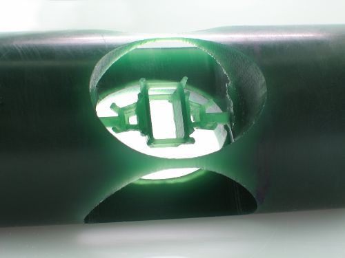

На крепежный элемент для восковых свечек, можно не смотреть... гуано полное.
Сразу нужно понять, что от самостоятельного изготовления крепежных приспособ не уйти, вариантов-море! Это лишь один из вариантов- эксперементальный...
Кто-то делает так...
А потом зачем-то так.. ))))))

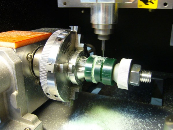

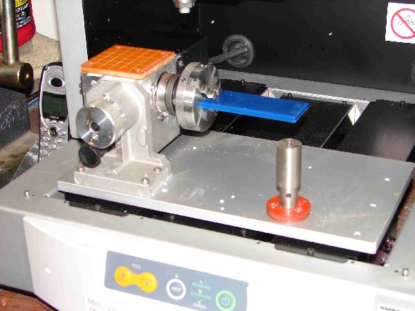

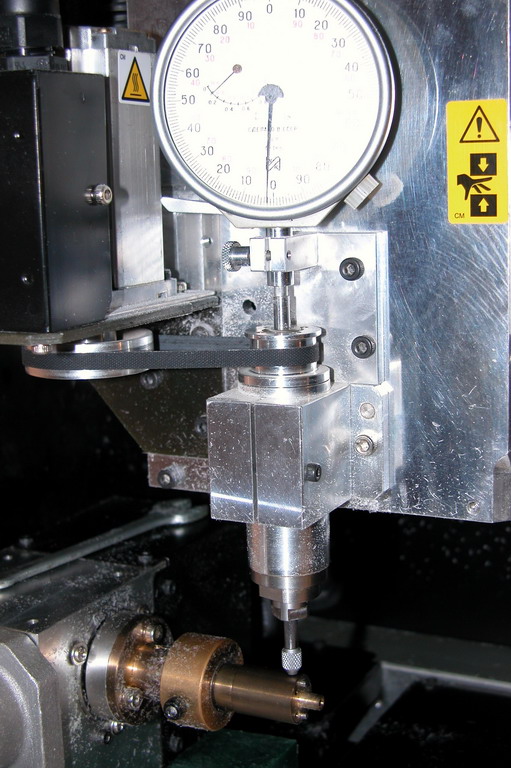

Повортная ось... это отдельная песня )))))))))))))))

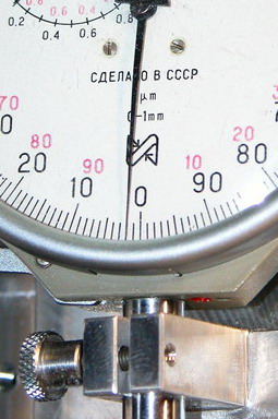

Но не бойтесь ... она хорошая... хотя и слабая и установлена криво.. в заводской установке она стоит в среднем положении,  в любом случае придется сместить ее в крайнее левое положение.
В "холодном" состоянии, она немного "люфтит" если тихонько повертеть пальцами за планшайбу крепежную... чуствуется небольшой люфт. Этот люфт исчезает через 30 минут работы, когда внутренности поворотной оси прогреваются, и все температурные расширения достигли заданной величины.
При автоматическом повороте на 180, есть риск получить не 180, а 179.9...(примерно)))

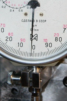

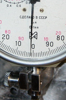

Полезно запастись  микронными стрелочными индикаторами и терпением для выставления оси по координатам XY.
Типа так...

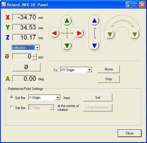

С панели управления, можно "управлять" перемещением по всем осям, просто нажимая на нужные стрелки, он медленно начинает перемещаться, и через 3 сек.. дико летит в указанном направлении, на максимальной скорости, остановится тогда, когда врежется ))) или когда уберется "палец" с конопки..
Можно задать обороты, обнулить в нужной координате, и "послать" станок определять ноль по сенсору в автоматическом режиме.

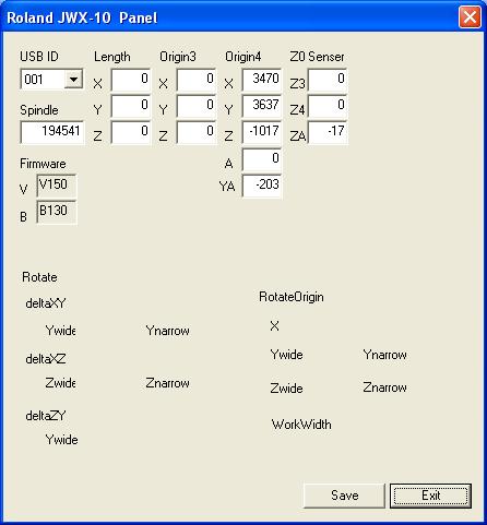

Комбинацией клавишь с панели можно вызвать сервисное меню
, для ввода коррекции по осям Y Z... для сенсора.. посмотреть временную наработку шпинделя... и все.

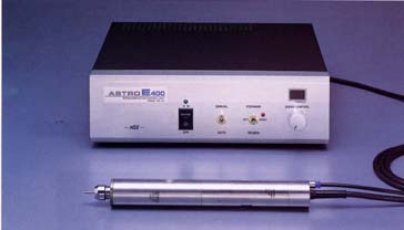

вопрос Шпиндель "NSK" Astro 250 сколько он стоит?
2250 USD
http://www.minitechcnc.com/spindles/nske250.htm

Шпиндель NSK...  в общем нужно такой себе купить... погодя немного )))
Часть с цанговым зажимом... ))) их отдельно не продают наверное? Жаль )))
Cледующая модель... на тысячу дороже и мощнее

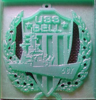

Выдернул два примера с форума http://www.3dcadjewelry.com .
Да простят меня...
Вот собственно попробую сформулировать вопрос.
Там где кораблик- как бы качество не очень это оператор хреновый или скорее всего станок. На другом фото вроде как всё ровненько и красивенько!
Можно ли с таким качеством резать на  MAX NC 10, или на нём качество будет как у караблика.
Ювелиры - самые добрые люди на свете.

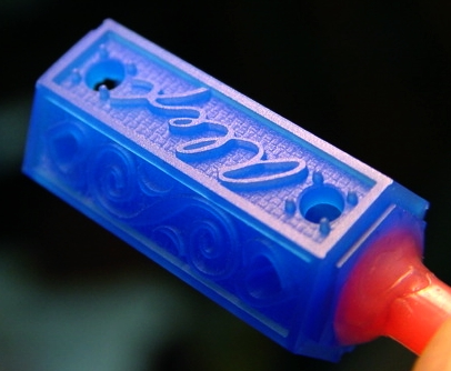

Сообщений: 2418
Вот первый шестигранник на "ММ" вырезан... зуб даю ))))
А кораблик.. там и фреза "бахромит", и сама моделька так се...
Про Макс, думаю ответят работающие на нем, вот ilmar, у них и Макс И JWX есть...
У кораблика похоже не в станке дело, а в качестве самой модели, смоделировано не особо и сетка видать не плотной была. То, как сделана синяя модель - сделано нормально. Такое качество ты получишь на Max NC 10 CL. И повыше можешь, Фон не собо чёткий.

Тут еще вопрос в том, что это за восковки на фотках.
"В масле" ?
