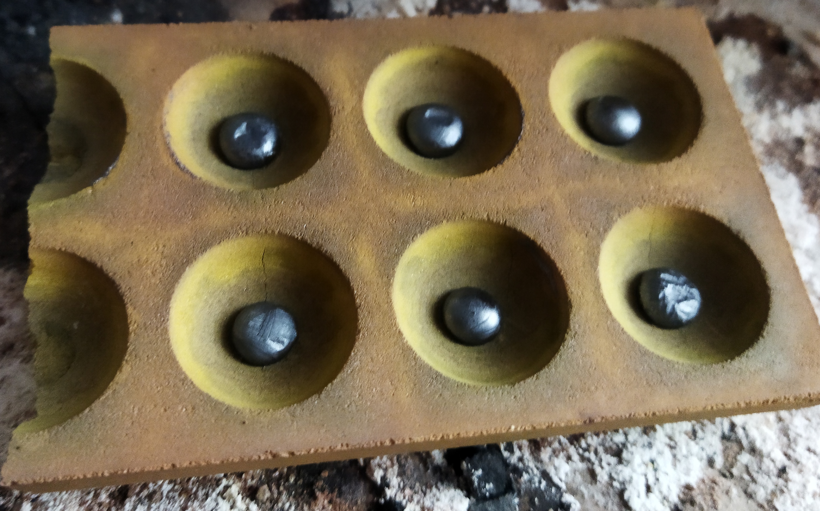

В том видео речь идёт о другом процессе. Там речь идёт о горной породе. Образец плавится с большим количеством флюса и свинцом в тигле. Вокруг сплава образуется стекло из флюса и оксидов. Эта оболочка отбивается молотком. А сплав, который внутри, далее идёт в купеляцию.
Однако, я достал из раствора один из корольков, так как растворение идёт медленно. Внутри пакетика для находок я хотел разделить его кусачками пополам. В итоге, королёк разлетелся на множество мелких металлических кристаллов. Этот сплав твёрдый и хрупкий. Никаких окисей снаружи нет.

Alchi,
тогда получается,  у вас образовался королек палладия, а окись свинца ушла в тигель, так что ли?
Мне кажется, что температура купелирования палладия в 1150С, это уж совсем мало.
Я уже писал в этой теме, что порошок палладия запекал при 1200С, платину при 1250С
Корольки получались тоже довольно хрупкие, но не очень твердые, из тигля я их выковыривал пинцетом,
а затем переплавлял.
Как по мне, у вас сплав получился вместе с окислами, т.е. они не впитались все в тигель, поэтому он твердый и хрупкий. Других объяснений я не нахожу!

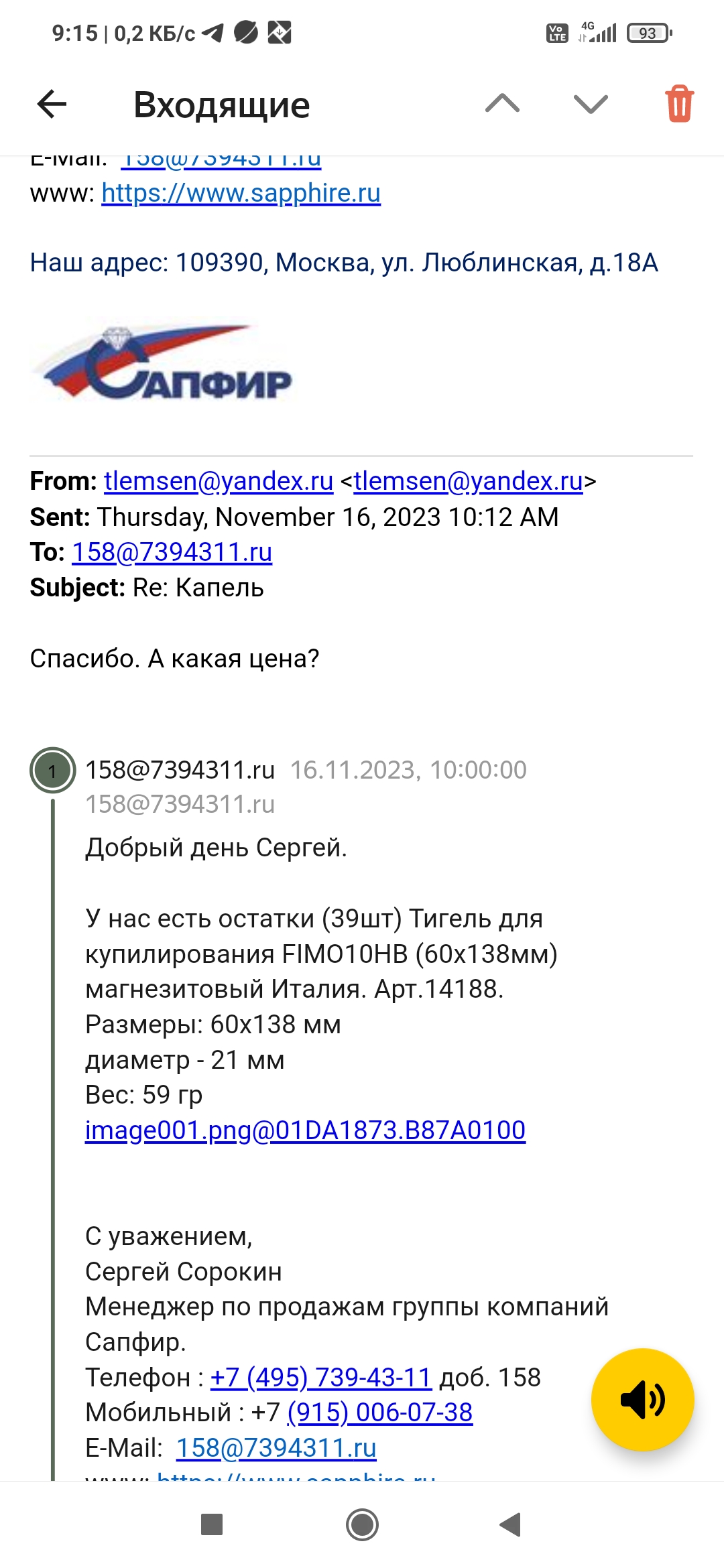

Эти капели я купил в сапфире.
Там они продаются штучно. Не требуют выкупить партию в 1000 штук. На просьбу предоставить техническую документацию, там ответили, что её нет и она утеряна.

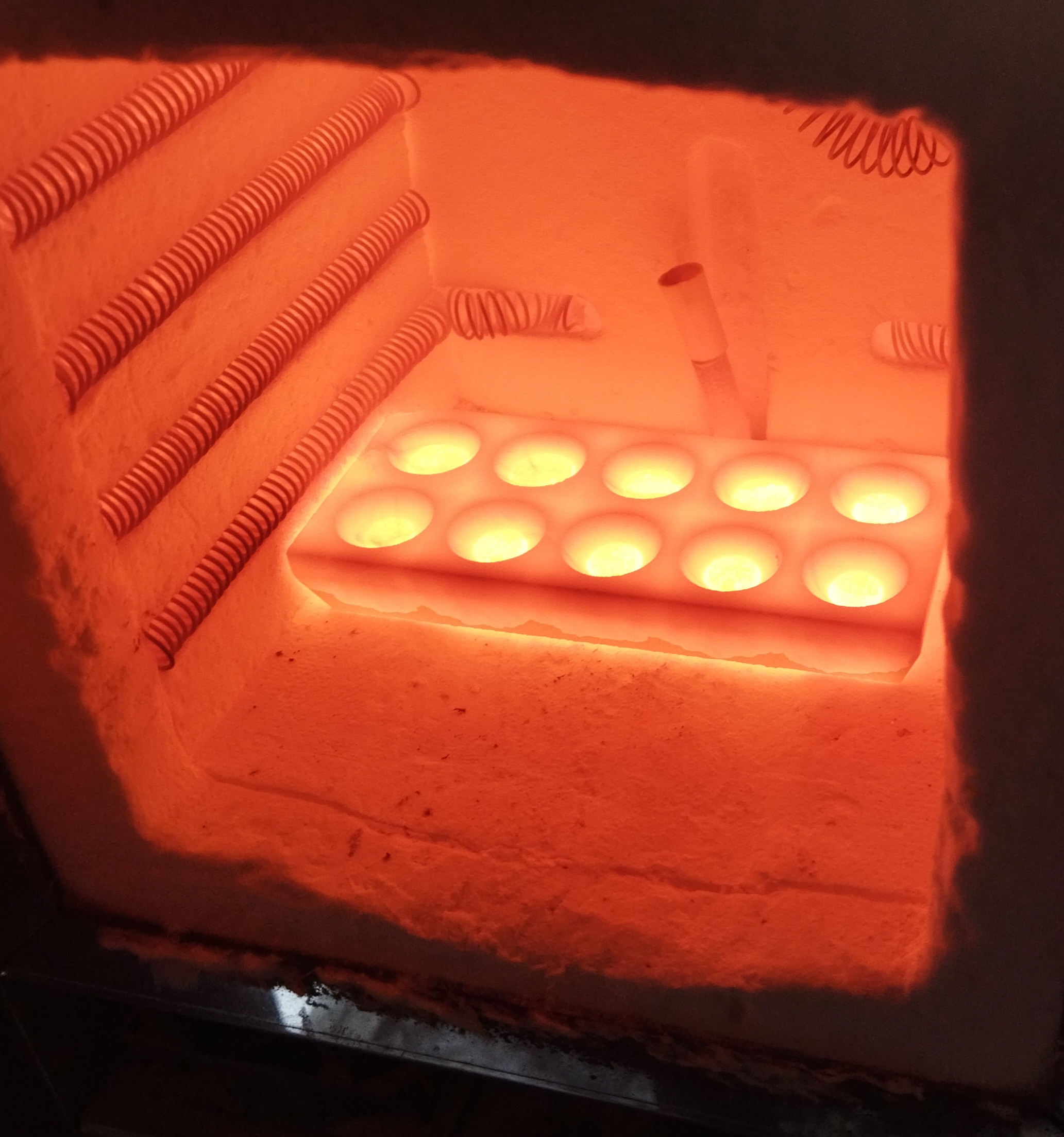

Но, тем не менее, эти купели активно впитывали окись свинца. Из 111 г на старте, осталось только 18. Мало того, окись свинца прошла насквозь и впиталась в утеплитель дна печки. Скорее всего это правильный магнезит
