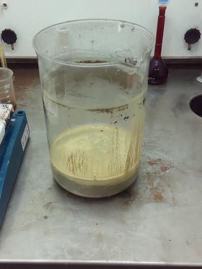

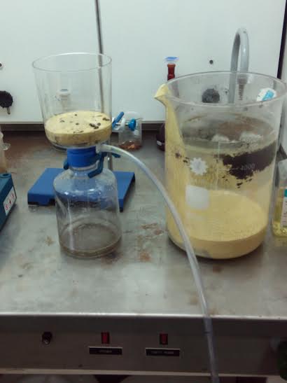

Пишу не совсем по теме "Очистка серебра" , но думаю кому пригодиться.
Пришло чистое серебро (999) на керамике. Задача _ отделить серебро в слитке.
Дабы не изгаляться долго именно к такому случаю пошел по сокращенной схеме , а именно
1 - Растворил серебро в разбавленной 1-1 АЗОТНОЙ КИСЛОТЕ
2 - Осадил серебро раствором кальцинированной соды
3 - Все , что осталось прогреть осадок да 450-500 градусов и получить серебрянную губку , которую потом сплавить.
Эта методика очень удобна при работе с чистым серебром. Она не позволяет существенно очистить металл , в отличии от процесса осаждения хлорида серебра с последующим сплавлением с содой , но экономит кучу времени и реагентов.
Прилагаю фото полученного осадка.
Изначально образуется светло-желтый осадок , быстро темнеющий на свету. Изменение цвета осадка на чистоту металла не влияют. Не требуется тщательно промывать осадок и он легко фильтруется...
