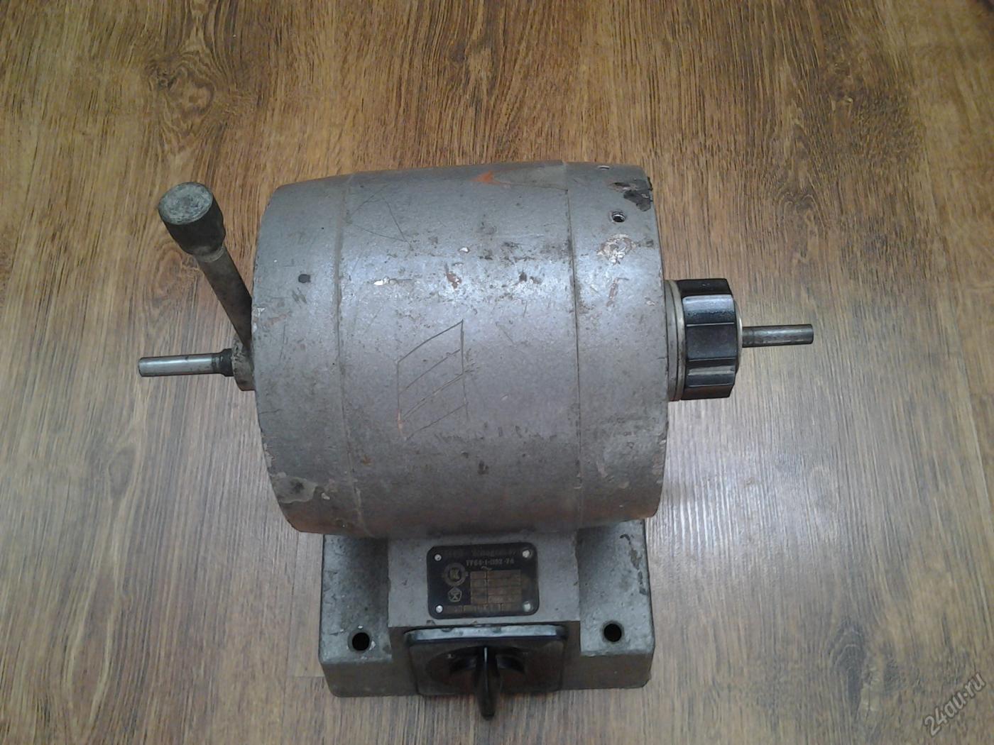

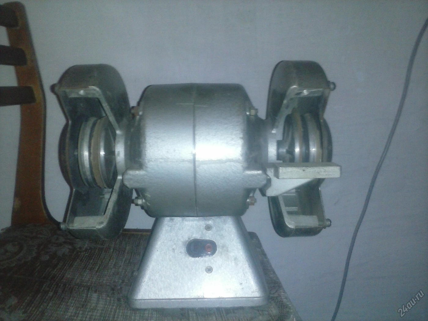

Наткнулся еще на один вариант интересный...
Наждачный станок Томск-1, 460вт, 3000 об/мин, вес 15 кг. Мощнее шм, габариты и вес те же, только что скорость одна.
На фото именно он. Просят 1500 рупий.
Но тут опять подвох... нет таблички с характеристиками, а в природе есть такой же станок ИЭ-там чего то, один в один, но оборотов 2600. Так вот на ИЭ характеристики на дне, а на томске табличка на корпусе. Запросил инфу, жду... Надоел уже всем наверное со своими моторами)

С шм-1 сегодня не срослось. Продаван баламут редкостный. Обещал завтра на проверку отдать.
Я б не торопился. ШМ отличный мотор. Сам таким полирую уже хз сколько лет. Лучше его взять, если конечно он живой.

Голосов: 4 / 9
такой только под круг пойдёт(скорости много),под крацовку 1500 об. надо. а этот все волосины сбреет,а не прополирует внутри

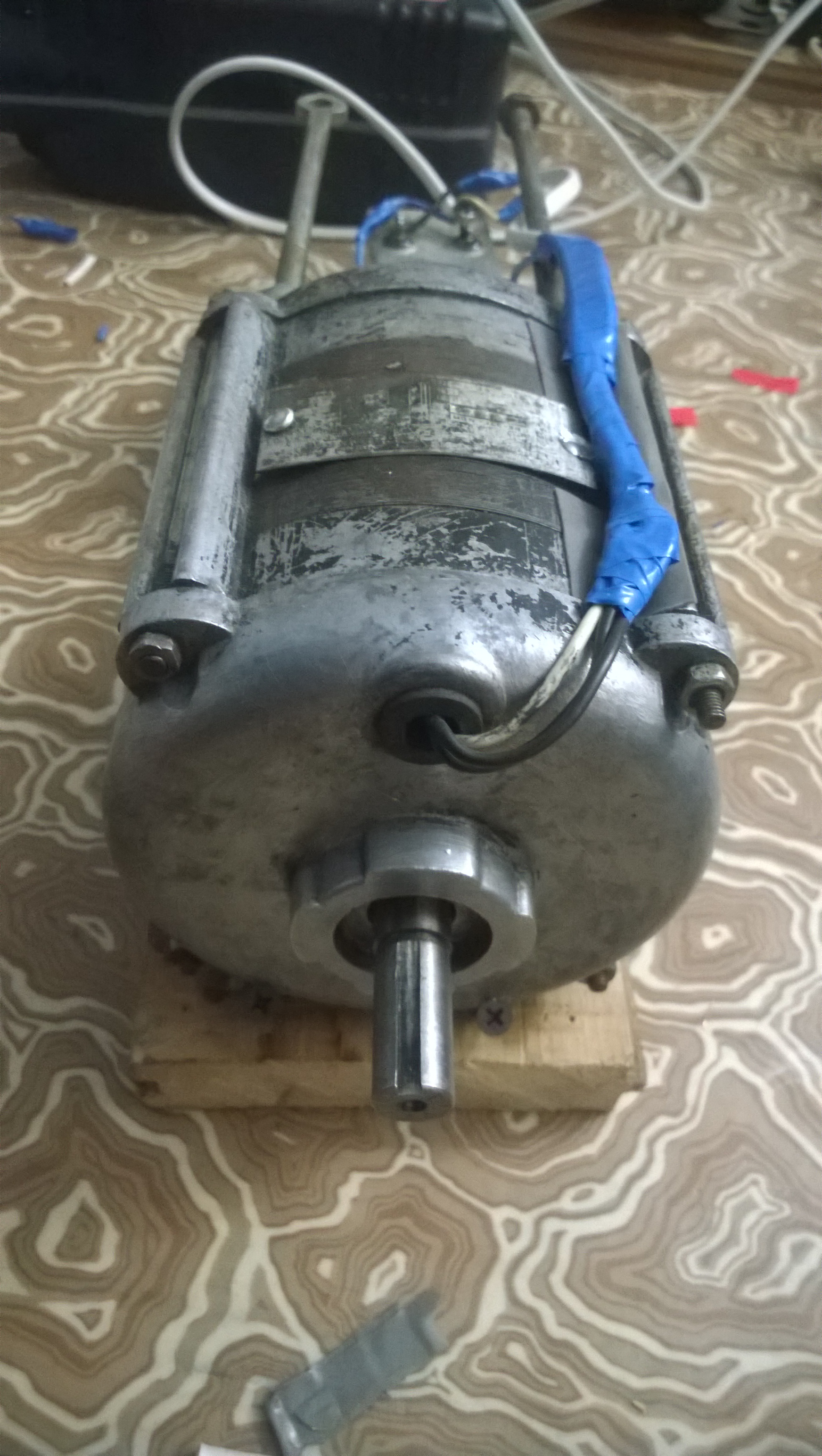

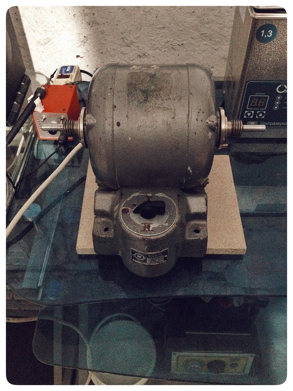

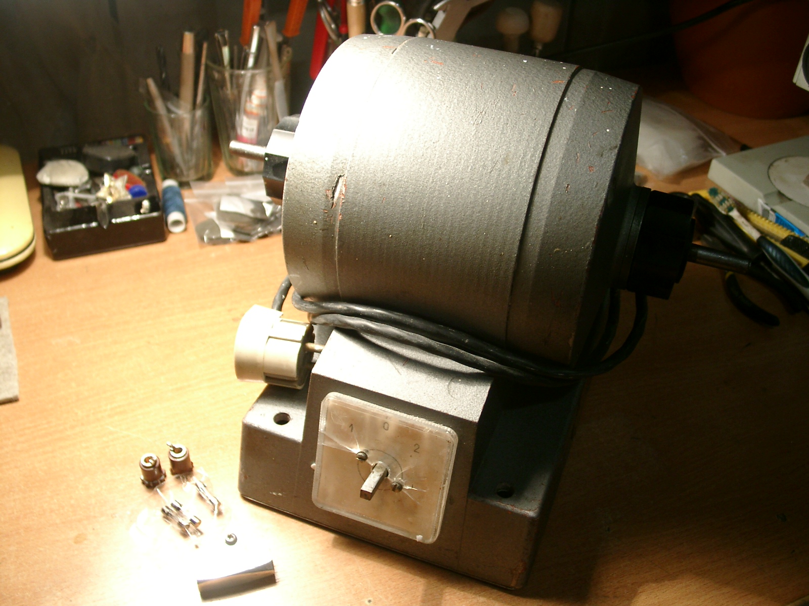

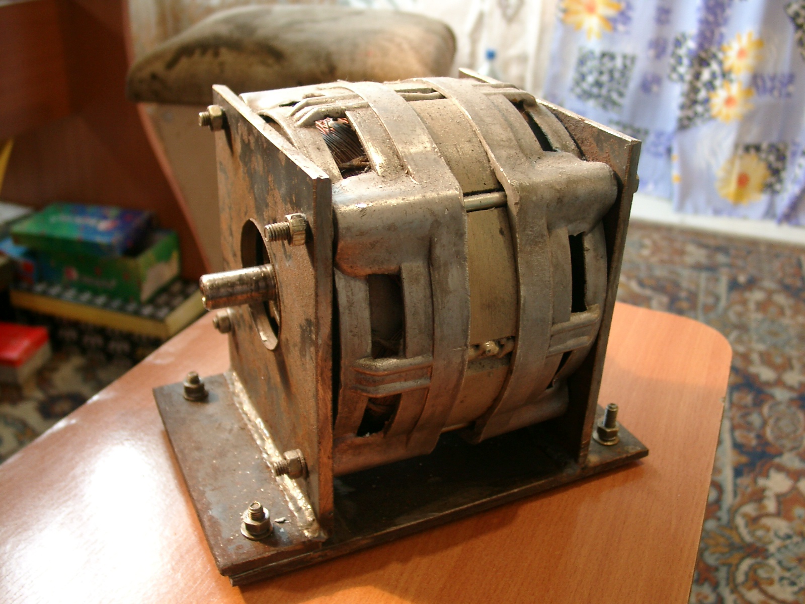

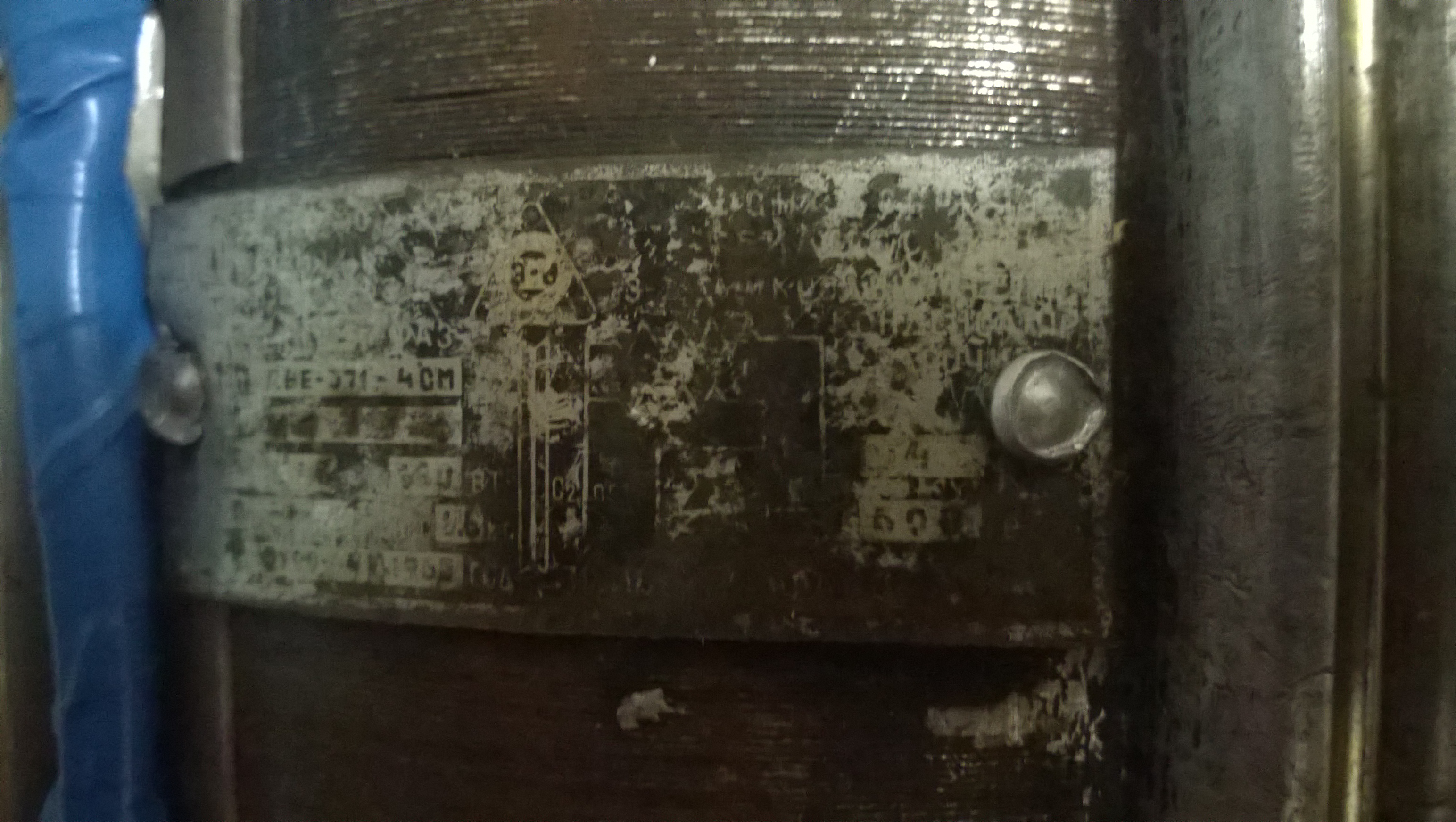

Я вот тоже на авито порылся... нашел вот такой мотор.
Очень похож на шм и характеристики те же, пятак просят. Подшипники новые.
God of War,
Это отнотипный ШМ-1 мотор. Просто постарше немного.

Так и подумал, что постарше. Спасибо.
Этот мотор поближе всех территориально, напишу продавцу.

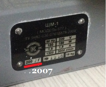

Еще вопрос назрел: Отличаются ли по качеству шм-1 сделанные в СССР и современные шм-1?
Дуракоустойчивостью )  :biggrin:
