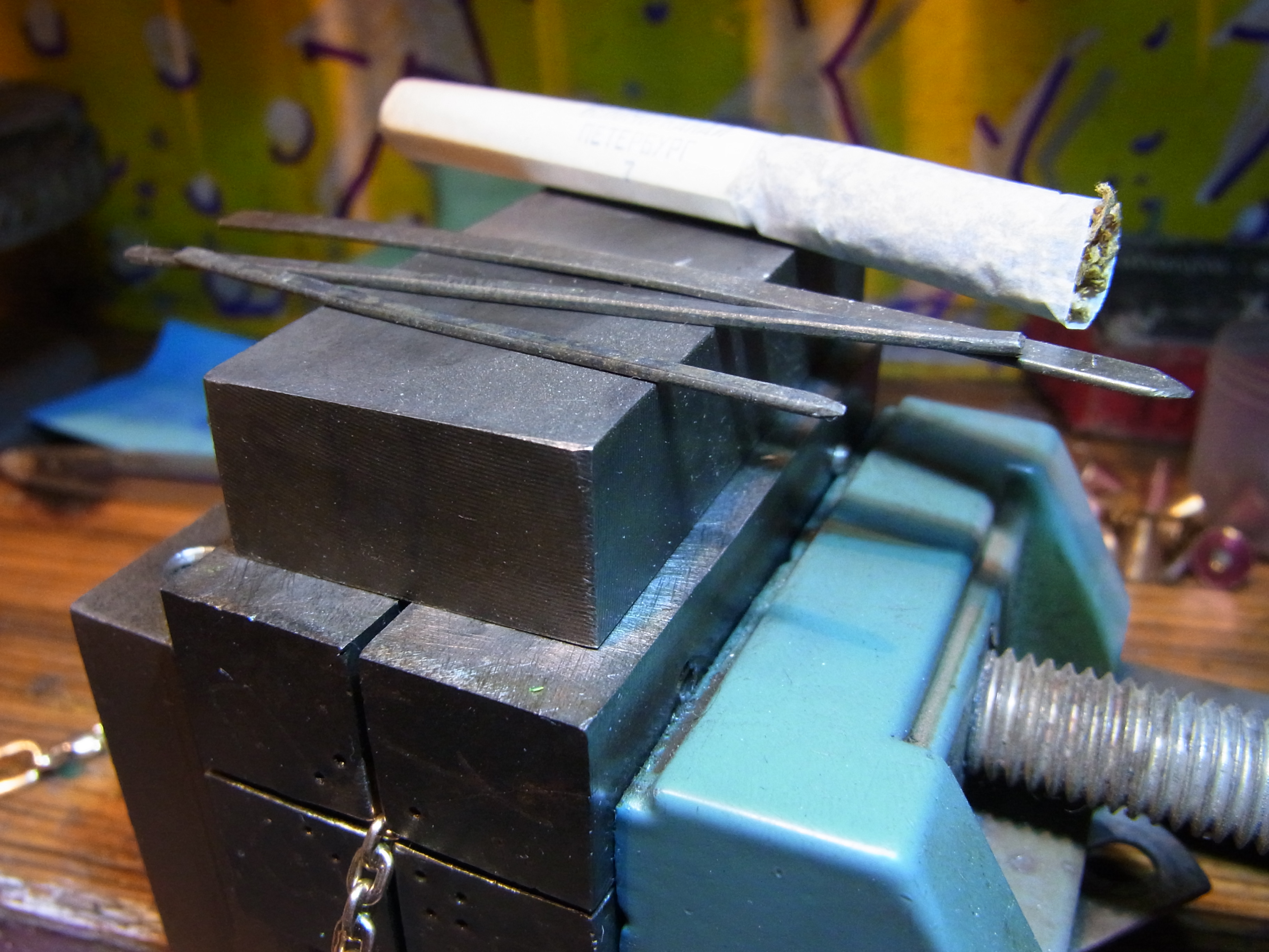

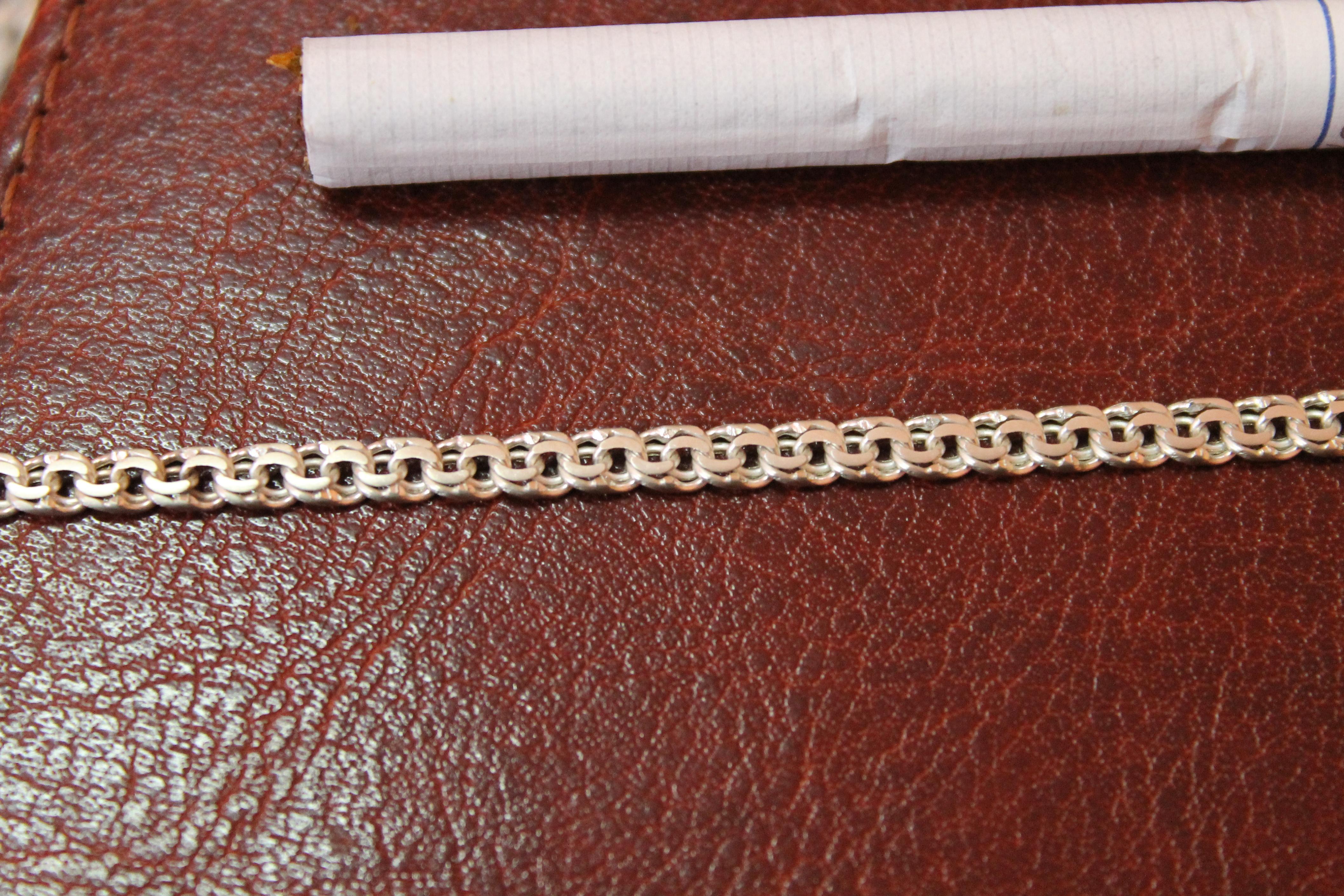

Я конечно не такой профи как Александр,а мои ребята вообще по пояс деревянные в сравнении с его талантом,но осмелюсь выложить фото как и обещал. Бисмарк, серебро, проволока 0.53 мм(10-ти граммовка),без полировки.Делал человек который еще две недели назад работал шофером.

проволока 0.53 мм
Извините но есть мнение что на фото далеко не 0.53мм проволока т.к. в верхнем левом углу идёт шов из ниток - вот нитки и будут ориентиром в 0.5мм для кожи или дермантина и на свёртке из бумаги есть полоса от авторучки - если померить след от авторучки и сравнить  визуально на глаз с диаметром проволоки - могу и ошибаться но проволока явно толще и равна примерно 0.75 мм.  Это не наезд конечно и не придираюсь - так помыслил в слух   :(   и потом зачем городить из серебра в рукопашку из 0.53 на 10гр цепь - бензина больше сгорит чем прибыль - если только проверить способности молодого так для этого можно и филигранки крутануть типа кулона или-или.
И ещё мнение и только моё личное. Нижняя цепь с явно овальными звеньями = передёрнул ученик. Считаю если катать бисмарк и желательно за один или два раза то он расползается в ширь ( чуть в длину и больше в ширь) и тогда звенья красивее - не настаиваю на мнении - кому как. Лично сам прокатываю - затравлю в валы 3-4 звена и смотрю хватит или, если начинают разворачиваться в обратку то надо развести чуть валки и в путь = цепь выйдет ровная без винта от оси. Бока вообще ни когда не пилю по причине того что паяю так чтоб припой заблестел и ровно растёкся - опять могу ошибаться но бока пилят те кто не паяет а шпакЛюет припоем и запиливанием убирает коСяки   :(

tof71, проволока 0.53, специально положил сигарету чтоб было понятна разница размеров. Это самая мелкая цепь из серебра которую выпускаю, и заказов на нее очень много, да и Вы если не цепник то не знаете сколько шт их можно сделать в день при правильной расстановке работы :) А учиться надо на сложном.По поводу звеньев, это один из вариантов который пользуется спросом.Есть еще плоский запил, обратный и т.д.Все от заказчика зависит.Торец я заставляю пилить, как по мне так красивше, хотя зам по производству очень долго брыкался
Ага теперь можно согласиться - не угадал сигаретку и принял за свёрток обычной бумаги. Соглашаюсь и выражаю ошибку моему мнению. :blush2:

 Можно технический вопрос по бисмарку, который на фото опубликован, ну который водитель сделал, причем не важно кто ответит, лишь бы ответили.
На фото усы у бисмарка откусаны, то есть не заходят на средние звенья, как у других бисмарков. Их когда откусывали, до протяжки через валы или после?  Это правильно их откусывать или неважно? Мне так кажется, что если до протяжки через валы их обкусать, чтобы они в звенья не упирались, то цепь проще выровнять?
усы откусывают под самое нехочу, в валах не прокатываю а прибиваю гробиком, при не правильной прокатке пережмешь звенья и начнут заламываться!
То есть я цепь собрал и могу усы у всех звеньев откусить сколько то, что бы все одинаково выглядело?

откусывай под самую пайку, чтобы после припиливания не кусали шею и не цепляли свитера

На фото усы обкусаны сразу после пайки,потом протяжка через валы(именно протягивать,а не катать).Так же можно собирать чтоб вообще не обкусывать,но это немного сложнее в сборке.
Я еще натягиваю цепочку, и по боковине пару раз протягиваю круглым надфилем,надфиль тонкий и выравнивает все заусенцы после кусачек.
