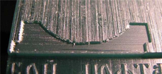

Уважаемые коллеги, подскажите пожалуйста решение проблеммы!!
При визуализации чистовой обработки изделия, качество поверхности оставляет желать лучшего - т.е. вся поверхность не гладкая, а с маленькими бороздками, что самое обидное станок затем их повторяет, и я их вижу эти ошибки в кодах по Z!
Рельеф родной - создан в ArtCam 8.1.
Разрешение модели большое.
Рельеф поднимается по вектору. а не по растру.
Обработка одним инструментом - фреза коническая 0.1мм.

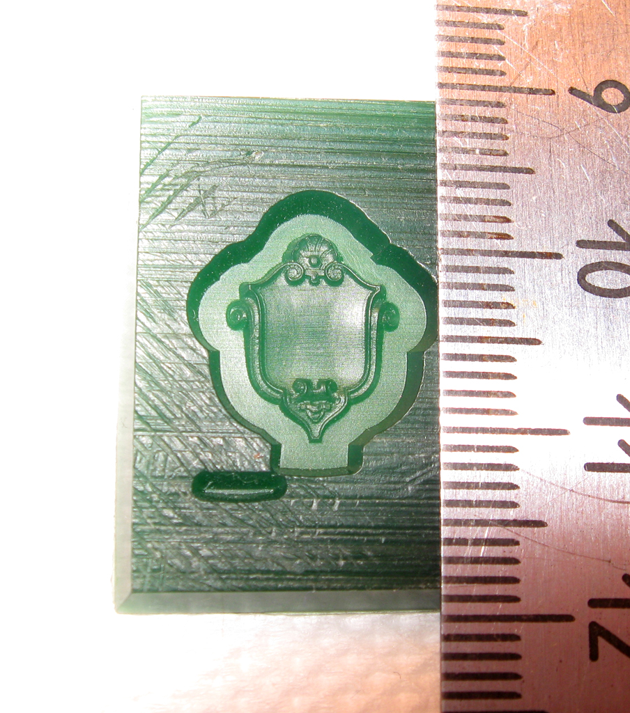

на реабине имею , примерно , такое качество восковок -

Нормуль !!! Все пучком. Примерно так и должно быть. По крайней мере так в общем то и выходило.

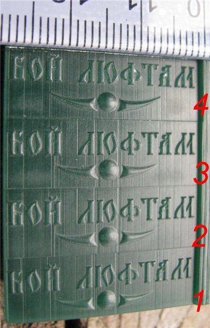

Да коническую. Прогонял по всякому, но ошибки везде одинаковые ( 1-без компенсации люфтов, 2-с компенсацией, 3-компенс. с припуском на 0.02 по Z, 4-на малой скорости 2.5мм/сек по Z) вот это:
Геометрию делал из векторов и текста через - файл --> новый --> площадка 9х28 мм;
А в каком виде выложить визуализацию - скриншот?
