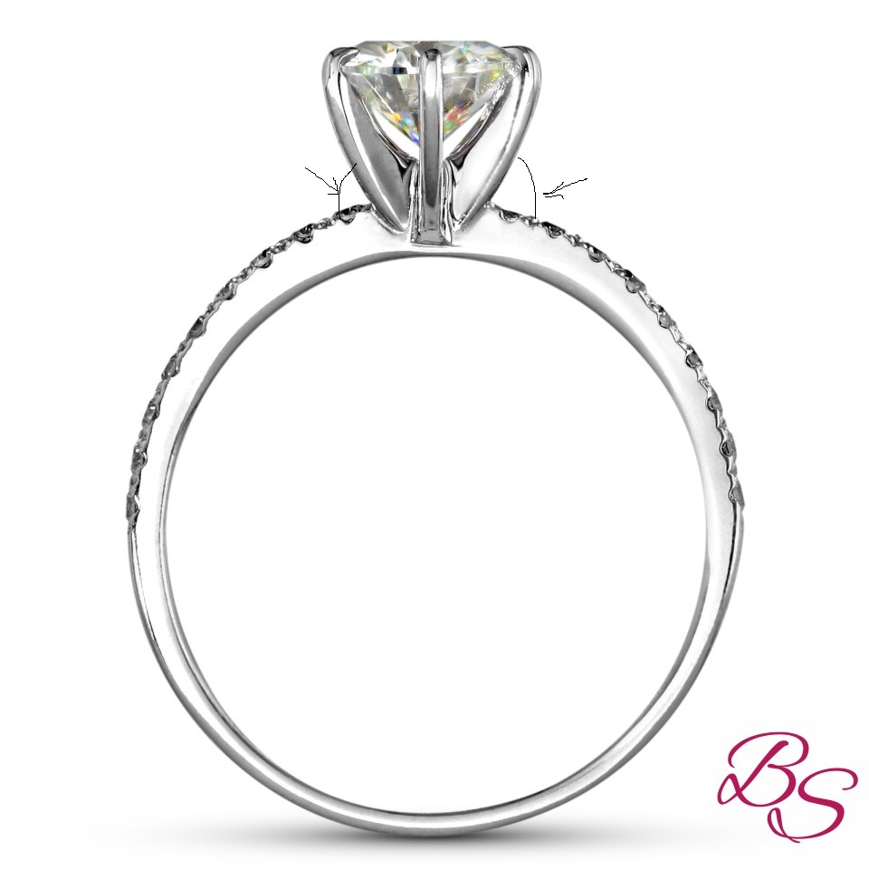

Об обратных углах немного не понятно.
это угол, который находится, к примеру, под кастом или накладкой.
вот схематично изобразил  :biggrin2:  это самый простой случай, бывают гораздо сложней
Так что именно в этом случае должен предусмотреть модельер?   :)
я просто привел пример угла, часто можно избежать таких мест. Конкретно в этой модели его не обойдешь, конечно.
