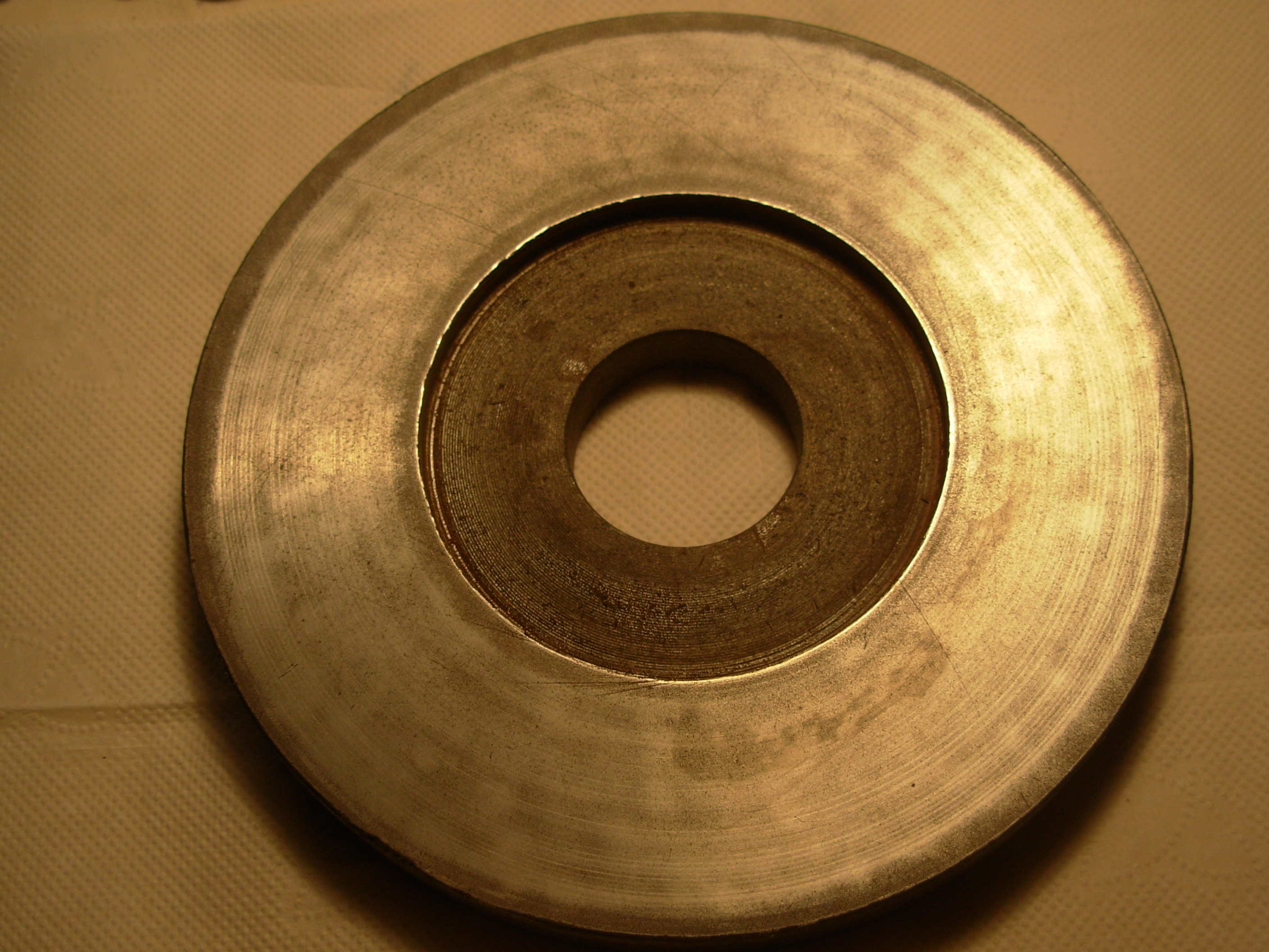

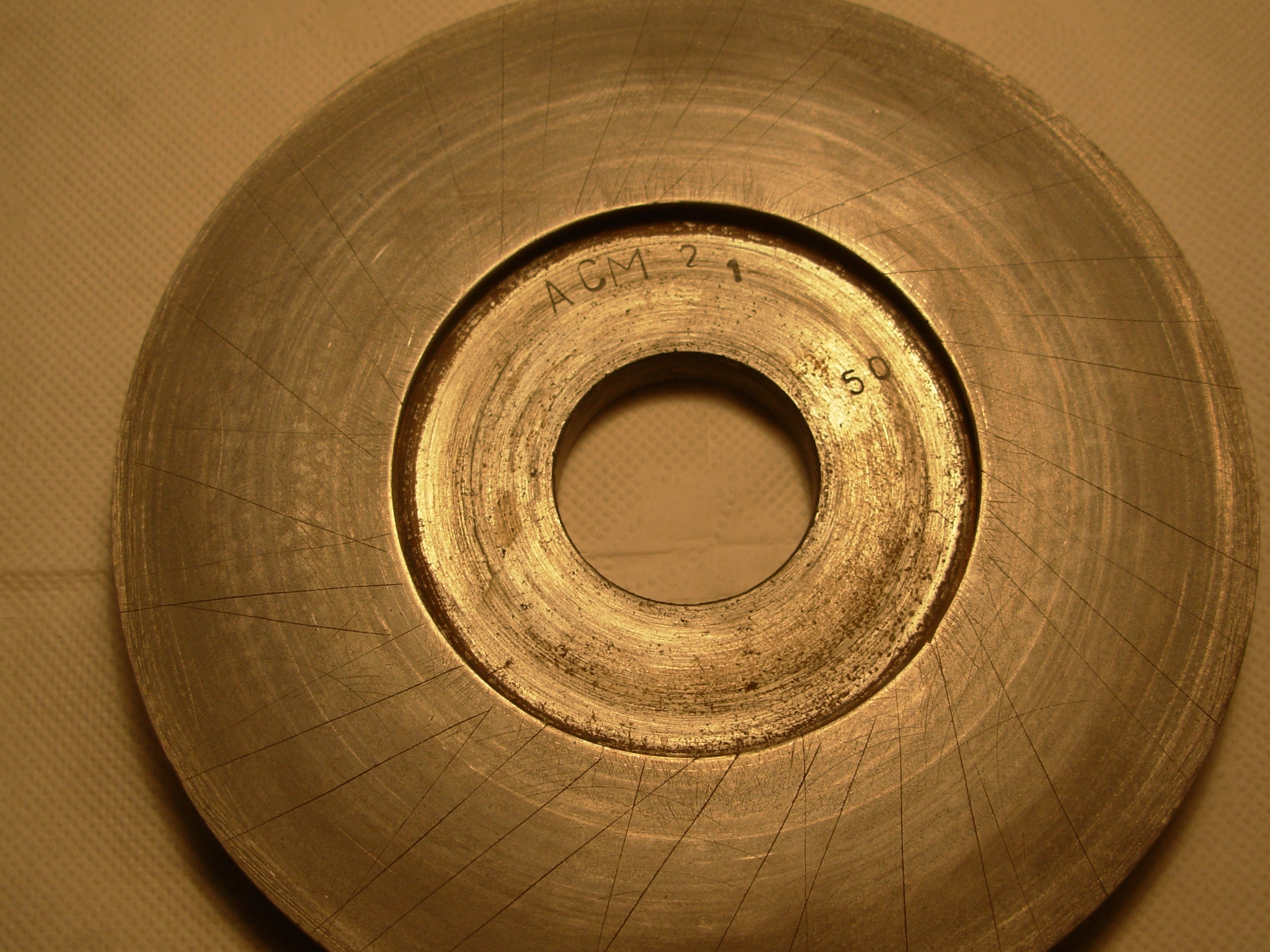

Регистрация: 26.04.2016
Сообщений: 9
Вот фотки шайб, цвет правда странный получился.
такие не видел, но если связка металл, то на полировке при ровной поверхности царапать будет , отвод шлама нужен, про воду   тоже, надо пробовать с оливковым маслом или ВД-40 , или силиконовым, вода не всегда хорошо.........риски не такие чаще надо , ножовочным полотном кусочком , ширк-  ширк на себя от центра.........

 Я уже давно мучаю шайбу, которая с насечками, вторая новая, её жалко, так я пробовал как с шайбами Евгения, с силиконовым кремом - не пошло, с ВД-40 и силиконовым пшиком - не пошло, с водой - эффект примерно одинаковый, вместо полировки получаешь поверхность как после ядерной войны, даже не исцарапанная, а изгрызенная какая-то. У вас прочитал про подготовку к работе металлокерамических шайб, решил попробовать, в принципе полировка пошла, но остается седина, вот её ни как не вывести. После нанесения пасты и прикатки корундом  в первый момент немного царапает, но потом начинает полировку, но хватает не на долго, начинает как-бы мылить на месте, а чуть позже начинает проскальзывать царапины от шлама. Я пробовал убирать шлам ватой, но стирается слой пасты и начинает драть на сухую, пробовал убирать шлам смоченной ваткой в креме силиконовым или вд-40, эффект примерно тот же. Если шайбу очистить и затереть заново, все повторяется, полировка доходит до уровня маленьких царапинок и встает. Сегментом затирать пробовал, но корундом мне показалось лучше, хотя я могу и ошибаться. Наверное придется идти сдавать шайбу продавцу, а жаль, я надеялся с её помощью получить стабильный результат  при работе с кварцем.  Попробую насечь почаще и применить оливковое масло, может прокатит.

Да нет, судя по фоткам это латунь на стали...
