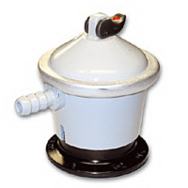

На всякий случай о том ли речь. Из ВИКИПЕДИИ
Газовый реду́ктор — устройство для понижения давления газа или газовой смеси, находящейся в какой-либо ёмкости (например в баллоне, или газопроводе), до рабочего и для автоматического поддержания этого давления постоянным, независимо от изменения давления газа в баллоне или газопроводе.
и редуктор к этой регулировке ничего добавить не может
Может вентельком на прикреплённом к фото редукторе, но этого делать не следует, иначе  разладите и сработаете быстро резьбы. Лучше сделать систему описанной в теме газ воздух Absent a.
Изменено: далынин - 20.01.2013 21:57:58

Такие видели хоть раз)))) На дачах, гаражах и т.д. Кто то работает с такими :trubka:
Еще раз, редуктор ничего не даст. Именнно для инжекторной горелке! Бывают еще регуляторы(не путать с редуктором) расхода газа, но для прапана таких не встречал! Для особых извращенцем могу подсказать где такие берут, может и его приделаете, сразу после редуктора :bleh:
газ+воздух, это другое, там редуктор нужен по принципу действия!

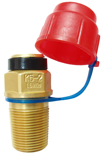

Вот описание
Клапан баллонный КБ-2
Предназначен для установки на баллонах для сжиженных углеводородных газов вместимостью 5.0; 12.0; 27,0 л. и является запорным устройством.
Как вы объясните вот это и является запорным устройством.
А вот на него и монтируется кран или другие кличут его вентиль

Вам выше человек писал о редукторе без крана. Это он про этот клапан и редуктор, которые некоторые используют, от большого ума.
Нужна схема как совмещаются?

Уважаемый Михаил Ш, а как вы по другому подключите редуктор к баллону без его собственного крана?????
В качестве запорной арматуру на баллонах устанавливается или вентиль, или запорный клапан (КБ-2 из них). Вентиль безопаснее и удобнее, если не забываешь его закрывать.

Этот редуктор тоже обязательно, закончив работу, отключать рычажком.
