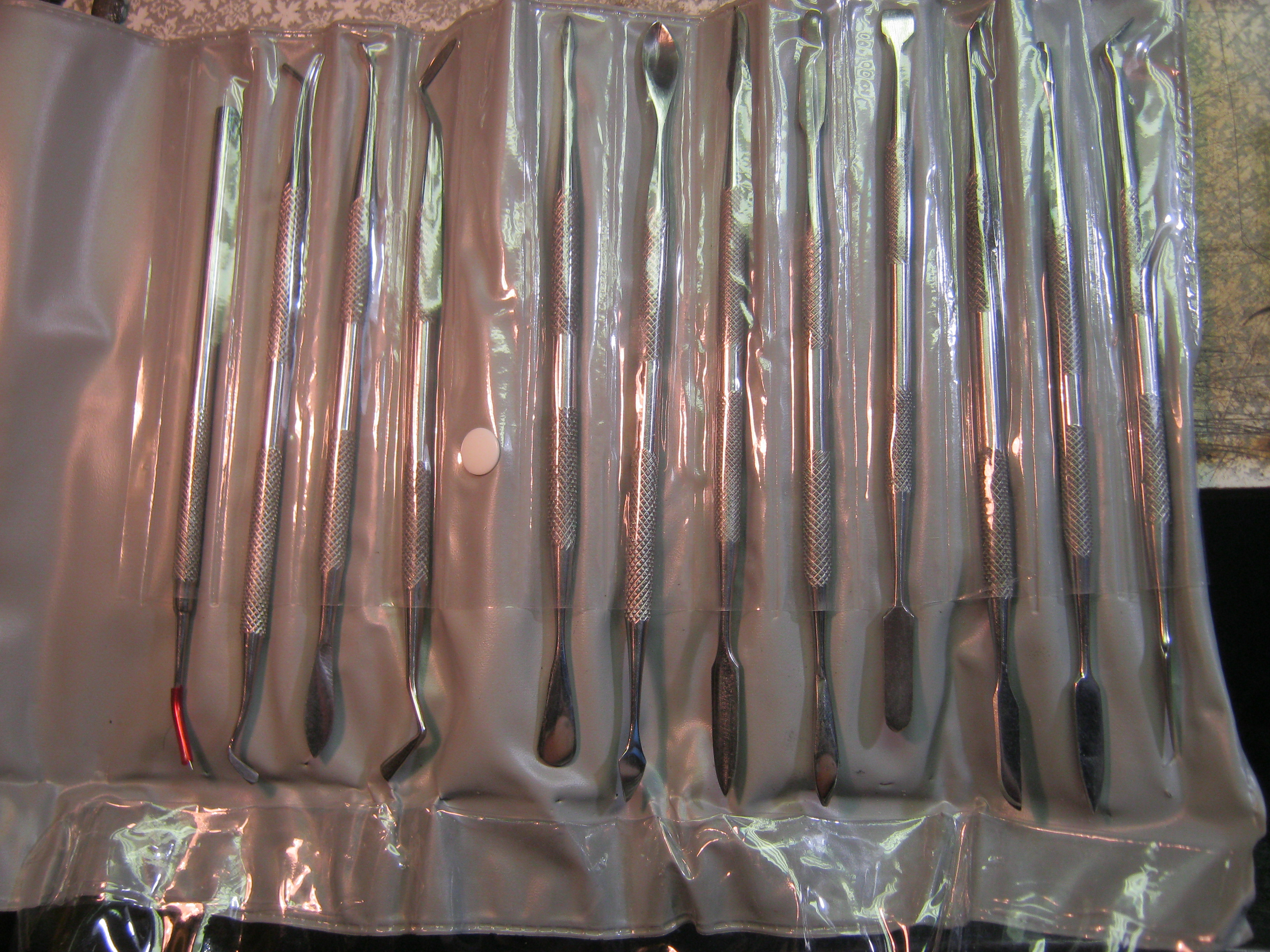

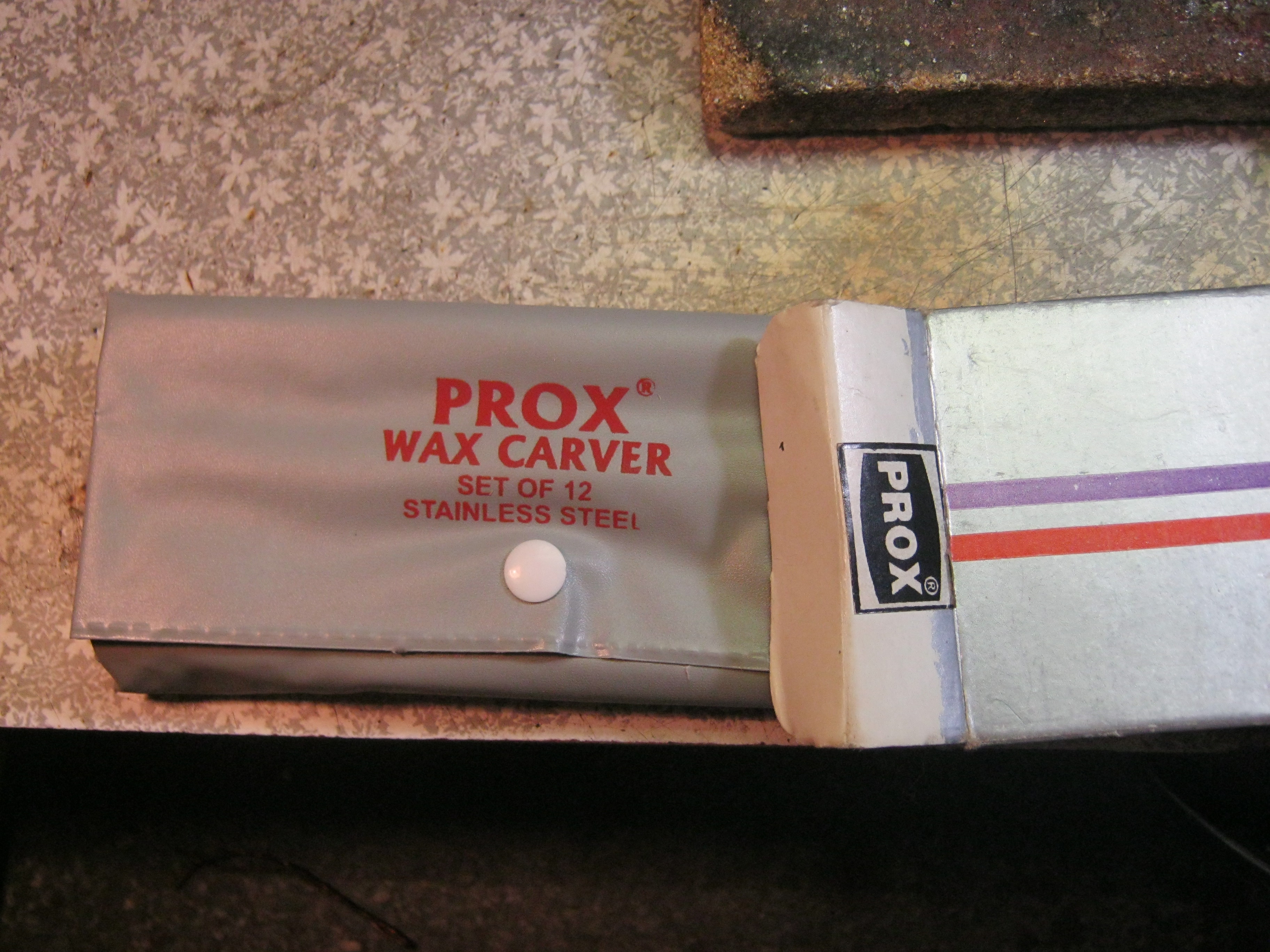

Новичек :) Хочу купить приличный набор инструментов для резьбы по воску.
Посоветуйте пожалуйста фирму / марку / конкретного продавца.
А то нашел один набор в Инете, купил... так приехало какое-то китайское "Г", а не инструмент: снаружи блестящее покрытие, типа нержавеющее, а под ним обычный чермет, который "выглядывает" из под кучи сколов этого самого покрытия.... причем, даже на самих режущих кромках! Я уже не говорю про заточку и неровную форму резцов. Короче, одно расстройство :(
Кто чем работает, что можете посоветовать? Какой минимальный / джентльменский набор резцов нужен? Где взять и какой фирмы?
Спасибо!

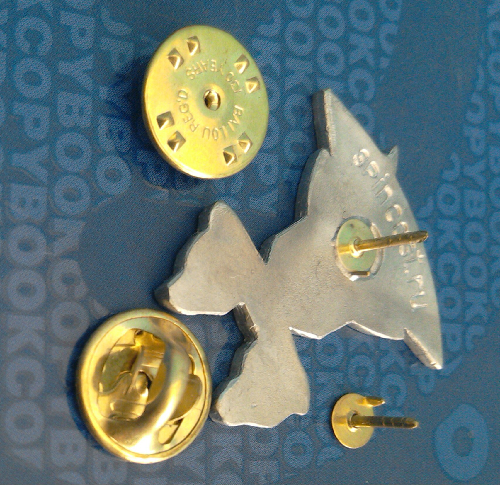

Леонид покажите пожалуйста что это за евробулавка \\ байкеры просят значки и бюджет их ограничен- может мне пригодится этот вариант с булавкой.

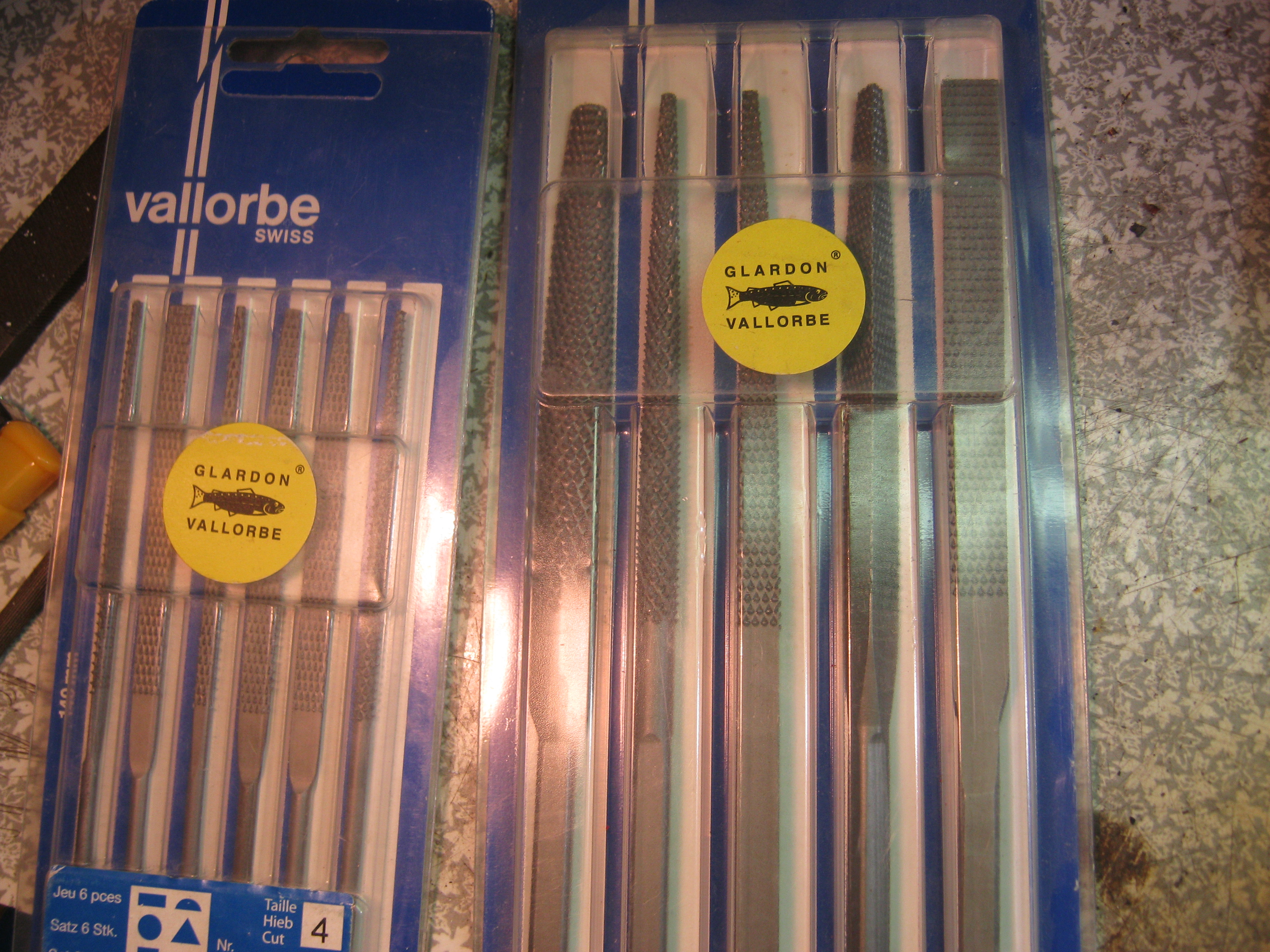

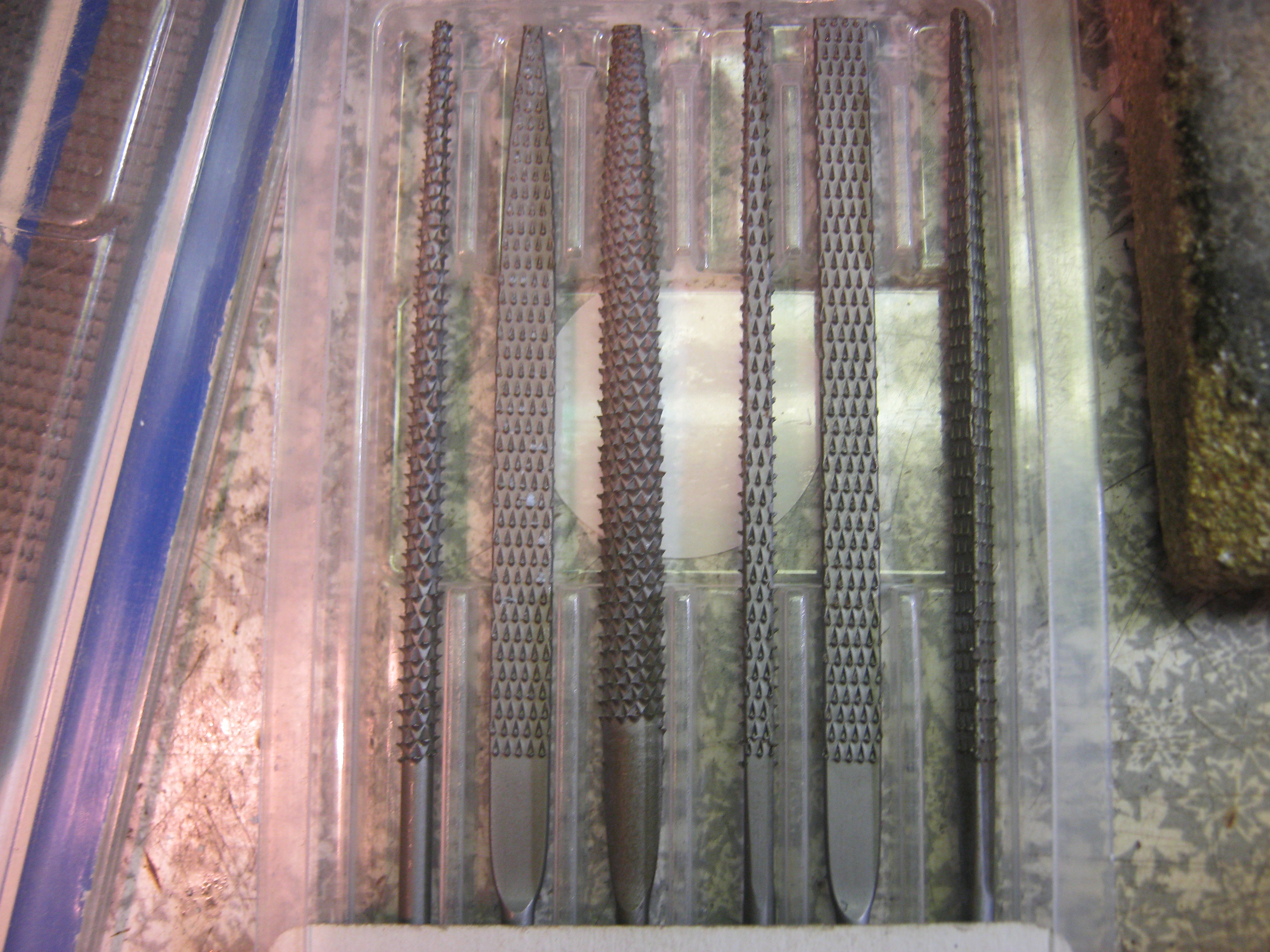

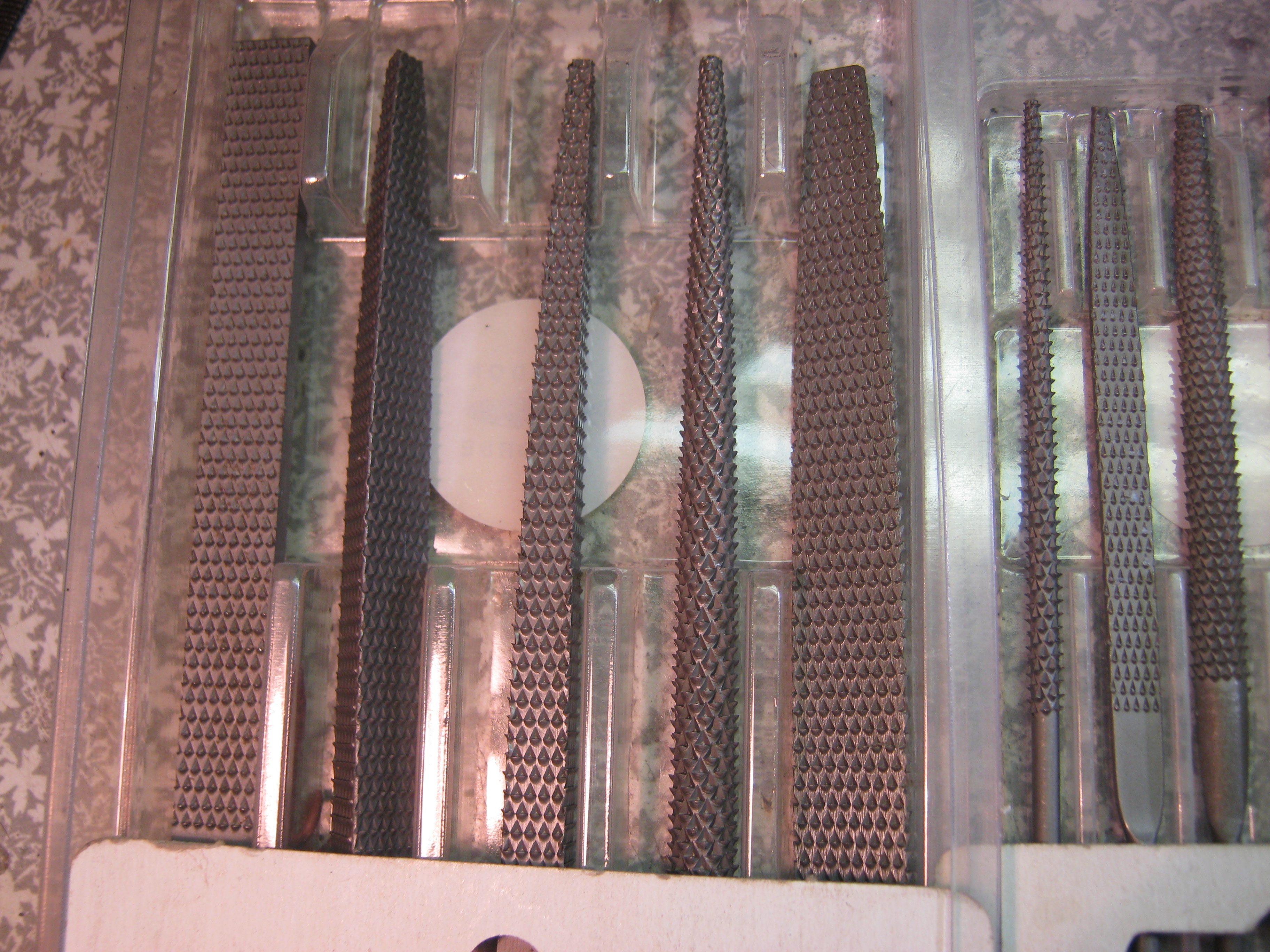

у меня паяльник (станция ) и ножи сами делал из надфилей,спиц  и старых маркеров толстых))
ну и для фактуры рифель )) марля и аксилол )

Извиняюсь у меня 702 станция. А вот евро булавка или пимса её ещё называют или бабочка. Добрый совет покупать только оригинальные американские фирмы Ballou так как есть ещё на рынке и китайские но дерьмо редкостной.
Пока не купил паяльную станцию был большим строительным термофеном, но он здоровый и не удобно, да и бывало что сдувало значок с булавкой. И чем хороша 702 модель что в ручке и нагреватель и вентилятор который гонит воздух, удобно маневрировать, а есть модели где насосик стоит в самом блоке управления и соединяется с рукояткой шлангом. Я брал года 2-3 назад что то около двух тысяч стоила станция. Да булавки пояю на ПОС предварительно их обслуживают.

А вот евро булавка
спасибки - не забыта просьба  :)
