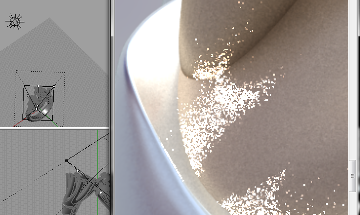

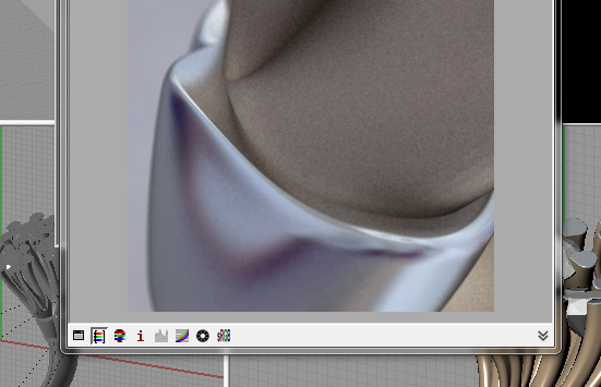

Подскажите от чего такие пробелы вРай ?
С Уважением, Егор.

egro,
Это был финишный проход рендера или как?
Регистрация: 16.05.2006
Сообщений: 1666
Голосов: 221 / 5
Ога, финиш. Просто приблизил, а так 1800 на 2400, и по всей картинке в разных местах такое ...
Это может быть из за загрузки оперативки, параллельно еще 3 окна работало (считались пути в 2х третье моделил, четвертое рендерило) и пару проводниковых + инет... (serg был прав  :) )
Изменено: egro - 19.02.2013 19:24:15
С Уважением, Егор.
Сообщений: 1666
Голосов: 221 / 5

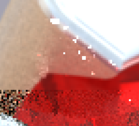

Убрал точечные источники, стало меньше , но все равно есть артефакты, ощущение что это шум блестит от источников шума, но не уверен... может кто сталкивался?
С Уважением, Егор.

далынин,
Да не должна вроде еще шептать .. новая и вроде не плохая.
все равно прибивает с источниками , без источников норм .. похоже это шум на металле материал настроил видать не правильно....
с источником
без источников
С Уважением, Егор.

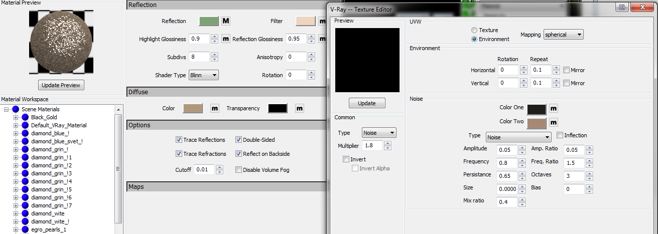

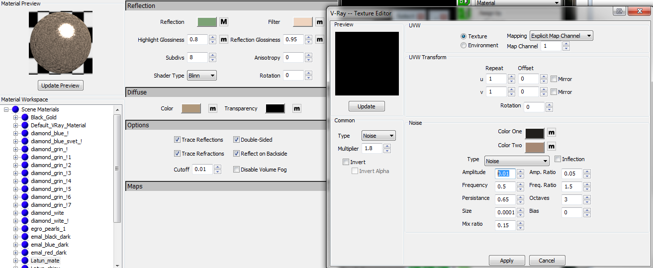

  :Lighten:  это амплитуда нойса разбрасывает блик.
амплитуда  0,05
амплитуду 0,01
С Уважением, Егор.

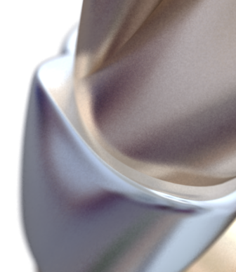

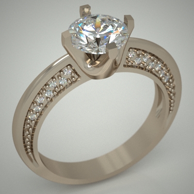

поигрался с Noise - Amplitude, Reflection - Highlight Glossiness end Reflection Glossiness.
вот что получилось

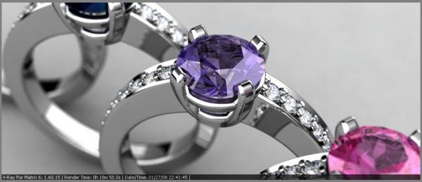

Здравствуйте! Матрикс 6, vray , как сделать флеш ролик из отрендеренного изделия,например, вот такой
Спасибо!!

Через animation bulder, находится в панели render в main menu
Хотя сам уже забыл про матричный вирей как кошмар, пересел на keyshot. Применяешь материалы и студию, выставляешь разрешение и качество, пропорциональное времени рендера. Через пять минут получаешь картинку, немного постобработки в фотошопе и уже трудно понять, рендер ли это или фото.
