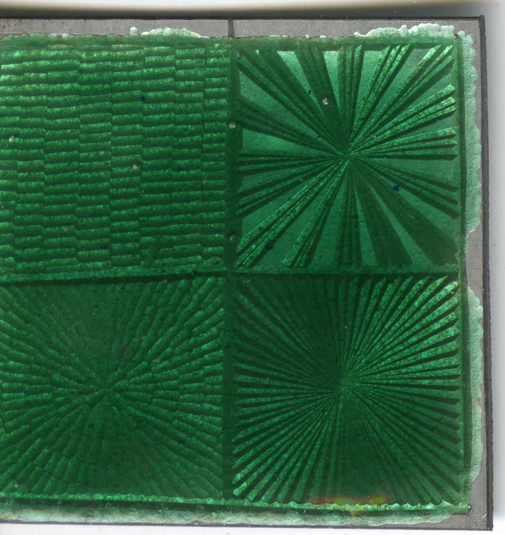

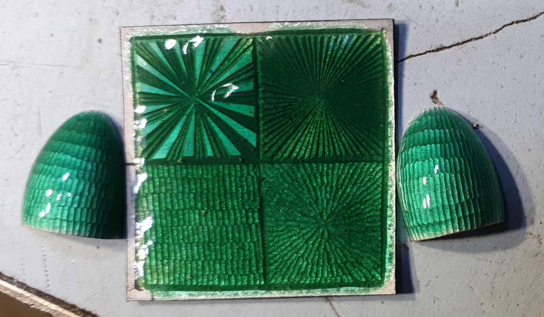

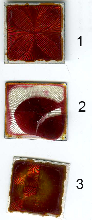

Если берётесь цитировать Бреполя, то внимательно прочитайте, что он пишет о дулёвских красных эмалях №3, 5, 81 Разные эмали, хоть и имеют общую основу, но всё же разные по химическому составу и физическим свойствам. Я не теоретик, а практик, и просто в процессе работы, заметил, что красные и тёмно синие эмали ведут себя несколько иначе, чем остальные. И если для остальных цветов лучше создавать обогащённый слой, то для красных, лучше без него, чем и пользуюсь для своих работ. |

все хочу спросить, а зачем вы на своем втором опытном образце, прокладывали эмаль по фондону? |

Добавлено: 16.10.2021 11:30:41
uvrigel,
Да просто хотел посмотреть, изменится ли цвет эмали, если её изолировать от металла. Использовал импортный фондон холодного оттенка. Дулёвский фондон на пробнике получился более тёплого оттенка. |
