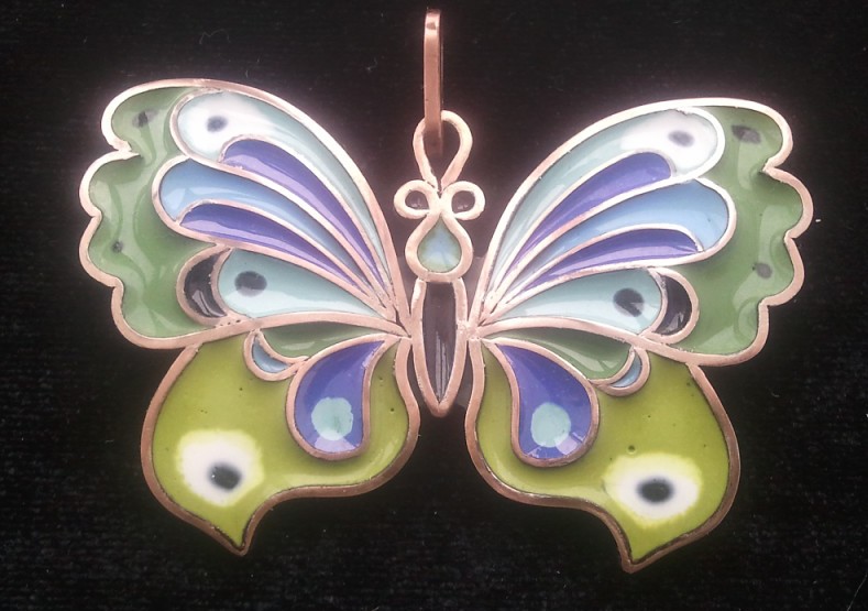

Пробую классическую горячую эмаль со скаными перегородками. Пробую из меди
Благополучно скрутил 0,2 мм М1М, набрал на БФ, спаял на лист 0,8 мм М1М. В качестве припоя серебрянный полтинник 24 года + 3 однокопеечных монеты до 1982 года.
Все отлично спаялось, примой мягкий практически всю поверхность листа покрыл, и скань чистая без наплывов.
Нанес дулевские эмали на воде и 2 каплях траганта, первая плавка - все хорошо, небольшие участки - эмаль утекла, естественно решил добавить. Обработал поверхность мет. алмазным бором, эмаль тоже немного с водой. Все отмыл. Положил 2 раз эмаль и в печь на 760-770
Вынул - вся скань в мелкой колючей зерни, половина эмали (причем голубой, синей и красной, но не белой) а черных разводах.
В чем может быть причина?
Пробовал то же на  припое ПСР 70 – та же проблема

Пару лет назад делал с учениками такие работы. Перегородки паял на пср -70. Повторяло работу примерно 15 человек.
Результат был такой же. Где был излишек припоя, после запекания эмали могли вырастать черные грибочки. Удаляли их механически и на короткий повторный отжиг.

Наверное пузыречки, а не грибочки? Вон их сколько на №61 :)

Я 15 лет назад услышал добрый совет от знаменитого ювелира Алексея Николаевича Донцова, с которым немного посотрудничал в Питере, что основной металл для изделий с эмалью лучше всего спользовать где-то 940-945 пробы, т.к. 925 жестковата, а 960 мягковата, так и делаю до сих пор. Припой по его же совету использую Пср70 с 4% цинка. Для спаивания отдельных деталей, которые в последствии будут эмалироваться, употребляю Пср80 без цинка. По сути это как серебро серебром паяю, только чуть более низкоплавким. Очень тяжело паяется, надо сказать, но я приловчился.

Что касается Алексея Донцова. То, что он мне говорил, я сам через свои руки пропустил, перепроверил много раз. Убедился, что это то, что надо, реально работает! У меня бывали "грибы" из-под скани, но, когда стал пользоваться Пср70 с 4% цинка, у меня они перестали появляться. Цинк выгорает во время пайки.

Юра, ну не буду я тебе доказывать,  для тебя недоказываемое. Мы говорим о эмали и какая проба для нее лучше! А я тебе уже рассказал. Делай выводы.  А насчет опыта, это дело со временем наживное. Ты еще не готов! Все еще впереди!  :biggrin2:       А грибы... Причин может быть много, И припои тут не показатель.
