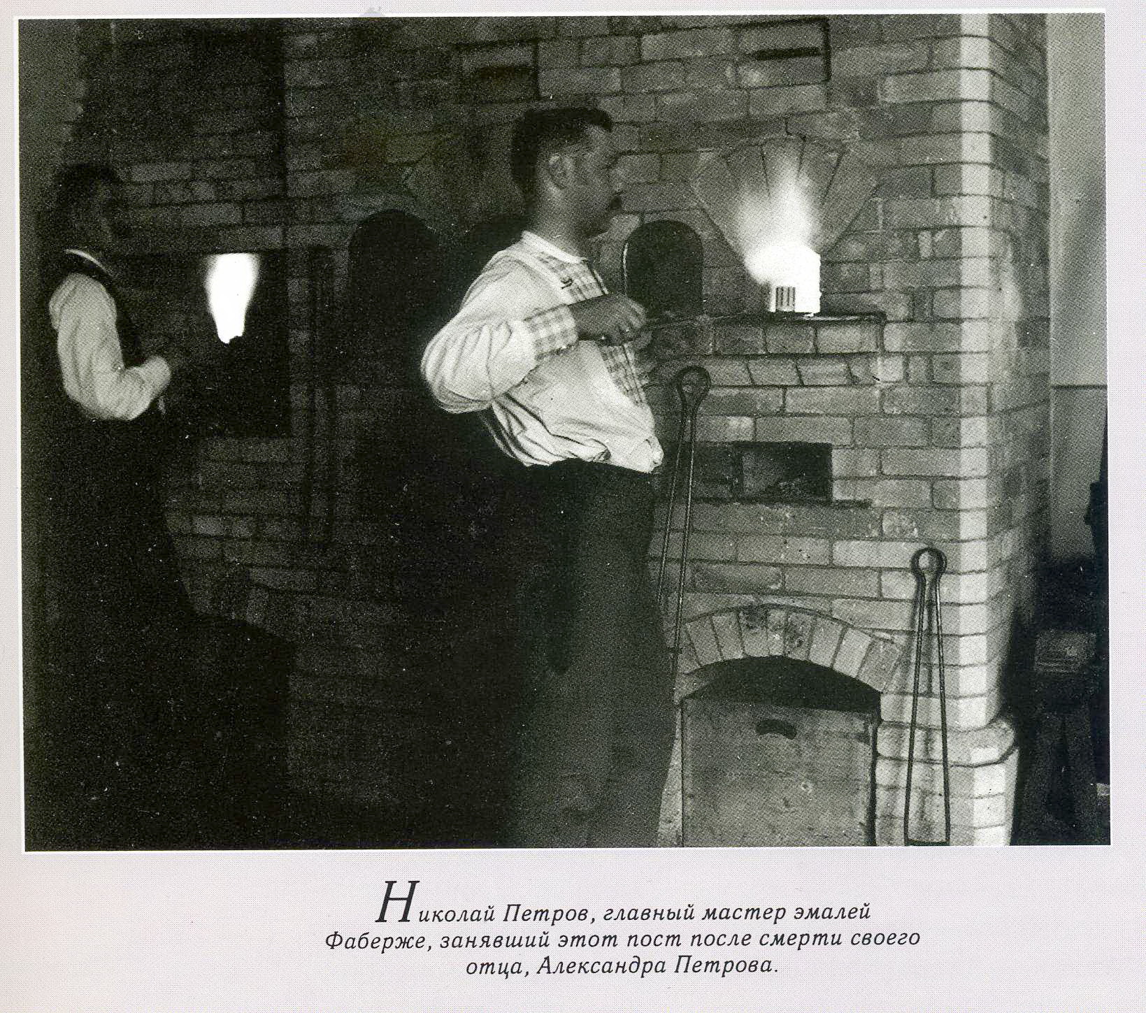

Дорогие эмальеры , ювелиры ,предлагаю поговорить на тему старых методов и технологий. Архангельская губерния, север, Сольвычегодск . Много написано и исследовано на тему Сольвычегодской эмали. Написаны диссертации , произведения искусства Сольвычегодских мастеров вошли в мировые каталоги. Но то что касается технологии тех времен , большое белое пятно. Зачастую то что пишут исследователи не совсем соответствует истине. Где еще как ни на нашем форуме сделать попытку осмыслить, что собственно представляла из себя эмальерная печь, какая химия, кислоты, кроме клюквенного сока была доступна ? как они протравливали, обезжиривали свои изделия ?. И сотни , сотни вопросов , как это делалось в примитивнейших условиях 1600-х годов. выкладываю несколько фото , позаимствованных на бескрайних просторах интернета.
Прольем лучик света на мрак веков ?

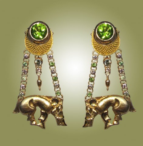

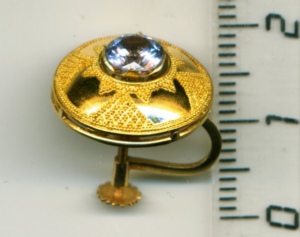

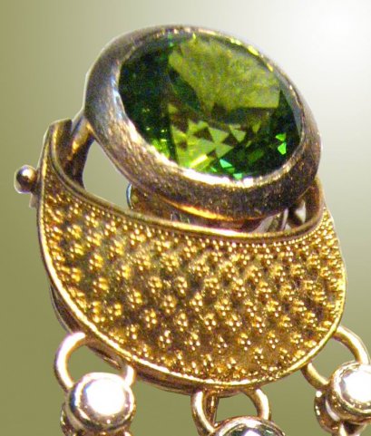

круто ! на глазок зернь 0,2-0,3 мм
Да, где-то так.
твоя работа ?
Нет, конечно! Если бы я такое мог сделать, я бы давно уже похвастался ))))
А вот ещё его работа

Древние печки где то попадалось, либо как на той фото высокие либо переносные, чугунный корпус, с футеровкой и внутри встроен муфель, отапливались древесным углем, температуру похоже поддувалом регулировали, там и было написано, что для эмалирования и всяких росписей, уголь прямо сверху засыпали .

А там, кроме чуши еще чего-нибудь есть? Полная ахинея, в т.ч. и про ртуть. Ей, кроме дырок в изделии ничего не сделать. А с пайкой все просто. Вы чо, ребята, Бреполя никогда не читали? Почитайте -- "грануляция".
