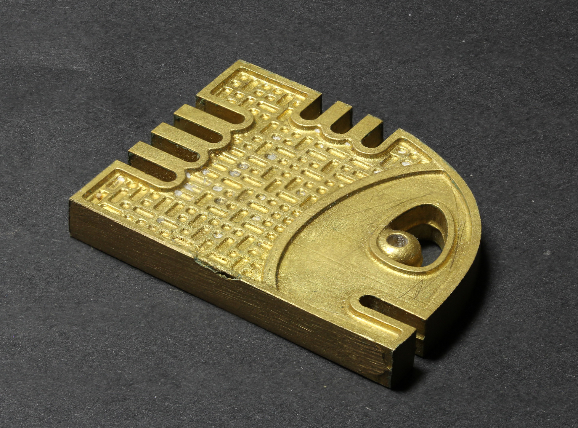

Всем известно что изделия из золота очень трудно передать на снимках.Т/К полированный металл сильно отсвечивает. И дело тут не в камере ,разными пробовал .Все дело в свете ,знаю что нужно прятать изделие от прямых лучей источника и пользоваться отраженным или рассеянным светом. Пробовал  и так и так ,добился не  многово .    wallbash
Вот один пример ,крест отлился хорошего качества ,после химки отсвечивает и смазывает подробности.
        Студию склеил из белого картона + 2 источника света.
Подскажите кто в теме.

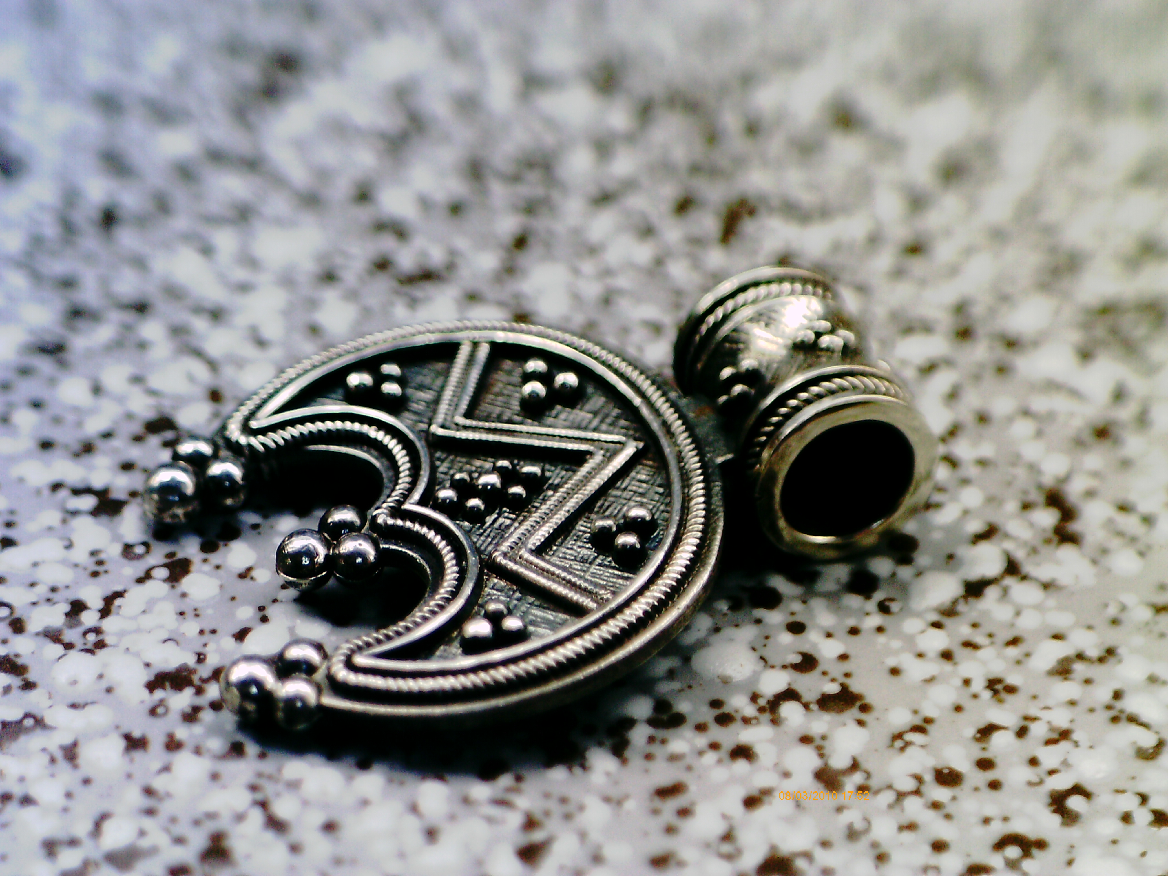

У меня был раньше лайтбокс сделан из квадратного абажура для лампы (каркасы продаются в магазинах), его надо просто обтянуть чем-то, в зависимости от источников света.
Отлично работаю икеивкие транслюцентные коробки, но лично мой выбор - старый сканер!
Но это для тех, кто не не стесняется последующей обработки. Я, например, клею несколько кадров между собой.
Если обработки не хочется : на ту же коробку из Икеи спереди надо наклеить прозрачный пластик. В пластике надо сделать дырочки на которые повесить серьги, например. Свет направляется сверху на коробку и спереди. Потом надо подобрать подходящую силу света и ваши изделия будут на фото "висеть в воздухе" - никакого офна, никаких теней...

Например, из сканера всегда получается красивый фон градиентом.
На фото его надо чуть подправить, но показываю как есть результат.

Вот оно же из ИКЕЕвской коробки. С фотошопом я пока на "вы", поэтому заметно то, чего заметно не должно быть :)

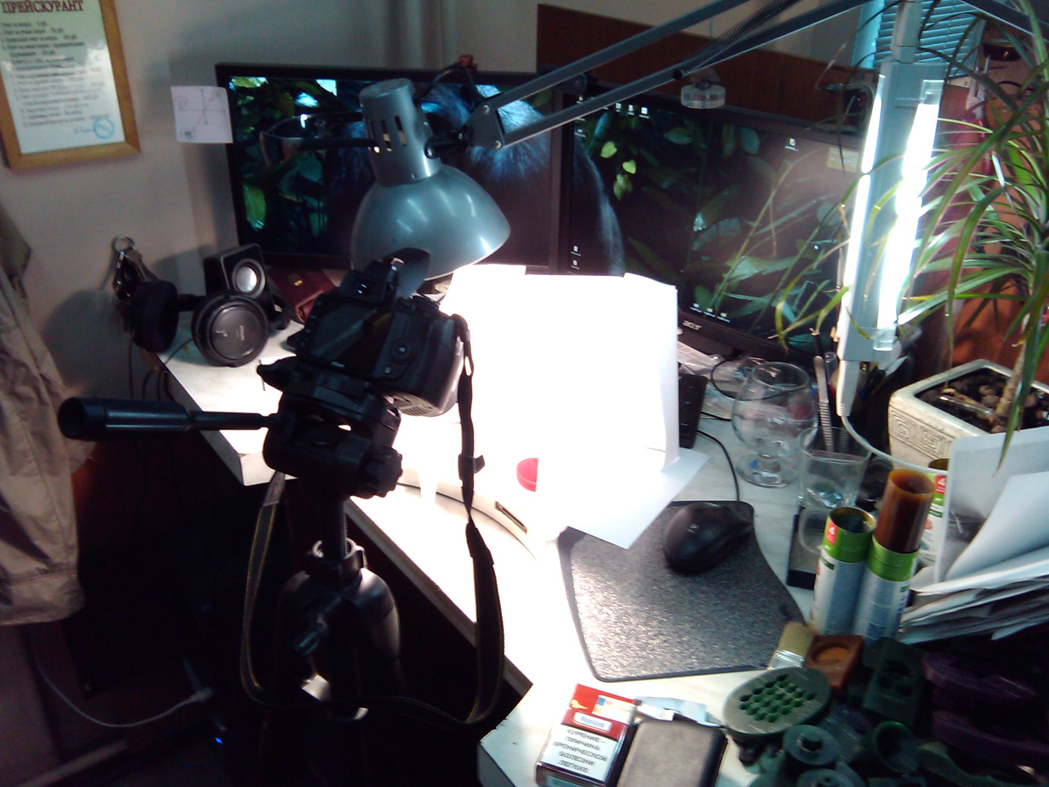

бокс из простых листов А4, nikon d3000,объектив AF-S nikkor 18-55mm 1:3.5-5.6G  результат можно видеть у меня в теме в этом посте ...

Вот именно! Оперировать листами бумаги и парой осветителей намного удобнее, чем фотать в белой коробке, где всё получается мыльным и безжизненным. Так имеется не поле, но полянка для творчества.... :biggrin2:
Кстати, заметил, что небольшая чёрная трубка, надетая на объектив в направлении объекта съёмки, даёт лучшую микрорезкость. Видимо свет от осветителей и отражателей не засвечивает линзу объектива. :brows:

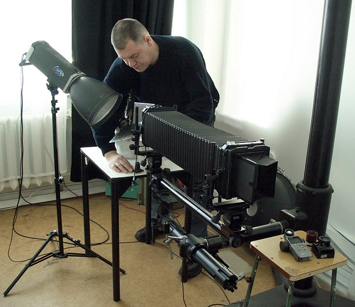

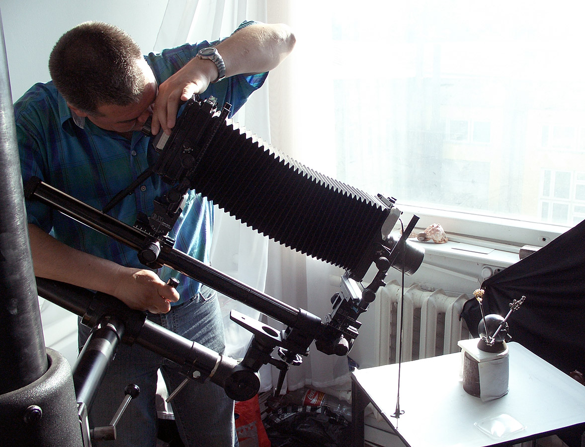

ЗачЁтный аппарат!
Изменено: Kosmopolitus - 24.08.2013 00:52:50
Регистрация: 02.03.2006
Сообщений: 1750
В друзьях у: 13
Голосов: 89 / 9
штативчик тоже... монументальный!
Регистрация: 30.06.2011
Сообщений: 1569
В друзьях у: 15
Голосов: 479 / 5
Не скромный штативчик поближе.
