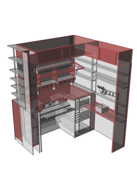

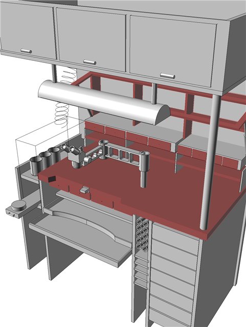

Возникла необходимость в новом рабочем месте, точнее место старое, а вот рабочий стол-верстак захотелось заиметь новый.
Именно для ручной работы, рабочее место для CNC предлагаю тут не обсуждать, создать паралельную тему при необходимости.
Готовые варианты в магазинах-фигня полная, даже не обсуждать. Это так... купить столов 10-20.. установить их в помещении.. протянуть кишку вытяжки и назвать -"цех монтировки юв.изд."
Типа таких...
Или таких... даром..самовывозом...
Итак потребности:
1.Относительно недорогой в изготовлении, не более 20-30 000 руб.( это чтобы полный фарш)
Не экзотические материалы, чтобы в любом мебельном ателье смогли сварганить все элементы.
2. Максимальная функциональность-универсальность на 1кв/м, при занимаемой площади 3-4кв/м.
Обязательно место для пайки, то есть банки с флюсом остаются. Закрепка-гравировка, микроскоп оптика или камера с монитором.
Поддоны, для 585,750,925... поддоны просто обязаны не дать возможность захламить себя ригелями, надфилями и прочим стальным хламом, чтобы на упавшем в поддон изделии( почти готовом) не осталось зарубин...
Финагели быстросменные, на все случаи... случаев много.

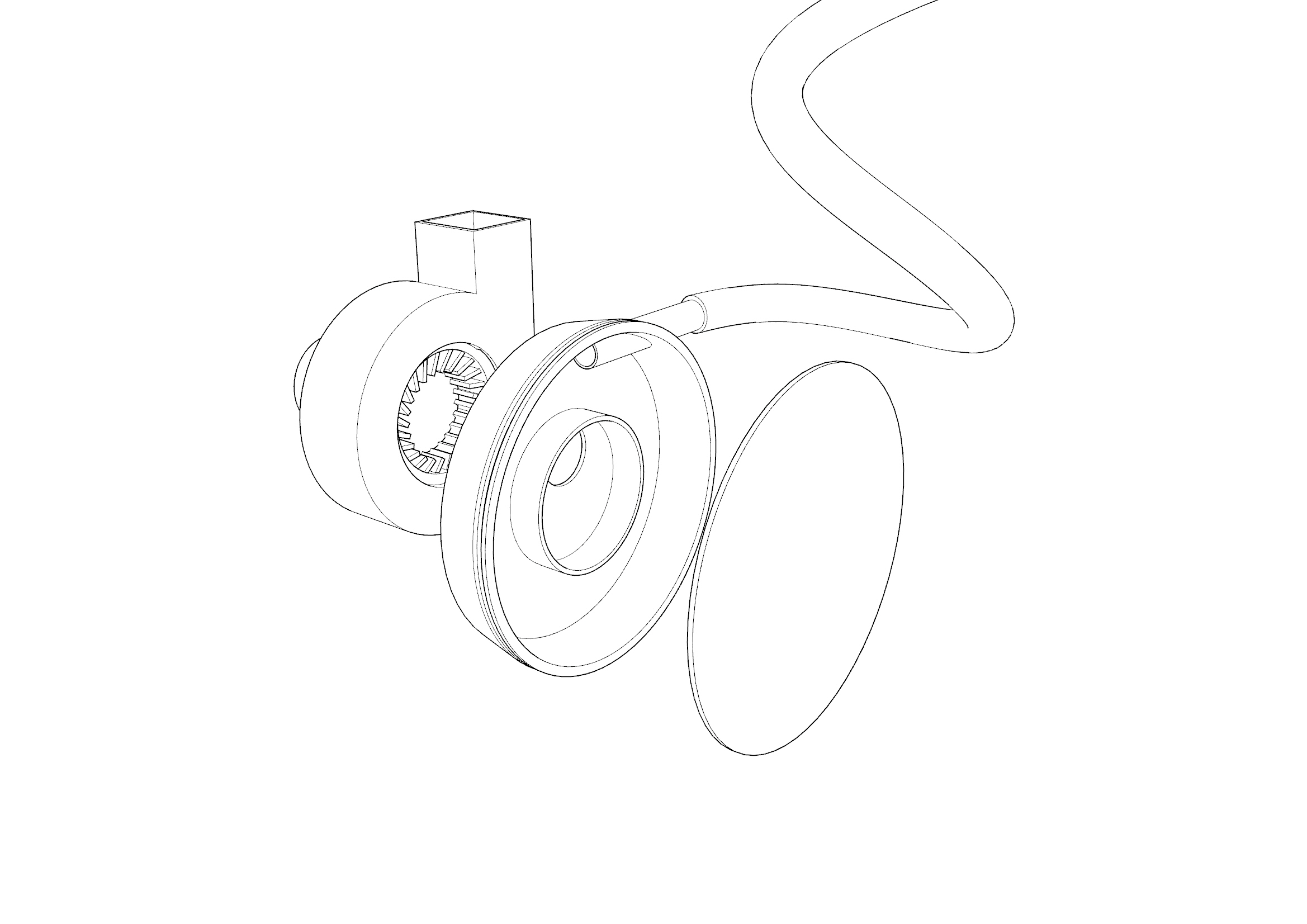

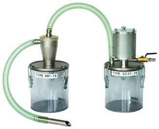

Вытяжки.. для пайки, для сбора драгоценной пыли и тп...
Ящики для инструмента выдвижные, выкатные, опускные...в общем хрен знает откуда появляющиеся.
3. Эстетичность-эргономичность, в этом списке место последнее, но в вопрос эргономичности в числе первых.
Поверхность столешницы долговечную, глазам приятную, на ощупь не мерзкую, устойчивую к температуре высокой.. и чтобы молотком по шпераку на столе подолбить без опаски.

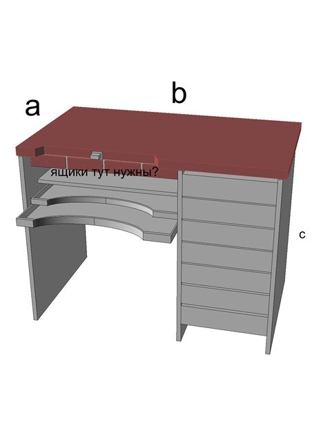

Вырез в столе... если нужен, то какой и нафига он нужен?
Освещение...опять же для глаз не раздражающее.
Стул под задницу, чтобы не отезжал назад , когда в финагель упираешься, и булкам комфортно было часа 3-4 без отрыва посидеть.
Ну... стереосистему, место под кружку чай-кофа.

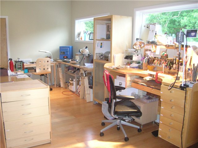

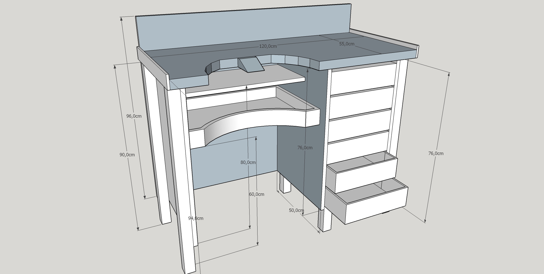

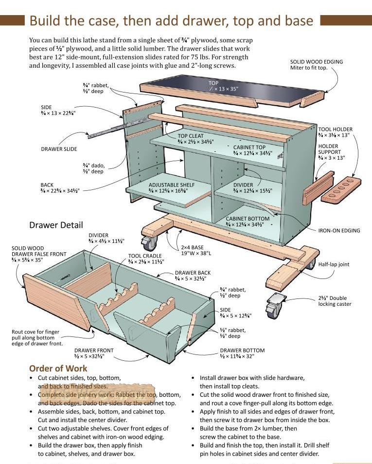

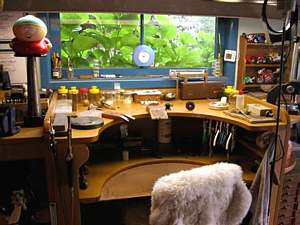

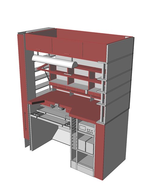

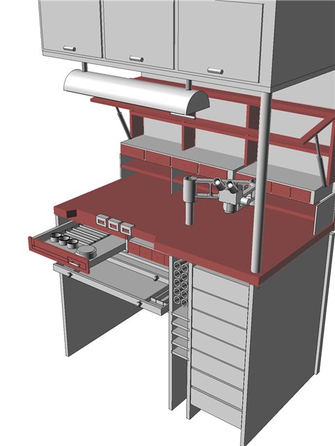

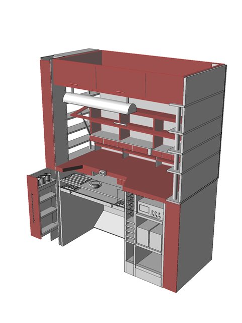

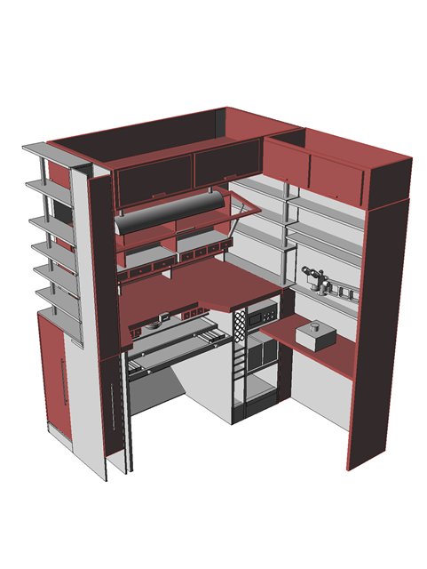

Что у нас с классикой ?
Так?
Или так?

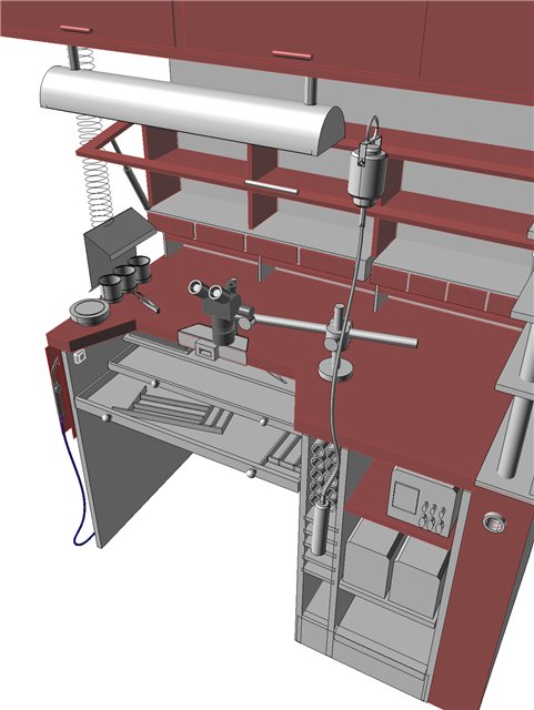

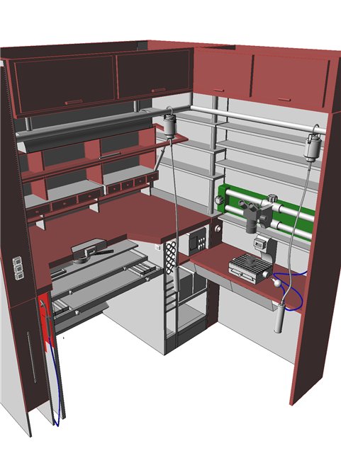

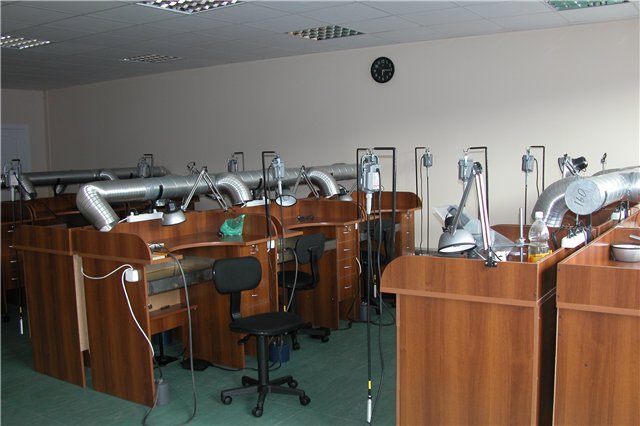

Вот с "Ганоксин" форума картинки...

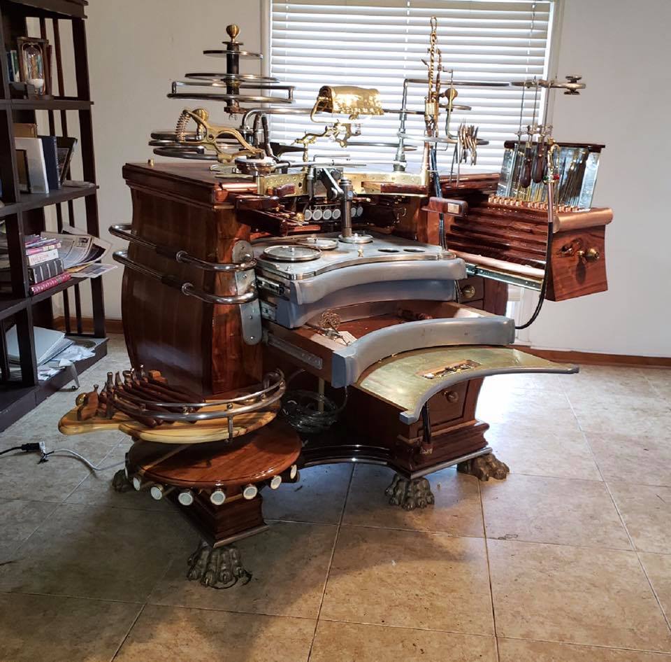

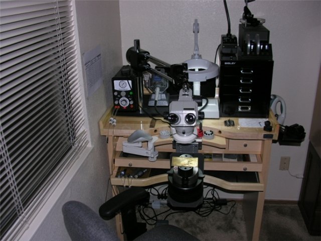

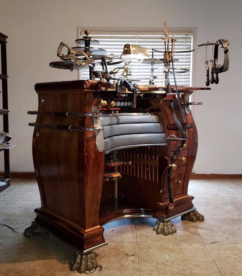

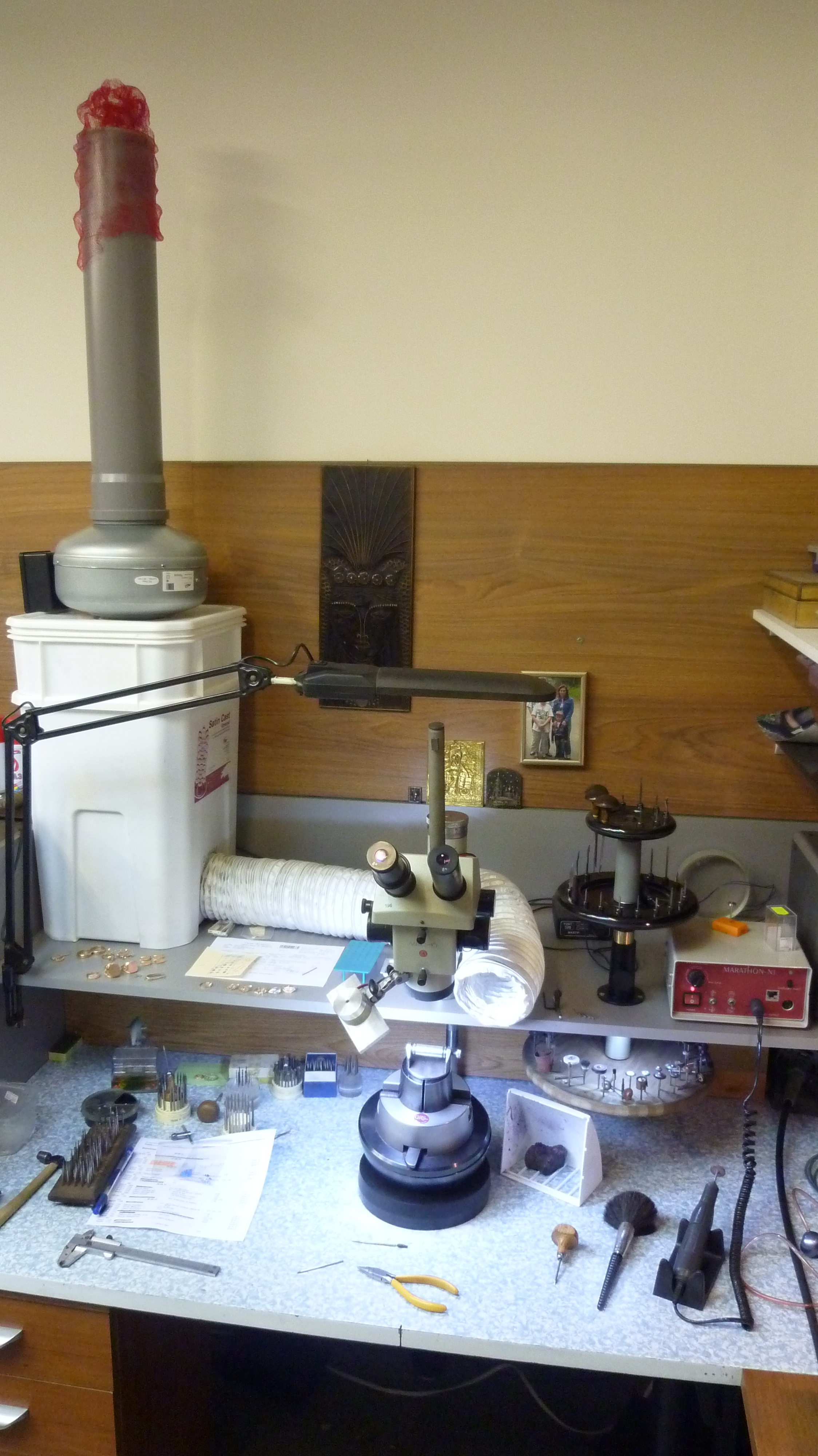

Ну и пример для подражания

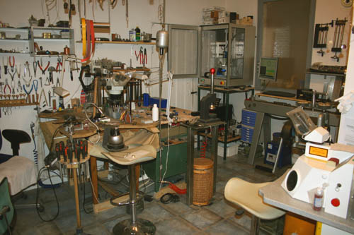

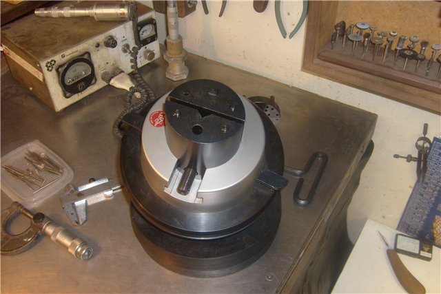

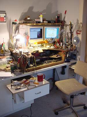

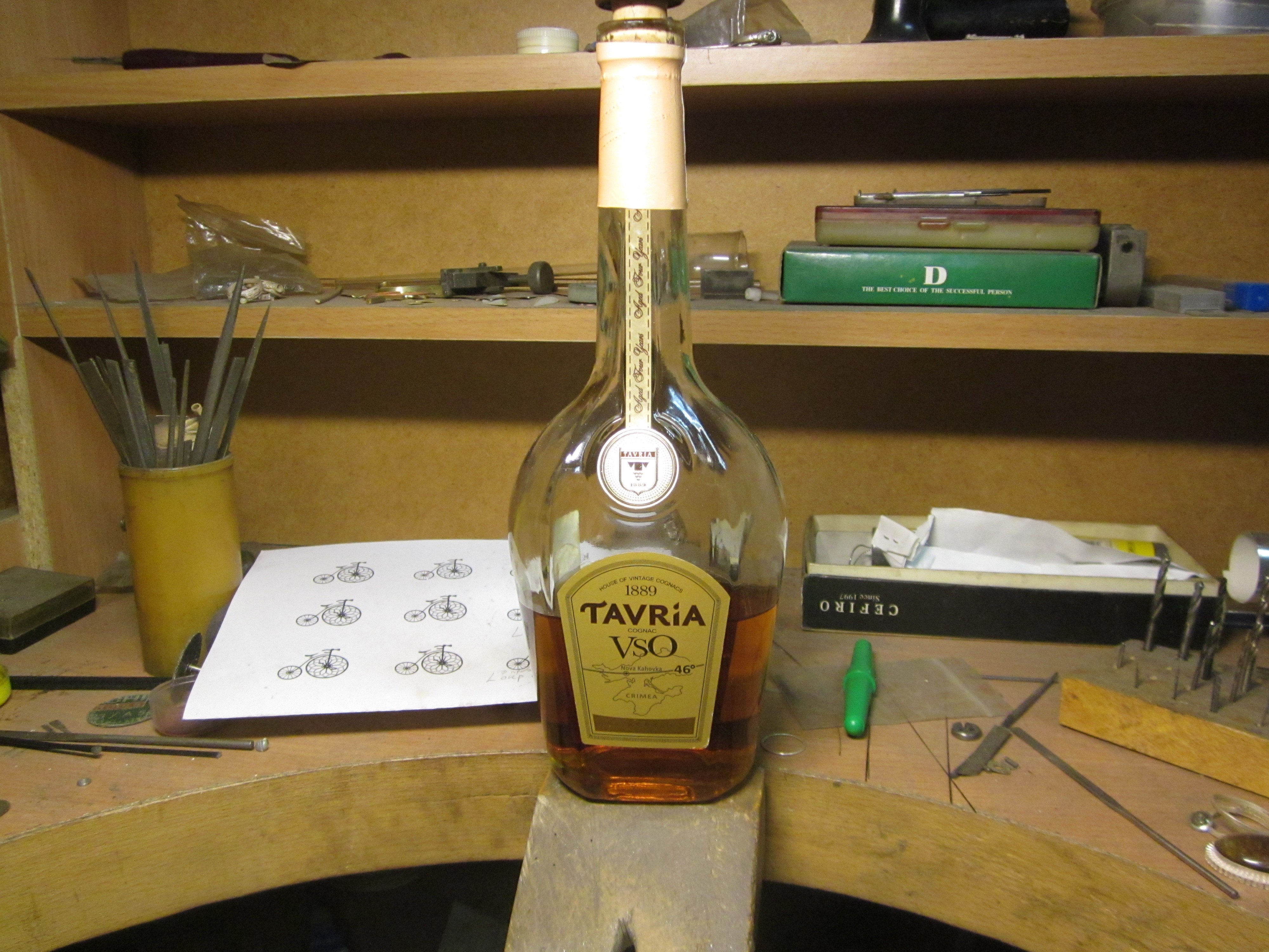

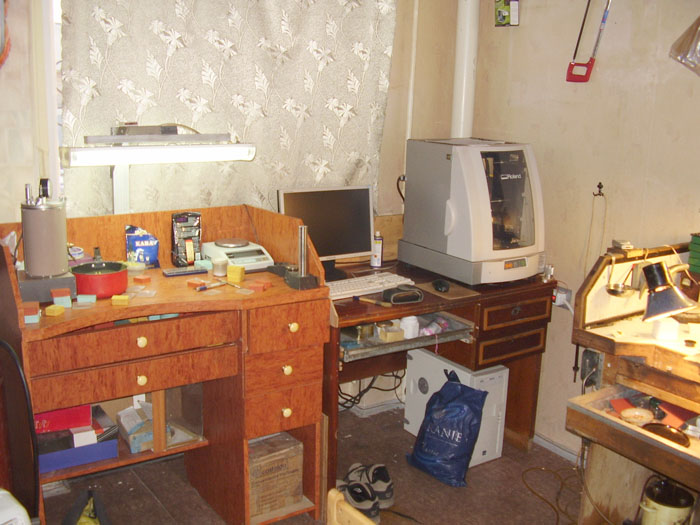

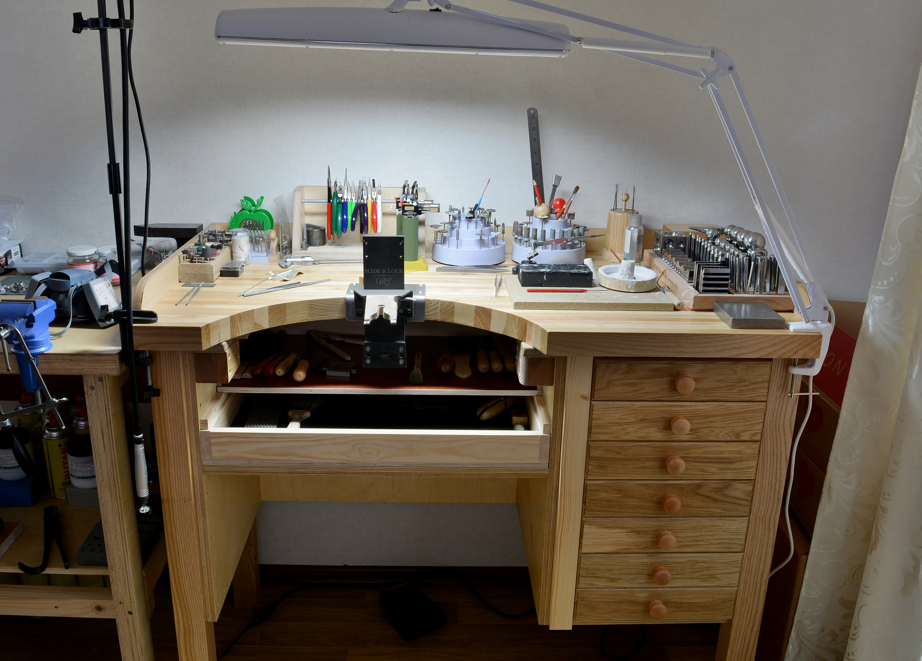

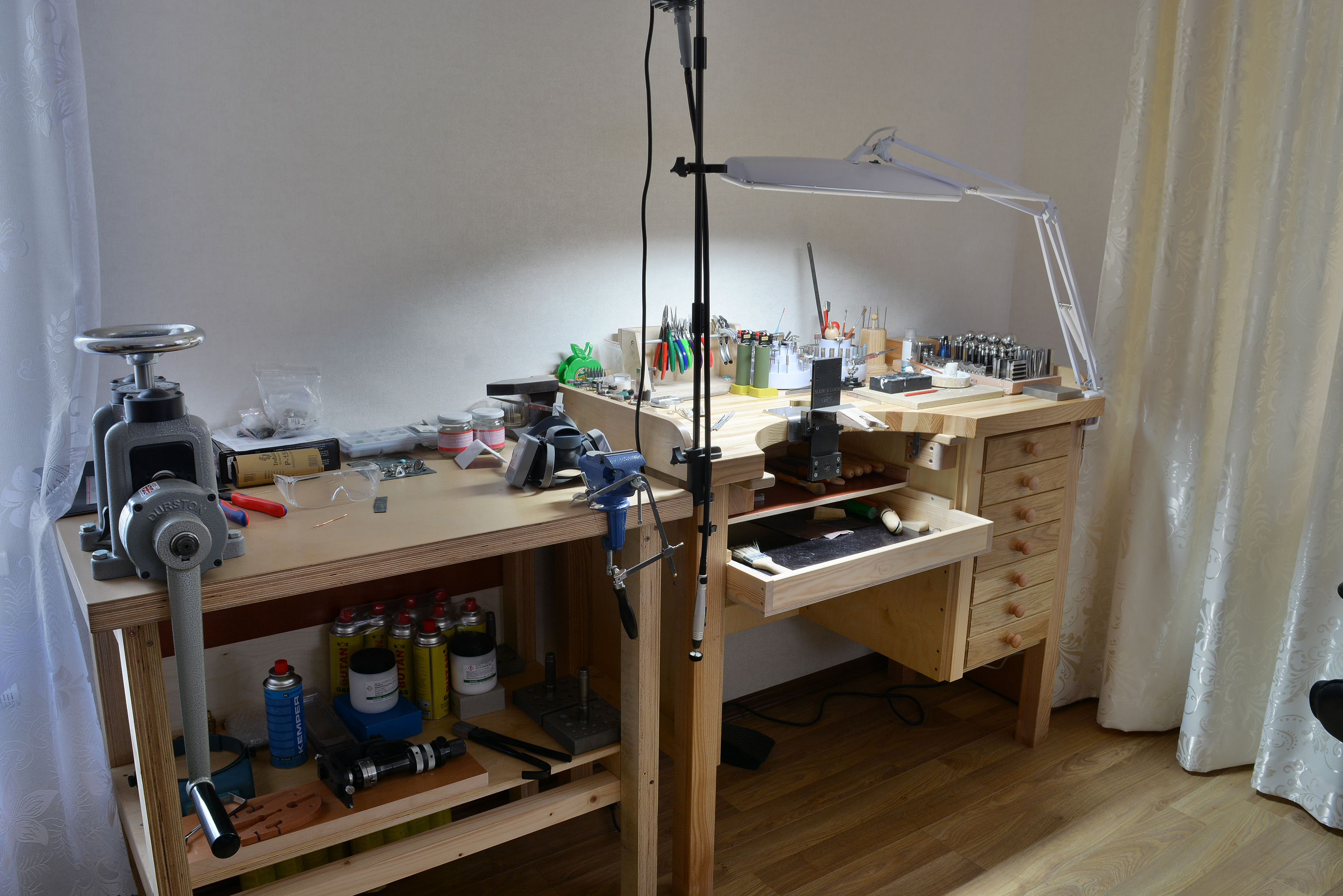

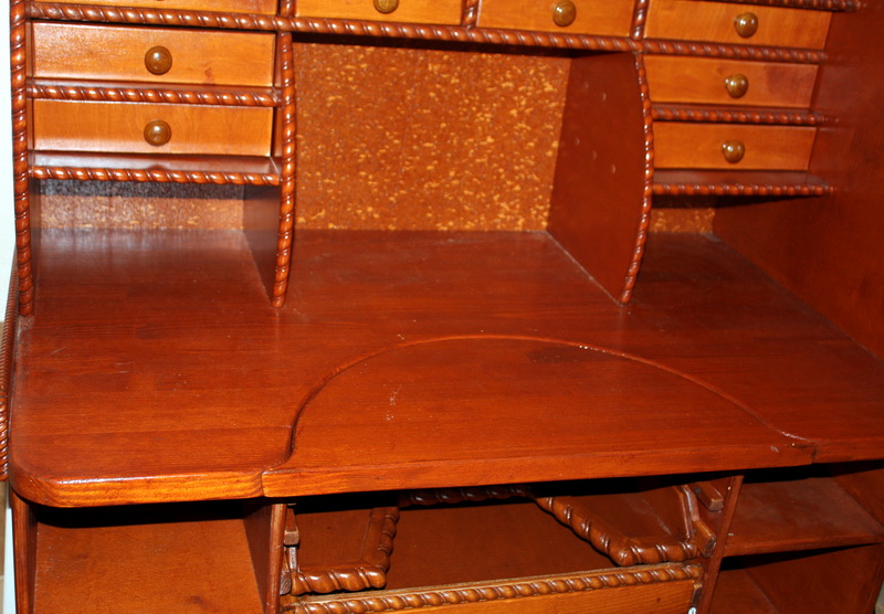

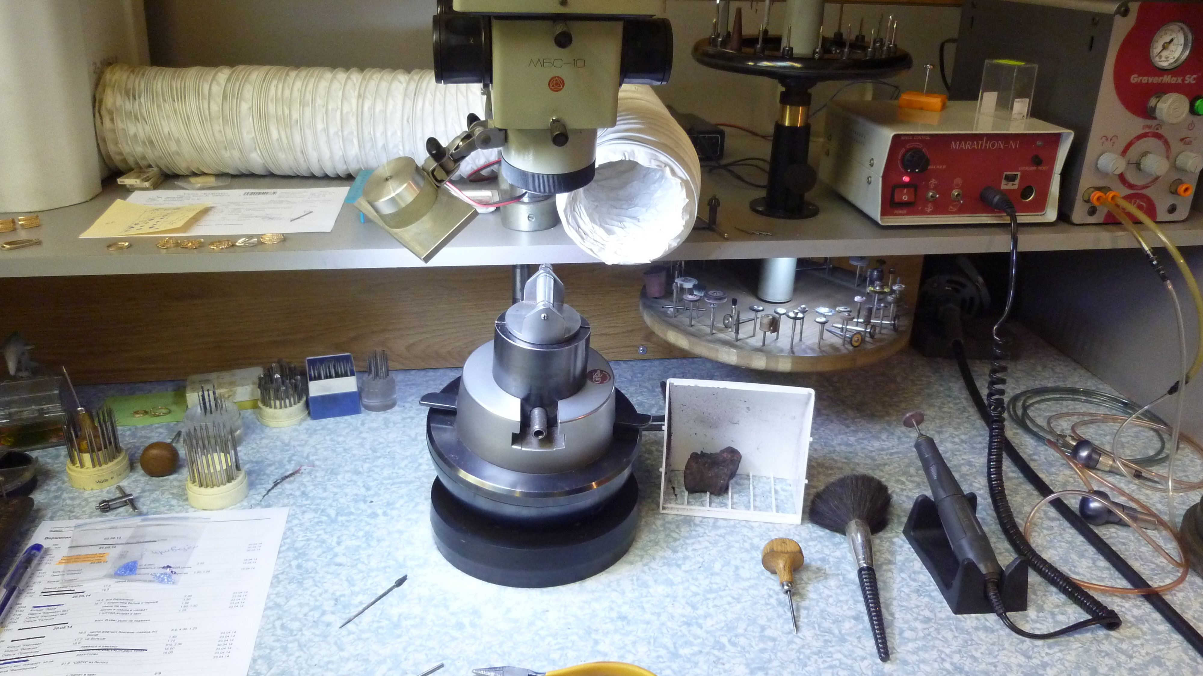

Что имею я, стол сделанный мною в период ученичества.. в 93м... столешница массив лиственницы ( был белый пластик, сейчас нержавейка), каркас стальные квадратные профили, поддон стальной (не ржавый еще). Все... весь хлам либо в поддоне, либо ровным слоем на столешнице, на полках на стене... инструмент который еще не успел перекочевать в поддон или на столешницу.
Было и 2 и 3 рабочих стола, один для монтировки-пайки, второй для закрепки... на третьем сваливалось все ненужное )))

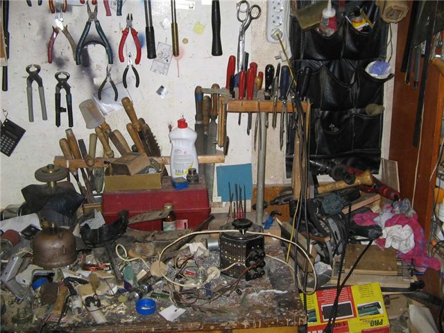

Вот такая у меня была в 2004 году, ужос!
Сейчас почти такая же *опа, все ровным слоем )))) но стало удобнее.. немного.

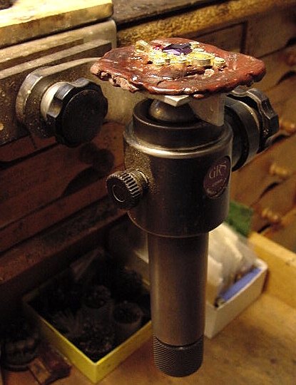

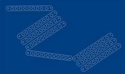

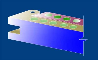

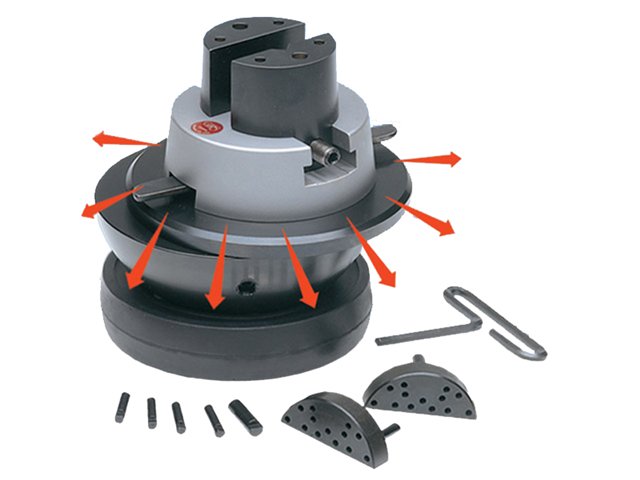

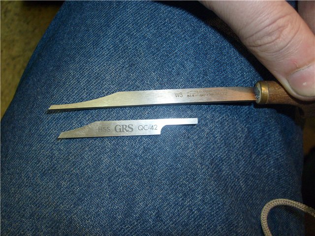

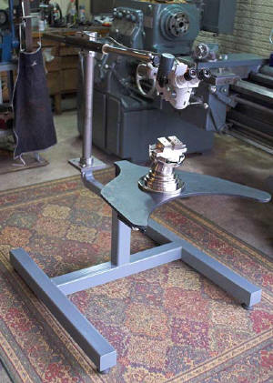

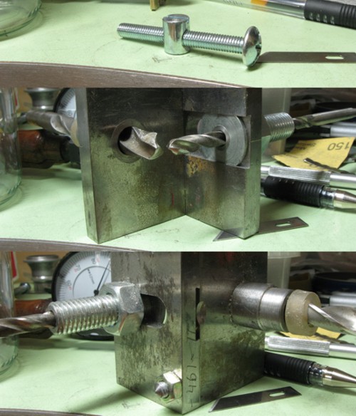

Конструкция финагелей и прочей удержательной фигни.. типа таких

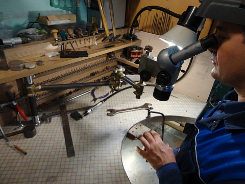

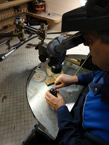

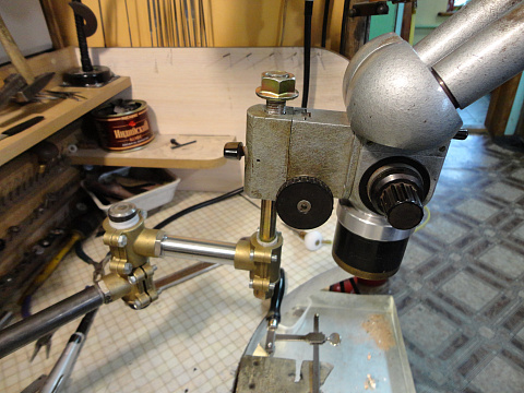

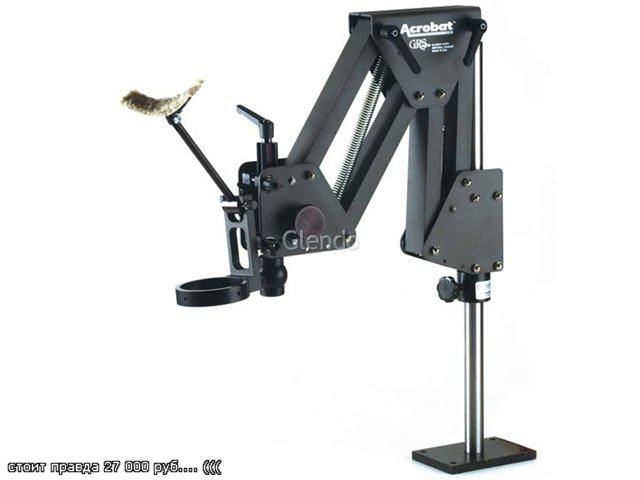

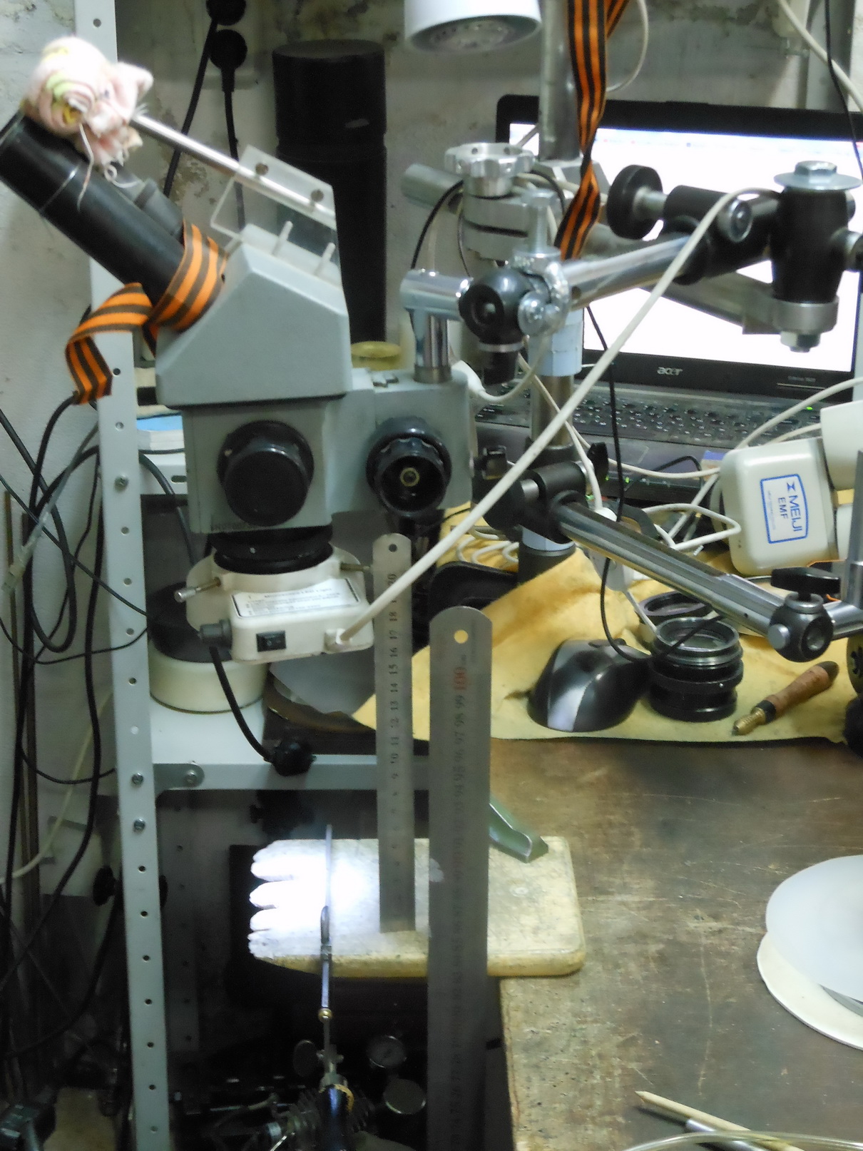

Установка микроскопа на стол, а лучше цифру на монитор...

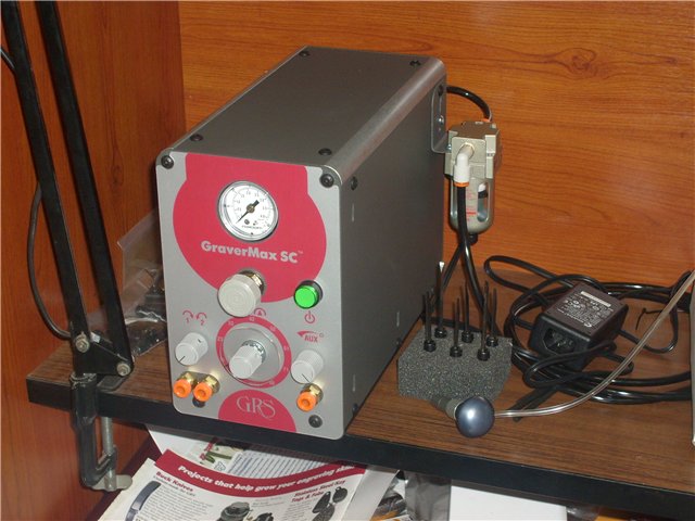

Гравировальные пневмо-штихеля и прочие пневмо устройства....

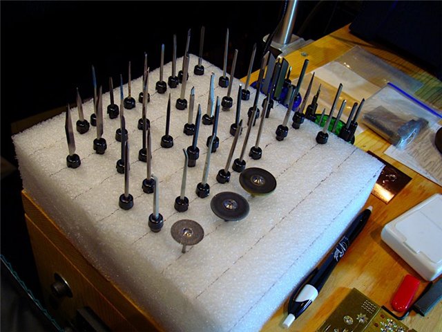

Как хранить в порядке борфрезы, когда их тыщи ? Комп и манипулятор для наведения порядка?

Для начала надо определится что там должно быть.
Стол я так понял должен быть для "модельера" продвинутого.
Который не только моделит но и производит сборку эксклюзива, творит и познаёт, и место нужно предусмотреть ещё и для дополнительного набора инструментов и приспособлений, мало ли там гальваника и или эмаль не говоря о работе с воском...
Первая мысль разбить всё на зоны хранения материалов для разных задач.

Воск... для воска думаю нужен отдельный пылесос.
Отдельно монтируемый поддон, мгновенно-съемный.
И комплект термо-шпателей, аэро-термо...

тут свой пылесос, тут 95% отходов восковых-просто пыль.

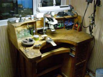

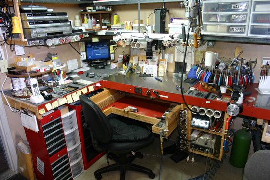

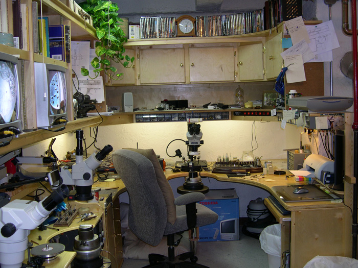

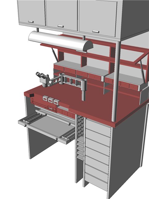

Вот ещё интересный вариант :D

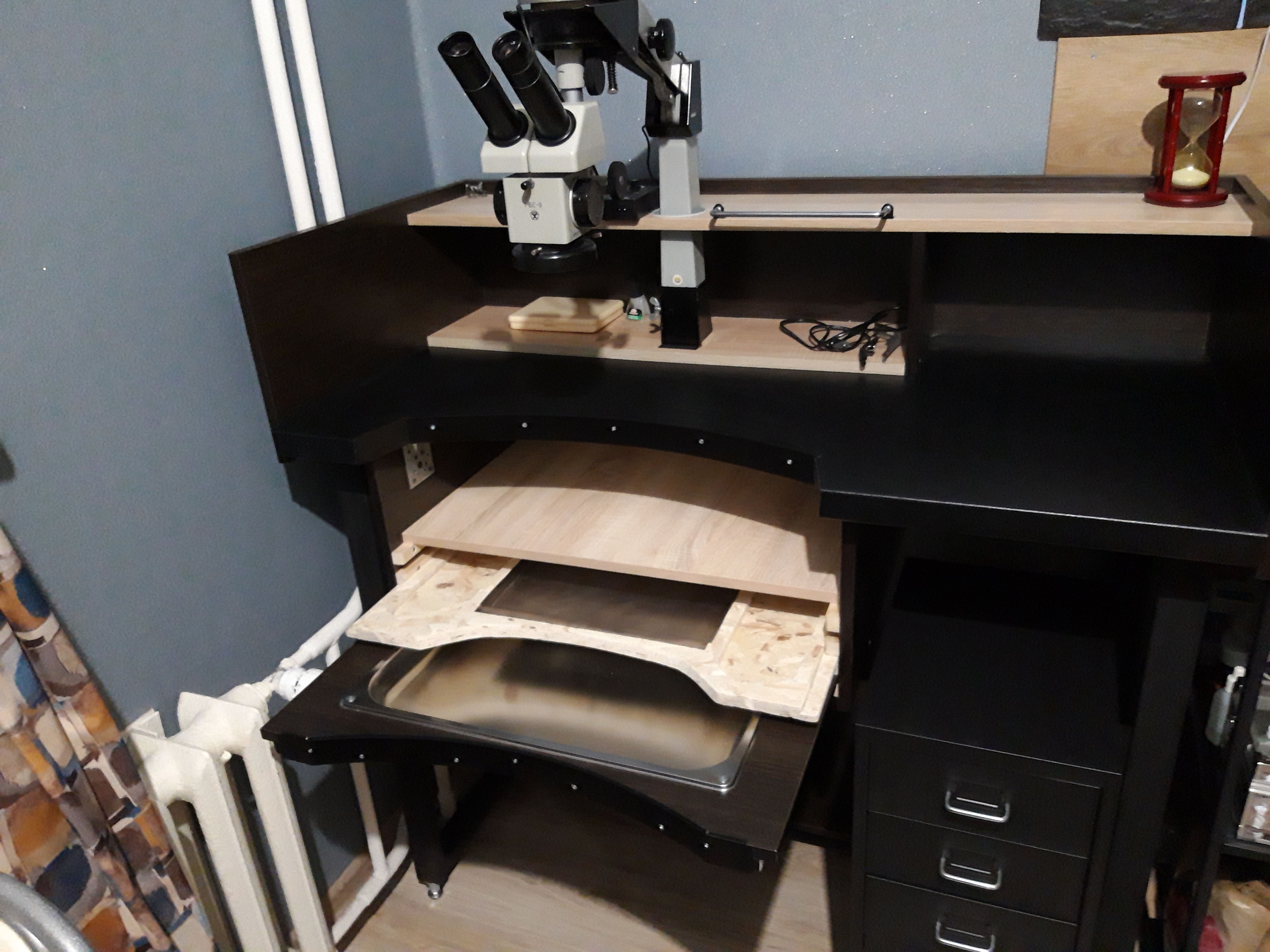

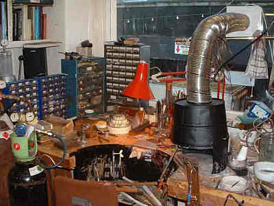

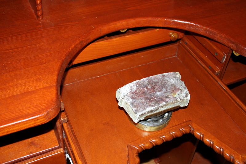

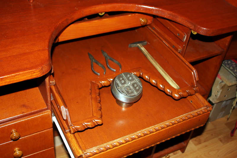

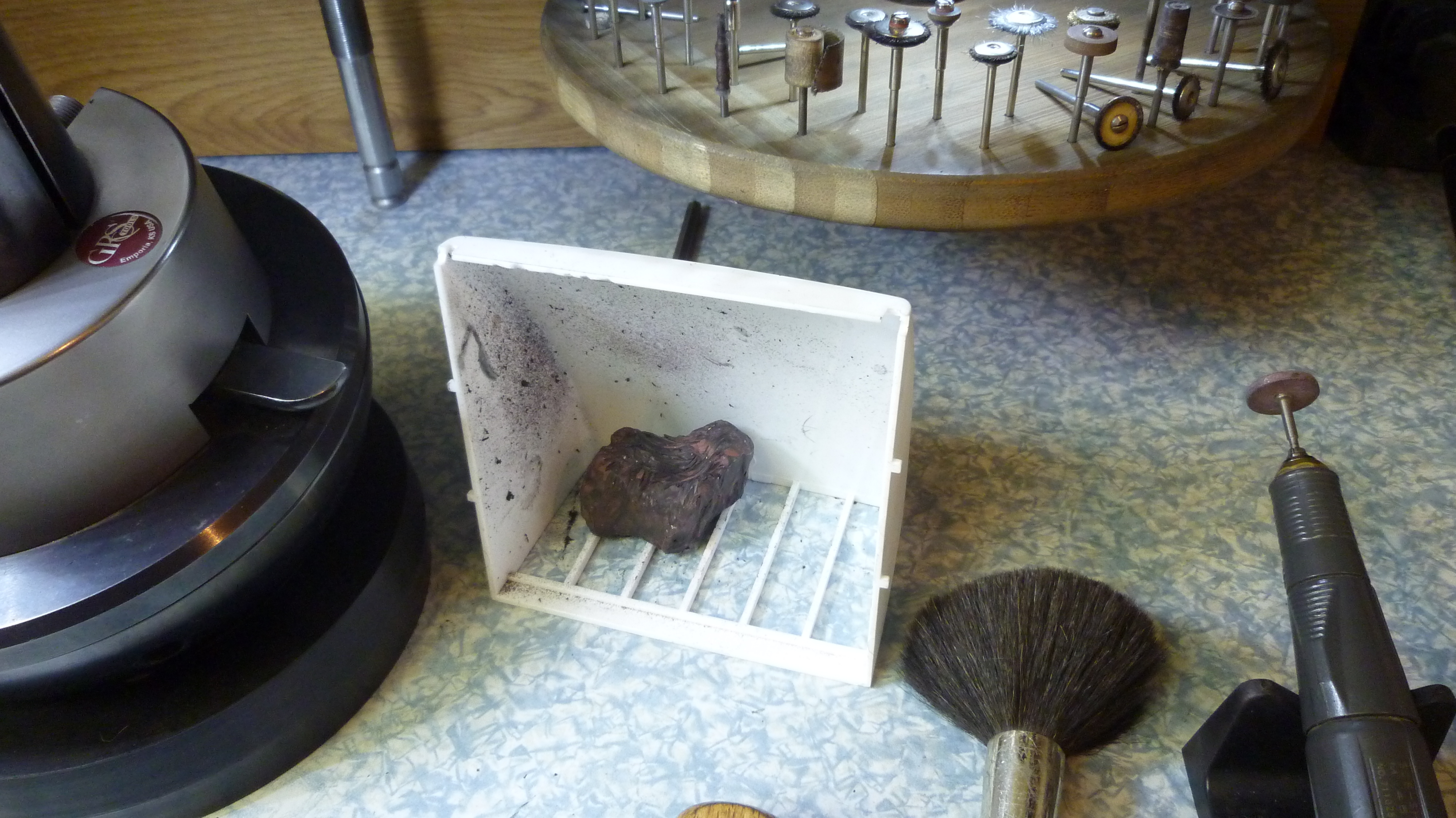

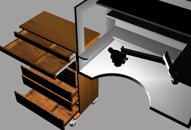

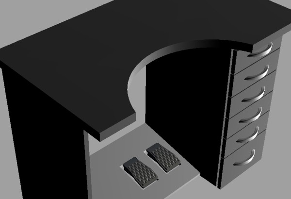

Вырез в столешнице глубокий..
В поддоне у меня вырез служит только для одного... туда сыпется и валится все что угодно... именно в пространство между пузом и вырезом.
У меня так вот...

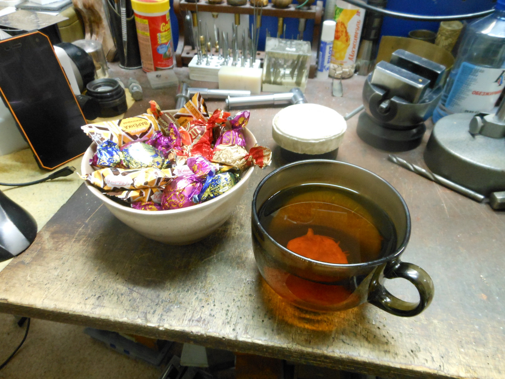

Судя по колличеству пустых кружек из под кофы... был четверг.

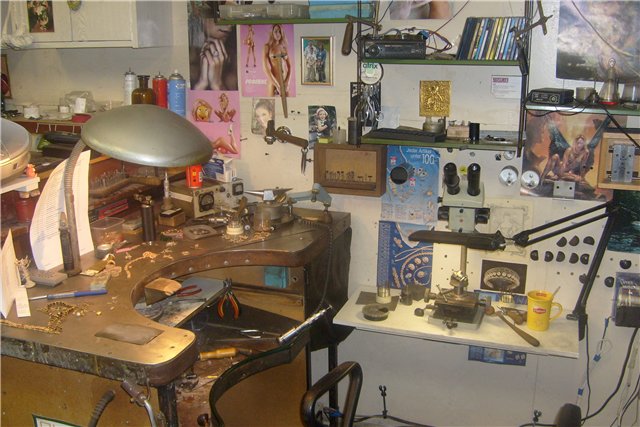

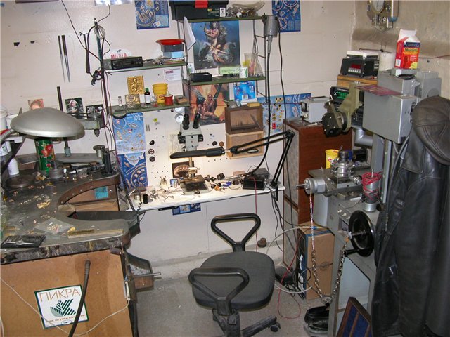

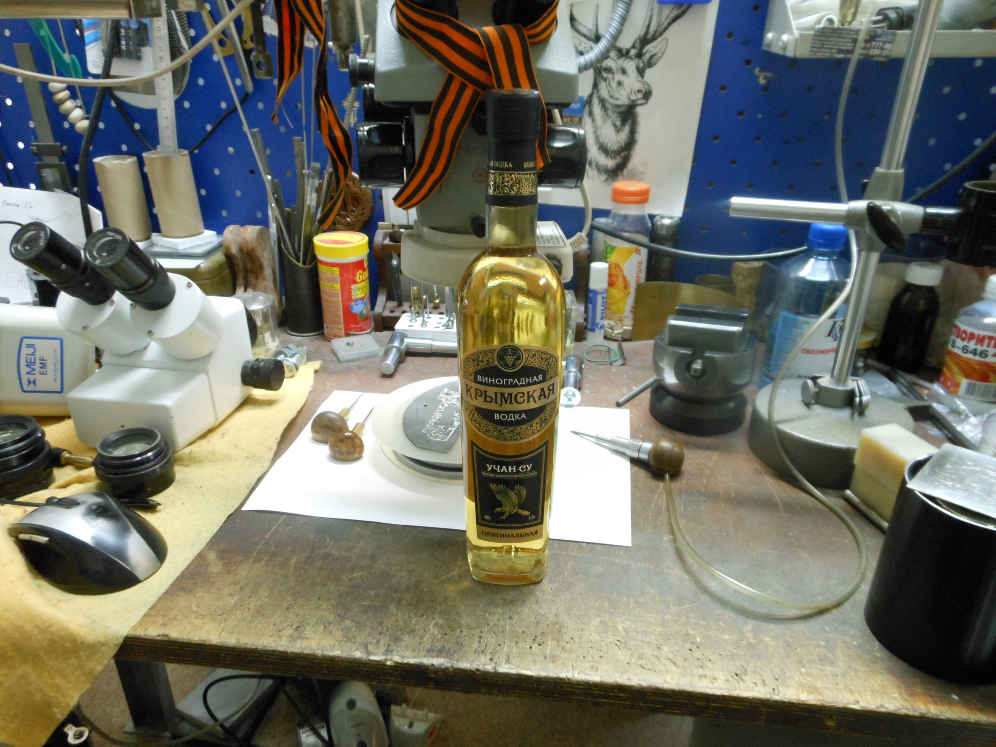

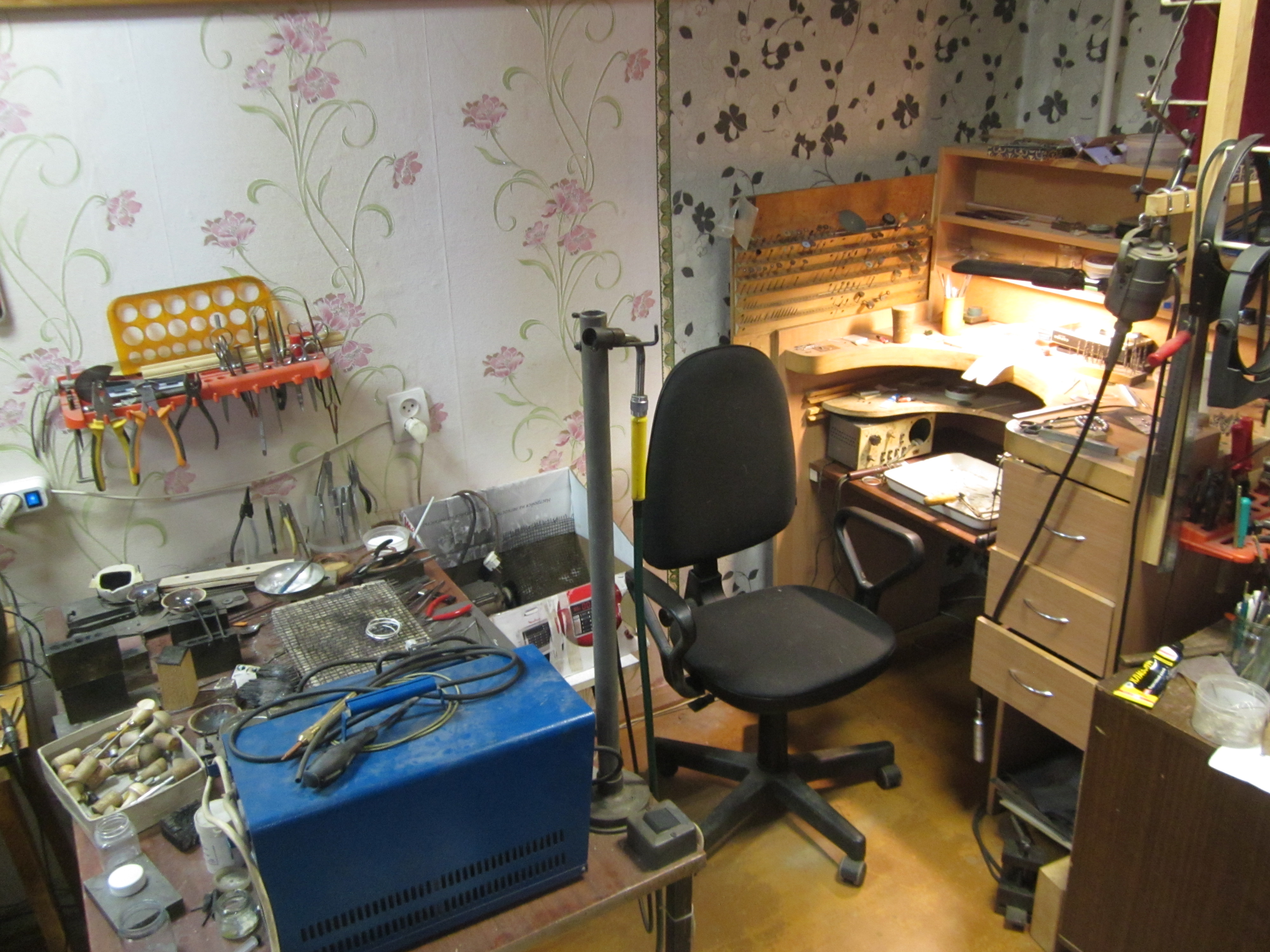

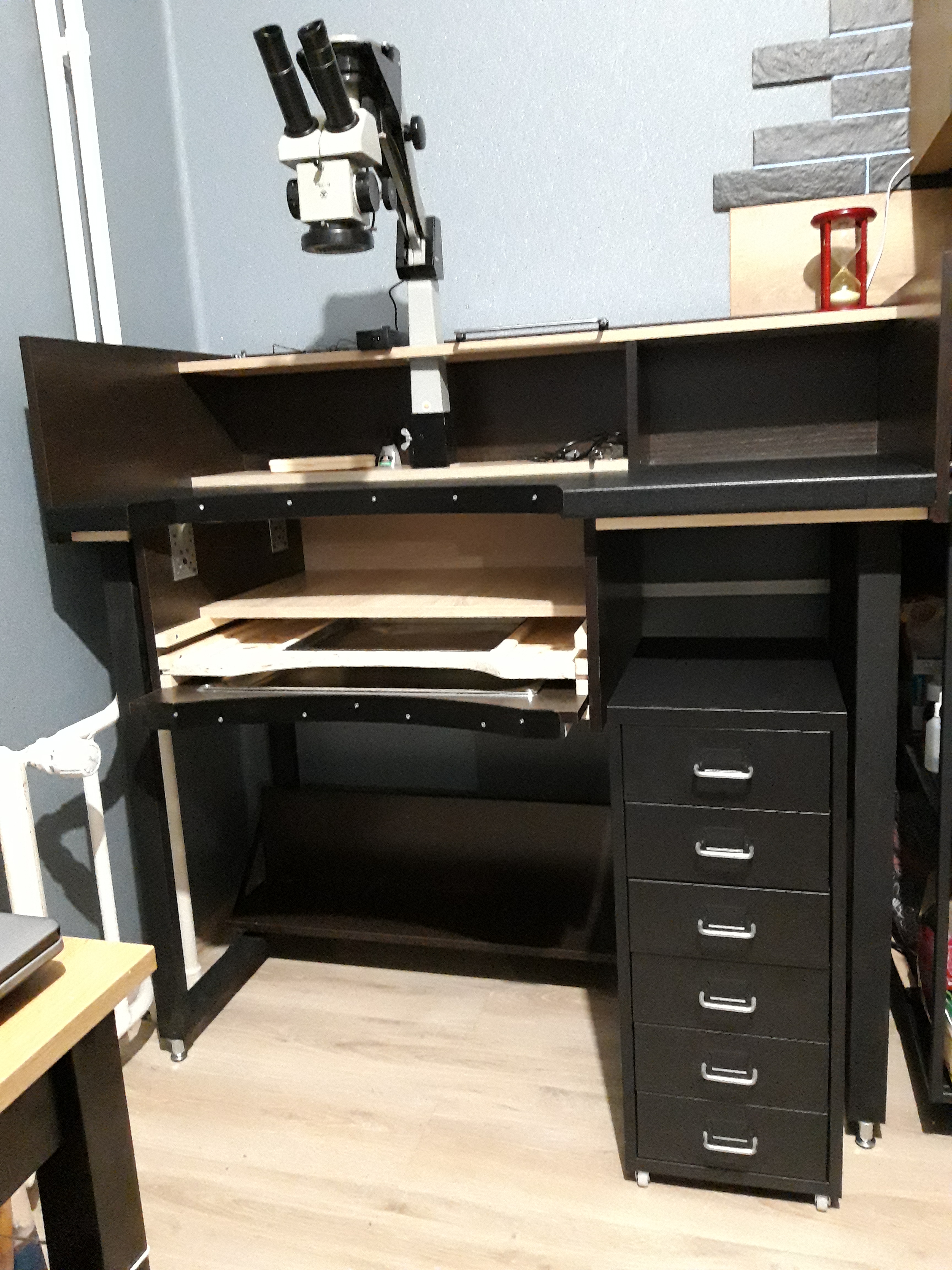

А вообще сейчас как-то так вот...

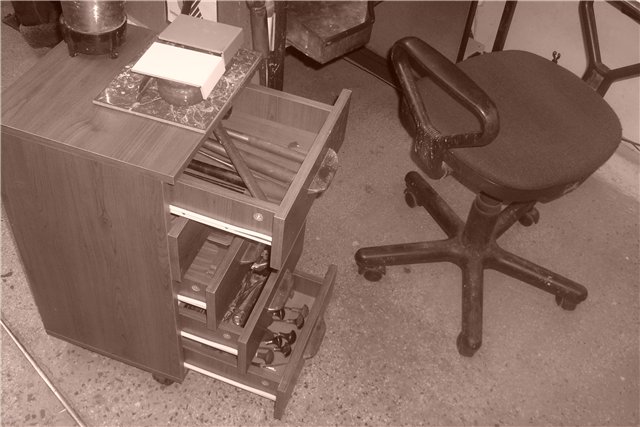

Есть еще тумбочка на колесах, с выдвижными ящиками.. она же подставка под банки с флюсом и отбела...

Про поддон.
На моём столе он один под рыжик, есть ещё под сильвер он вставляется в поддон рыжика так что под ним остается место под невысокие баночки и золотой лом, и полностью закрывает доступ пыли опилок серебра. Но за это я не переживаю бывает что в золотые опилки и мусор разный собирается.
В рыжие пилятся и белое и лимонное, иногда и сильвера попадает.
Я их просто собираю, и раз в год за месяц до нового года отдаю химику на обработку, этакий новогодний подарочек получается в виде чистоты грамм так некисло..
И ещё я сторонник закрывать все баночки и всякий мелкий хлам в ящики или полки, что бы пыль на них не скапливалась. Для пыли специальная тряпочка с ковшиком в котором она промывается водичка отстаивается. и эта каша собирается для дальнейшей переработки.

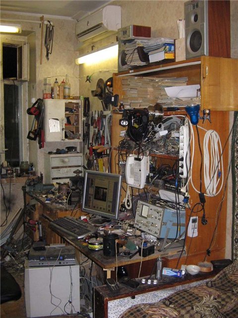

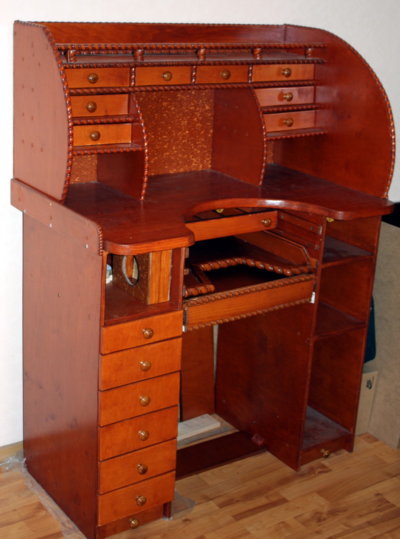

Не очень понравился вариант под названием "пример для подражания" из поста Никиты (там красный стол углом). мне кажется это удобно, единственное что бы я сделал (извиняюсь, что я так, без картинки, но как говорится на ходу сочиняю) боковую столешницу выще уровнем чем основной стол. Эдо для того, чтобы можно было положить локоть, не свалив при этом аккуратно наваленную кучу хлама:)))) Ну или тонибудь в таком роде, ато я не раз уже так делал - кладёшь локти и думаешь: " не забуду"...Бац! готово! Вспомнил!:) Но уже поздно.
Чем мне ещё угловой вариант нравится ( именоо тот, что на картинке) так это тем, что верстак обееми тыловыми поверхностями прислонён к стене, а это значит, что над верстаком можно повесить больше всяких полочек-ящичков (у меня например часть стены - окно)
Кроме того мне ещё кажется, что проблема "заваленности верстака" идёт не только от конструкции верстака, но ещё и от нехватки специальных футляров-коробочек. И дело не втом что они стоят дорого - их просто негде достать! Поэтому надфили втыкаются в оранжевых ёжиков (80 г. выпуска) для карандашей, свёрла хранятся в лучшем случае в коробочках из-под "тик-така", в худшем - спичечных коробках и бумажных свёрточках...
Тема очень актуальна, но боюсь, что универсальный верстак не придумать! Помещения у всех разные, планировки тоже, поэтому комуто подойдёт один огромный верстак, а другому 3 маленьких, распихнутых поуглам. Вот я себе при всём желании большой верстак не смогу поставить, у меня даже вальцы к верстаку привинчены...

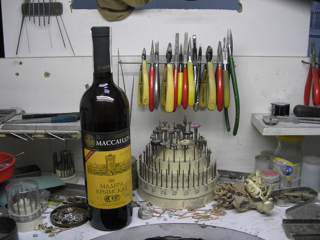

Верстак находится в состоянии предельного порядка наивысшей степени!
Все ненужные на тот момент инструменты упихнуты в ящики
Спросите, а что там на заднем плане? - Да, вы правы...там пивные бутылки :oops:
P.S. Никита, проказник! Девчёнками голыми обклеился!!! :lol:

В итоге думаю получится универсальный верстак, из готовых блоков, чтобы можно было собрать как конструктор, кому какая площадь нужна.
3D модель верстака, с полной деталировкой, для мебельных мастерских.
Чертежи финагелей и прочего крепежа...
Срок для разработки совместной... 5-6 месяцев... изготовление.. ну это у кого как.. я планирую к осени обновить свое рабочее место на 100%

для бориков можно купить или самому сделать ступенчатый брусок с отверстиями нужного диаметра(вопрос заключается в количестве бориков)

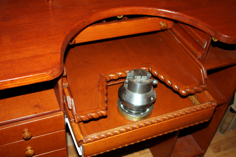

на счёт финагелей, и способа их быстрой смены -  что может быть быстрее и практичнее, чем металлическая скоба с резьбовым отверстием на нижней поверхности столешницы? (Вставил финагель, и болтик снизу затянул, займёт сек 10, а чтоб ключём или пасатижами не лазить и не поддтягивать вечно этот болт, просто на него нужно наварить рычаг)
Пока ещё я сам мучаюсь со своим писменным столом, да и финагель у меня не так крепится как я сказал,, у меня их 3 разних, постоянное мучение сменить один на другой, но весной в планах всё переделать+ обязательно вытяжку хочу провести для пайки, и самого мучает вопрос, не будет ли темно вместе с куполом вытяжки?

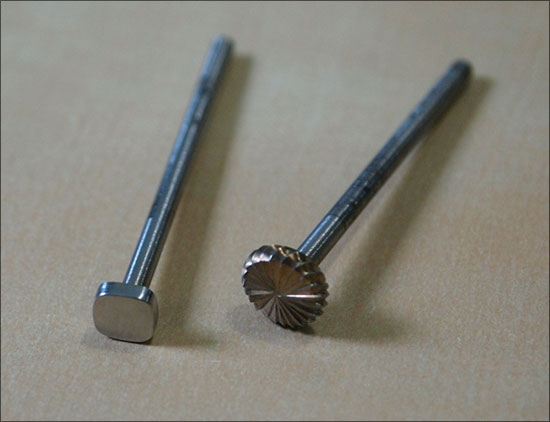

К примеру, Никита упомянул борфрезы - когда их тысячи. Ну и пусть их тысячи, а всего реально в данной работе используется максимум десяток. Вот и нужно из рассортировать по ивдам, типам и т.д., точнее - по нужности для каждого вида работ. У меня их было конечно, на порядок меньше, но рассортированы были на 5 или 6 подставочек, и для каждого вида работ обычно хватало одной подставки. остальные стояли в шкафчике над верстаком.

Создать универсальный стол дело реальное но как мне кажеться микроскоп все же громоздкий и лишний даже на поворотном штативе.Для закрепки камней достаточно вэб камеры, предусмотреть место для монитора а то и двух ведь место перед глазами поверх столешницы обычно невостребовано либо это обычное ограждение чтобы хлам не сыпался за стол.Установить камеру без штатива наверно сложно но она хоть место будет занимать гораздо меньше чем микроскоп.Да и смотреть удобней перед собой вниз и вперед не прикладываясь к окулярам каждый раз.Отсюда экономия времени и места.Короче если заняться мыслей вагон.Согласен что тема эта должна быть не выносная на потребу производителей данного типа столов.

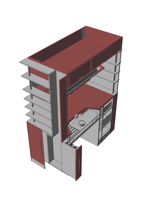

по каждому углу стола приделываем металлические уголиники, высотой на ~ 1 метр  выше столешницы, сверху соединяем все соседние уголиники др с другом, и получается рама над столом, к этой раме и приделываем лампу дневного освещения, выключатель можно сделать в углу рабочего стола. к этой раме так же приделываем крюк на правом углу для "фордома"
Вот кстати да!  если стол стоит не у стены, к которой можно кучу ящиков привинтить.. такая рама-гуд.

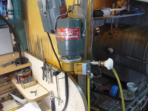

На нее и мотор вентиляции, и свет, и бормашины "Форедомы" повесить... и вообще антресоль для "ненужного" инструмента... главное башкой не биться.
Искуственный камень-говно... треснет от вибрации, к царапинам устойчив, температуру не держит.
Массив дуба для столешницы.. красиво.. но думаю что можно обойтись фанерой, а сверху... сменная плита по принципу ламината... вааще красота будет.
Штатив для микроскопа, да.. известная конструкция. Подобные стойки на магните продавались раньше...
Прорисовываются общие предпочтения... закрыте ящики, сменные поддоны... нужно предварительный набросок сделать...

там на картинке с красным Г-образным верстаком понравились пластиковые трубки в которые можно складывать всякую дрянь,типа мелких ригелей или пилок или старых надфилей.
Сообщений: 2418
Голосов: 615 / 4
Мне тоже эти обрезки полипропиленовых ( я так думаю) понравились...
С ними вот что можно...
Заглушить их все с обратной стороны... в каждый торец подвести пневмо-шланги... рессивер....  в каждую трубу пыж... и конопку красную..
