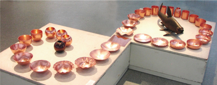

Несколько лет назад был проект Silver of the Stars
В нем приняли участие ряд известных мастеров (не у нас естественно) и известных людей в том числе и у нас.
Вот несколько фото с того проекта
Эван МакГрегор, Шон Конери и так далее. Звезды кино политики и прочих масс медиа совместно с шотландскими мастерами разработали дизайн и выполнили его в металле.
Майкл Ллойд работал с Шоном Конери, а с эЭваном МакГрегором работала Марион Кане. Остальные работы кто и с кем можно увидеть здесь.

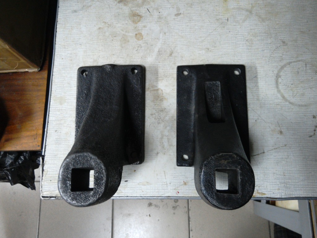

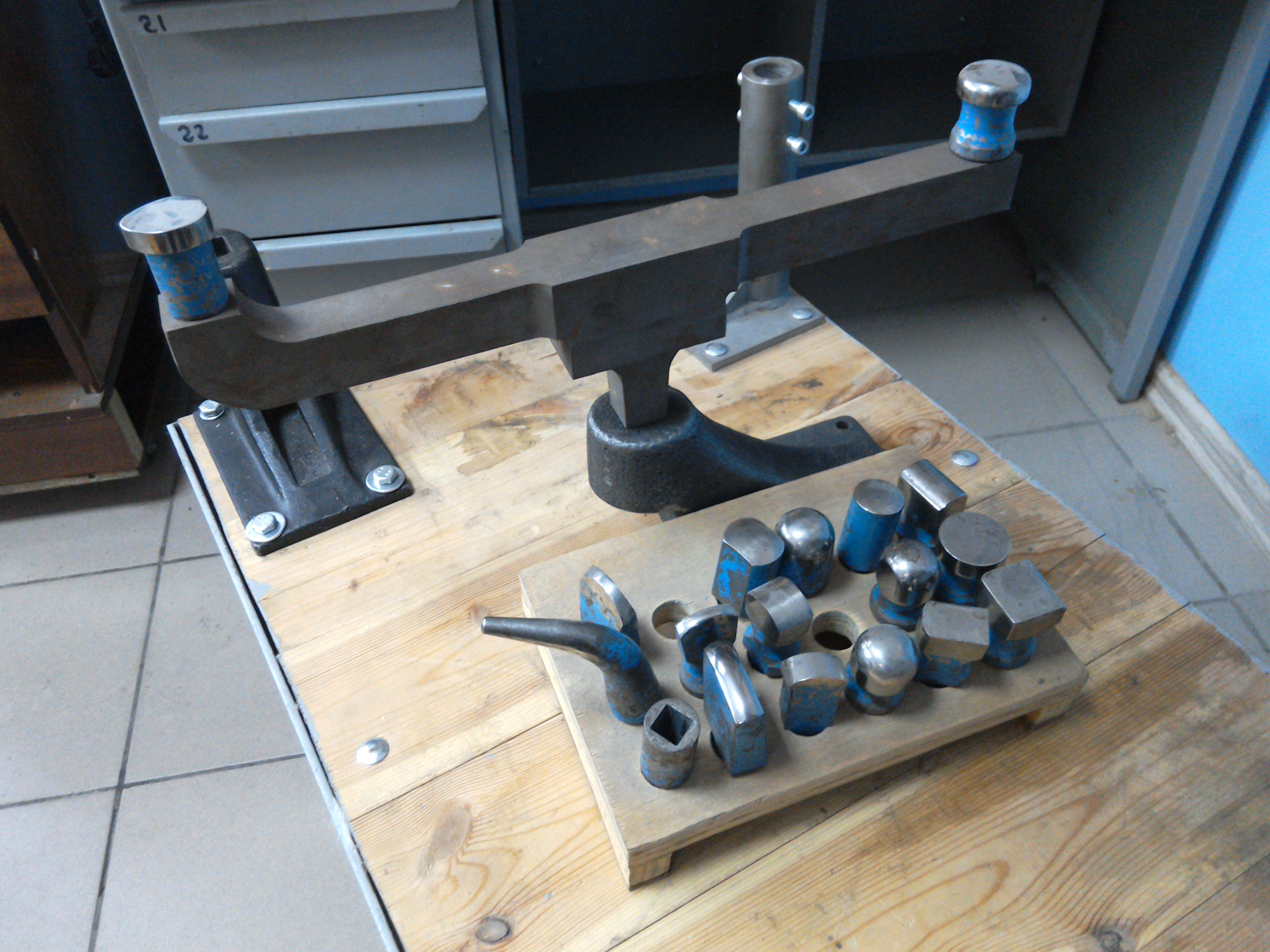

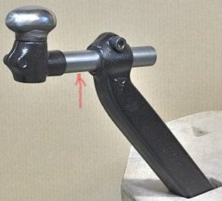

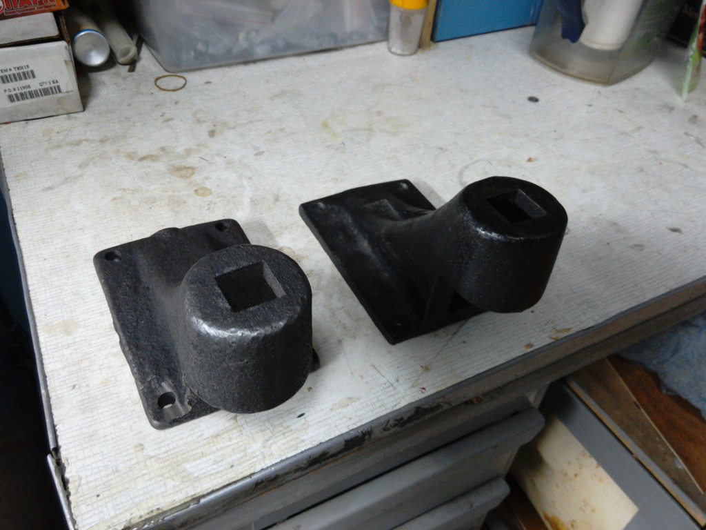

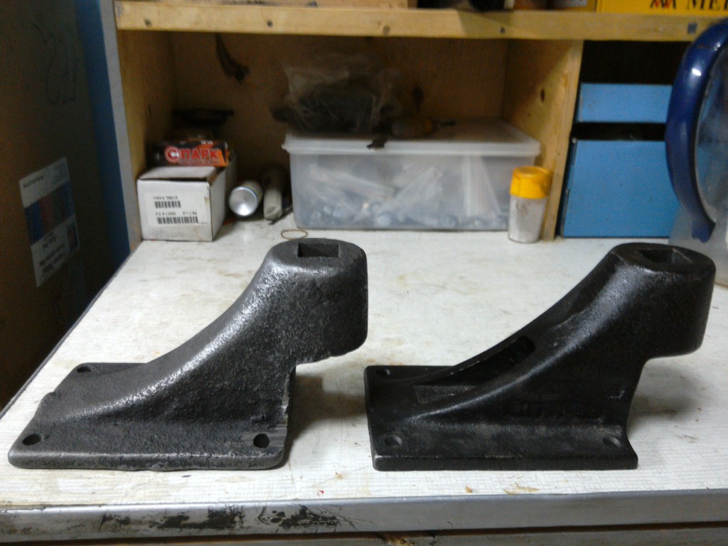

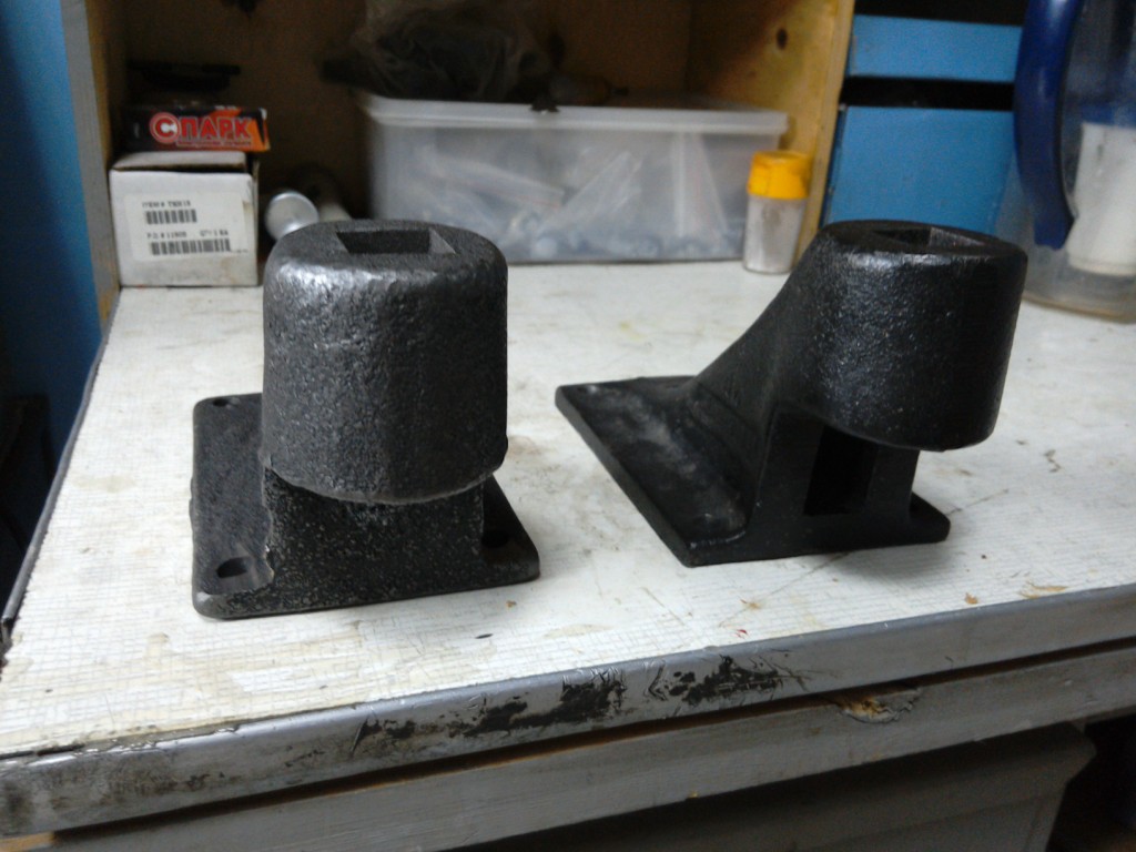

Я вот про эти отливки говорил. Держатели стоек для выколотки. С права оригинальная черная, а слева отливки сделанные в Омске по моему заказу. Пробный шар так сказать. Сколько стоит оригинал от компании Dixon можно глянуть здесь.

Леонид,
А не кажется ли вам что любой фрезеровщик сделает такую приспособу и обойдётся это раза в четыре  дешевле ? Какой смысл отливать , или это какой то особый фетиш ?
Sd768,
Следим ))) за темой. Я все отпишу. Это не литье это все в ручную вытянуто и выколочено на стойках и прочих приспособах, а там где нужно и чеканами задан рисунок.
Про литье позже, так как я начал тему с того что мне кое что из чугуна отлили.
Да нет, я про литье инструмента, а не изделий.
Вот держатель увидел отлитый, правда не совсем понял, зачем его было лить, если из листа 10 можно нарезать кусочков и сварить.
Правда я не знаю, может там по 500 р за отливку берут.
Леонид,
Снимали как-то на Кировском заводе помещение под работы. И я каждый день ходил мимо фрезеровщика. Идешь с утра, он читает газету, в обед - тоже с газетой. А станок все грызет и грызет.  :)  Такого размера металл фиг найдешь, чтобы потом половину в стружку гнать. Имхо.

Всем доброго дня парни.
Что касаемо этой штуки её вес 3,6 кг и габаритные размеры Д*Ш*В   200*100*110 мм. Теперь озвучу цену за которые мне их сделали. Отливка из чугуна, дробеструйка и прожил посадочного отверстия. За четыре штуки отдал 10 000 рублей. Отливали по оригинальной детали. Фрезеровкой за 2500 такую штуку вряд ли получишь. А тут чугун литой. Собственно две штуки могу продать если у кого интерес будет, либо потом ещё можно будет заказать. Так как мне нужно было три, одна оригинал и плюс две отлили.
Влад07, так точно фетишь  :) , люблю когда все качественно сделано.

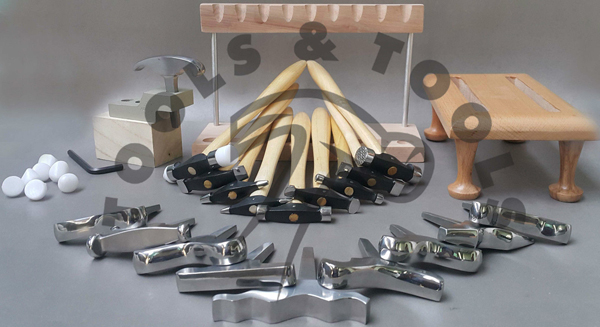

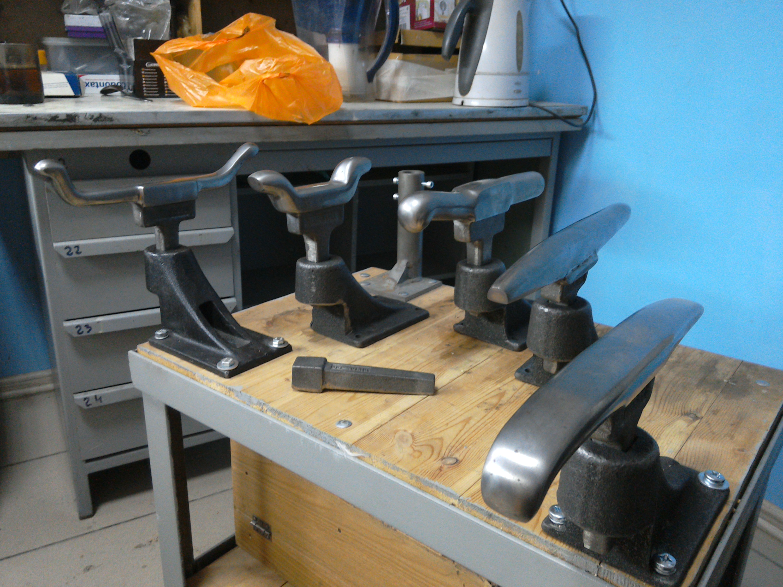

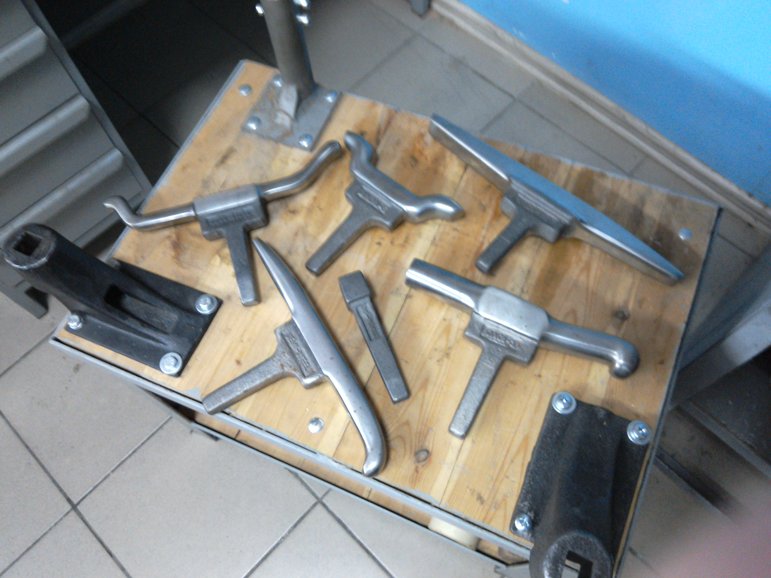

Вот основные стойки для выколотки.
И вид с боку, в профиль.
А этот комплект мне достался практический случайно, я под него только держатель сделал. Но с толщинами явно погорячился. Надо будет лишнее понимать. Да и углы закруглить.
можно довольно-таки уверенно предположить, где эти держатели через очень небольшое время поимеют трещину и сразу же вторую))
раньше оно, вроде, называлось шпераками?

bazzl,
Ни фига они ни чего не имеют  :biggrin2:  не сейчас ни в обозримом будущем. Эти штуки десятилетиями служат у людей. И передаются в наследство от мастера к мастеру, хотя Вы правы если взять кувалду килограмм этак надцать и засадить ей сверху по железяке ваше предсказание сбудется. . Но это так лирика, давайте по существу говорить.
Про шперак, те штуки что на фото имеют определение стойка номер такая то, нумерация у них есть.  Каждый инструмент для определённых целей.

Вот их оригинальное Stake-Silversmith #3, она на моём фото есть, для понимания разговора.
Из личного опыта работы могу сказать что правка на них серебряных чайников, кофейников, и прочей глубокой посуды проходит очень замечательно.
Но отчасти Вы правы, есть производители такого плана инструмента которые грешат сваркой  Вот как вариант
И похоже что и у стоек у них хвостовик приварены, а не цельно литые. Вот и вопрос что прочнее сварная конструкция или цельного литая применимая к данной оснастка и инструменту.
Изменено: Леонид - 24.11.2015 16:06:17
А что плохого в хорошей сварке?
Если металл калящийся, то его нужно отпустить, а если нет, то и так сойдет. 100 граммовым молотком все равно не сломать. А если для отливки взять не тот чугун, то трещины вполне вероятны.

Sd768,
Я же не сказал что это плохо.
Но разговор не про то. Если работать сто граммовыми молоточками, то и тисочков из алюминия  хватит что бы зажать в них на скорую руку сделанную стойку из кровельного железа на один раз. Ну а если мы говорим о профессиональном инструменте и его профессиональном использовании каждый день и когда по нему наносится не одна сотня ударов в день и далеко не сто граммовым молоточком, а этак грамм по 200-300-400. Что произойдет со сварной станиной и цельно литой после активной длительной эксплуатации?
Хм, да ничего не случится. Глянул на этот сварной оттотех, у них везде получаются упоры, соответственно, для того, чтобы разорвать сварку, нужно по правилу рычага приложить усилие раза в три большее, чем она держит. Т.е. за счет конструкции даже такая фиговая сварка, как на фотках будет работать десятилетиями.
Мне кажется, что основное преимущество литых деталей в их монолитности при большей массе. Это уменьшит вибрации.

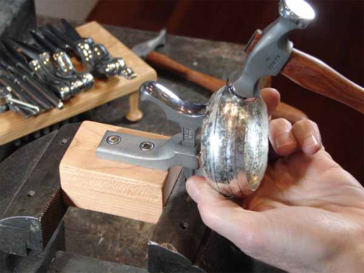

Откуда: г.Омск
Сообщений: 2578
Голосов: 295 / 16

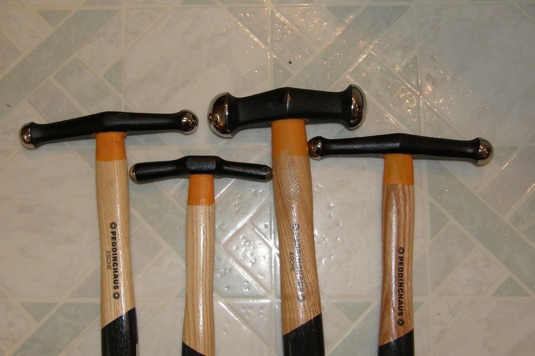

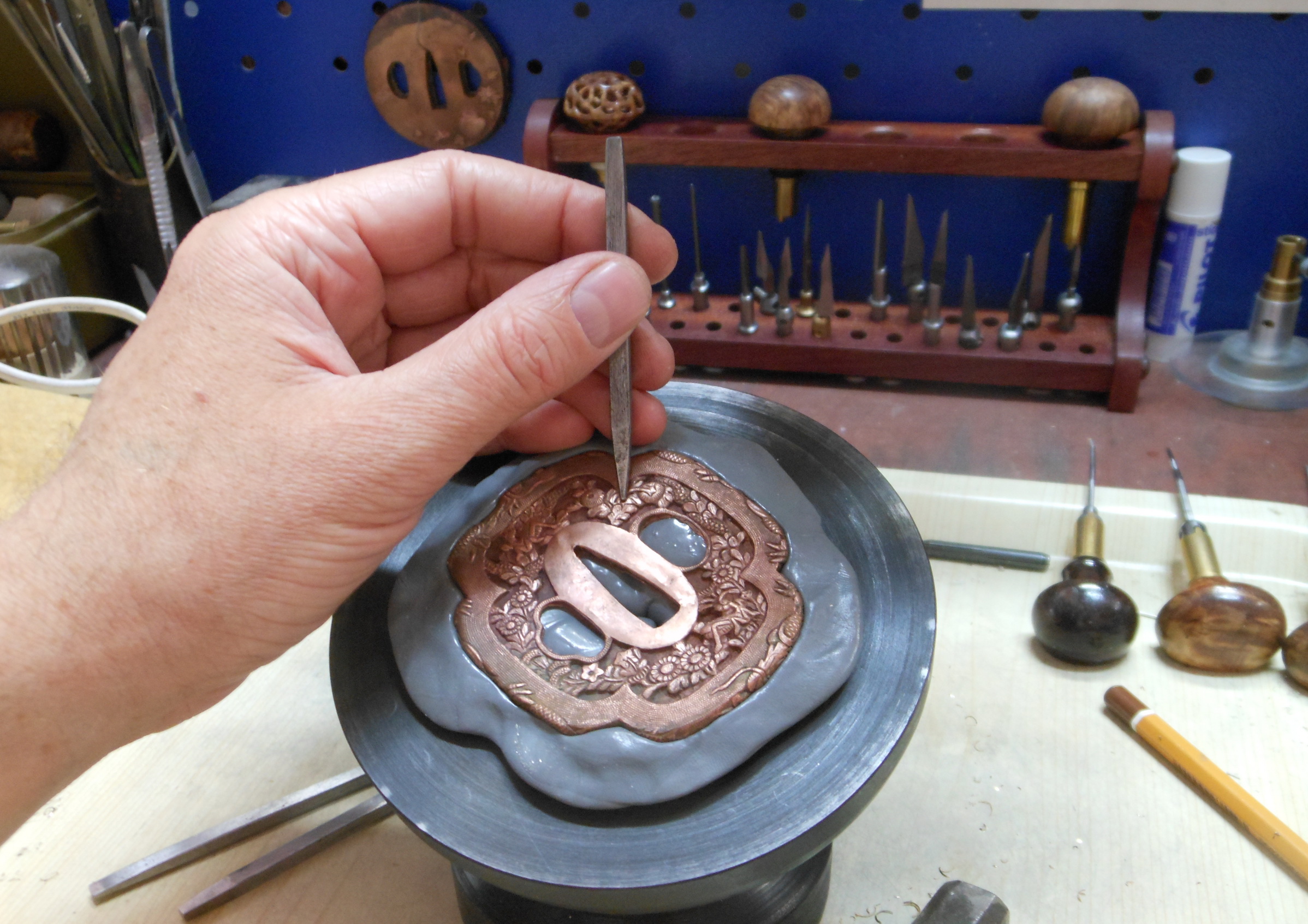

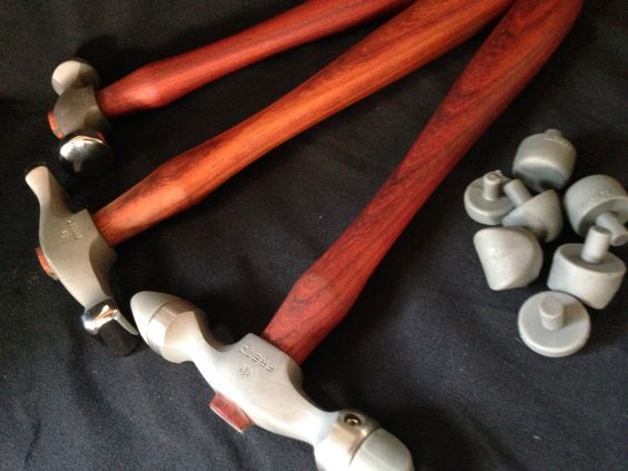

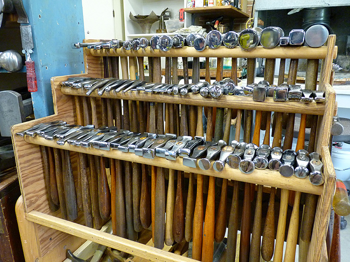

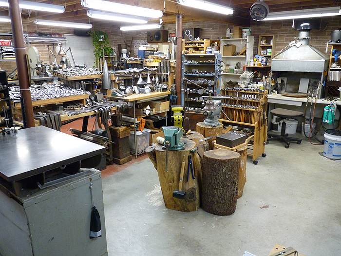

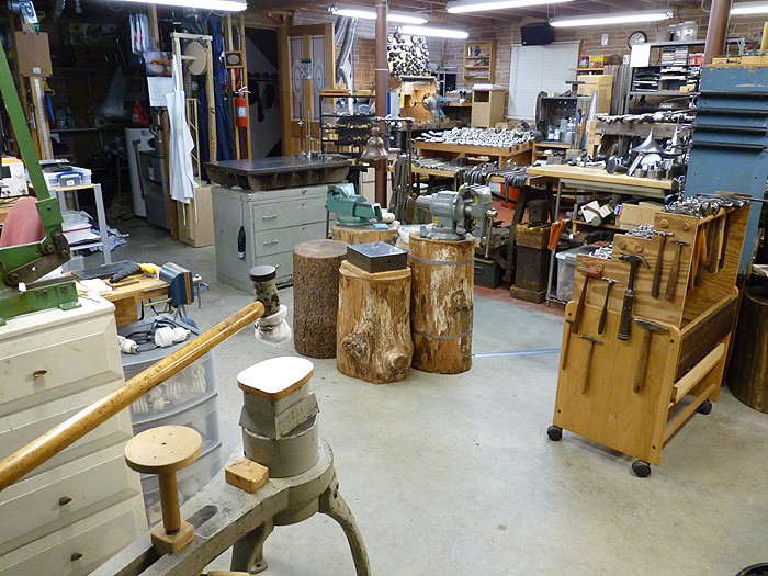

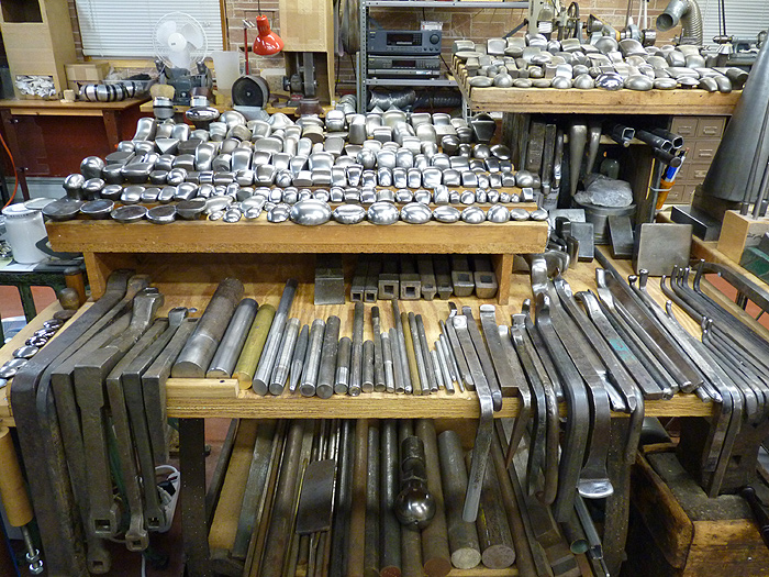

По молотками позже выложу информацию. А сейчас несколько фото мастерской Jeffrey Herman
Обратите внимание на бойки молотков, зеркало.
