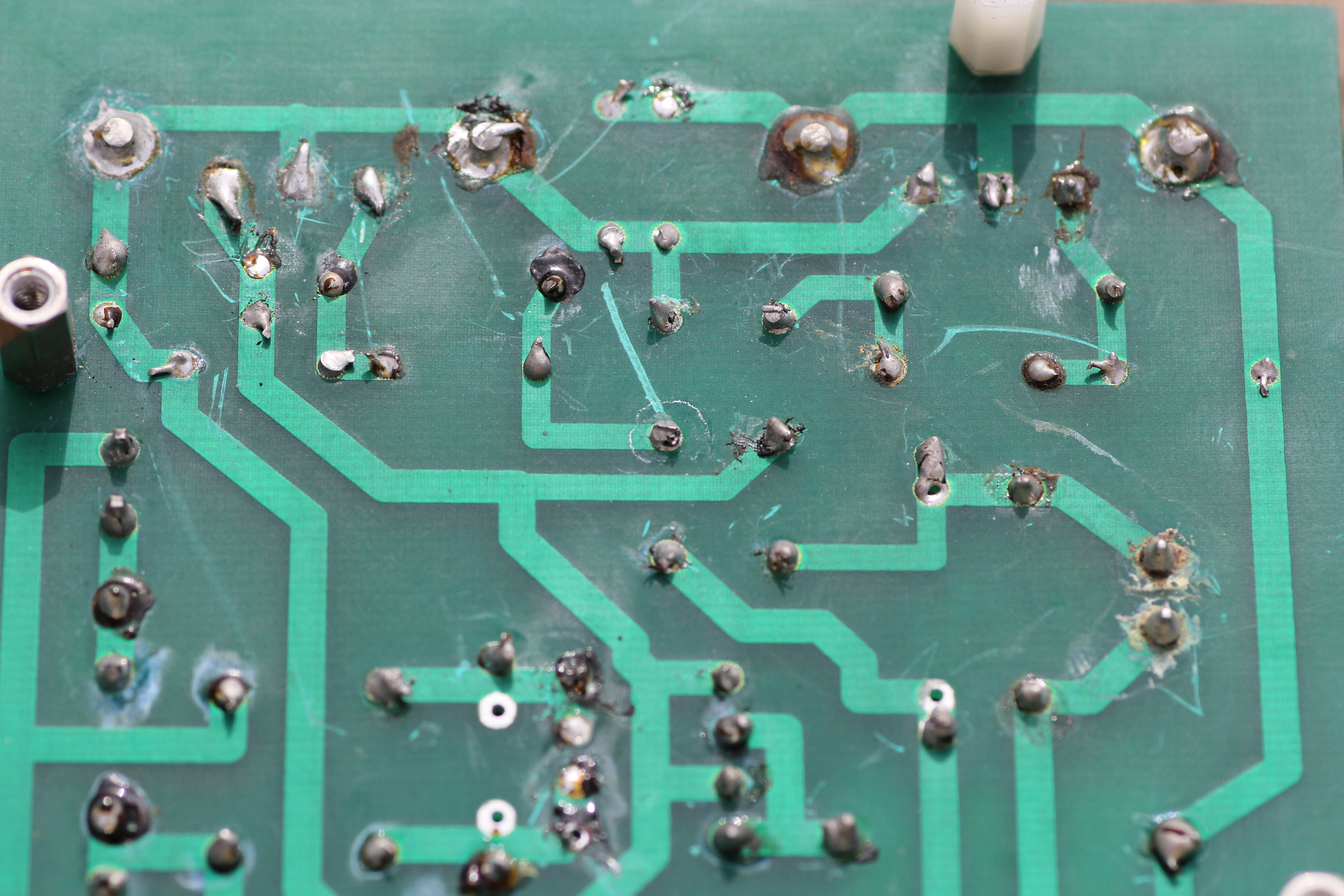

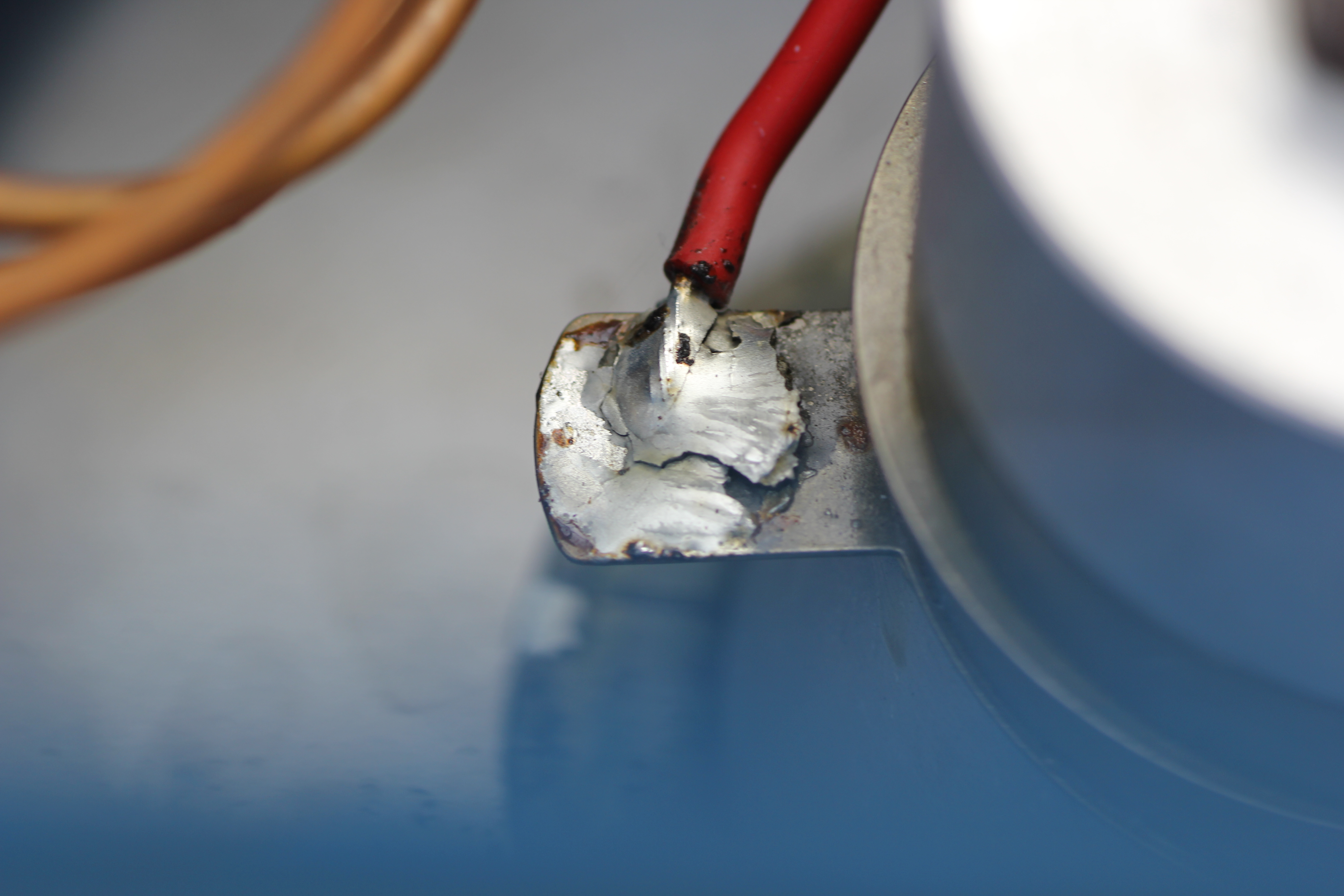

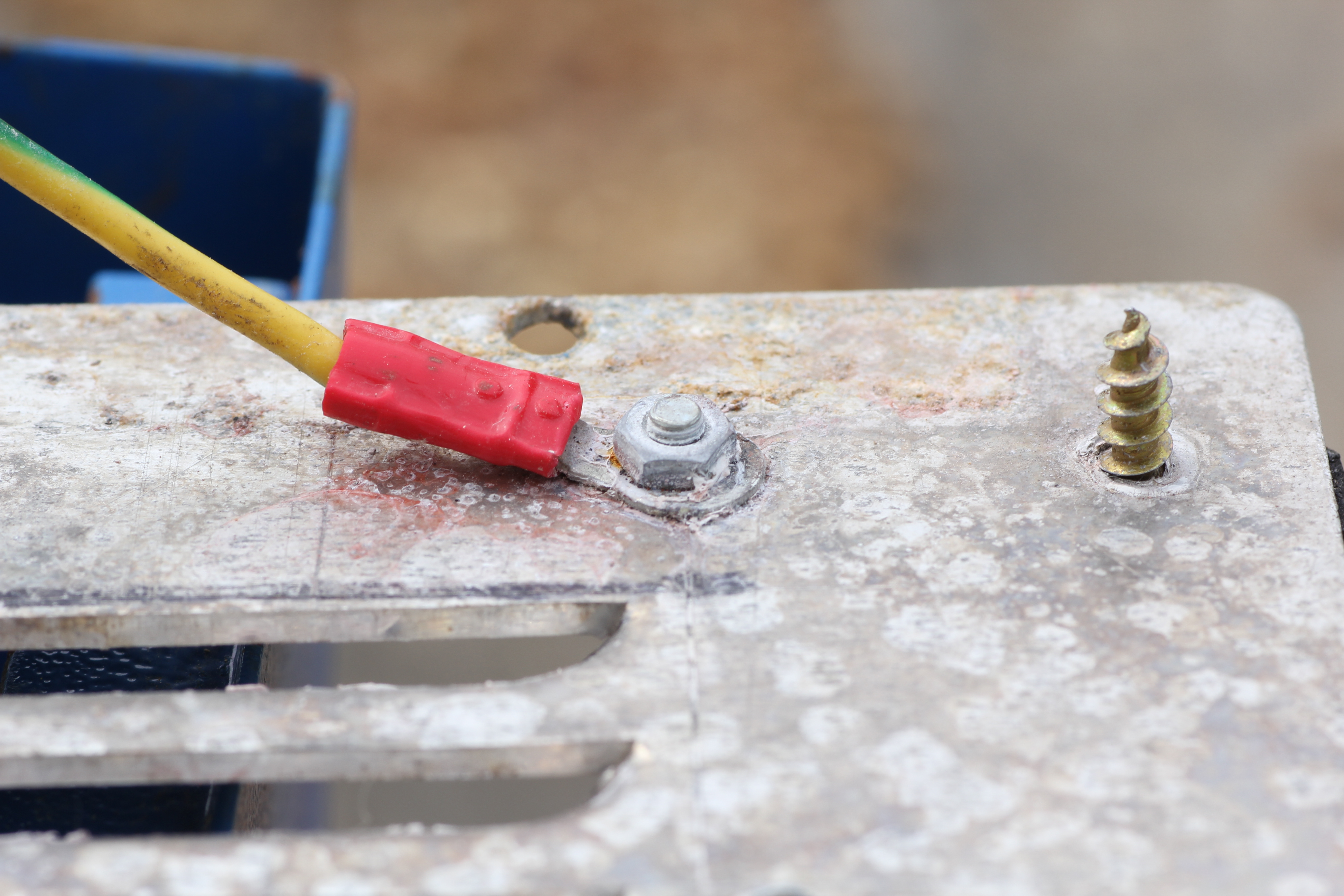

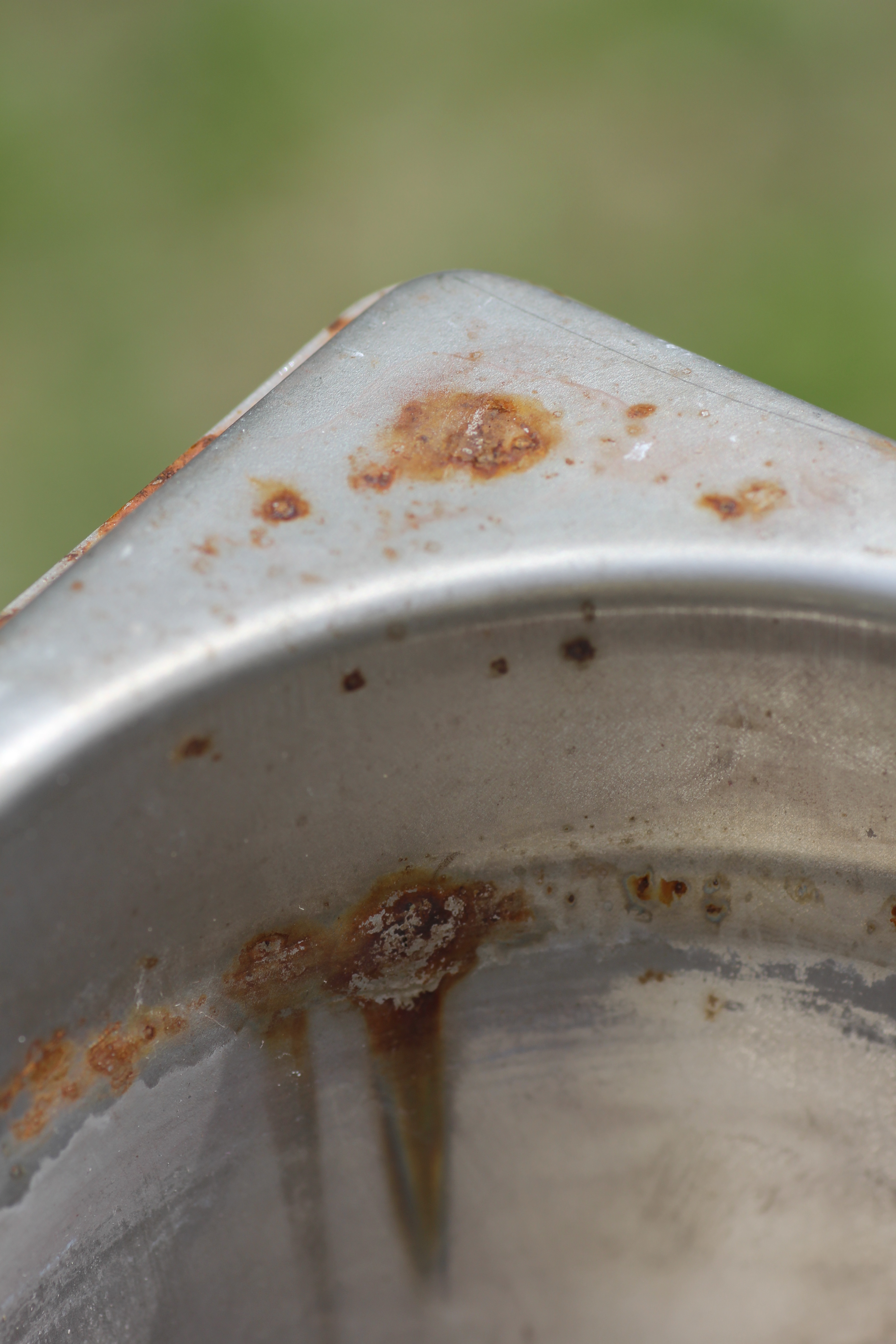

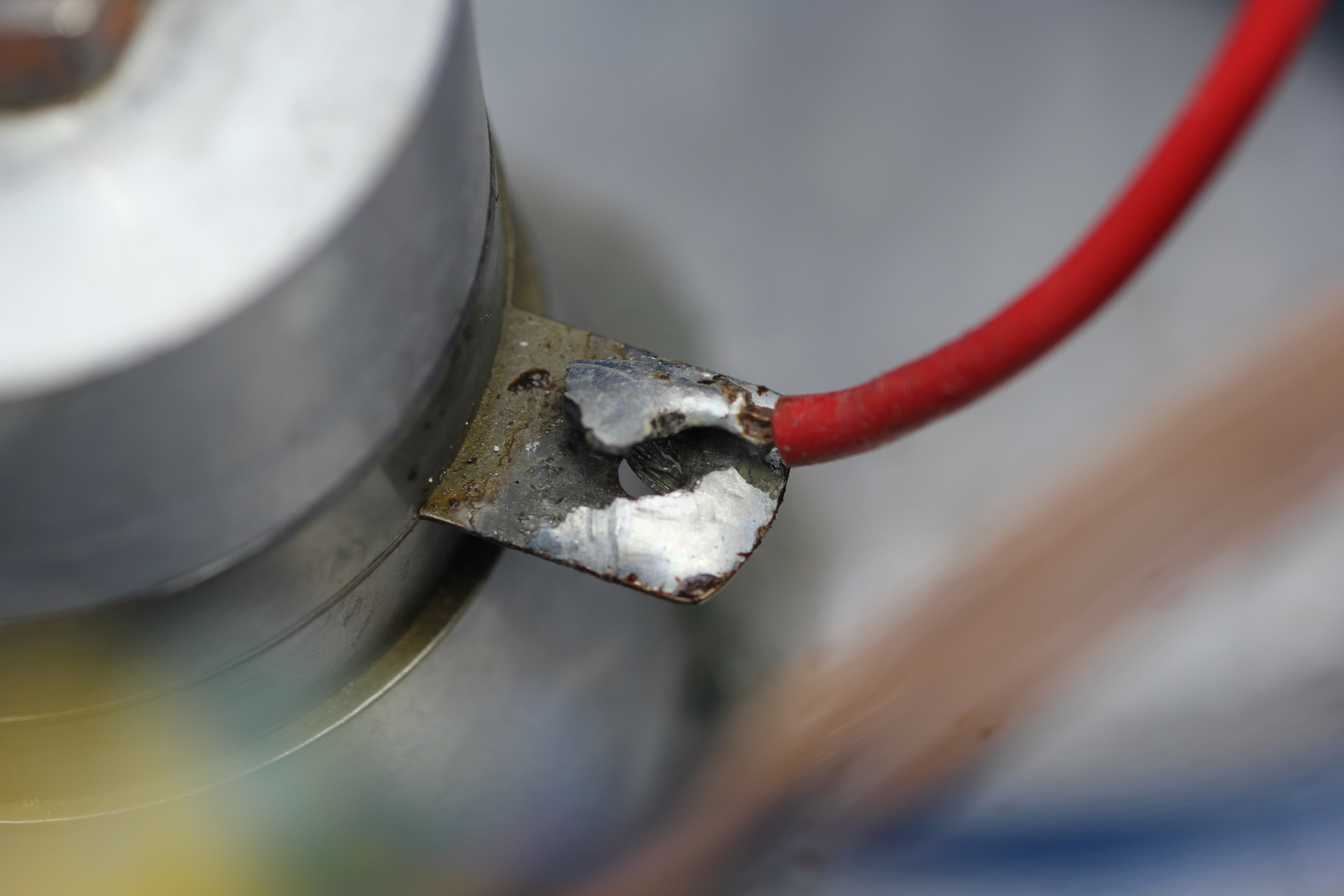

Ваше му вниманию фотоотчет,доказывающий "превосходное"(кавычки) качество продукции ВТК:
это фото монтажа силовых проводов к излучателю,на фото видно,что они разрушились,или были разрушены,провод просто болтается в отверстии.
второй провод на грани разрушения.монтажная плата,как видно со следами неакуратного и непрофесионального по нашему предположению ремонта,то есть,эта 4 по счету якобы "новая"мойка,которую я получил после 3 раз гарантийного ремонта предыдущей мойки,на самом деле,предполагаю,"счастливый"(кавычки) преобретатель данной мойки вернул ее обратно,а они мне ее втюхали.Мы видим "превосходное" со слов ВТК качество стали бочка мойки,мойка протекла на силовую плату.ну и монтаж провода заземления к мойке,видим что он в коррозии,даже не удосужились,скрыть лаком.Мойка эксплуатировалась крайне редко,и это второй год работы.

Регистрация: 05.03.2015
Сообщений: 90
По поводу пайки контактов. Припой треснул по живому- это говорит о длительной работе УЗМ , без остановки что привело к перегреву блока излучателей и контактов. Этот дефект проявляется в УЗМ различных производителей.Тем более в 2,4 и 2,8 л. УЗМ 4л.-уже оснащается вентилятором охлаждения.
Сегодня мы получили УЗМ-12л турецкого производства на ремонт,где клиенты самостоятельно вместо пайки поставили крепление винтами контактов. Фото высылаем:
Сейчас мы перешли на двусторонию пайку контактов.Кроме того контакты изготовленны из незильбера,а не из латуни как у турецких и китайскиз УЗМ.
Изменено: vtk_adm - 20.04.2016 01:07:51
Сообщений: 90
Плата Вашей мойки без следов ремонта. Пайка платы осуществлялась в ручную а не на автолинии.

Заземление не требует лакировки, так как используются контакты с покрытием никеля.

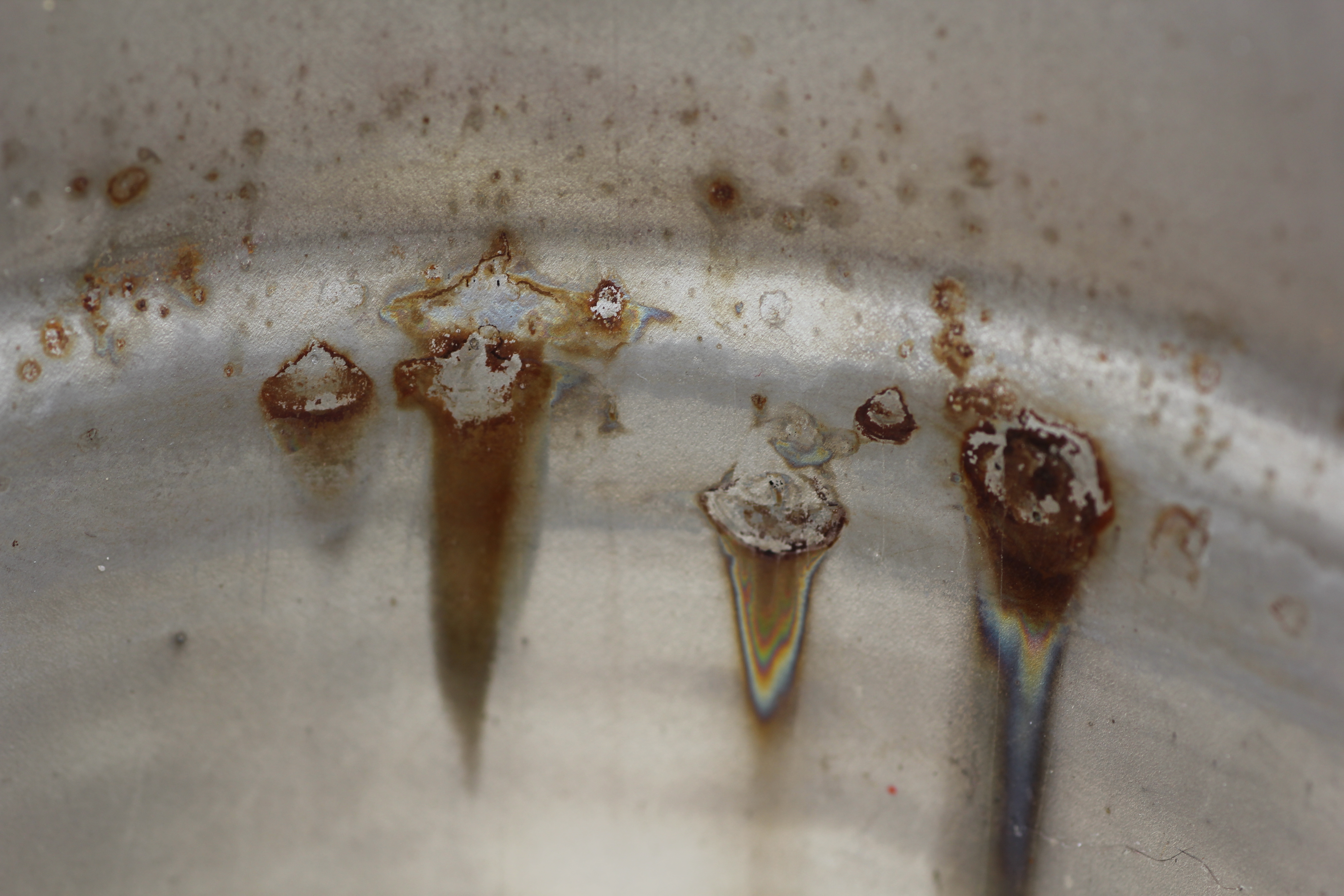

Сообщений: 90

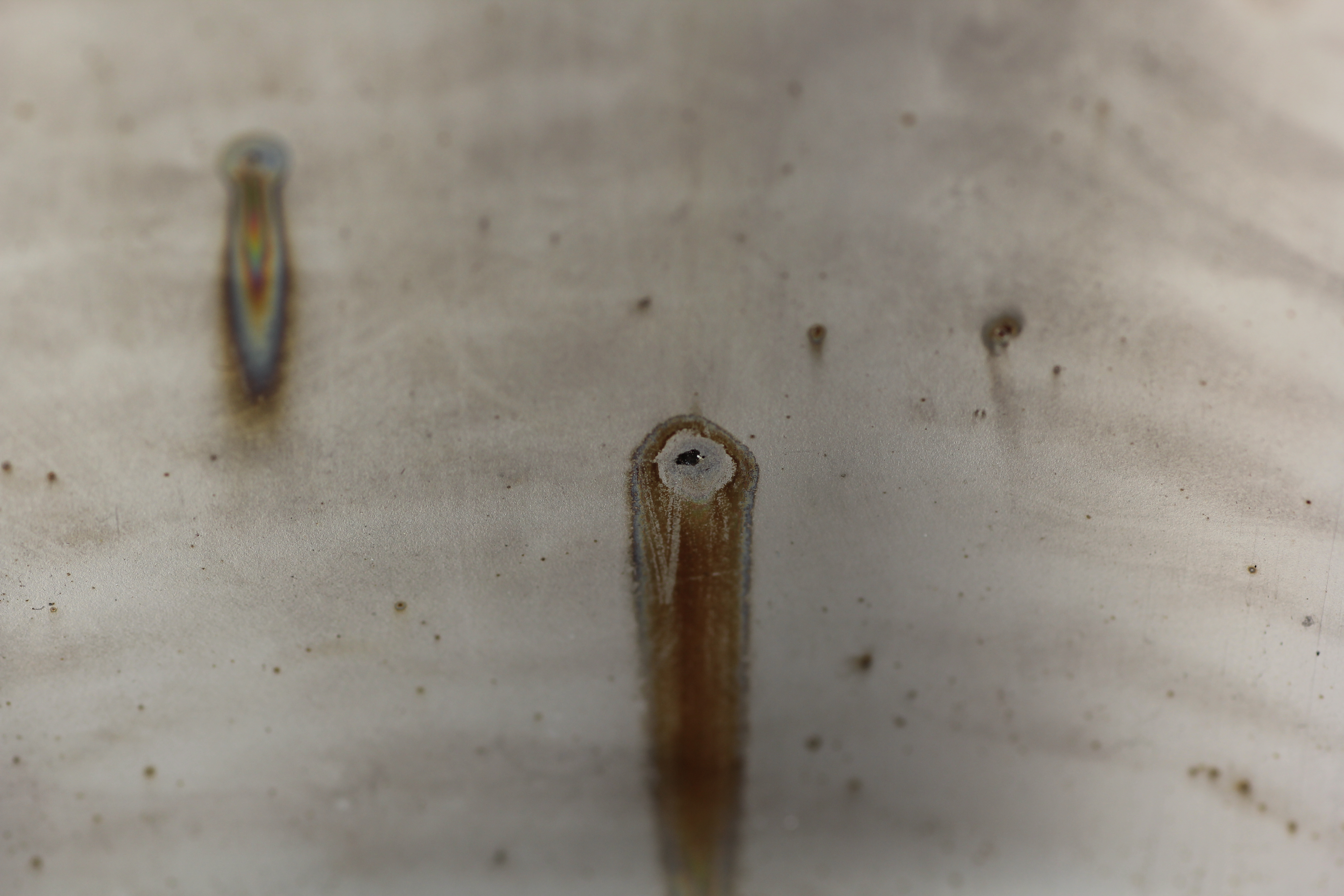

По поводу Вашей ваны изготовленна она не нами и материал её 08Х13Н10 или по европейской классификации № 304. Сомневаетесь-сделайте хим. анализ или попробуйте просто приложить магнит.
Данная сталь устойчива к атмосферной корозии. К кислотам стойкие стали начинаются с 18% хрома и 20% никеля.
Обратите внимание что корозия у вас находится по уровню жидкости находящейся в покое. Вне работы ванна должна хранится сухой и протёртой ветошью ( см.тех.паспорт)
Мы не знаем какие реагенты вы использовали, но какието из них подвергли металл корозии при длительном нахождении в ванне. Почему такая корозия аллюминевого основания УЗМ.От мыльной воды?Опустите кусочел аллюминия в мыльный раствор и понаблюдайте за ним.Кроме этого у вас корозия и вне ванны.

1.места монтажа силовых проводов к излучателю надо фиксировать на болтах,кристалическа решетка свинцово-оловянного припоя разрушается от ультразвуковых колебаний.
2.плату необходимо обрабатывать лаком!а особенно места монтажа провода заземления,так как по умолчанию и спецификации сама ванна работает в условиях повышенной влажности.
3.если вы заказываете бачки из нержавеющей стали у сомнительных поставщиков,по слишком доступной цене,это не значит что бачек из качественной стали,и второе,партии могут отличатся по уровню легирования стали.Заказывайте бачки из стали с повышенным легированием железа.
Мы бережно относимся к оборудованию,воду постоянно меняем,агресивных сред не заливаем.
Образование техническое и юридическое.Можете не переживать,розетки с заземлением.Давайте закроем тему.Всего вам доброго.
По професии радиотехник,я ничего не имею против пайки вручную,но я могу отличить первоначальный монтаж радиодеталей при сборке платы от повторного демонтажа детали при ремонте платы.И вы мне сами говорили,что эта мойка ремонтировалась.
