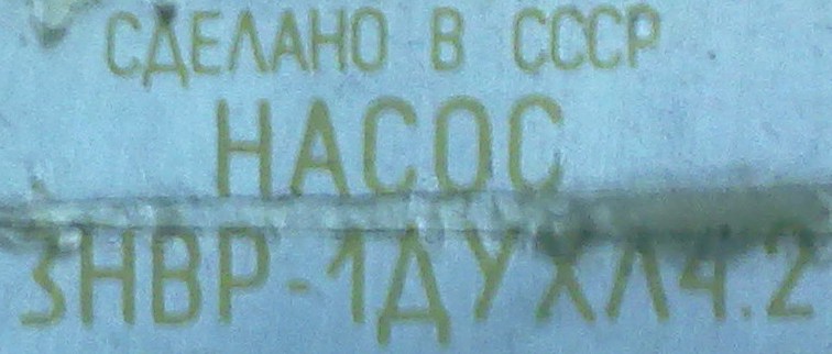

Вот этот насос скоко л/мин качает?не нашел в нете про такой...есть НЗВР - 1Д, а этого нету...хотя и про нзвр -1Д не нашел информации. Может кто подскажет??

не нашел в нете
У меня не получилось НЕ найти 3НВР-1Д
Это слишком сложно))))
Но если вы справляетесь со сложностями -  берите его не глядя.
1.25 л/сек у него производительность.
Хреноватая - но я на таком долгое время отливался.
Зы - только он трехфазный

А про первый что скажешь Чипец?который НЗВР - 1ДУХЛ42?:)трехфазный это что такое?380 вольт?или что?
Скажу что первый является скорее вторым.
Впрочем я неуверенно читаю:
Вроде на шильдике написано 3НВР 1 ДУХЛ42 ???
