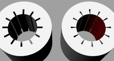

Ну, раз все благополучно разрешилось... До кучи...Секрет, которого Ваш приятель не знает. Чтобы пеноблок не порвало. Разделайте его изнутри ножовкой на треть к наружней периферии. Прорези такие.
По холодному будет как слева. А по горячему расширится как справа. Ширину прорези я утрировал, чтоб читалось. Миллиметра 1.5 шириной. Сквозняков там не будет - узко слишком.
"Грохните" Вашего знакомого этим секретом.
И еще один секрет. Пеноблок все равно порвет. :grin: И хрен с ним.
