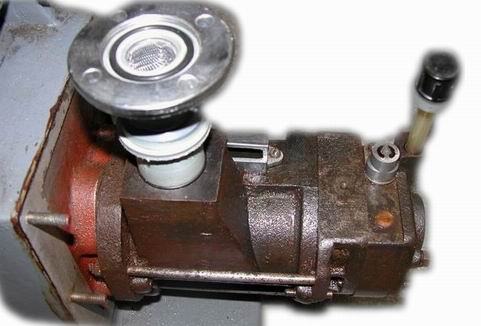

нарыл у себя фотку внутренностей НВР"а... мож интересно кому будет... на фото без корпуса, прокладку меняли.Жаль не сохранились фото на момент разборки насоса... ржавый мох на всех железосодержащих частях...такой ...мм по 10 иглы-кристаллы ржавчины.
УДАЛЯЙТЕ ВЛАГУ ! Пользуйтесь газобалластником! (лозунг ) |
