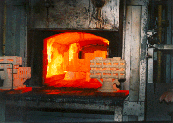

Герметизируемый или вакуумные печи часто являются обязаными позволять ускоренное удаление разрешимых материалов от продуктов без искажения или чрезмерных температурных градиентов.
В печь показанный, высокий температурный разрешимый материал удален от продукта и сжат в холодную воду, возвращая материал для многократного использования в пределах процесса, эффективно перерабатывая дорогой материал.
Судя по последнему абзацу, горячая отливка очищается погружением в воду. А осыпавшися "дорогой материал" подлежит повторному использованию.

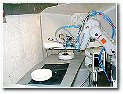

А так скоро будет выглядеть ювелир-литейщик:
Мне с красными трубочками!  :D
Одного такого литейщика мы только что продали в Рыбинск 8)
Точнее, руку робота.

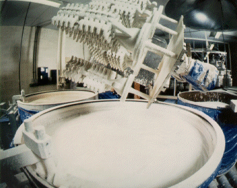

В техническом литье около 80% европейской продукции уже отливается в этот материал. Наша задача - на Российском рынке постепенно вытеснить этилсиликатную технологию. Потихоньку пробуем с большими литейными предприятиями (не ювелирными). У нас в стране ведь на первом месте не экология и не качество литья, а цена. Но рано или поздно все равно некуда будет деваться.
Есть еще одно направление, в котором возможно движение по литью для ювелирки без использования традиционных материалов. Сейчас так льют цельные рабочие головки для буровых резцов из карбида вольфрама. Специальный графитовый материал фрезеруется на станке с ЧПУ по форме будущего изделия (негатив). Затем идет заливка в эту форму расплава карбида вольфрама (температура плавления - 2870, заливки - порядка 3000 С). После охлаждения графитовая форма разрушается или выжигается. Есть проблемка - графит должен быть специально подготовленный (с газопроницаемостью и без газовыделения в ходе заливки). И конечно, цена.

Там ЖС, а не этилсиликат. Пузырьки в тонких слоях шликера гораздо легче убирать давлением, а не вакуумом, как мне кажется. В принципе, все в кустарном варианте кажется реальным. Мы работаем над технологичным вариантом, чтобы можно было просто работать без шаманства. В том числе и с помощью роботов :)
В этой технологии интересно автоматизировать процесс формовки.
