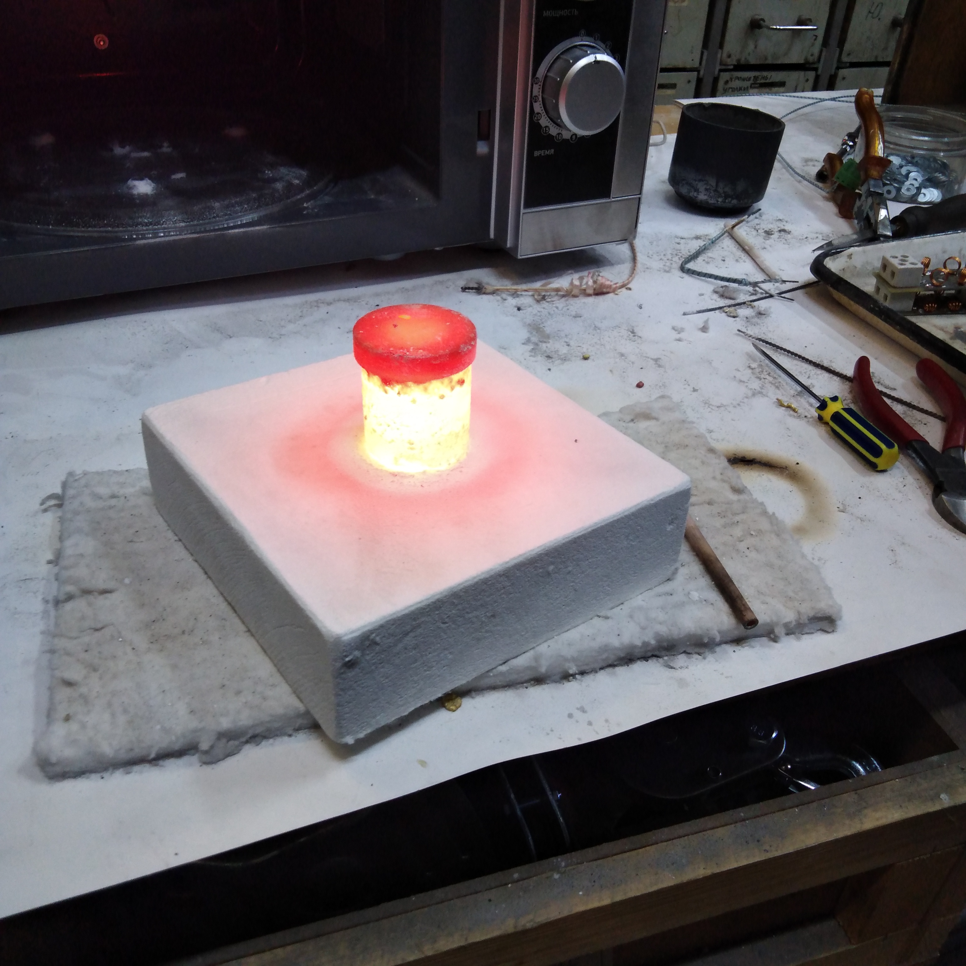

Попробуем без обиняков , для тех кому это действительно интересно, и с теми кто готов поделиться своим опытом возобновить тему. На сегодня результаты такие. Прошел длительные испытания тигель на 20 мл. Проведено в одном тигле более 80 плавок латуни по 70 г. Разрушений тигля нет. Проведены пробные плавки 304 нержавейки и палладия. Опробованы сплавление опилок и варка серебряного припоя. Все испытания проводились в одной микроволновке, которая в течении года все это выдержала. Продано более 50 наборов для плавки в свч. Отрицательный отзыв - один, но там плавили рублевые монеты и недоплавили. Попутными результатами стали- создание бокса для работы с горячей эмалью в свч и отработка материала самого тигля. Также опробована система подключения контроллера- измерителя к печи.

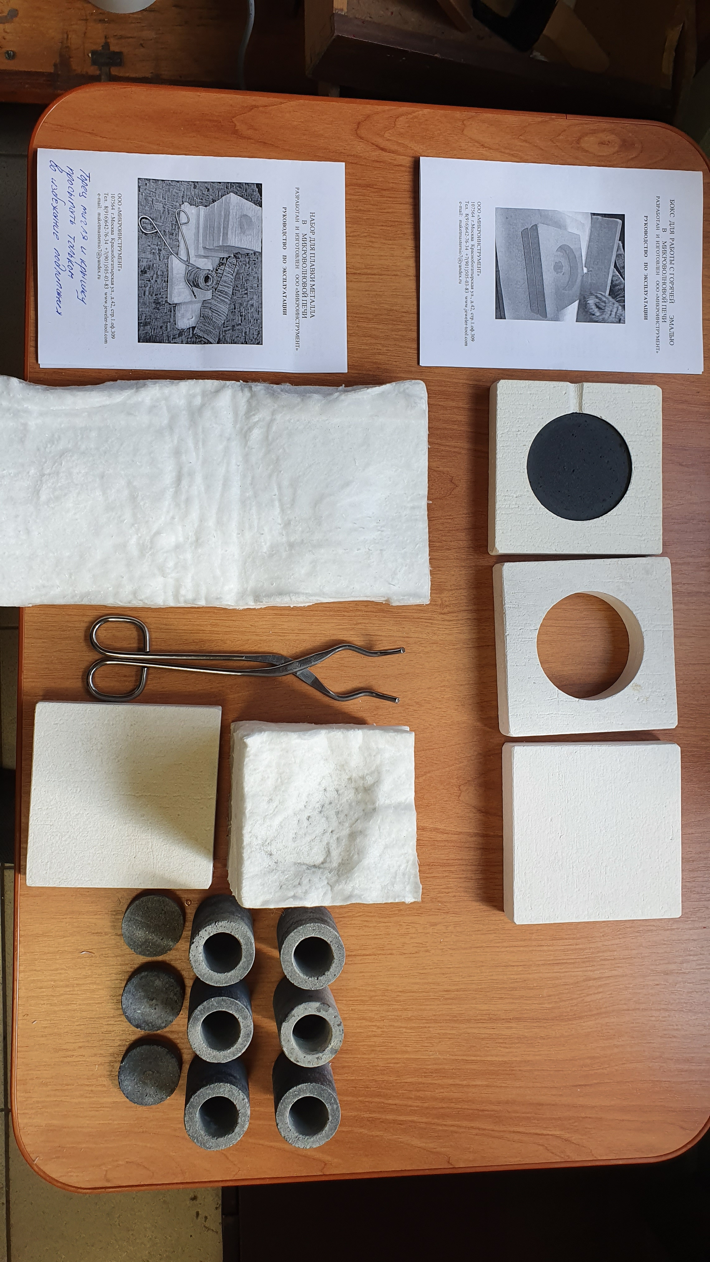

Получил свой комплект для плавки (больше ни кому не отдам) и "боезапас" тиглей.
И комплект для спекания горячей эмали в микроволновке.

Vadim_Jeweller,
а что туда входит ?
Насколько я понял из видеоролика, это тот же бокс, но в одном из утеплителей сделано отверстие, для контроля запекания ?

uvrigel,
Разница в боксе для тигля и боксе для эмали в том, что верхняя часть тигельного бокса - волоконная, а эмальный бокс - полностью из твердой плиты. В верхней внутренней части там смонтирован диск из карбида кремния, который и нагревает заложенное изделие. Нагрев контролируется в отверстие сбоку бокса. Это видно сквозь стекло микроволновки.

Переплавил сегодня 50 г серебра в наборе для плавки от Микроинструмент,потребовалось 10 минут.Плавил опилки,угар вообще не заметил,либо весы у меня недостаточно точные

Отлил кольцо на 17 г и в изложницу.Очень понравилось

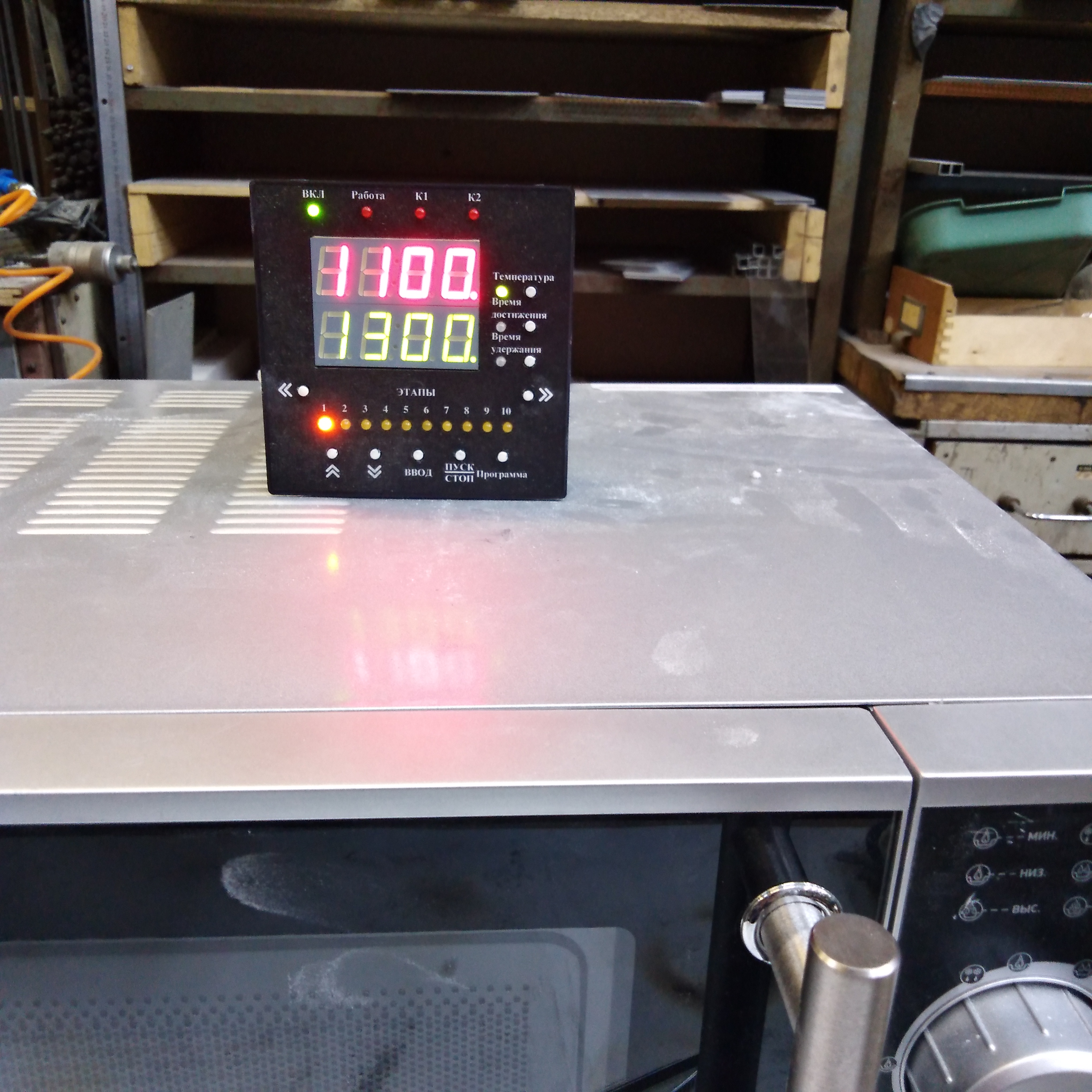

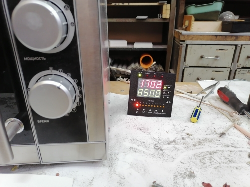

Проведены испытания на термостойкость тигля при 1700 градусах. Разрушений и усадки нет.
Регистрация: 03.11.2018
Откуда: Белгород
Сообщений: 2335
Голосов: 139 / 65
микроинструмент,
сколько минут нагревали до 1700С ?
Регистрация: 17.08.2013
Сообщений: 493
Голосов: 129 / 9
uvrigel,
Нагревали 15 минут при мощности 600 Вт. Правда, тигель был пустой. В качестве материала бокса использовали легковесную плиту. Теплозащита получилась по 60 мм на сторону.

1. Сплавление опилок - не разлетаются от газовой струи, минимальный угар.
2.Отливка в изложницу без применения открытого огня - удобно на точках ремонта с жестким пожарным надзором.
3.Сплавление аффинажного порошка МПГ . 12 г палладия в слиток подтверждено.
Далее идут опыты по сплавлению аффинажа платины и опыты по варке цветных сплавов золота - зеленого и синего с использованием редкоземельных металлов.
Есть идеи создания полноценной литейной установки с возможностью нагрева формовочной смеси за счет введения в нее карбида кремния, монтажа плавильной чаши непосредственно в опоку, без использования тигля как такового.
Возможность высокотемпературного нагрева позволяет также работать с керамикой диоксида циркония, которая становится популярной в ювелирных изделиях.
Конечно, охватить все это наша компания не в состоянии и если кто-то захочет создать что- либо на принципе СВЧ нагрева - мы готовы поделиться опытом. Звоните, пишите, приезжайте в гости.

1. опилки (промагниченные и прокаленные) пробность один хрен теряют в половине случаев, причем то в плюс,то в минус, их надежнее в 999 перегнать подходящим способом, да еще при прямой переплавке и не перемешивать тогда нужно...а при прямой и 209 флюс даже от абразива чистит)
2. а чем резистивки-индукционки  не угодили ?(с очистительными и восстановительными флюсами, лет 1000 помогало)
3. (он же 4) с платиной и палладием строго говоря, полный жоп, ибо их нужно плавить в тиглях из обожженного известняка (СаО),эт по теории, а то насосут углерода,водорода и прочей вредной для этих металлов хрени. На практике, лучше алунд, защитная атмосфера и большая скорость плавки

Проведенные опыты показали, что тигель из карбида кремния полностью пригоден для плавки палладия. Материал - инертен и не выделяет в расплав побочных продуктов. Если при повышении температуры до точки плавления платины будут обнаружены признаки разрушения, то по разработанной нами технологии можно будет ввести присадки оксида циркония,оксида магния или другие более высокотемпературные вещества.
Контроль утечки СВЧ излучения мы ведем прибором. Все в пределах нормы.
Что касается формовочной смеси - это длинный и наверное, отдельный разговор.Отмечу, лишь , что все гипсовые смеси идут на импортном кристобалите, который необходим для компенсации усадки гипса. Если гипс заменить на другое связующее, то можно получить более удобную смесь , не требующую многочасовую прокалку. Мы такую смесь получили. Дойдут руки - отправим на пробу знакомым компаниям.Вообще, хочу добавить , что потенциал страны огромен. Здесь на Форуме встречаются разработки где, что называется " Запад рядом не валялся". Всему свое время.
