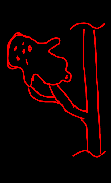

Здравствуйте!
отдавал лить трем разным литейщикам эту фигурку,в результате у всех вышли поры на головах(плоская гладкая часть)
хозяин формы имея целый ювелирный цех, сам не может их отлить без проблем)
материал для литья золото с лигатурой легор 602.
помогите советом,может в восковку добавить надо что нибудь или при формировании ёлочки что-то менять.
спасибо.

Странно. Отливаю из какого попало лома оркой и маленькие и побольше модели  и всегда почти все норм. Может я просто не понимаю о каких порах реч идет. :asdf:
Paradigm,
Увеличь сечение и длину литника.

И добавь в руку

я сам мало знаком с литьём,но кому давал лить они чуть ли не целыми днями льют килограммами и все равно плохой результат wallbash

надо попробовать!
если налепить более толстый литник,чтоб и сзади фигурки приклеить её интересно хуже не будет?

я заметил,что больший процент пор получается в районе соединения литника

Об этом уже говорили здесь, там где металл дольше остается в более горячем состоянии в том месте поры и образуются. Температуру опоки и расплава подбирают таким образом, что бы он застывал сразу как доберется до своего места, а что бы он быстро добрался делают правильные литники.

Для такой мелкой восковки один литник за глаза, причем его можно прилепить в любом месте и нормально отольется, причина не литнике  :no:   а в несоблюдении всех  процессов начиная от температуры опоки, где на елке стоит эта фигурка, какие там еще восковки присутствуют и где они расположены и Т.Д.

Я считаю Янис абсолютно прав, по идее, там нечему не проливаться.
Спросите  у литейщика, или посмотрите сами, как проливаются остальные изделия на этой ёлке?
Так же обратите внимание на сам металл, вы знаете его состав, что в нем , лом, чистяк или смесь того и другого?
Какай температура опоки? Цикл прокали, какая ФМ, вообщем сами проанализируйте .
Желательно фото увидеть!
Поры они тоже разные бывают, из-за усадки или из-за того что металл не предназначен для литья, если в нем нет цинка, может формуха осыпается, какая пропорция замеса.....ну и т.д.

металл:чистота и лигатура желтая 602-ая.нисчем они сами не смешивают,говорят очень капризная лигатура.а вот циклы и все такое  может быть,но по факту 4 литейщика не могут его нормально отлить,поэтому я подумал может все дело в восковке и литнике.не знаю.

скорее всего их с чем то отливают,так как немного я даю на литьё(10-15 единиц)
советуете отдельно в одну опоку их уложить?

ну да, снимать желательно через лупу, или при увеличении самого моб.
Посмотрите внимательно через лупу, усадочные поры, они как правило не правильной формы, металл разрывается в этом месте. Обычные поры , это просто ямки в металле, т.к. в этом месте при литье оказались окислы или пузырьки газов.

они по описанию вашему похожи на обычные поры.очень мелкие,образуют пятна на зеркале изделия.и как правило видно становится после начала полировки.

А с этой пористостью (при условии литья на стороне) - единственное, что может сработать, - побольше тонких питателей. Остальное контролировать не выйдет.

извините за невежество,а что такое тонкие питатели?
сегодня отдал другому литейщику.показал испорченные фигурки и его вердикт:перегрев опоки.
