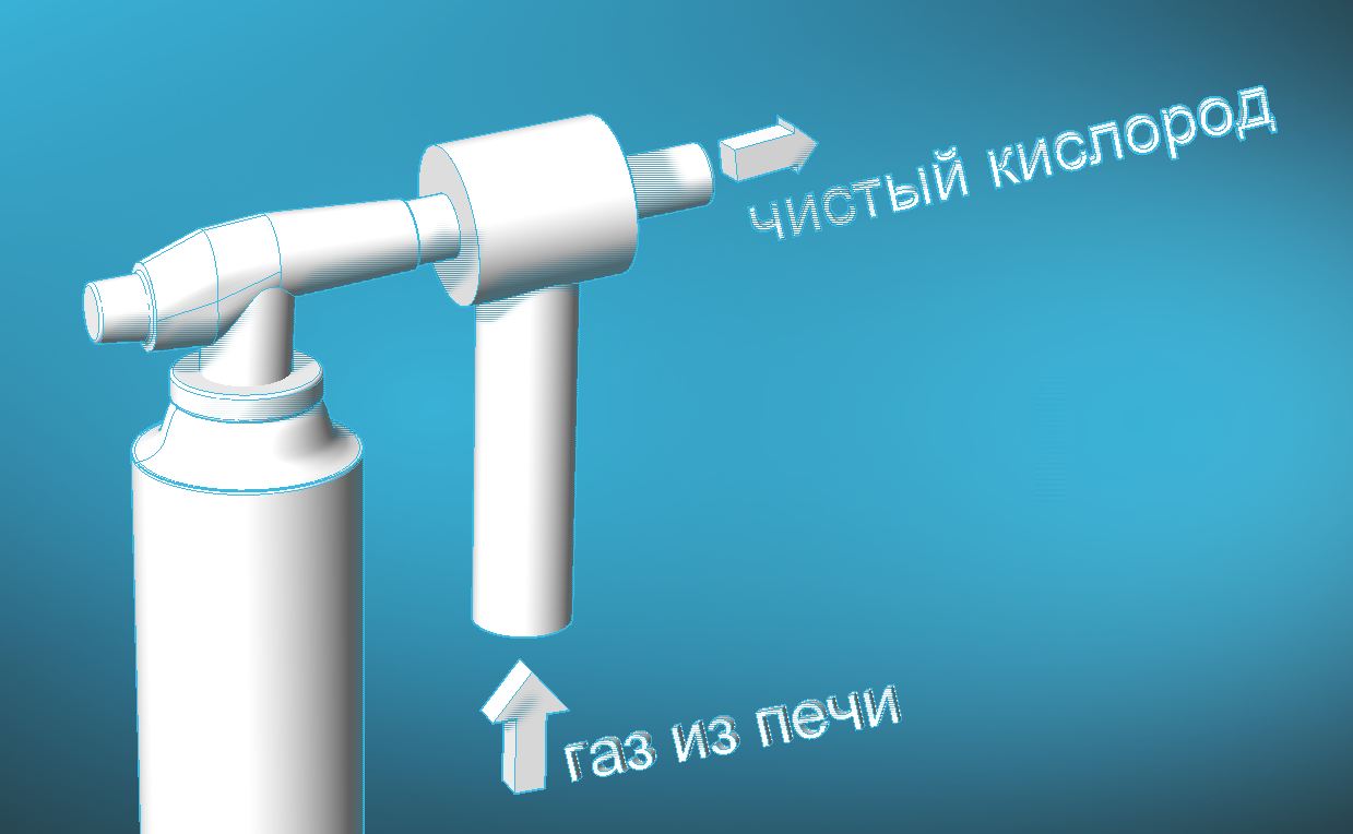

читай ...( инжекторная горелка сама по себе уже насос)......саму суть смотреть....... а делать надо инжекционную горелку... вставляется типа жаровой трубы как в турбинах а она уже в  вентиляционной трубе расположена и в нее и втягивает дымы... и там дожигается в турбулентном потоке.... с избытком воздуха..... на выходе будет полное сгорание с более низкой температурой... потом смешиваясь со вторым контуром воздуха... температура упадет еще сильней...... как фен... будет....

Я бы вот так начал пробовать
