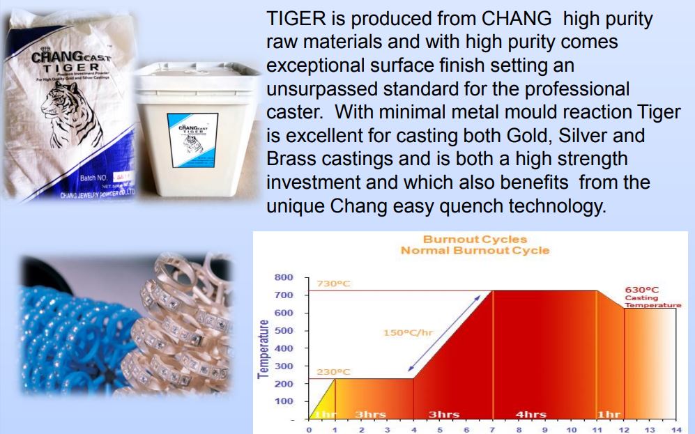

Просьба помочь с формосмесью "CHANGcast tiger" производства Тайланд. Кто работал? Какой цикл прокалки опок?
Регистрация: 17.04.2008
Сообщений: 616
Голосов: 119 / 5
Шляхта,
Регистрация: 28.05.2021
Сообщений: 17
Большое спасибо.
Буду пробовать!
