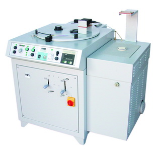

Уважаемые литейщики ! давно мучаюсь вопросом, дорогие литейные установки, дорогие инжекторы, дорогие миксеры, это действительно какое то удивительно хорошее качество ? или все тоже самое, что мы делаем на своих обыкновенных, зачастую самодельных вакуумных установках, со стаканом из обрезка трубы , да насоса. вот интересуюсь, стоят эти навороченные аппараты того чтобы, вваливать в них деньжонок в размере соответствующему хорошему автомобилю ? вроде как, и так льем, регулярно. и все зашибись   :biggrin:
что думаете ребята ? :)

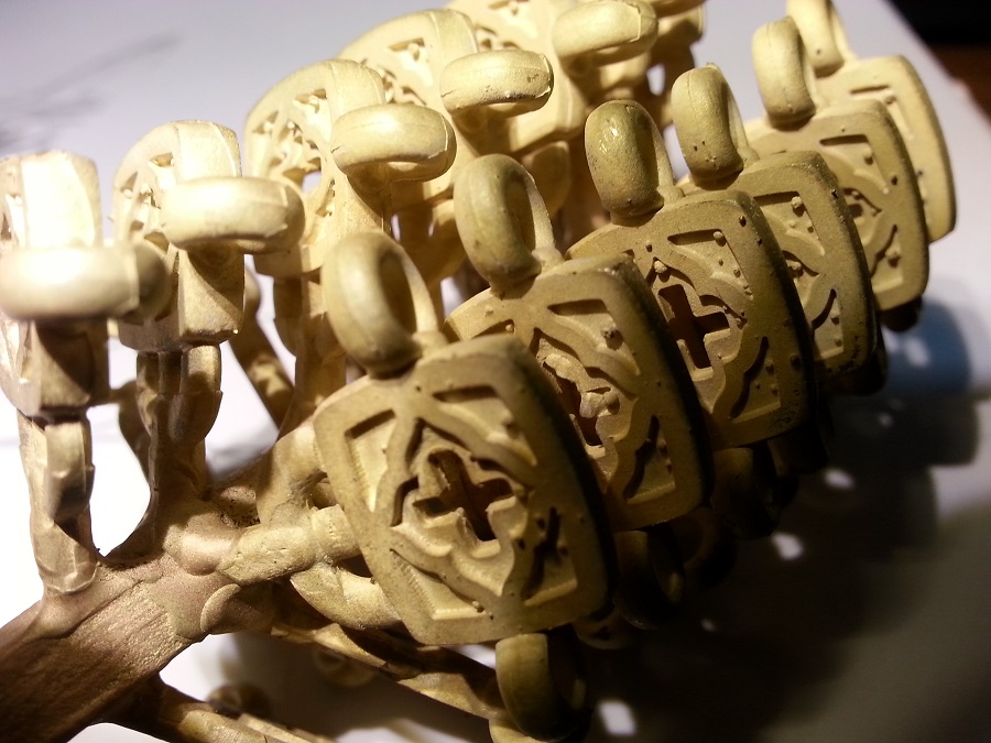

Что меня поразило в этом видео, так это то, что ёлку в опоке перед заливкой не центруют. То есть вообще!
На видео это хорошо видно. А мне для вакуума приходится восковку нихромовой проволочкой к перекладине притягивать.
И ещё не понятно, почему нельзя было противовес хоть какой то сделать.
у меня опоки 76х200  и 100х200 , тоже не центрирую, я сразу ровно набираю и она у меня по центру........
там противовес есть, это машина типа арно линдер, там круглый стол , на нем контрогруз и печка в цапфах с доводчиком , чтоб резко печка не опрокидывалась, по инструкции (читал гдето) печка опускаться плавно должна при достижении 150 или 200оборотов и тогда металл переливается в опоку, там нагрев контактный, между двух угольных контактов (печь Таммана)  графитовая трубка или тигель , и за счет тока разогревается (вроде даже некоторые модели платину берут) а для других металлов в керамическом вкладыше плавят............

дык на стояк я тоже ровно набираю, а при длине опоки в 210 мм за счёт резинового башмака всё равно криво стоит.
