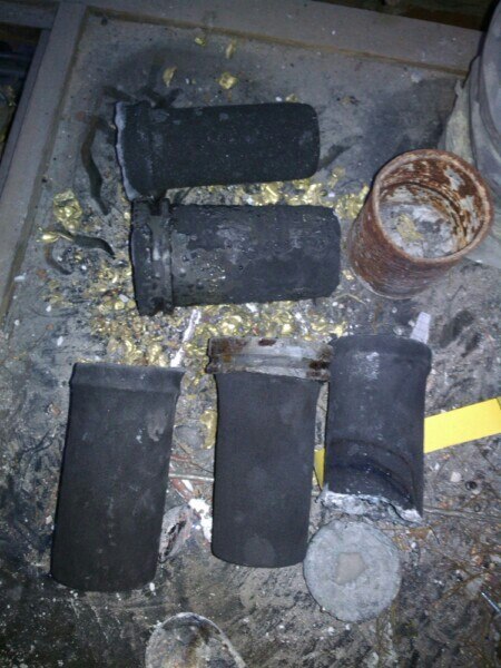

Цитирую моё последнее письмо им (отправлено 17го декабря 2014г):
"То забывал, то ничего не плавил. Наконец то сфоткал, 4 месяца работы, уже, получается, тиглю на фото. Впрочем, по количеству плавок - не так уж много, меньше 20 точно.
На нём видно как обгорает снаружи, над керамической изоляцией, не критично в общем то. И немного внутри - пятна местами (сам графит так себе).
Фото предыдущих, нижние четыре - вашего производства, второй сверху (горизонтальный) - ещё в рабочем состоянии - по толщине стенок (поэтому немного иначе чем нижние выглядит)
Самый верхний - какой то левый, в местной ювелирной на пробу-тест покупал.
Нижний правый, с оторванным\отколовшимся донышком-самый первый, нижний левый- второй. Посередине -3й - уже догадался бурить, поэтому верхняя часть 3го и 4го-целые.
Изнутри тигли почти не обгорают, в виду отсутствия доступа к воздуху, и почти постоянной покрытостью то бурой то металлом.
Италианским я бы подправил схему, - не вижу смысла в выступающей над керамикой частью графит.стакана, тот же литник можно сделать и без этого, ну да, не сильно критично.
И, да, спустя всё это время-циклы плавок, запас поворота регулятора мощности от 99% всё того же тигля 4х месячной давности, до упора - весьма изряден.
(В ваших он постепенно, с уменьшением толщины стенок, выбирается, вплоть до, примерно, 70-80%. Далее - стенки уже не выдерживают вес металла и дно отваливается (см на фото на первый тигль).
италианец: http://www.uvelirmarket.ru/product/tigel-keramografitovyj-d8142-h140-dlja-ceia-f3-tm-200-indutherm/
при этом он дешевле чем мехелевский.
Сам графит в нём похуже (кусками выедается, даже на этом, полугодичном фото видно), но честн говоря - пофиг, ибо этот самый, первый, до сих пор работает, нынче фланец выглядит похуже, конечно, но он вообще не функционален (разве что как термобарьер), а внутри-практически нулевое выгорание, я всё так же без проблем 99%+ на датчиике индукционки могу выкрутить (при выгорании постепенно моща падает - толщины стенок похоже не хватает, как рабочего тела).
Бура эту керамику не ест вообще, прям совсем.

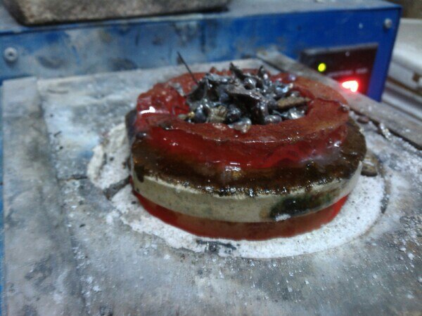

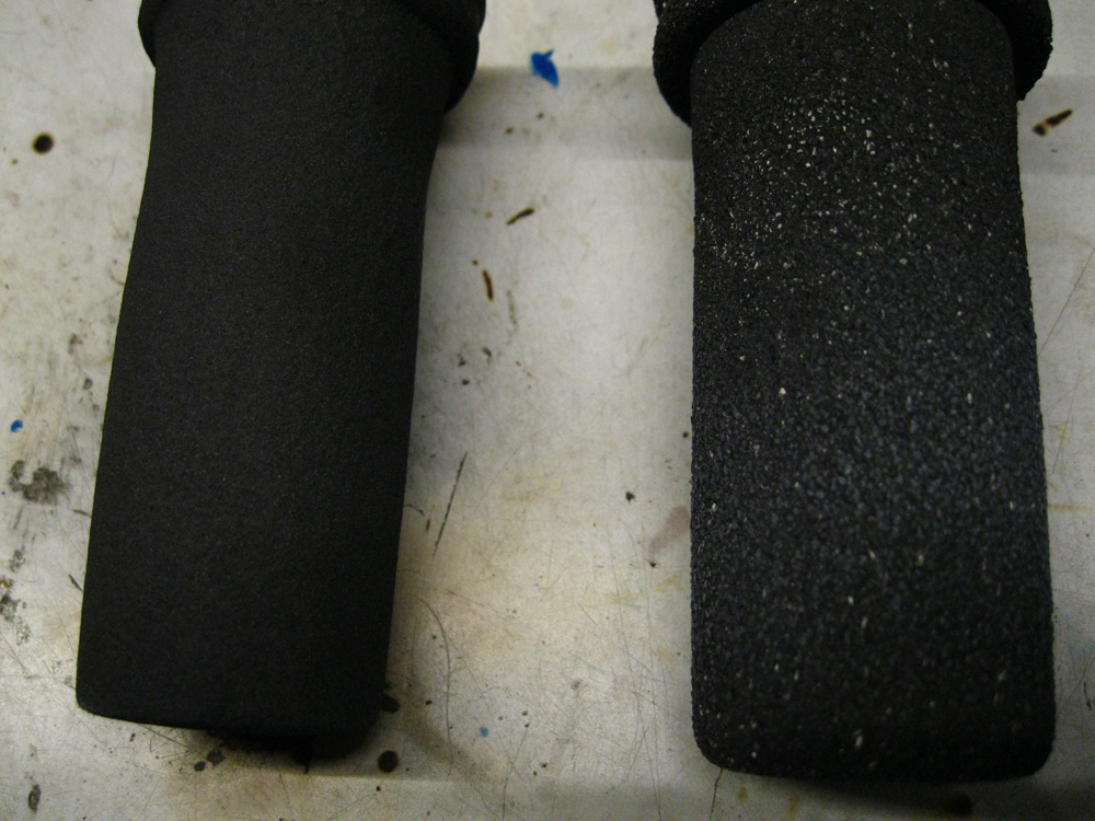

Давно эта тема сидела в голове и мысль родилась после прочтения сразу а сделал только сейчас. На правильности и целесообразности не настаиваю но вдруг этот способ возможно поможет.  На сколько мой способ будет эффективен я пока не знаю - с такой прокладкой расплавил только один раз и плавка в плавилке у меня не часто ( больше с "ложки") возможно кто-то из нас тоже так поступит и потом отпишется о пользе решения и результат.
У меня плавилка Шатлл и как я понял выше из обсуждения что на тигле быстрее осыпается верх\кант тигля из-за доступа\сифона воздуха то поступил по колхозному . СМ ниже фото.
Вот мои тигли. Кстати под верхним кантом виден белый налёт - это остатки спрея( дорогущего и БЕЗтолкового) нет ни хрена пользы от этого спрея ) деньги на ветер как зола от сгоревшей бумаги.
