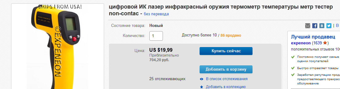

granto,
может я толком там не понятно написал но вы правильно поняли .
http://www.ebay.com/itm/Digital-IR-Laser-Infrared-Gun-Thermometer-Temperature-Meter-Tester-Non-Contac-/251307645875?pt=LH_DefaultDomain_0&hash=item3a831a5bb3
вот эта приблуда у нас стоит рубля два с половиной . лазер измеряет температуру до 15ти метров . можно детей  температуру мерять не подходя к ним  :biggrin2:

tof71,
в городе найди магазины для холодильного и кондиционерного оборудования там это продаеться я там и вакуум брал там много чего интерестного есть .

tof71,
этим же можно проверять температуру металла и опоки как снаружи так и внутри через центральный литник перед заливкой
Опупеть можно как технологии прут. Спасибо за ссылку как раз днём поеду масло для авто на замену закупать и заодно и такую штуку поищу.
