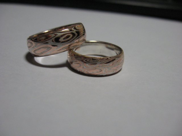

Отчитываюсь: использовала 925 И сплав меди и серебра 75/25.  Разницы НЕ видно....  То есть, можно увидеть....  если знать и присмотреться....

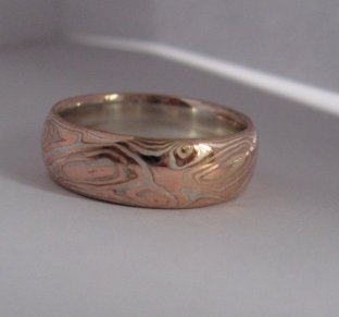

Хм....  В чем же может быть моя ошибка?  Сплав меди и серебра 75% к 25 остается слабо-розовым, так что, если не присматриваться, и не отличается от серебра 925..... :cry:
333 сплав золота серебра и меди имеет красный цвет. Серебро 925 пробы имеет достаточную твёрдость,  держит полировку и имеет снежно белый цвет.    Прекрасно смотрится  в едином изделии.
При эксплуатации темнеют примерно с одинаковой скоростью.  Думаю идеальное соотношение для Мокуме Гане. А главное и то, и другое драг. металл.

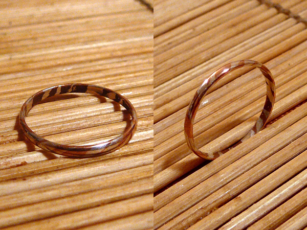

Дискуссия-то замерла, только я пробую все же.  По книжке.  Начала с паяных вечей, вроде получается, медный сплав посерел сильно, хороший контраст.  Заплатила за кратковременные курсы мокуме, посмотрю, что покажут, расскажу в конце июня :)

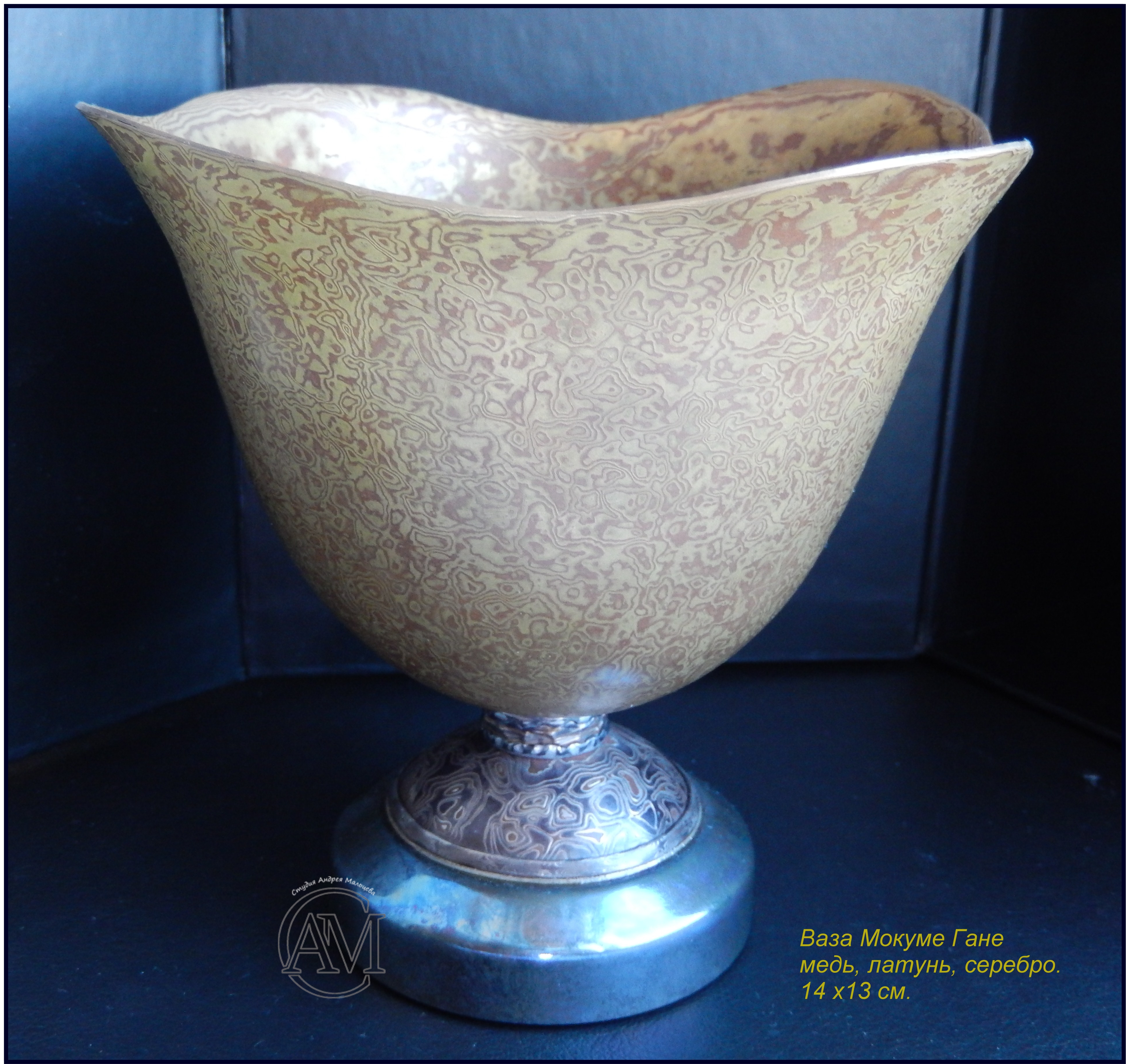

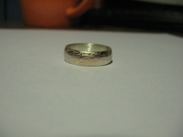

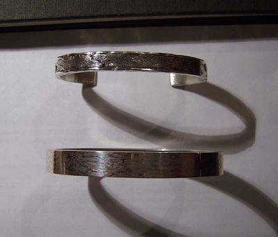

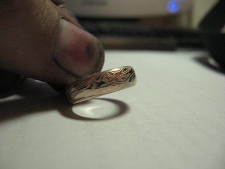

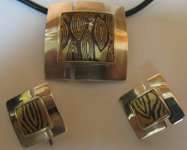

А я попробовал с гравировкой мокуме из 16 слоиного брикета 925 и Cu  :) Вот только фото чето немогу поставить :?
Регистрация: 30.11.2007
Откуда: Киев
Сообщений: 53
Голосов: 17 / 0
[/img]
Регистрация: 08.02.2008
Откуда: Екатеринбург
Сообщений: 68

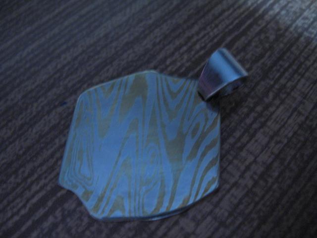

Голосов: 27 / 1
Вот добавил фото мокуме подвески  www.photo.jportal.ru/displayimage.php?album=random&cat=19296&pos=-446

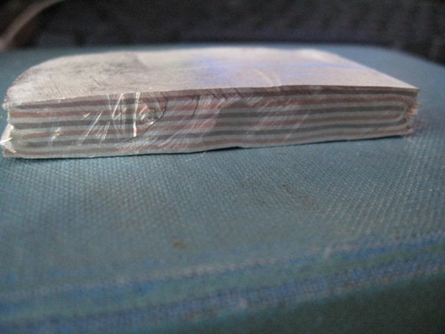

Посоветуйте пож. Как Вы соединяете между собой тонкие листы золота и серебра.  Может есть какая-то отработанная технология. Экспериментировал с разными припоями, с разными флюсами. Получается, но часто вылезает брак.
Регистрация: 19.04.2006
Сообщений: 28
Я вообще не использую припой при изготовлении мокуме, тем более, что в сочетании золото-серебро в этом нет необходимости, металлы ламинируются и спекаются без особых проблем.
Применение электрической печи с контролируемой температурой позволит Вам поддерживать заданную температуру, однако при спекании следует учесть температуру ликвидуса предпологаемого сплава, т.е. сплава который может образоваться при диффузии двух исходных металлов. Температура ликвидуса данного сплава может быть значительно ниже, чем оная у исходных металлов.

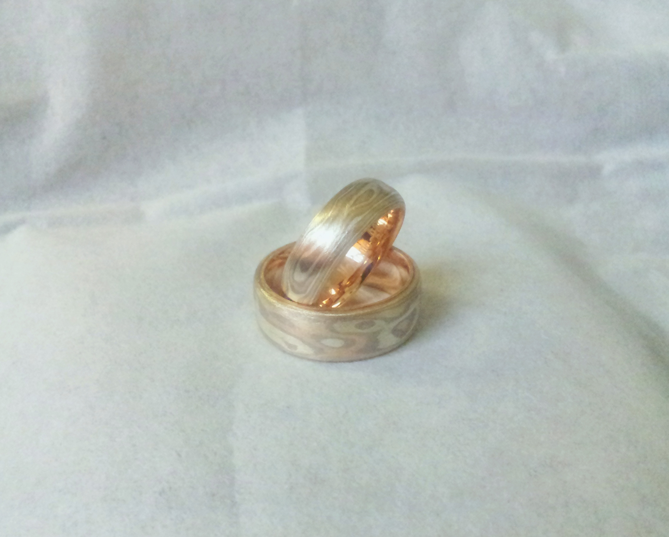

Moкуме платина-серебро-золото, бриллианты
