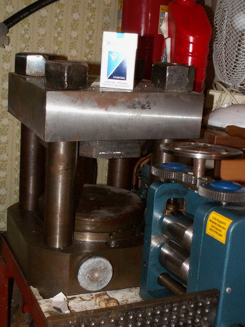

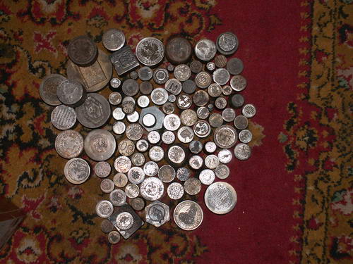

Когда я был молодым и только начинал, я неплохо научился (по мнению экспертов) резать матрицы. Сам сконструировал гуртильный станок и пресс, который давит 500 тонн. Чтобы изготовить хорошую матрицу, надо знать вес монеты и её диаметр, а также оч. качественное фото аверса и реверса и гурта, если он есть. Резал бормашиной, штихелями, микроскоп + встроенная USB камера и что-то типа проектора. У меня лучше всего получались немецкие талеры и Польша. Россия тоже неплохо, но под настроение, её делать тяжелее. Сложную монету, например с изображением Леопольда, резал неделю. Когда резал штампы, сделал несколько открытий, которыми и сейчас пользуюсь в ювелирке. Штампы до сих пор валяются. За копейки уже бы давно продал, но как-то не хочется. Я сфоткал часть штампов, что нарезал. На второй фотке пресс.

Басма, респект!

Похвально Басма.
А не можете Вы сделать микросъемку парочки самых выдающихся штампиков? И какие габариты пресса получились (из интереса)? |

дак габариты пресса там я пачку сигарет поставил для сравнения а диаметр поршня 22 см.
