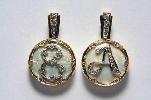

Возник такой вопрос : реально сделать штамп ,чтобы получилась приличного качества , имитация гильошировки???  с учетом того, что после эл. эррозионного станка, гравер будет доводить штамп в ручную, до высшего качества. в итоге должен получиться штамп, ну скажем кулона-подвески - иконки. сразу оптом избегаем множество проблем, типа пайки или закатки бортика и прочих заморочек. а сразу из под пресса вынимаем готовую вещь, останется только положить эмаль .и может посадочным бором , гнезд для камней, добавить. да камушков воткнуть. будет этот штампованый гильош выглядеть относительно прилично ? с учетом, что настояший резаный гильош мало кто видел и покупателю по барабану, каким там методом , будет сделана подвеска, штамп хорошо упростит производство. так же, стоимость изделия будет низкой, на радость покупателю. прокатит подобный трюк, что бы вещь, отлично смотрелась, и недорого стоила ?
удастся сделать покупателей счастливыми, а ювелиров немного богаче ?  :)

Кстати, отштамповать кулончик дяди Миши не получится, у него окантовка  с вертикальными скосами, за 29 секунд такое из штампа не вытащишь. А без этого смотреться будет не дороже значка рублей за 200. При себестоимости в 300.
эх(( такую песню испортили))))
Нет товарищ Фёдор, вы если уж решили штамповать псевдогильош, то и изделие под эту технологию разрабатывайте, а не дядьмишино копируйте, оно для классических ювелирных технологий. :)
