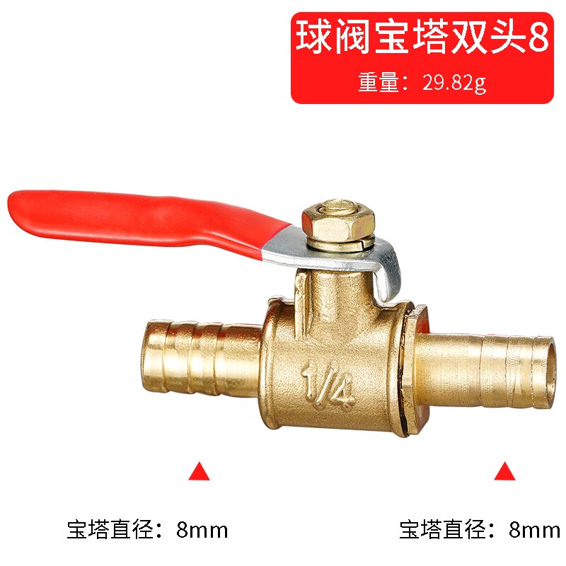

кран шаровый. с али 1/4 " .
1/4" - это размер резьбового соединения. Условно говоря, размер крана.
Ладно, завтра разберемся. Кстати, такие краны продаются в магазинах для самогонщиков.

Виталий,вот такой кран

86g6,
добрый день. Да, шаровый кран. В вашей системе он будет работать жестко, "вкл" и "выкл", промежуточное положение отрегулировать будет достаточно сложно.
Его доработать не удастся.
С каких пор шаровым краном сложно отрегулировать промежуточное положение? И чем он отличается от клинового, которые всю жизнь используются в горелках?
Таково моё имхо, основанное на практике. Которая, как говаривал, бывалоча, дедушка наш Карл Маркс, есть критерий истины.
А имхо, оно такое, сами понимаете, его хрен оспоришь.
Наличием тефлоновых уплотнителей.
Раньше февкой паяли и все получалось, а сейчас перегонные колонны конструируют.
"Конструирование перегонных колонн" способствует пониманию процессов, происходящих в системе "насос-бачок-горелка". Кроме того, опять же на практике убедился, что регулировочные крантики способствуют расширению функциональных возможностей уже имеющегося оборудования. Особенно в неопытных ручках.

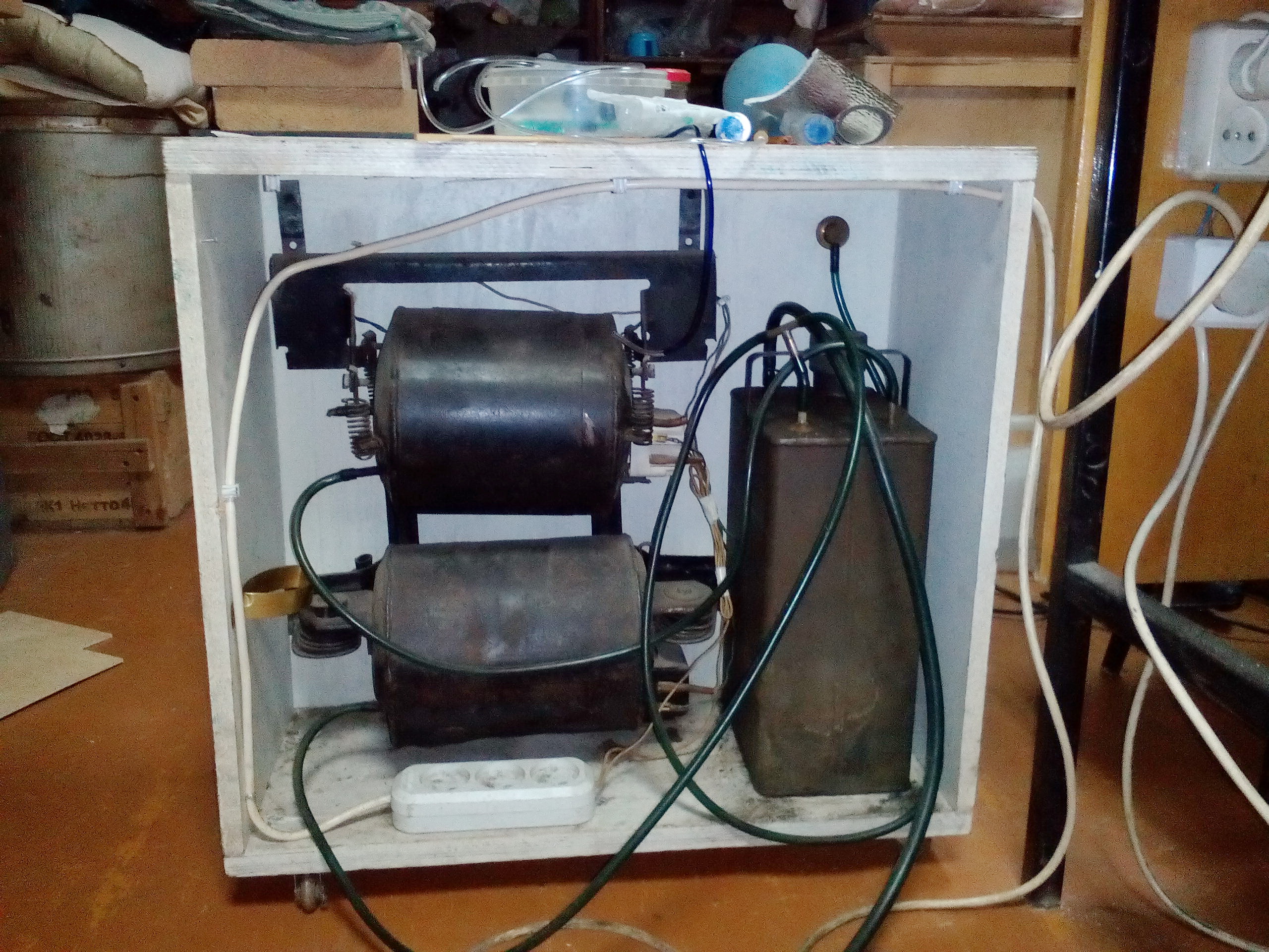

Если бак с бензином достаточно велик, то при выключении компрессора и перекрытому крану на горелке, давление паров в бачке выдавит часть топлива в шланг компрессора.
Какой дурак закрывает горелку и выключает компрессор?
Работяги у меня так делали.
Все резинки на компрессоре бензин испортил.

(korobtsov-alex 24.02.2023 20:18:43) Практически любая бензовоздушная горелка. Неперекрытой остается тонкая, толстая же трубка перекрывается полностью. И если сравнивать капилярку и шланг от компрессора, то бензину проще уйти в компрессор.
Нет.
Давление в бачке "никакое", при отключении компрессора его не хватит, чтобы поднять бензин по воздухопроводу даже до верха бачка, не говоря уж о том, чтобы забросить его в компрессор. Фактически давление падает до нуля в момент отключения компрессора, отверстия жиклера вполне хватает для компенсации давления в системе и атмосферного.
Давайте ещё со мной поспорите, на счёт того что бензин не уходит по шлангам в компрессор при закрытии крана горелки.
Когда работаешь не один разное может происходить.

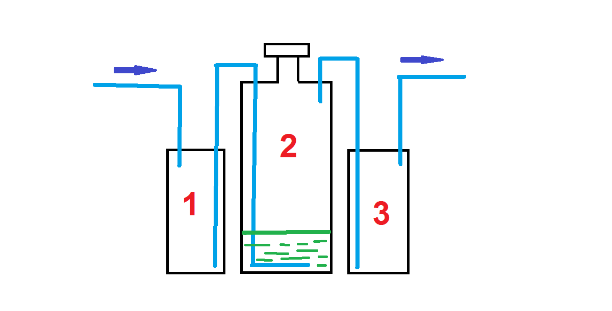

Да, пипец, вы дискуссию развели около бачка - заслушаешься... А ведь всё намного проще. Бачок - это просто ёмкость, диаметром 200 мм плюс-минус (диаметр побольше нужен только для более интенсивного испарения бензина, и, вообще, большой бачок обеспечивает более стабильную работу горелки), входящая трубка (не обязательно с распылителем погружённым в бензин), выходящая трубка на горелку, над бачком эти две трубки могут соединяться перемычкой с краном, который регулирует богатство топливной смеси, перед горелкой можно поставить сетчатый или водяной затвор от греха подальше... и всё. И бензин лучший - это Б-70, ибо в автомобильном и даже в "Галоше" сегодняшней достаточно дерьма. Про компрессор ничего не говорю - всю жизнь работаю мехами. Всё дальше, друзья мои, уходите в технологии - всё дальше от естества. Всё хуже изделия... Не там копаете.  :)
